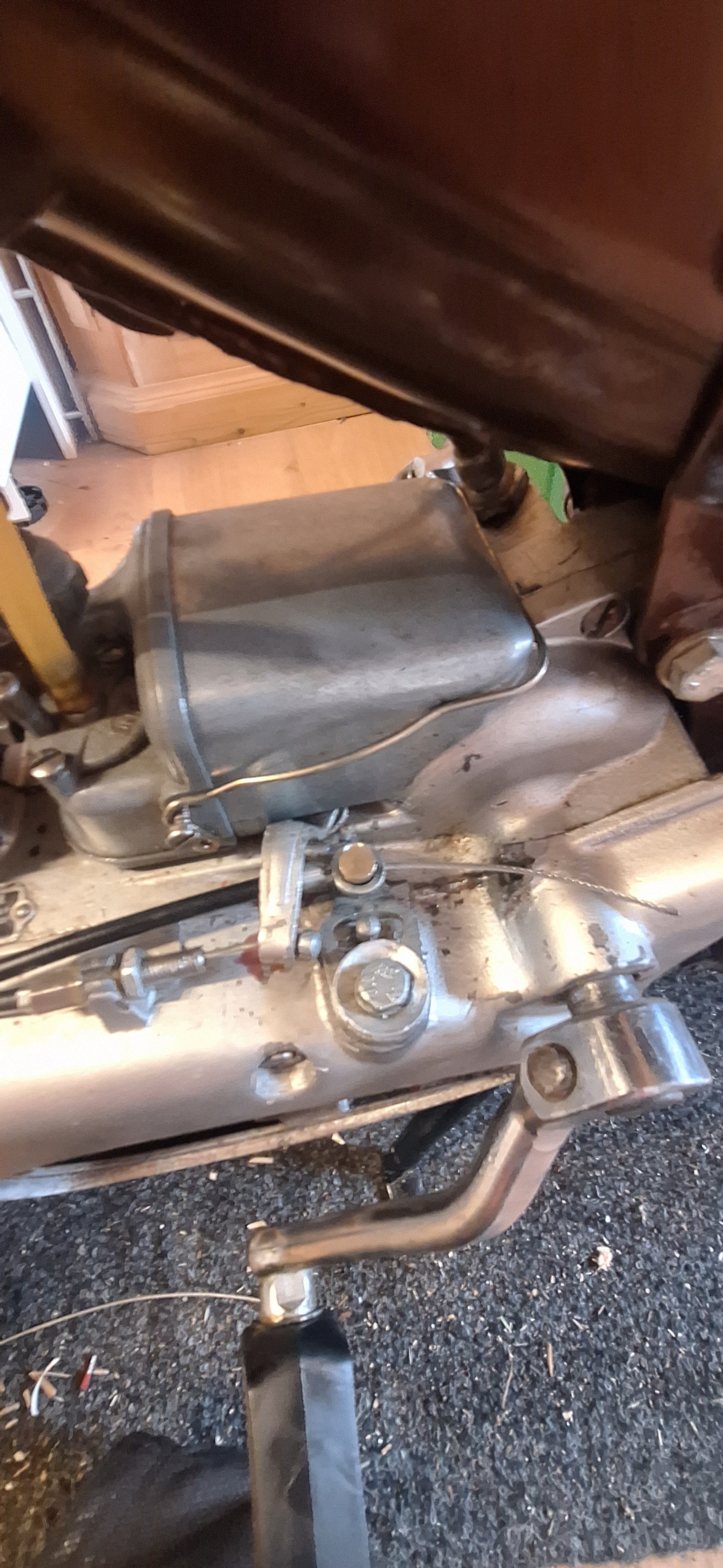

Servus. Ich habe mir vor kurzem eine hercules typ 220 bj.1961 mzugelegt nur habe ich keine ahnung wie der schaltzug der 3 gang handschaltung anzubringen ist wenn da jemand Rat hätte
Ich würde mal die "Reparaturanleitung Sachs 50" googlen.
Mein problem ist das ich keine halterung habe wo ich den mantel winhängen kann
Verstehe das Problem nicht. Dann mach doch ein Foto vom Mantel und nicht vom Seilzug.

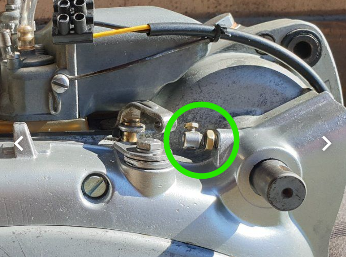

Der Kupplungszug scheint auch falsch eingebaut zu sein.
Die Mutter muß doch auf die andere Seite der Aufnahme, oder täusche ich mich?
Das ist ein Dreigang, richtig?
Da wird der Schaltzug eigentlich von hinten an den Hebel herangelegt.

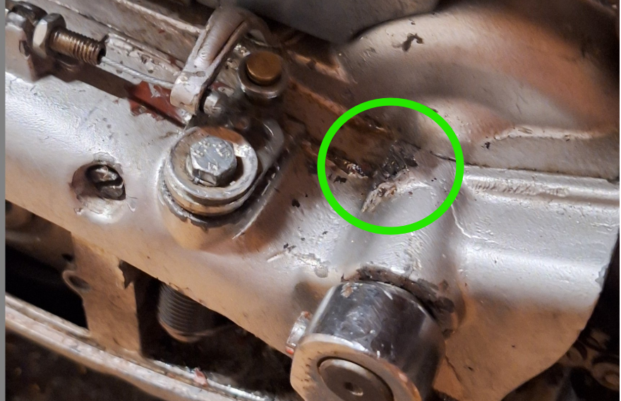

Die Halterung ist normalerweise am Seitendeckel angebracht.
Scheint bei dir allerdings ausgebrochen zu sein.

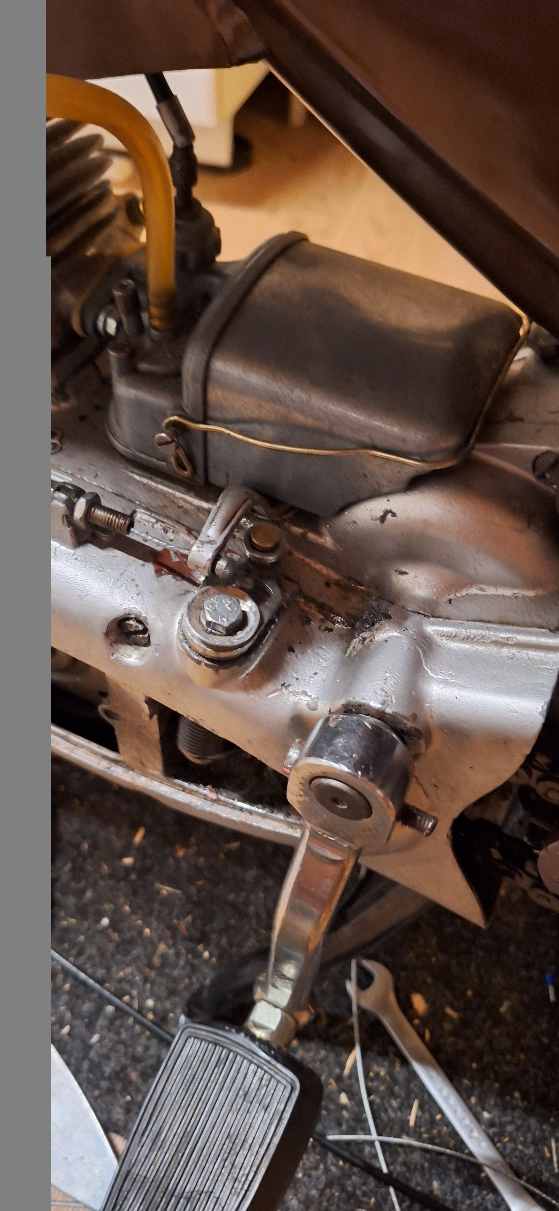

Also den seilzug dan so anbringen
Die kuplung funktioniert so aber das habe ich aber vom vorbesitzer übernommen
Und ja es ist ein 3 gang
Habs jezt geschafft ist eigentlich nur zum selbst ans hirn fassen dass ich da nicht selbst drauf gekommen bin
Ich habe ihn von hinten durch die ausgebrochenr aufnahme geschoben und mit einer kleinen beilagscheibe als anschlag fixiert
