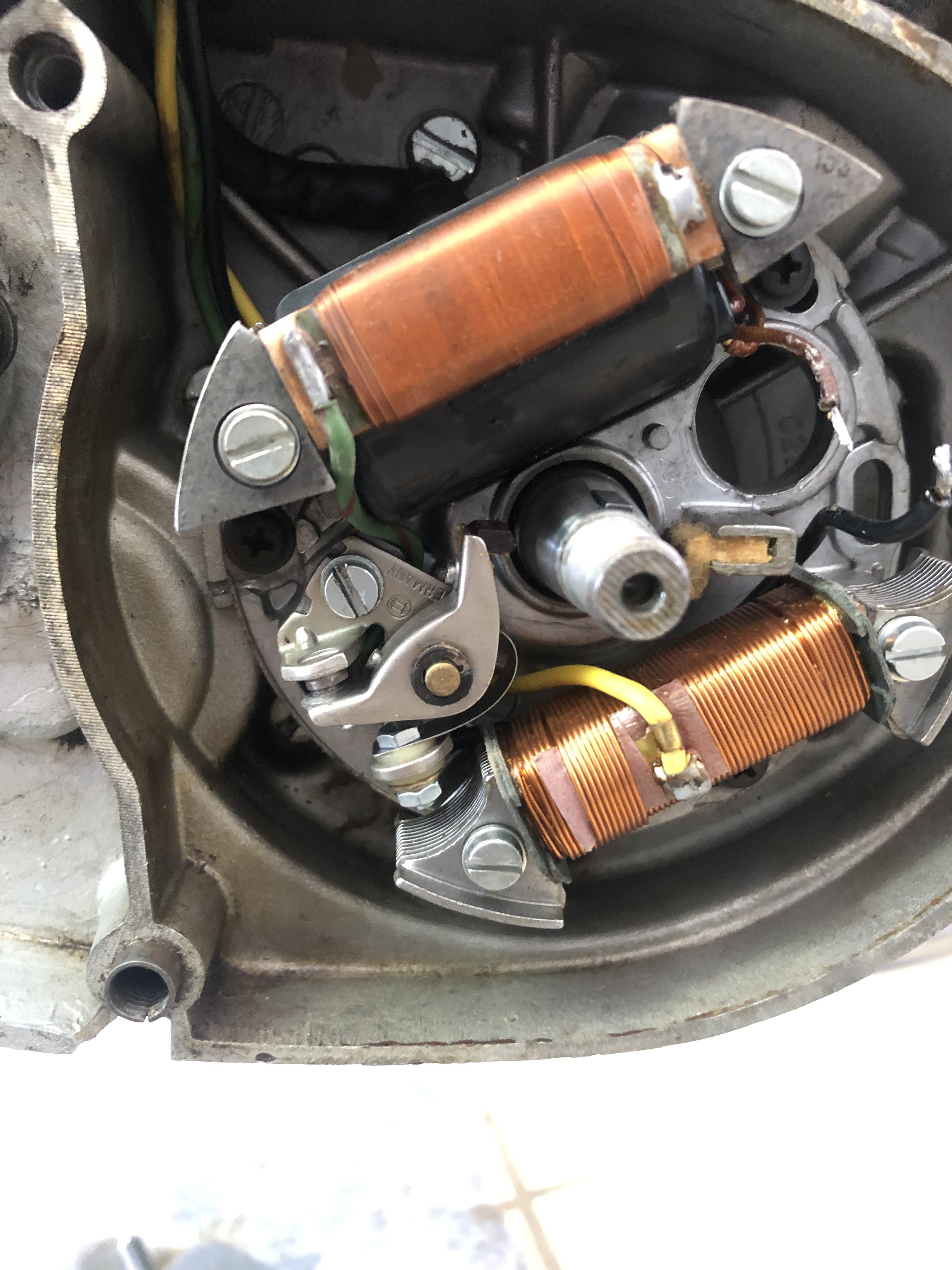

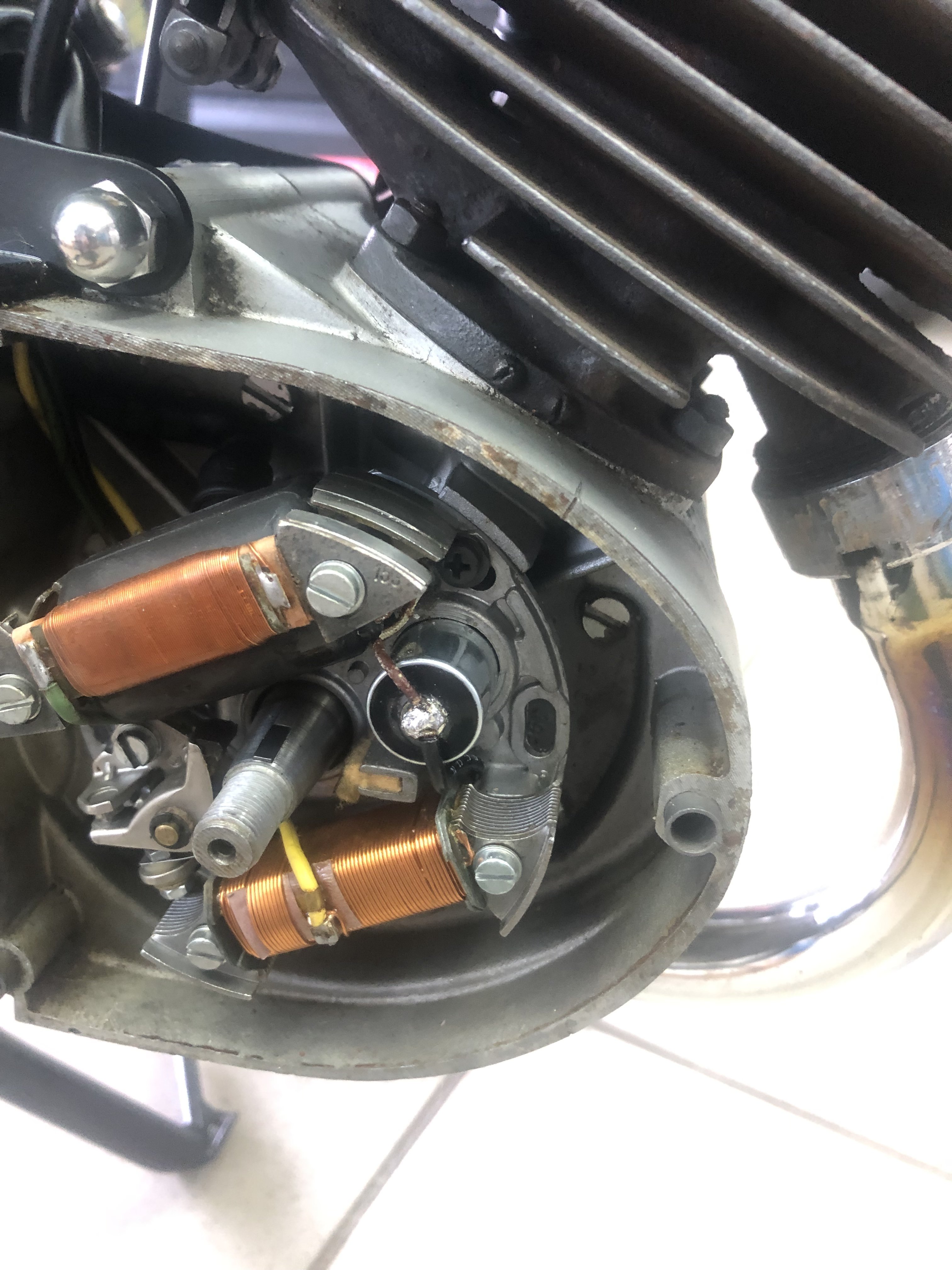

Hallo Fachmänner,
Meine MK3M läuft immer noch nicht richtig.
Auspuff/Krümmer neu. Luftfilter neu.
Kondensator/Unterbrecher neu.
Wellendichtring Kupplungsseitig neu.
Kerze ist immer sehr nass, raucht weiß, springt im warmen Zustand sehr schlecht an, nur mit anrollen. Geht im warmen Zustand einfach aus. 64er Hd verbaut, mit 62er HD tut sich garnichts.
Der Ansaugschlauch zum Vergaser war sehr klebrig verölt nach Ausbau.
Die Kerze ist eine original neue Bosch W175T1 grün.
ND 2,12 sowie Nadel und Gasschieber kommen neu!
Sie nimmt sehr schlecht Gas an von unten raus, teilweise garnicht. Mitte-oben ist gut.
Sehr viel Öl hinten aus dem Auspuff.
Was kann man noch kontrollieren?
Die Zündkerze schmeißt ein nicht wirklich schönes Bild beim Zünden ab. Eher gelblich und wild kreisend der Funke.
Hat jemand Werte für die Zündspule die ich mal kontrollieren kann?
Grüße Ralf

Hallo Ralf,
tausche mal die Zündspule. Suche nach wat yong 2204210013 oder original. Nichts anderes.
Hallo Holger,
Die wurden dann passen? Die originalen bestehen ja aus 2 aufeinander liegenden Spulen…
Gruß Ralf
Hallo Ralf,
messe Deinen Lochabstand, der muss 54 mm betragen, dann passt die Spule. Du musst nur die schwarze Spule, von der auch das Zündkabel abgeht, tauschen, Rest bleibt original.

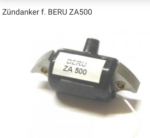

Würde die ZA500 von Beru auch funktionieren?
Hast Du da Erfahrungen?
Gruß Ralf
Wenn von Beru und der Lochabstand stimmt, klar. Ist ja kein noname.
