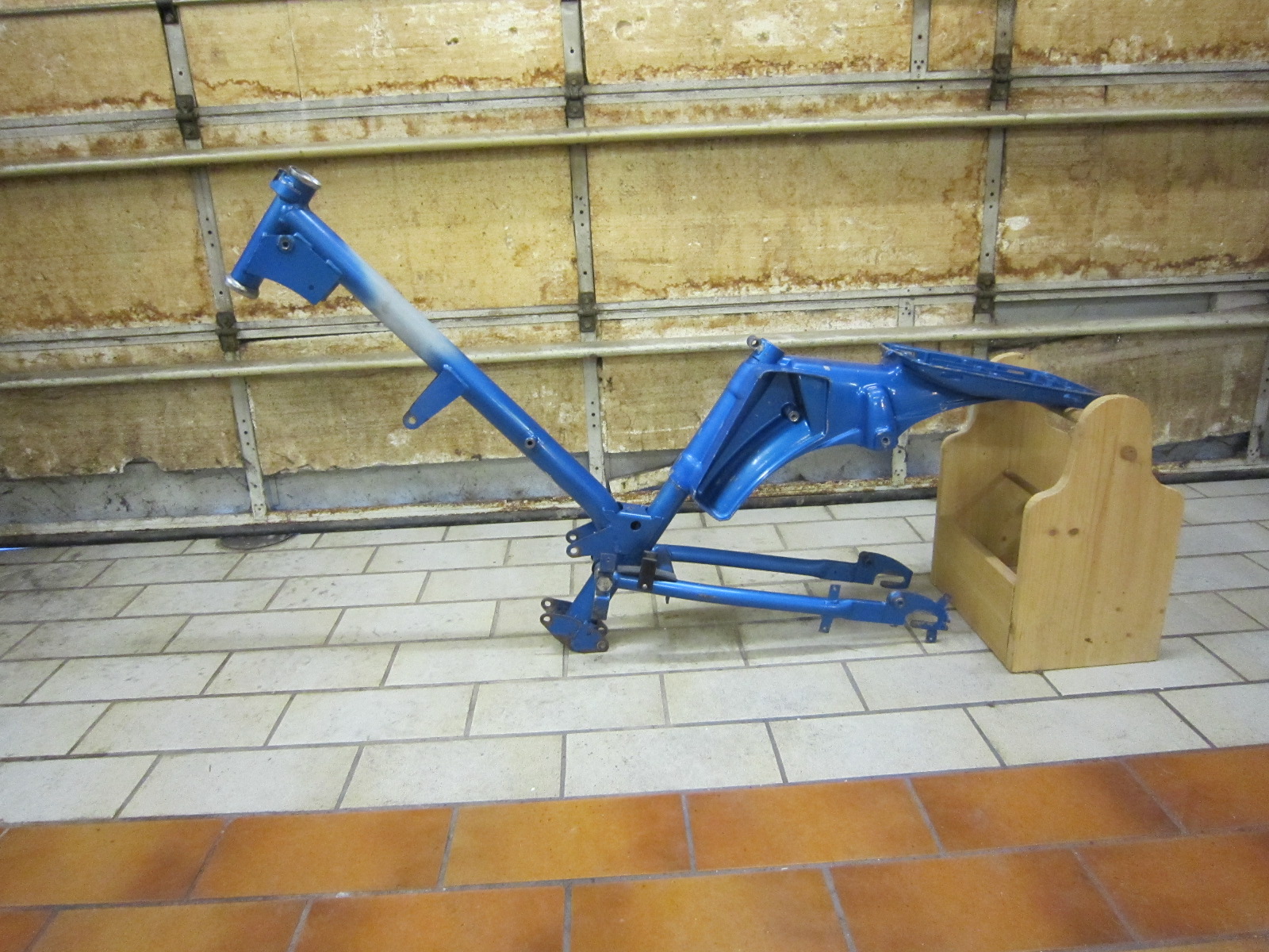

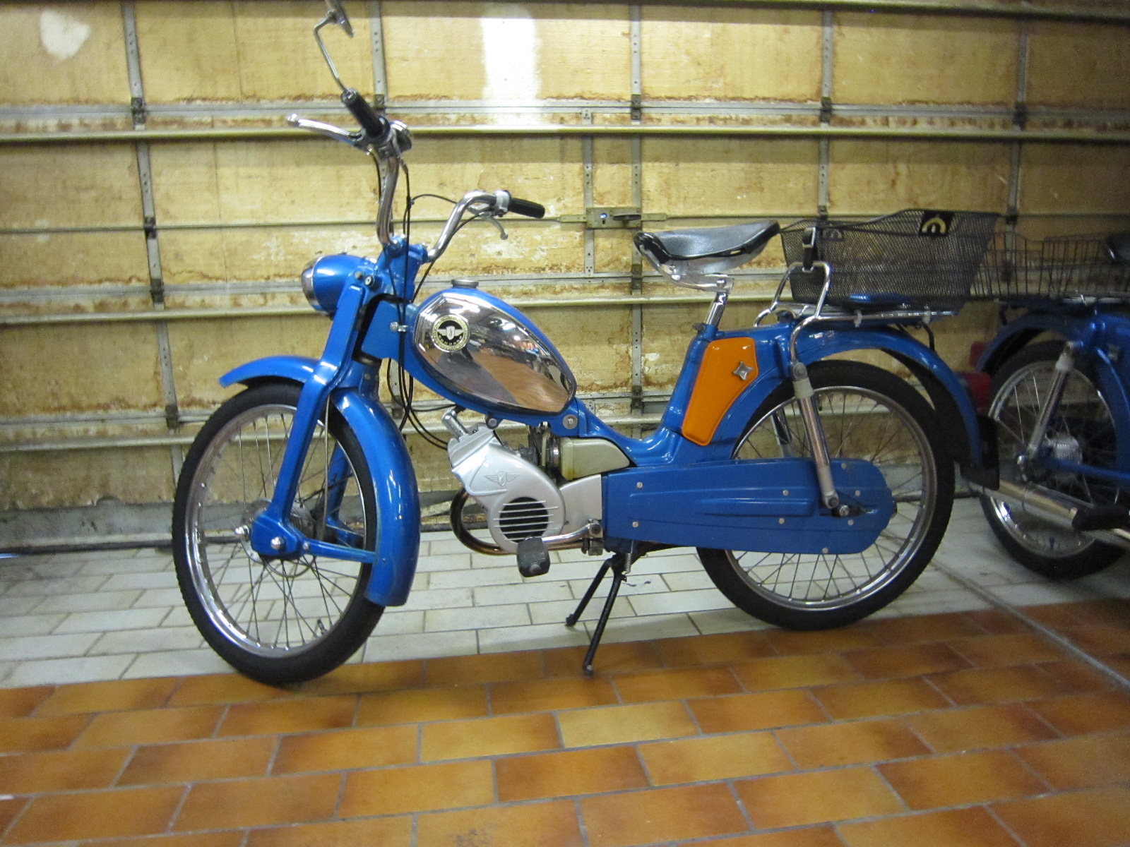

Zündapp Bergsteiger Projekt: von blau zu speed-orange
15 September 2021
1.678
57080 siegen
405, 429, 3x 434
das 50er-forum besteht ja zu 99% nur aus fragen.
nun mal die umwandlung von einer m50 in original gammel blau 33,
zu zündapp speed-orange.
einfach nur zum zuschauen!
wers mag, solls gerne tun.
das motörchen mit den schweizer zutaten ist eingefahren.
gps 66 ist hart an der grenze für fahrwerk und bremsen.
alles nur auftragsarbeit, mir egal.
fertigstellung zu weihnachten.
das sollte klappen.
ist ja schon einiges vorbereitet!

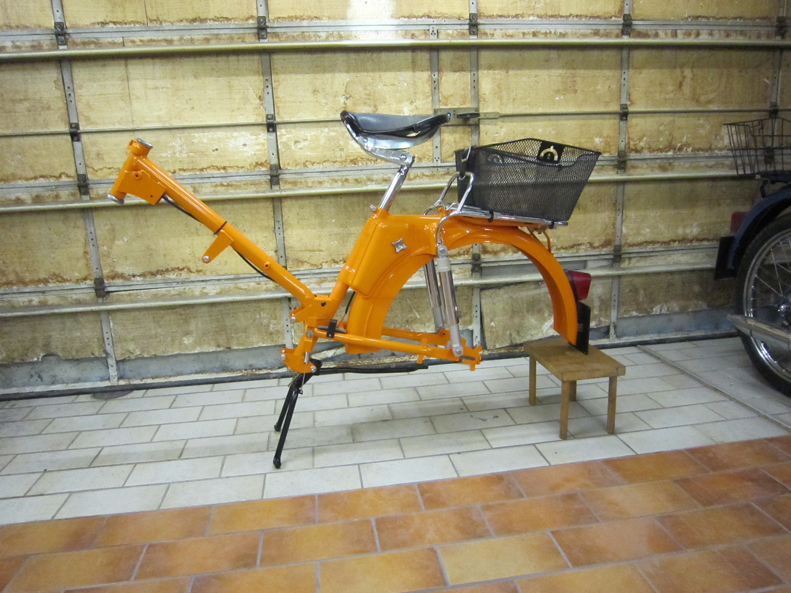

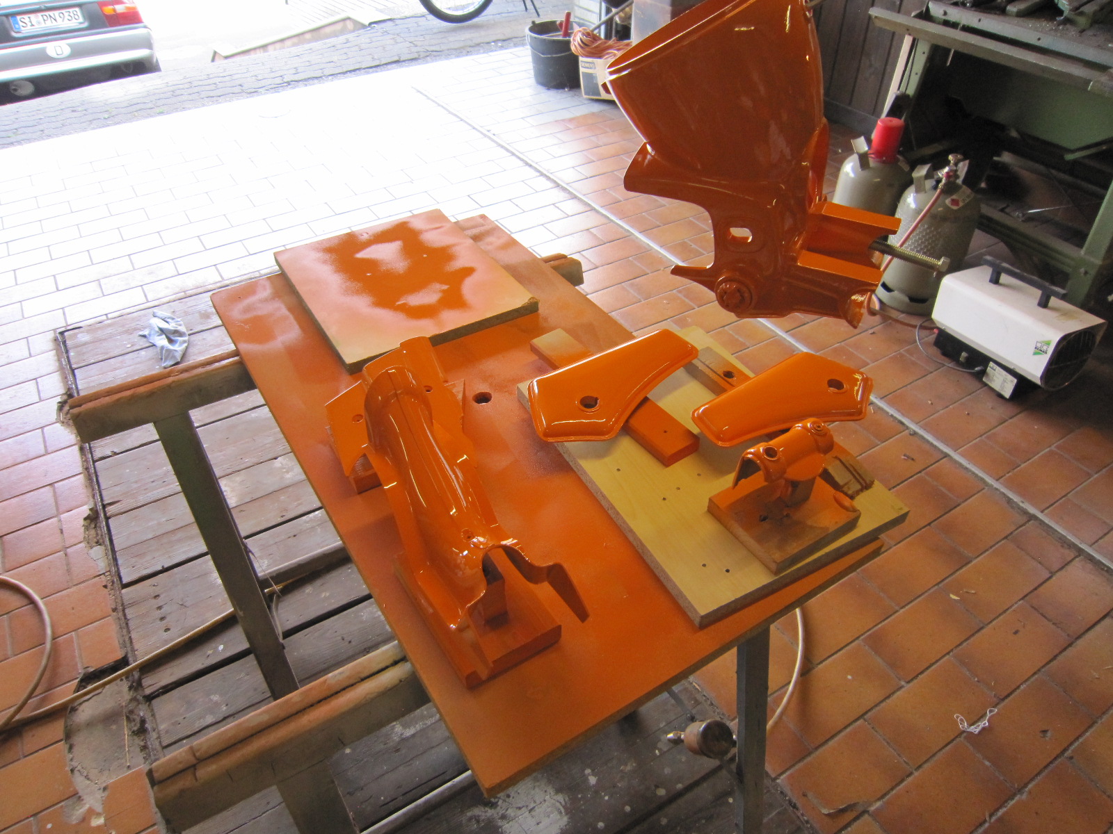

nun kanns weiter gehen.
der rahmen hat sein oranges mäntelchen.
der sichtbare mittel- und heckteil 3fach.
glanz ist immer die wohltat für beide augen........

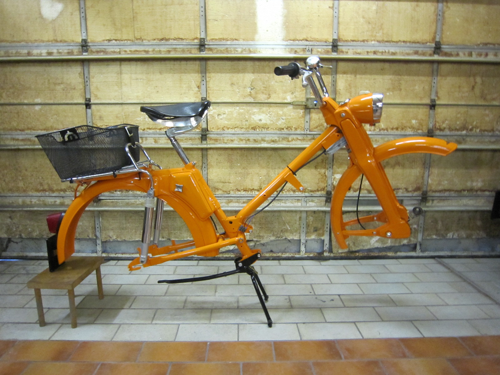

hintenrum nun fertig!

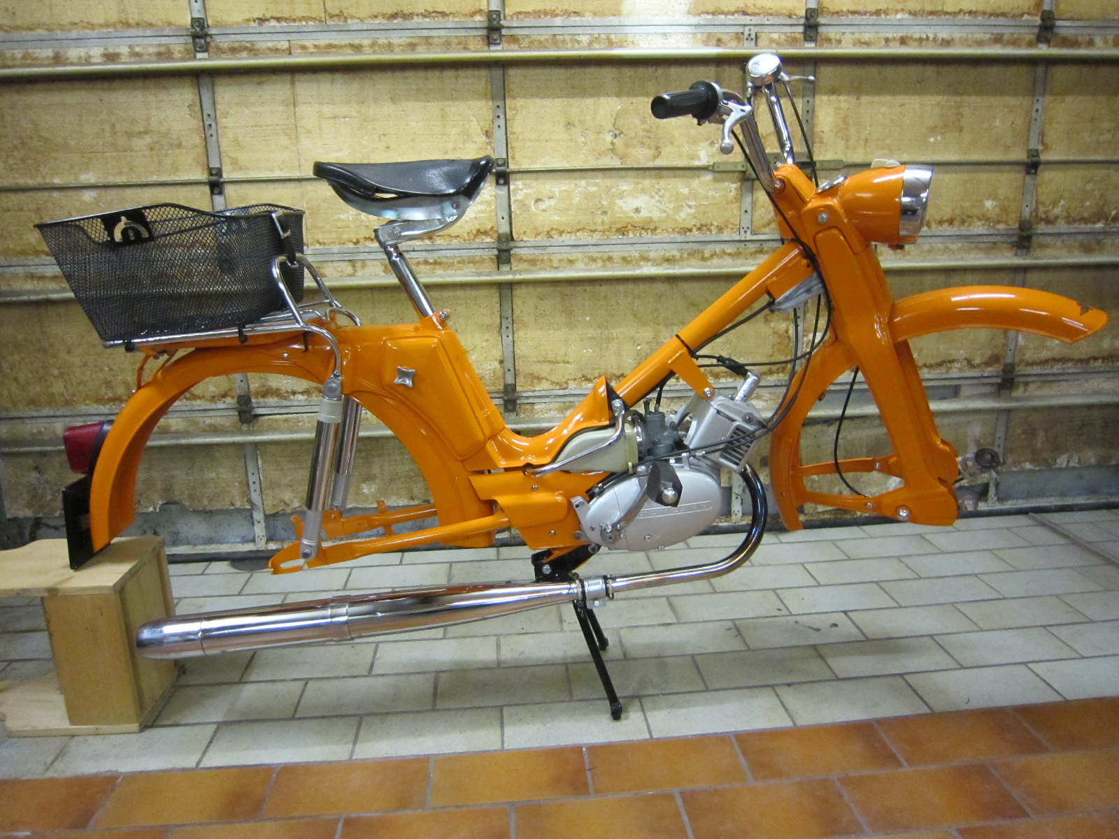

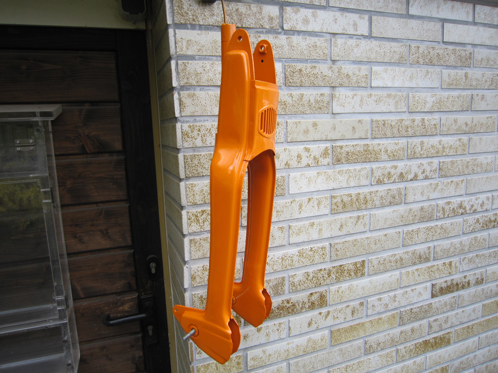

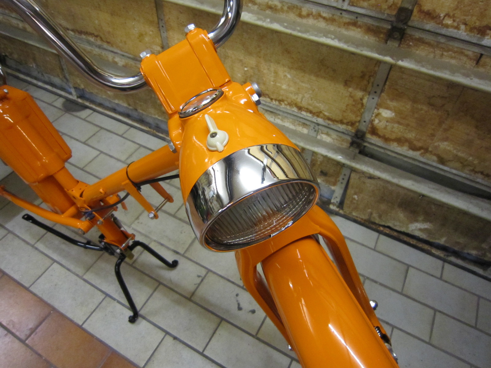

heute in der kühlen garage und ohne schwarze ölfinger:
vorne ist nun auch alles fertig!

ich ziehe meinen Hut, top Arbeit ... (y)
In solchen Sachen bin ich ein Barbar, "Schön" ist bei mir ein Fremdwort,
meine Zweiräder sind reine Fahrmaschinen, sie kommen und gehen ... 😟

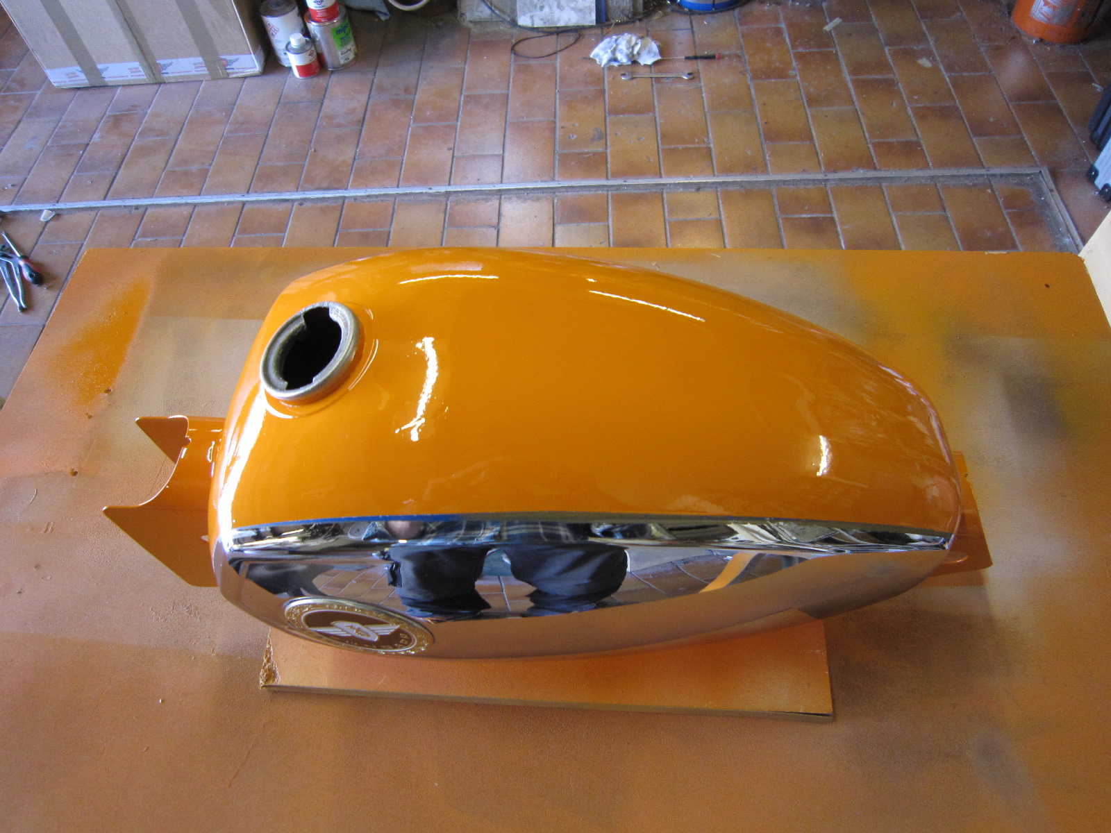

heute mal mit dem tank angefangen.

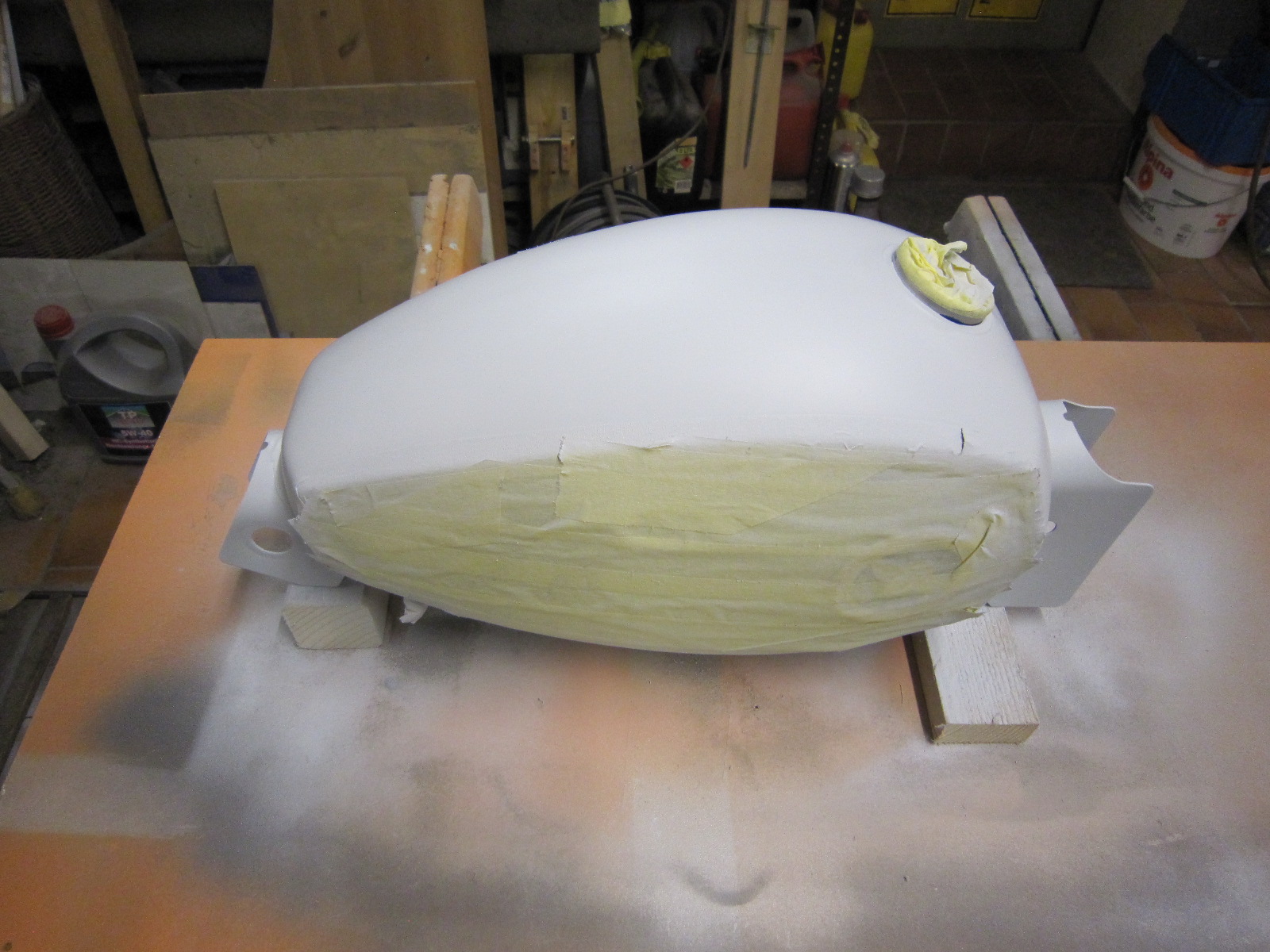

endlich mal den tank lackiert.
ohne reinraum bin ich mit einem 98%igem ergebniss immer zufrieden.
morgen noch die linierung drumrum.
Sieht gut aus, Markus! Wie machst du das mit der Linierung? Abkleben und lackieren?
