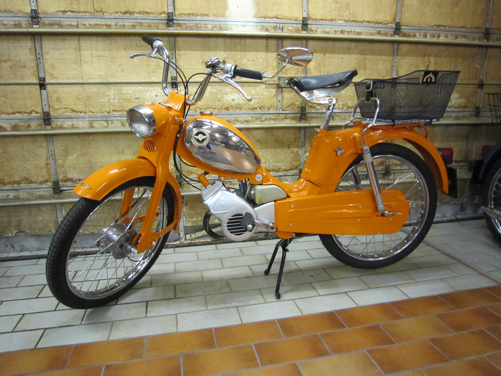

hallo niklaus!
in diesem fall, da auftragsarbeit, schnell, simpel und einfach.
zierstreifen von rittig-media aufkleben.
beste qualität und dauerfaft benzinfest.
in diesem fall 4mm in gold.
aber bedenke: alle farben immer nur in matt nehmen!
glanzstreifen lassen sich nur schlecht
um kleine radien ziehen.
bei einem metallic vorlack bekommen die zierstreifen
natürlich auch den 2k klarlack überzug.
auf alle fälle: "fast" fertig.
ein schnapsglas voll mit orangensaft hat gefehlt.......

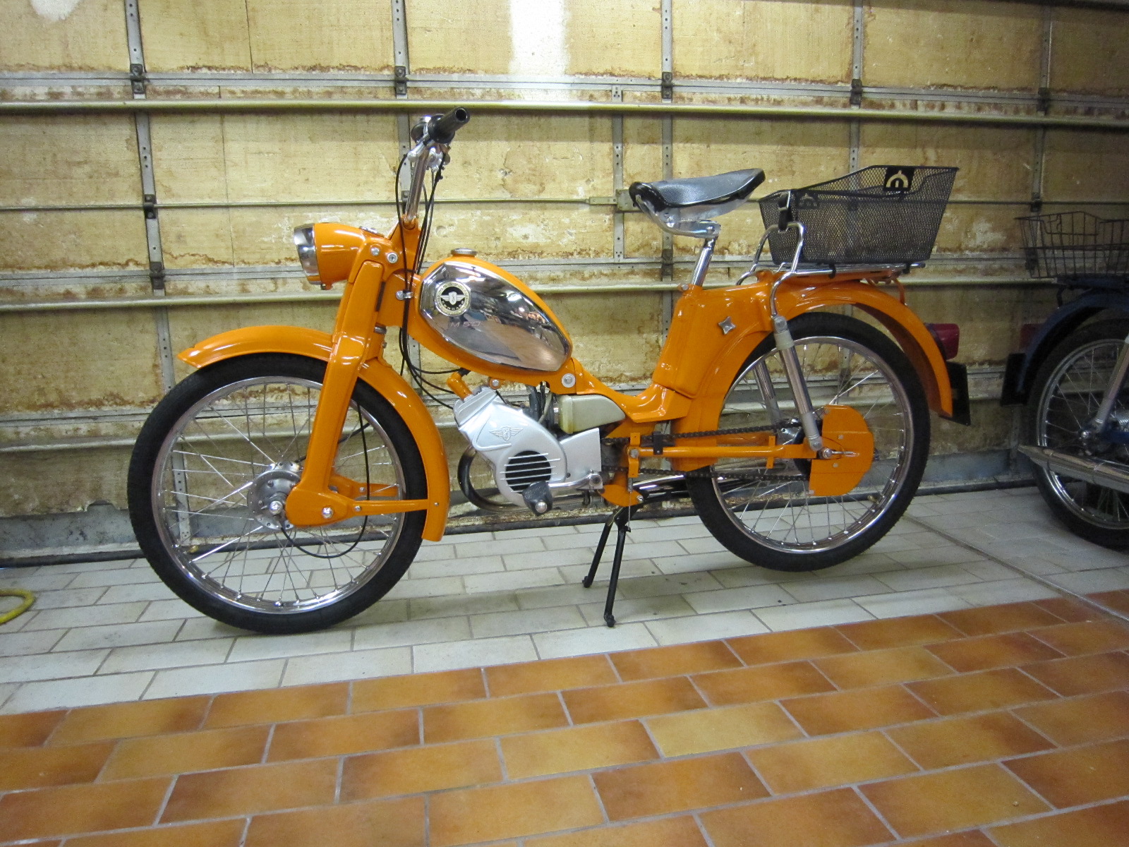

kettenkasten fertig.
morgen nur noch dranschrauben.
habs natürlich innen vorher abgeklebt,
sonst wär da was vom farbnebel wieder matt geworden.
soll ja da auch gut aussehen!
handwerk besteht halt immer aus 90% denken
und 10% fingerfertigkeit.
und allen ein schönes we
fertig!
10km probefahrt. alles ok.
nun abholbereit für die heimat in bayern.
wenn nichts dazwischen kommt,
ist die bergi 2023 nach der saison wieder bei mir.
es werden wahrscheinlich 3000km mehr am tacho sein.
halt inspektion und dann fällige, neue reifen.
schönen sonntag

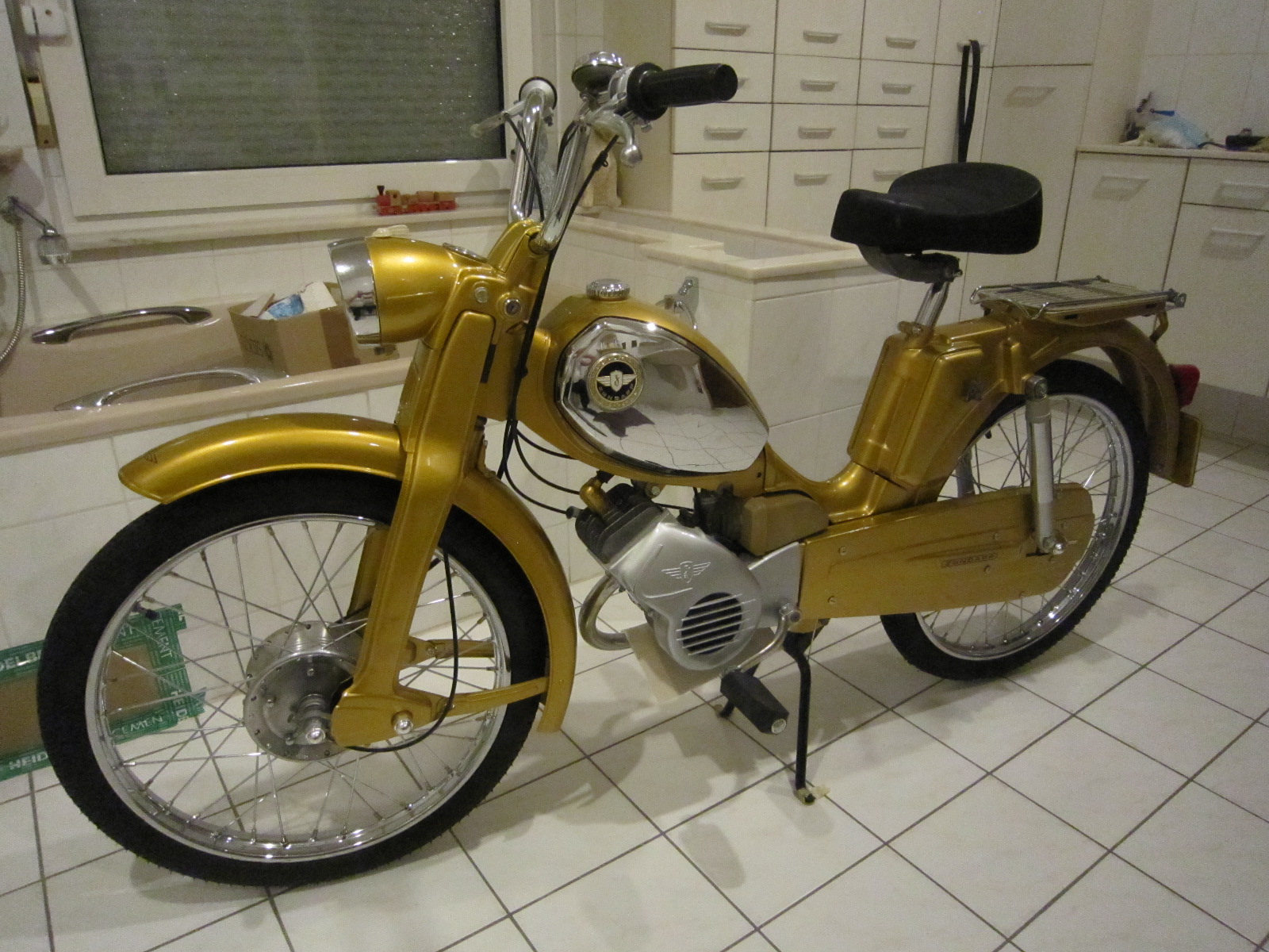

zu meiner arizona- goldenen bergi,
projekt m80,
komme ich nicht mehr.....
noch ists nur eine m70.
aber das wichtigste zum tuning ist fertig:
grosse bremsen und nicht der originale 90x20 spielkram.
mal ein foto für die augen anbei.

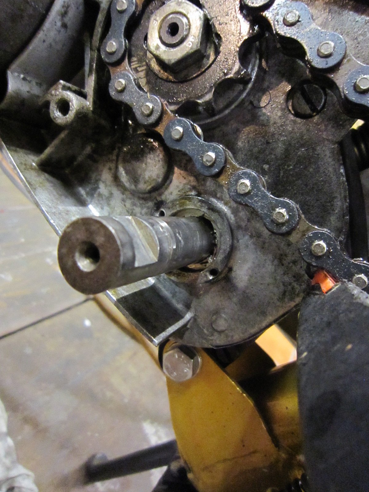

meine zweite arizona goldbergi vom kumpel zu besuch.
das übliche, irgendwann ölverlust an der tretwelle links.
alu gehäuse nach unten abgenutzt. normal.
bei 3-4 zehntel höhenspiel der tretwelle ist der nächste simmering
schon nach einer halben saison wieder platt.
aber seit 20 jahren hab ich dazu meine kragenpassscheiben,
dann läuft die welle wieder perfekt mittig.
da muss man keinen intakten motor für eine nachträgliche
einzubauende 18-16-10 buchse zerlegen.
soweit so gut.
diesmal unter dem ausgezogenem simmering das grosse grauen!!!
irgend ein vorbesitzer depp hat den ring mal mit der
hochgelobten spaxschrauben lösung diletantisch entfernt.
gut, das die welle nicht beschädigt wurde.
dauerhafte dichtheit von 2000x antreten mit dem akku schrauber simuliert.
alles wieder bestens für die nächsten jahre.

Das mit den Blechschrauben funktioniert super, solange man es mit Sinn und Verstand macht.
hallo matthias!
klar, mit sinn und verstand funktioniert auch die schrauben lösung!
aber bei 20 bis 30 gastmopeds im jahr kann ich mich mit sowas schon zeitlich nicht rumspielen.
für jede simmering grösse hab ich den passenden abzieher einsatz.
maximale arbeitszeit dazu ist ne minute.
und das alles ohne jegliche beschädigungen an welle und simmeringsitz.
