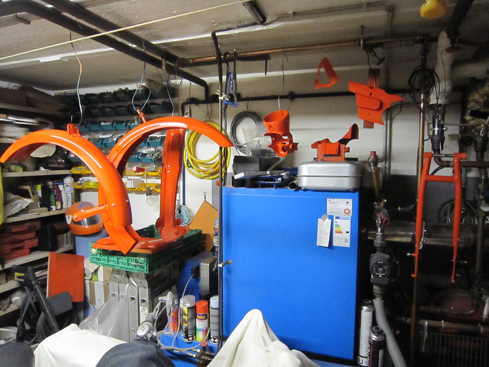

nach 50 jahren bergsteigern sind alle lager voll mit neuen nos und fertig restaurierten ersatzteilen.
schrott hab ich schon immer sofort beim schrotthändler entsorgt, heute geht das oft über kleinanzeigen.
3 würde ich bestimmt komplett zusammen bekommen, aber erst mal eine m50 in zündapp racing- rot.
die teilesuche zieht sich etwas, da ich in 3 häusern und diversen kellern nachschauen muss.
vieles ist schon hier in den fertigteile kisten.
einiges ist schon fertig fürs zündapp rot.
alles eilt nicht, mein ziel ist erster mai zweinullzweidrei.
euch allen auch einen schönen schrauberwinter!

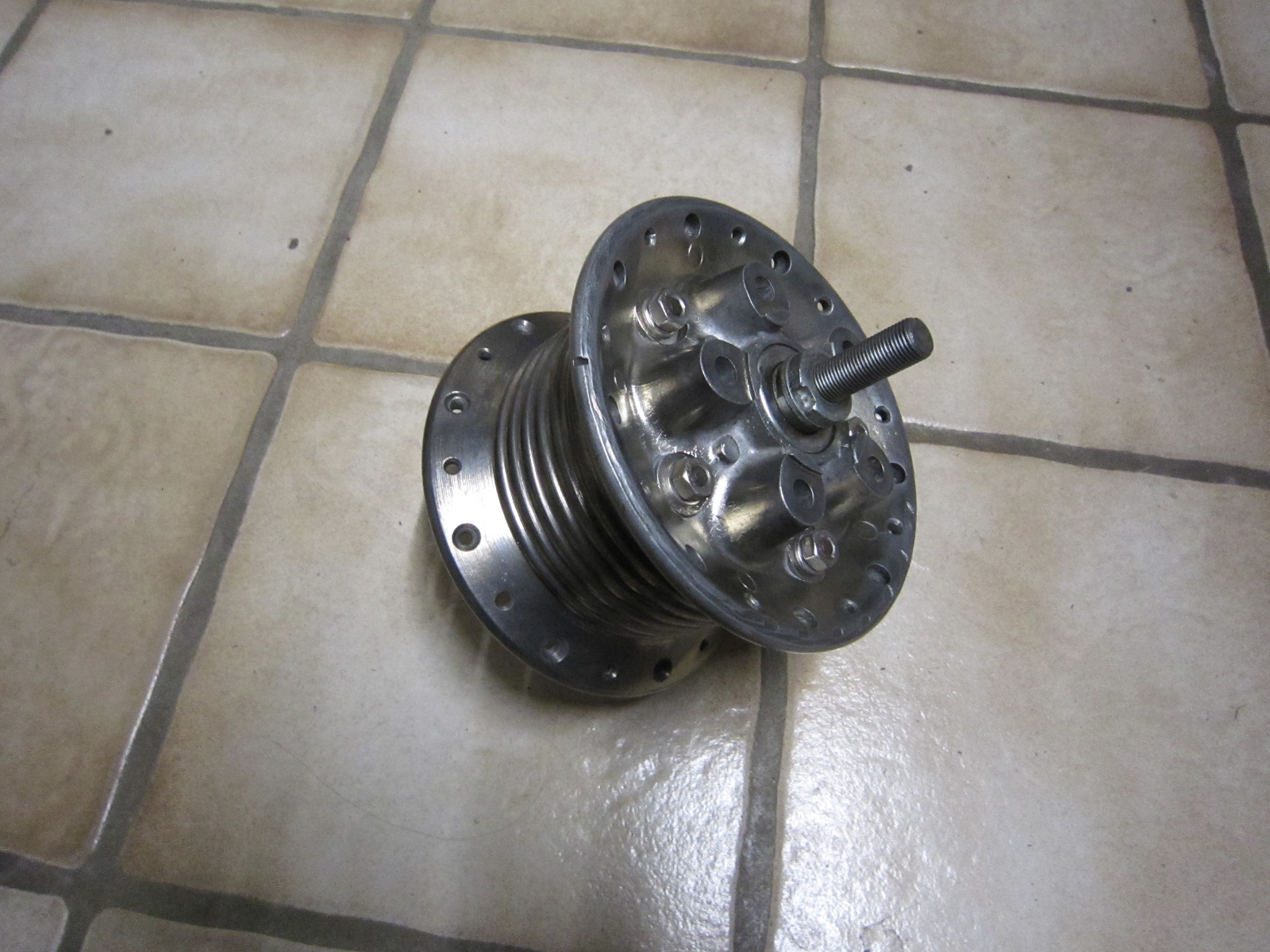

405, 429, 3x 434

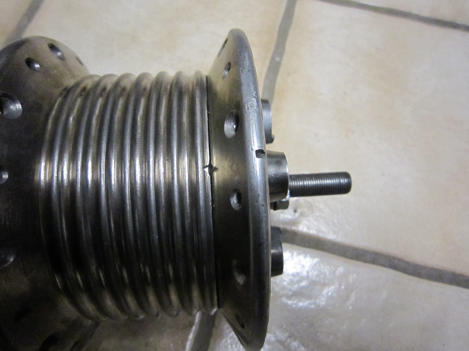

die hinterrad nabe ist fertig.
etwas geputzt, poliert, kein hochglanz, halt nur so wie auch vom werk.
lagerschalen, konen und achse waren im bestzustand.
tipps für die zündapp und vor allem die bergi fans:
die alten kugeln aus den lagerkäfigen nach innen rausdrücken,
käfige reinigen und mit neuen 6,35mm präzisionskugeln nachladen.
original sinds 10 kugeln, in den fernostfuddelnachbauten nur 7,
und die sind butterweich!!!
für max. 500km zu gebrauchen bis die oval sind.
bei den naben unbedingt beachten:
die beiden kerben müssen übereinstimmen.
beim hinterrad auch das kleine zusatzloch im kettenrad!
ansonsten eiert der ganze kram.....
es ist halt so, warum weiss ich auch nach 50 jahren bergis nicht.
hab mir nie die mühe gemacht, darüber nachzudenken.
funktioniert ja mit übereinstimmenden kerben und zusatzloch im kettenblatt.

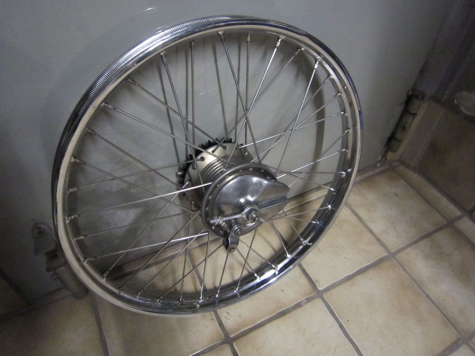

405, 429, 3x 434
das hinterrad ist "fast"einbaufertig.
hab noch nen neuen heidenau und schlauch.
aber wo? muss mal suchen.....
hab diesmal edelstahlspeichen gewählt.
glänzen nicht so schön wie verchromte kleeblätter,
kosten dafür auch nur die hälfte.
kann ich gut mit leben.

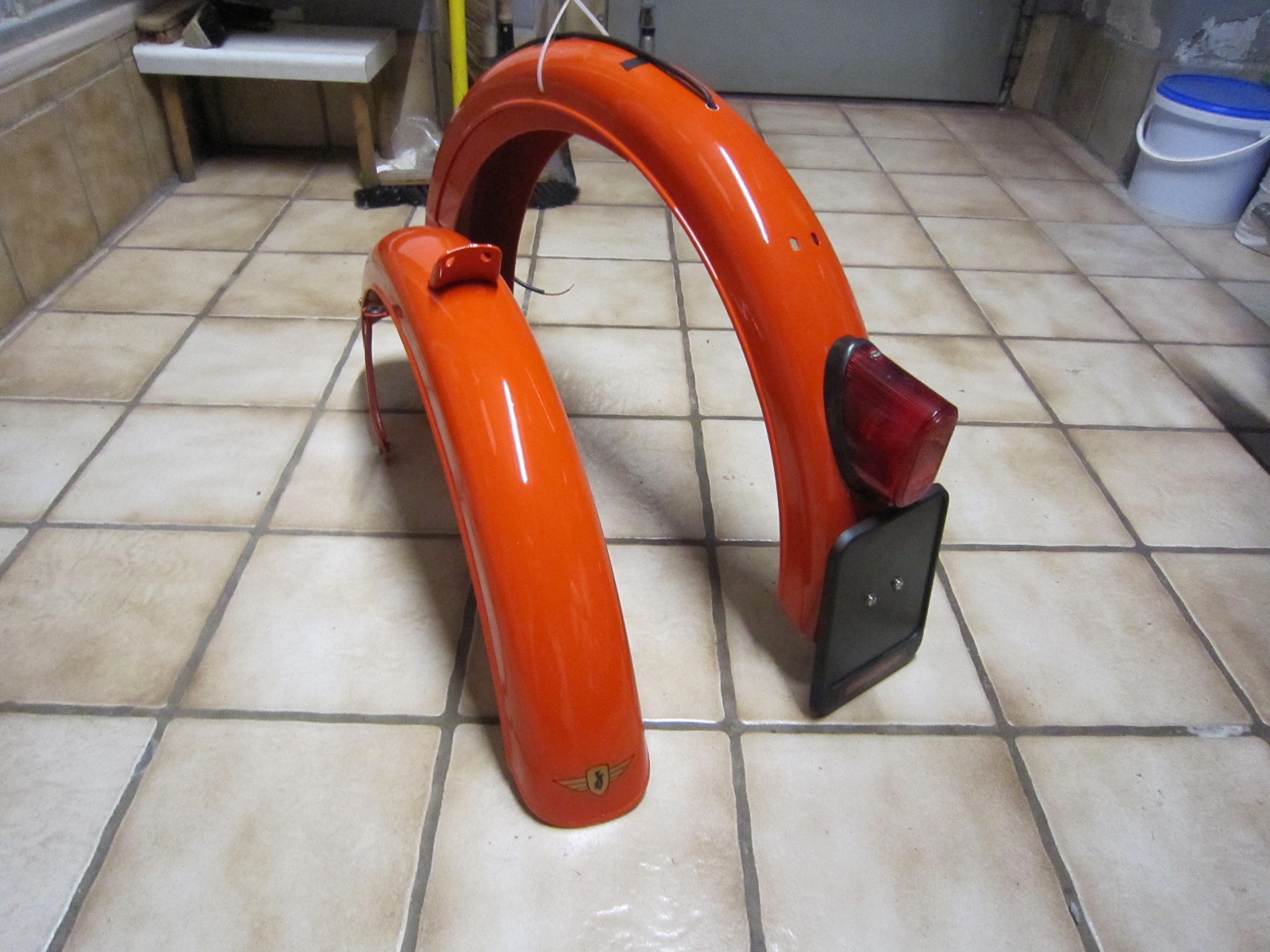

das lackjahr 2023 beginnt mit zündapp racing- rot 60!
einiges ist heute fertig geworden.
dann keine lust mehr.
pistole gereinigt und mit einer ausgiebigen bepilsung angefangen.
ende offen.
morgen gehts weiter, erstmal mit rot.......

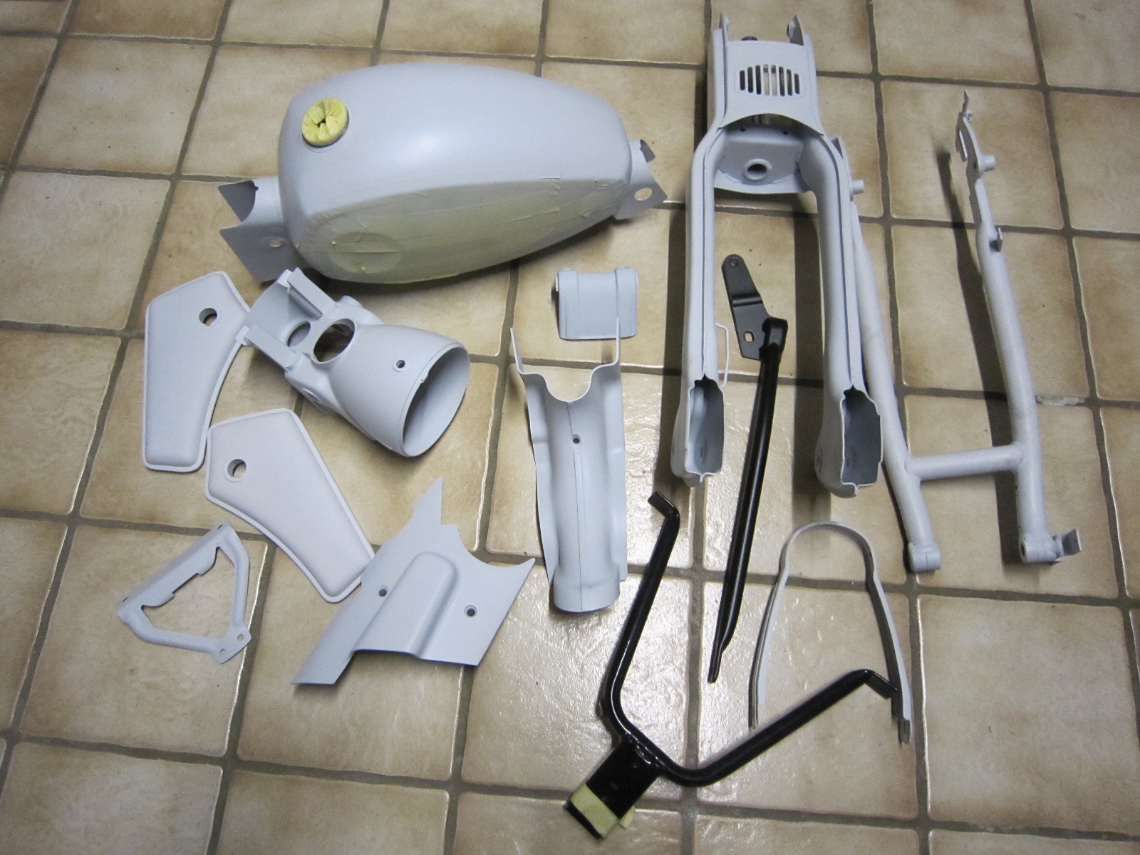

405, 429, 3x 434

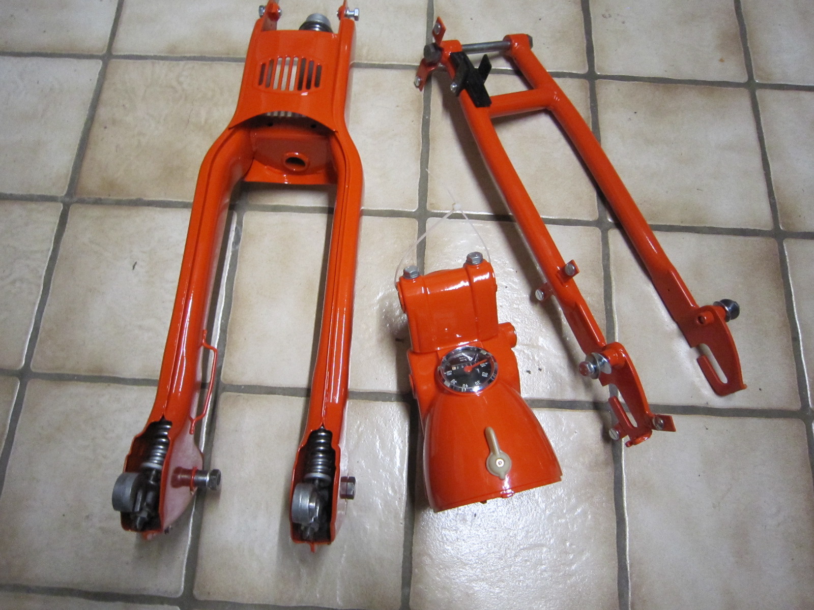

war heute wieder fleissig.
bis auf den rahmen und kettenkastenendstück alles fertig in racing-rot!
wie immer hab ichs nicht übers herz gebracht,
alles so hässlich und grottenschlecht, wie damals vom werk, zu lackieren.
ich denke, es ist bisher alles recht gut geworden.
meinen augen tuts gut!
nie und nimmer könnte ich mir vorstellen,
ein rostgammel moppel mit opatroll einzupinseln......

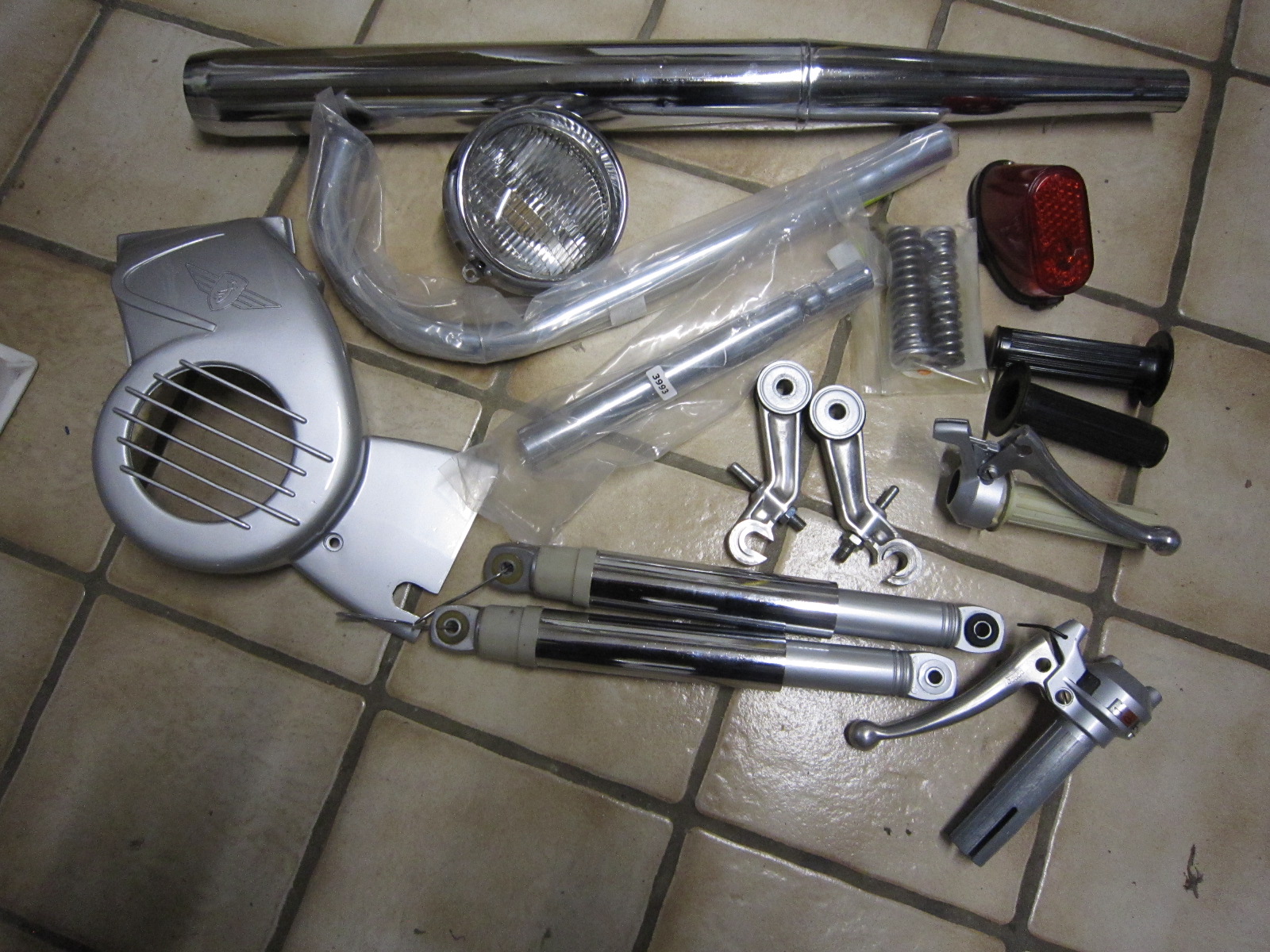

konfektionsarbeiten.
nichts ist schöner als komplettierte fertigteile.
die machen dann noch mehr spass beim dranschrauben!

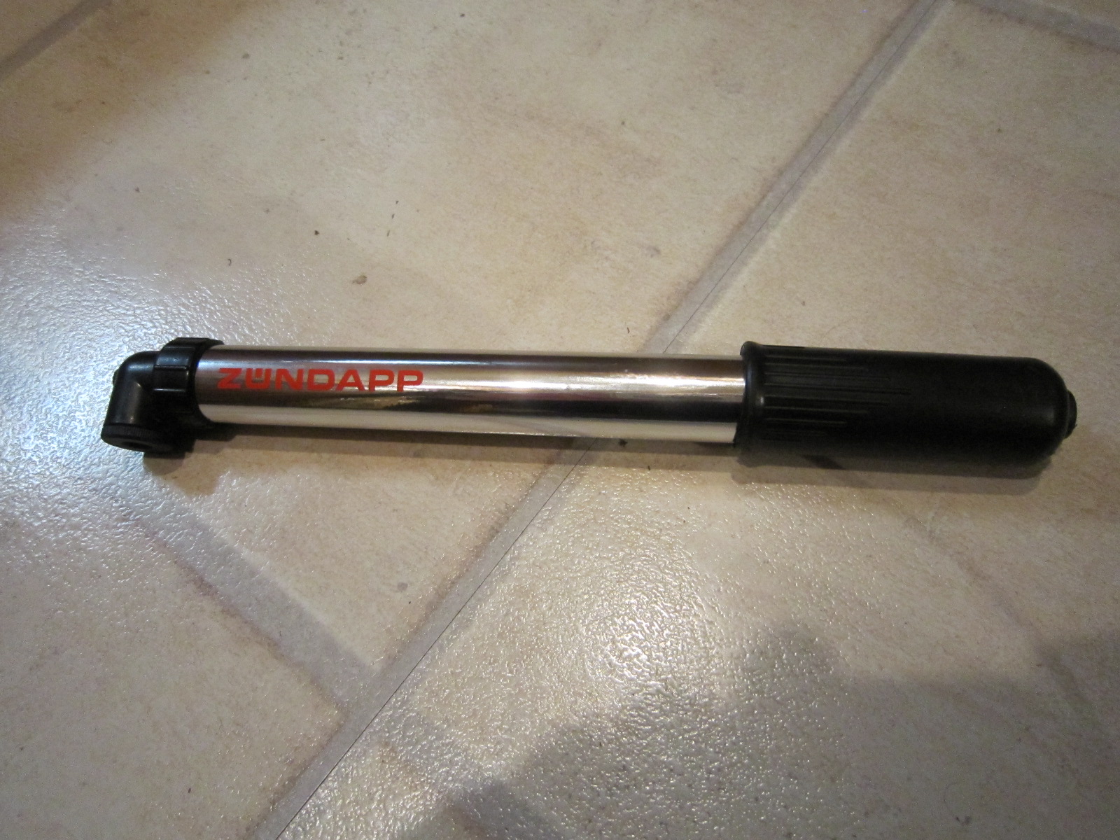

heute basteltag.
aus einigen fragmenten eine passende, schöne und funktionstüchtige luftpumpe gebaut.
ich denke, die passt optisch gut zu meiner "high end" bergi.

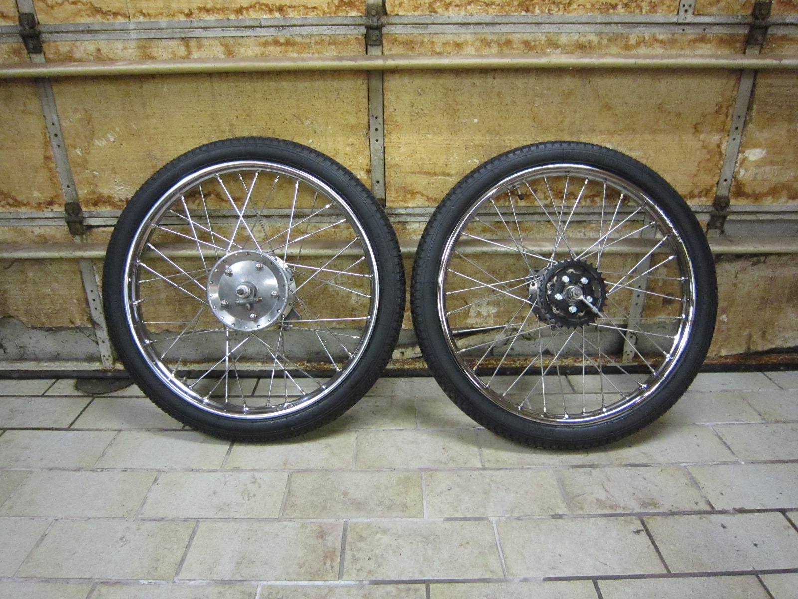

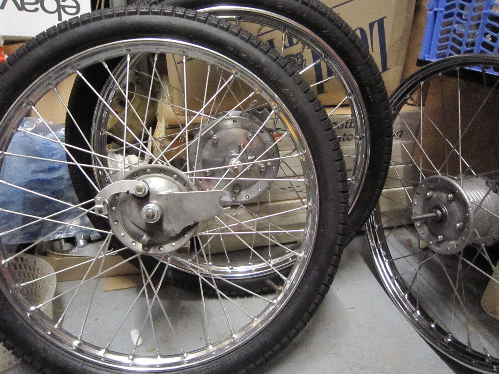

405, 429, 3x 434
nach langer planung und überlegungen sind heute beide räder einbaufertig geworden.
für meine rote bergi nur das feinste und beste.
vorne mit grosser 120er mopedbremse.
alle lagerkäfige mit 6,35mm präzisionskugeln neu geladen.
lagerschalen und konen in der rundschleiferei auf 1/100 genau bearbeitet.
drehen sich nun fast so gut wie mit rillenkugellagern.
konenlager waren und sind immer nur ein behelf......
