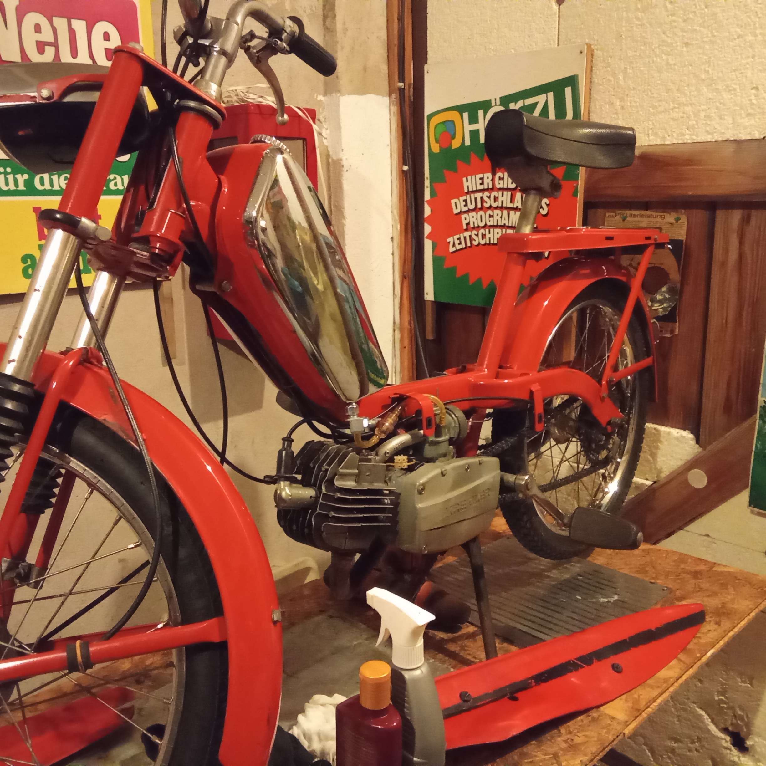

Spontankauf - Schnapsidee - 71er MF4 CL.
Stand seit 1978 in irgendeiner Ecke. 275 Piepen ohne Tank.
Reifen / Züge / Kette / Tachoantrieb und Kleinteile neu - das summiert sich schnell auf 300€ beim Kreidlerdienst.
Kondensator neu.
Tank aus der kleinen Bucht dazu, eine Ersatzfelge ( auch vermackelt, aber nicht krumm ), Motordeckel, Gasgriff, Pedalachsen - nochmal 250.
Auspuff hatte ein Loch wegen schleifender Tretkette - geschweisst.
Mittlerweile ein paar Kilometer gefahren. 28km/h maximal. Aber immerhin schaltet sie und fährt. Irgendwie.

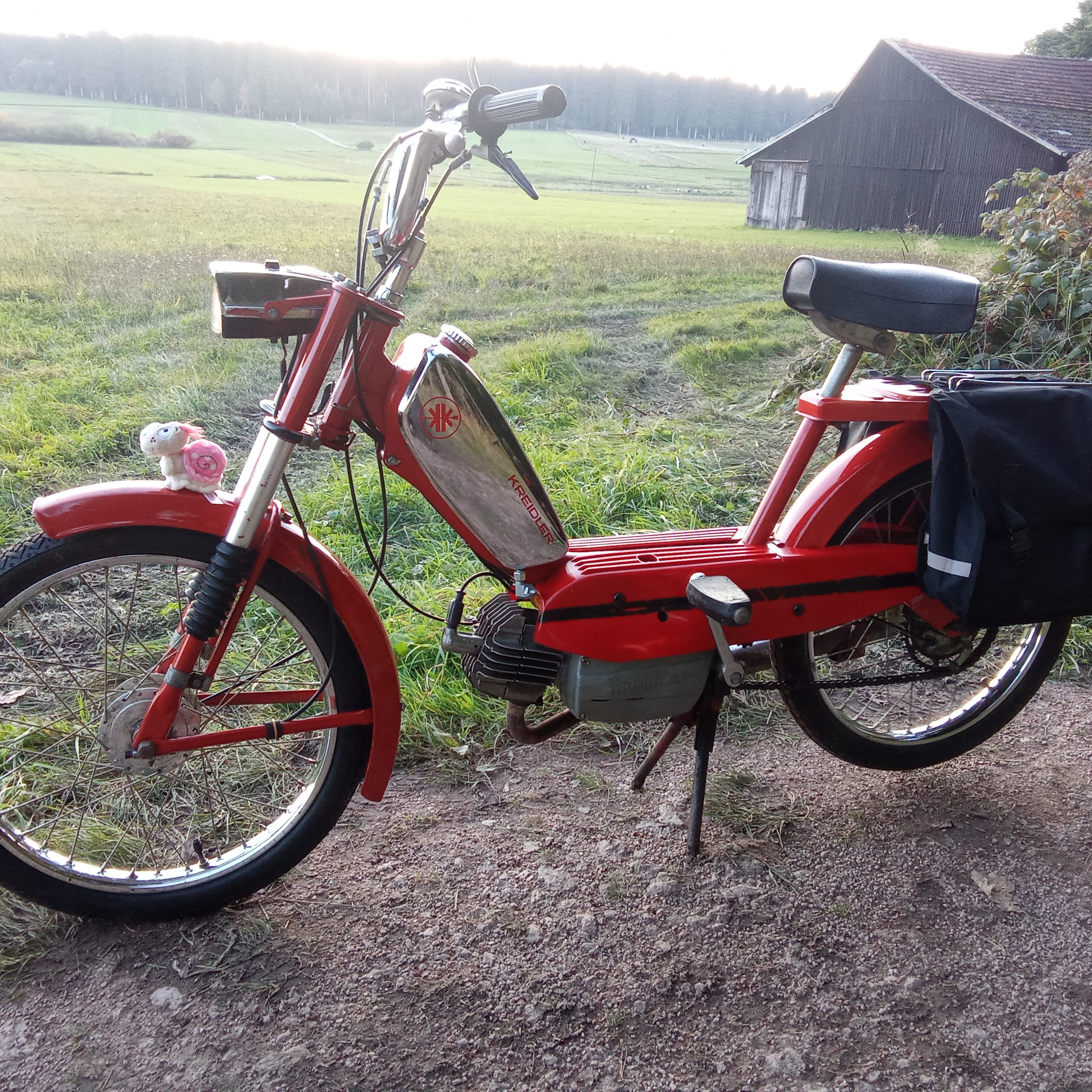

Aus dem Dornröschenschlaf erwachte Mf2. 40km/h den Hang hoch ist iO. Klingt leider, wie ein Sack Schrauben- liegt aber an den starr angeschraubten Komponenten...
Soooo- Vibrationen durch nicht ganz feste Motorhalterungen gelöst- festgeschraubt- weg!😜 Wollte die 8er Schräubchen nicht gar zu sehr belasten... Sie brauchen es dennoch hart 😜Neue Tachowelle, neue Pedale, Räder für Hänger sind bestellt- irgendwie muss ja Garagenbier geholt werden 😊 Ersatz-Kreidlermotor mit Auspuff gekauft- Motor läuft ruhiger/ leiser- Bums fehlt... Nadel höher hängen... Wo nekomme ich einen neuen Düsenstock mit Nadel für nen Bing 1/10/128 her?
Was bedeuten die Zahlen überhaupt? 1- ein Zylinder/ 10- Durchmesser/ 128??? Endgeschwindigkeit?
Typ/Durchmesser/Bestückung
Teile gibt's bei Greiner
