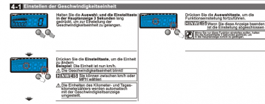

Probier mal das.
Gruß Christian

Hallo Christian,
das haben wir versucht.
Man gelangt aber immer in das Setup Menü.
Muss dazu der Motor laufen?
Dann versuchen wir das morgen noch mal.

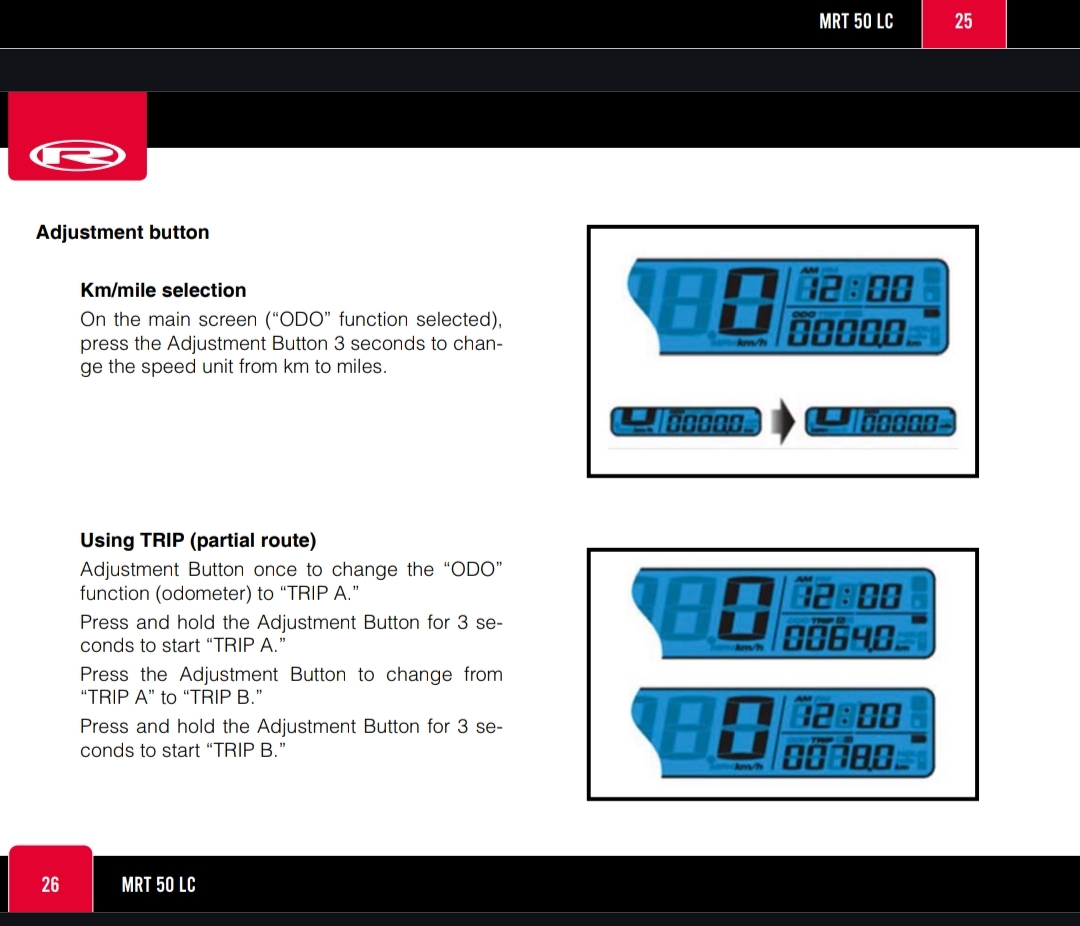

Das hätte ich noch gefunden.
Leider nur in Englisch.
Vielleicht geht das.
