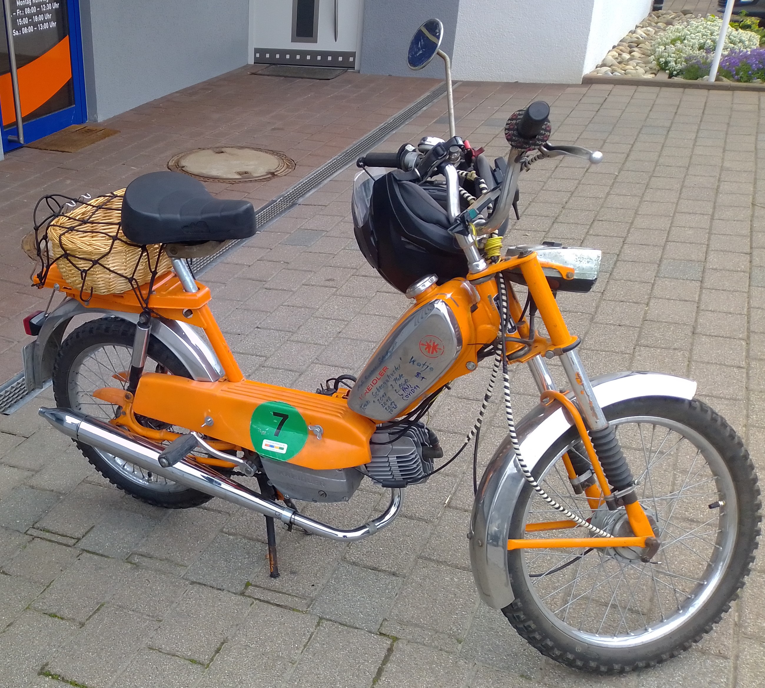

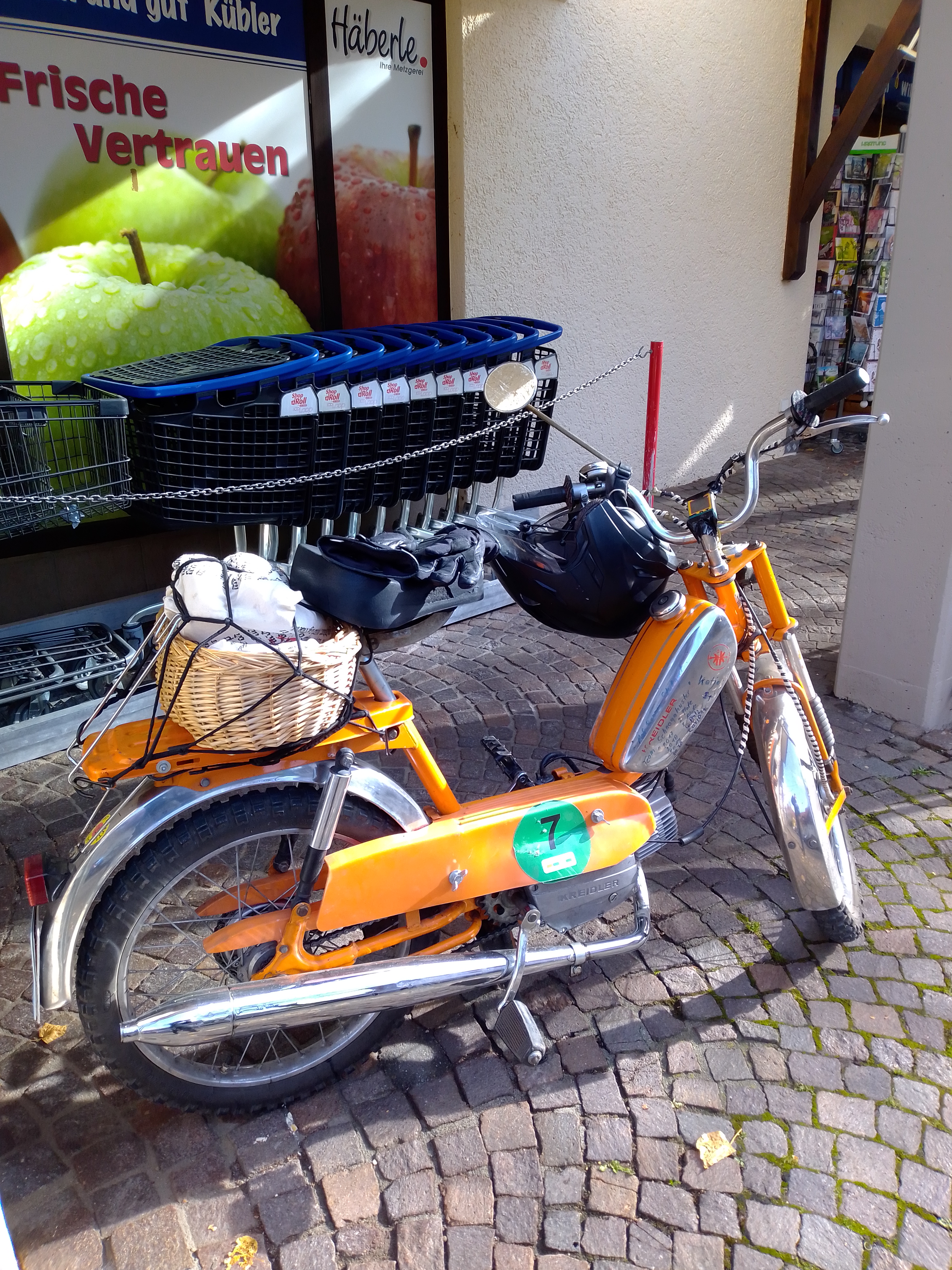

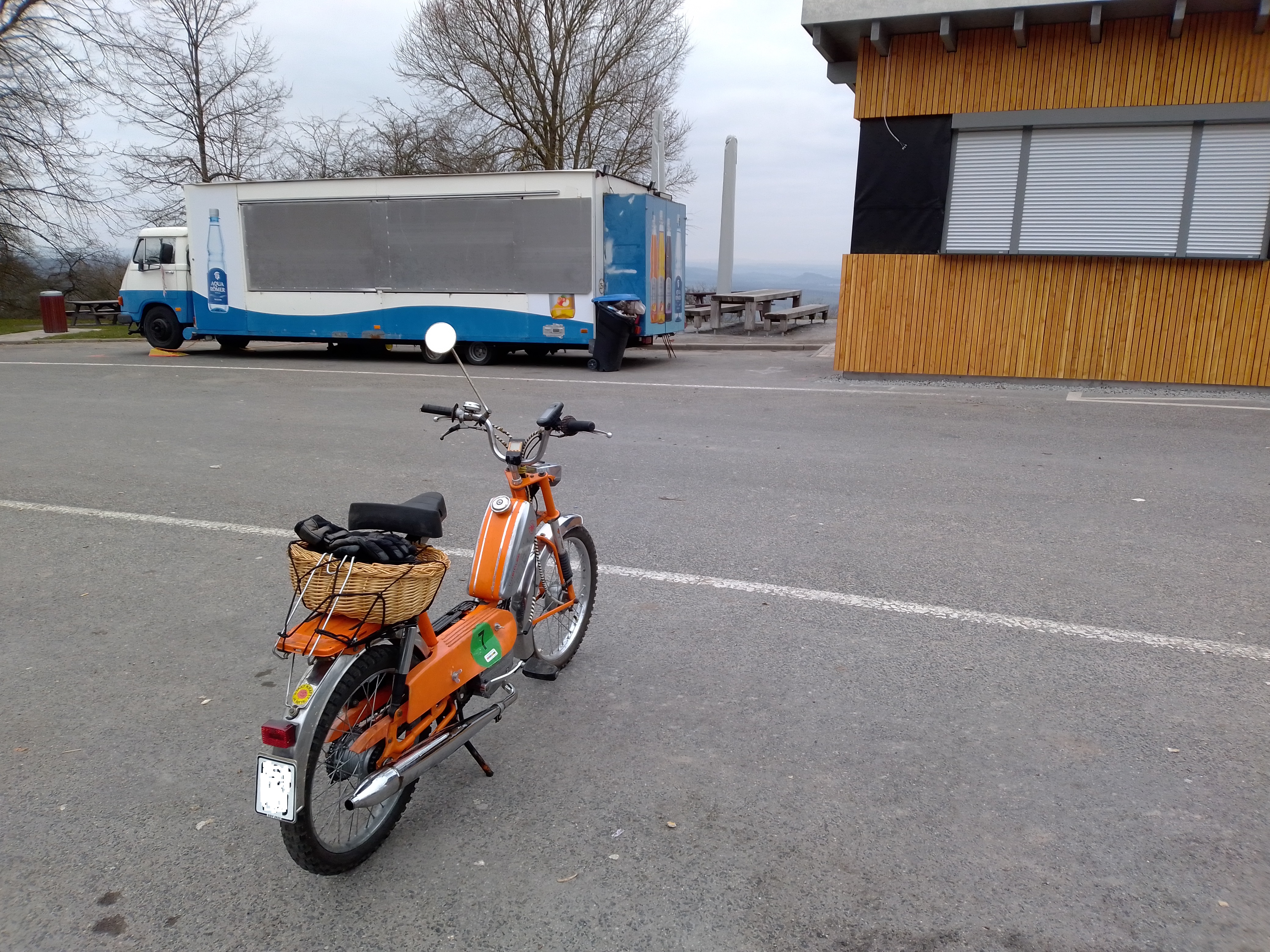

Die MF2 die jetzt ein Moped ist lässt sich echt sehr schön fahren.
Ob zum Einkaufen fahren...
Oder mal zu einem Abstecher zum Bikertreff...

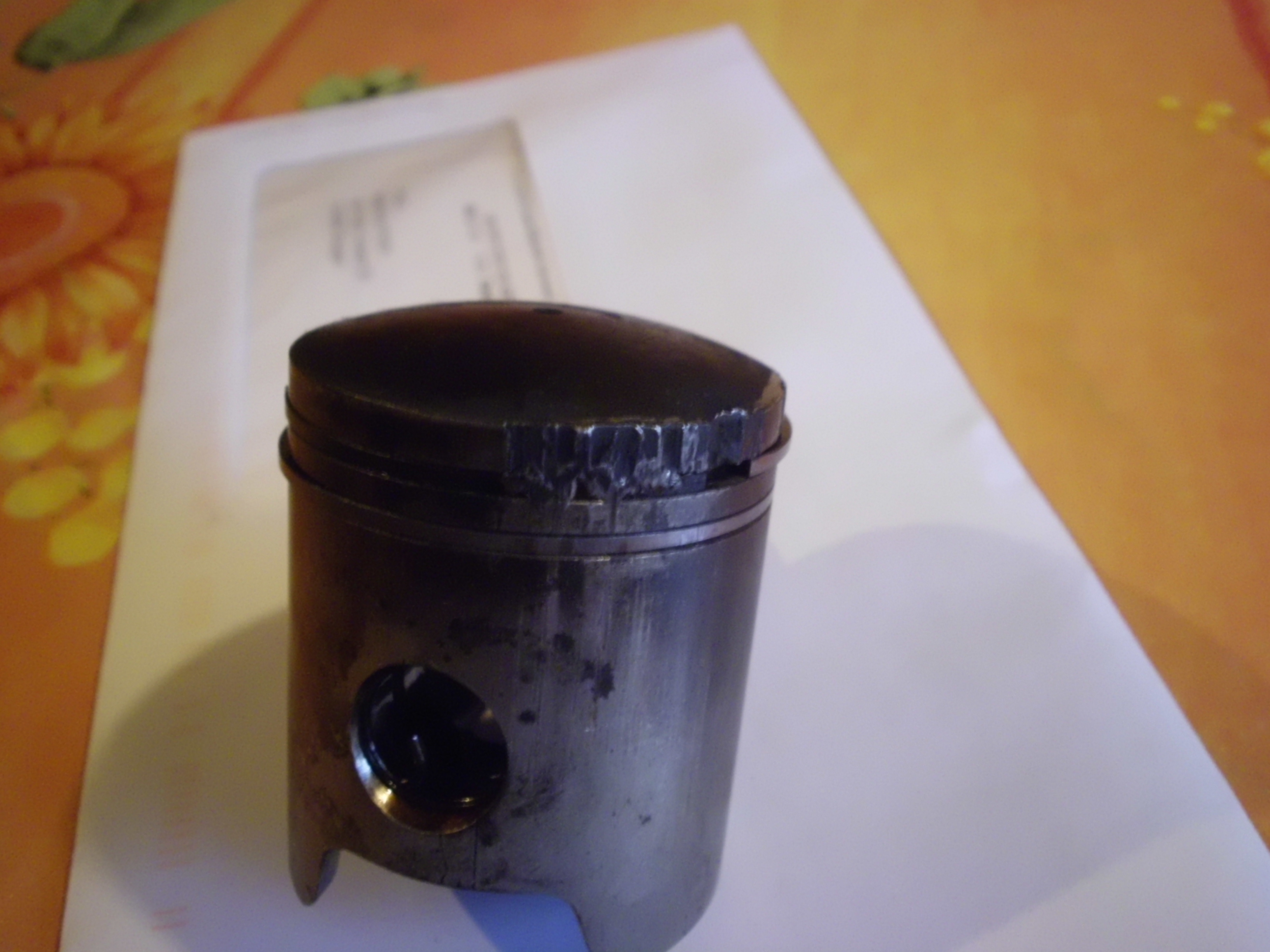

auftrag:
läuft nicht mehr gut, da stimmt was nicht.
und mach da mal neue bremsen und reifen
und einen schönen auspuff dran.
und eine rundum inspektion.......
erste fahrt:
kaum mofa geschwindigkeit.
der fehler war schnell gefunden......
kleine gebrauchsspuren am kolben!
beim anblick wäre bei vielen die hose nass geworden.
nach 50 schrauberjahren sehe ich sowas locker.
zylinder ohne beschädigung. gut so.
den kolben oben und die ringnut wieder passend gemacht.
oberer ring neu rein.
fertig!
zweimal treten und an.
ein paar probefahrten mit v-max 55 lt. gps auf gerader strecke.
bergrauf mit gutem durchzug.
passt!

Hallo Markus,
schön das es doch noch Mitsreiter der Kreidler Automaten hier gibt !
Den Kolben hast echt wieder eingebaut? Die Steuerkannte so gelassen?
...vielleicht läuft der Motor dehalb so gut !?

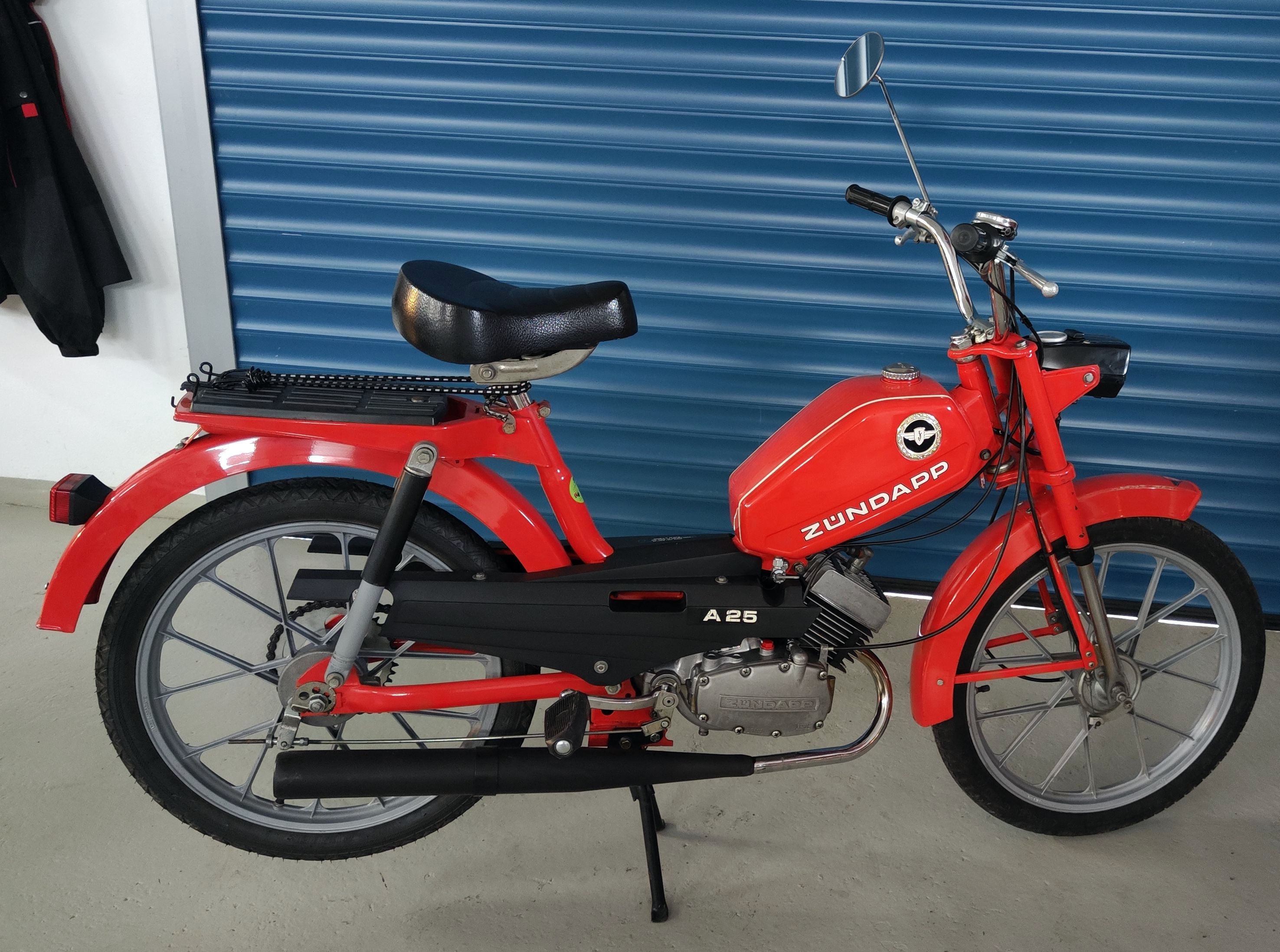

ich hätte da auch noch so einen "Krankenfahrstuhl" im Angebot. Eine 1983er Zündapp A25 1-Gang Automatik mit orig. 1800 Km auf dem Tacho. Ich habe das Mofa nur geringfügig verändert, daß mich nicht immer die Rollatorfahrer und die Jogger überholen. Von der ZA 40 der Krümmer, Kettenrad 5 Zähne weniger und geringfügig veränderte Steuerzeiten. So läuft das Ding mit Rückenwind und Heimweh ca. 50 Km/h. Das sollte auch reichen.
Viele Grüße Christoph

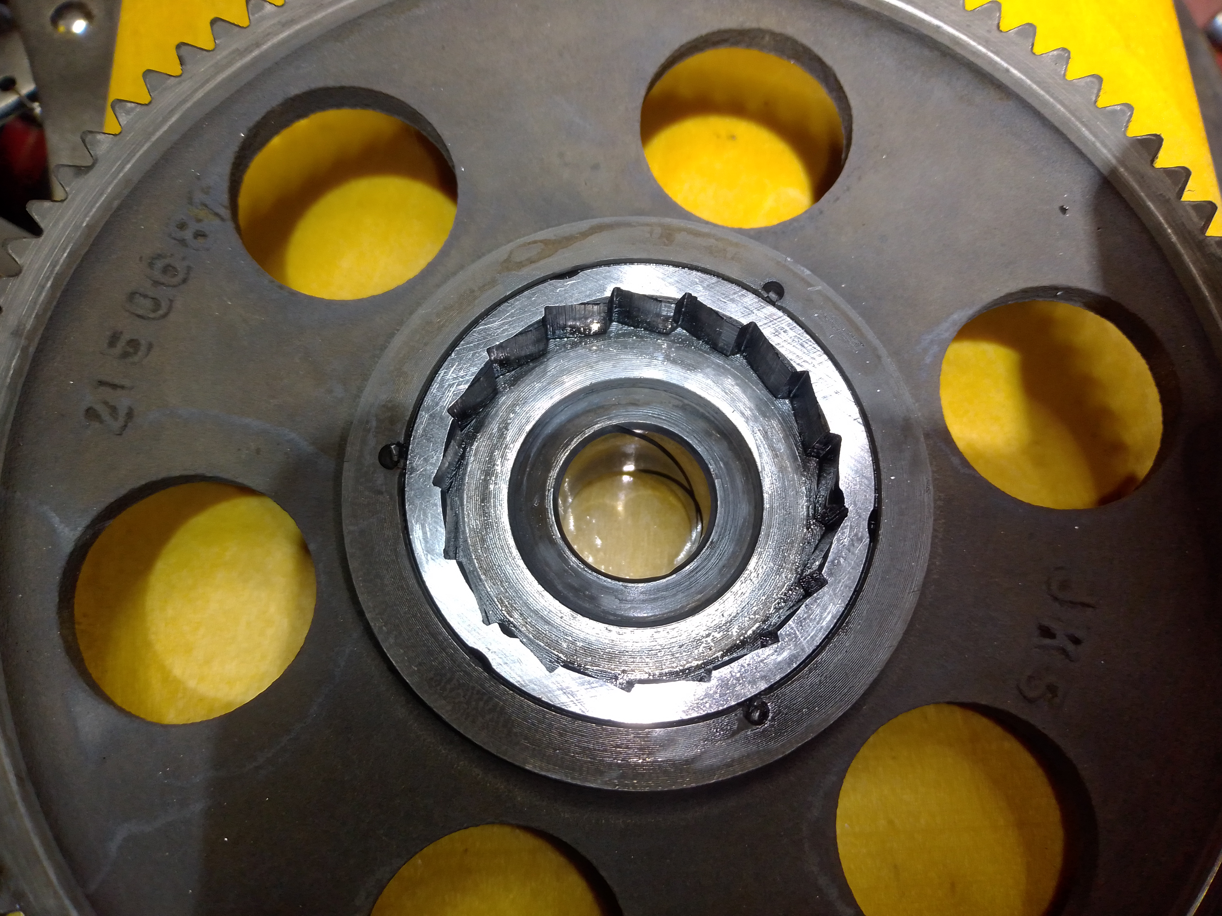

Wer erkennt den Grund auf dem Bild?
Tom
Moin Tom
.. könnte das Zahnrad-Karies sein? :cool:

Zum Suchbild;
Schau Dir mal die 3 Körnerpunkte auf dem Zahnrad an....
Und zum "Krankenfahrstuhl"...das war die letzte Ausbaustufe...aber nicht die Letzte ;-)
Tom
Hat sich wohl rund gedreht das eingepresste. Aber die Zacken sehen auch nicht mehr so prickelnd aus.
Ja, die Körner sollen den eingepressten Freilauf im Ritzel fixieren.
Hat Ü50 Jahre mit 1,5PS gehalten....
Wenn der Motor heiß ist, kann es sein, dass es keinen Vortrieb mehr gibt.
Da hilft nur verschweissen, dann hält das ganze auch mehr Leistung stand ;-)
Und wenn man nur teuren Ersatz oder gar nicht mehr bekommt,
dann muss man eben selbst die Kupplungen überholen ;-)
