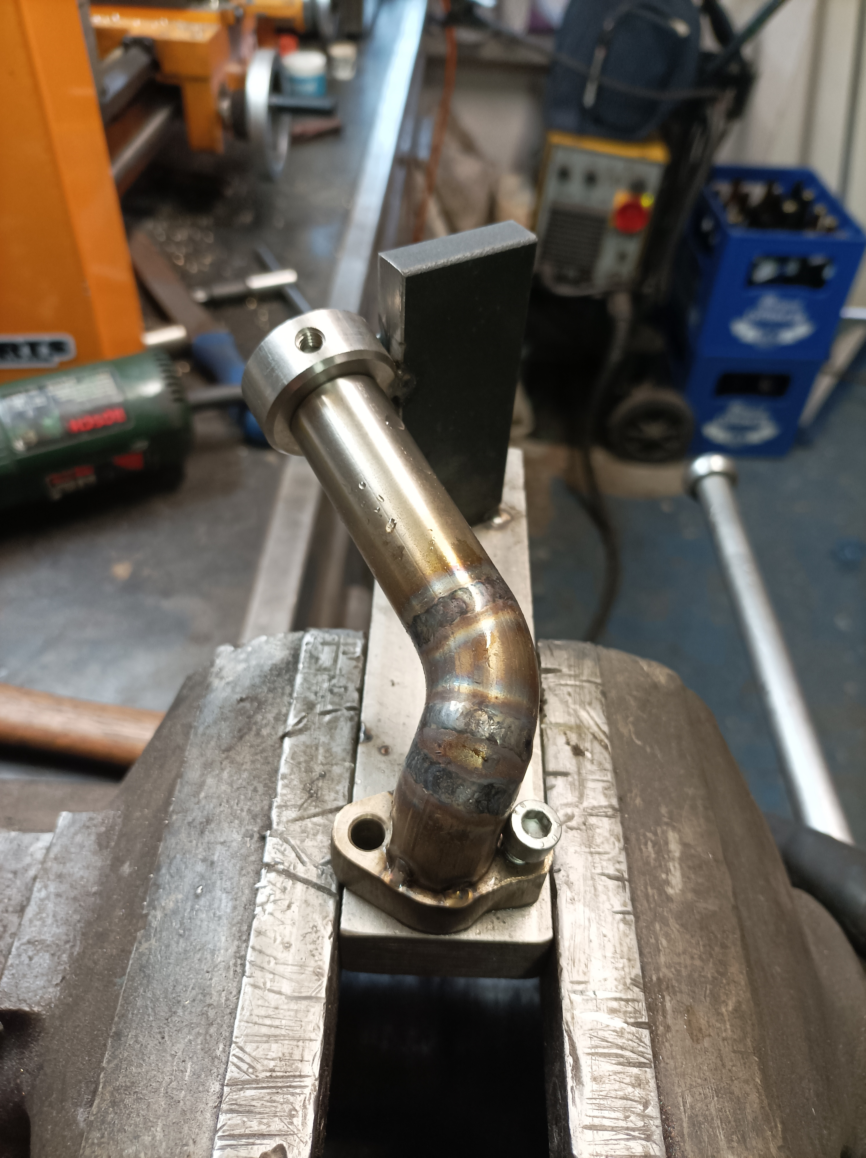

Gibt es den Stutzen so zu kaufen?
Ist das Material geheim?
Wir verwenden ein Polyamid mit Kohlefaser.
Der ASS ist für mich gemacht worden. Wenn Bedarf besteht kann ich nachfragen...
Material ist sicher nicht geheim, aber kann ich Dir nicht nennen.
Da ich kein Drucker habe ist mir nur wichtig das es hält ;-)
Ich kann aber nachfragen..

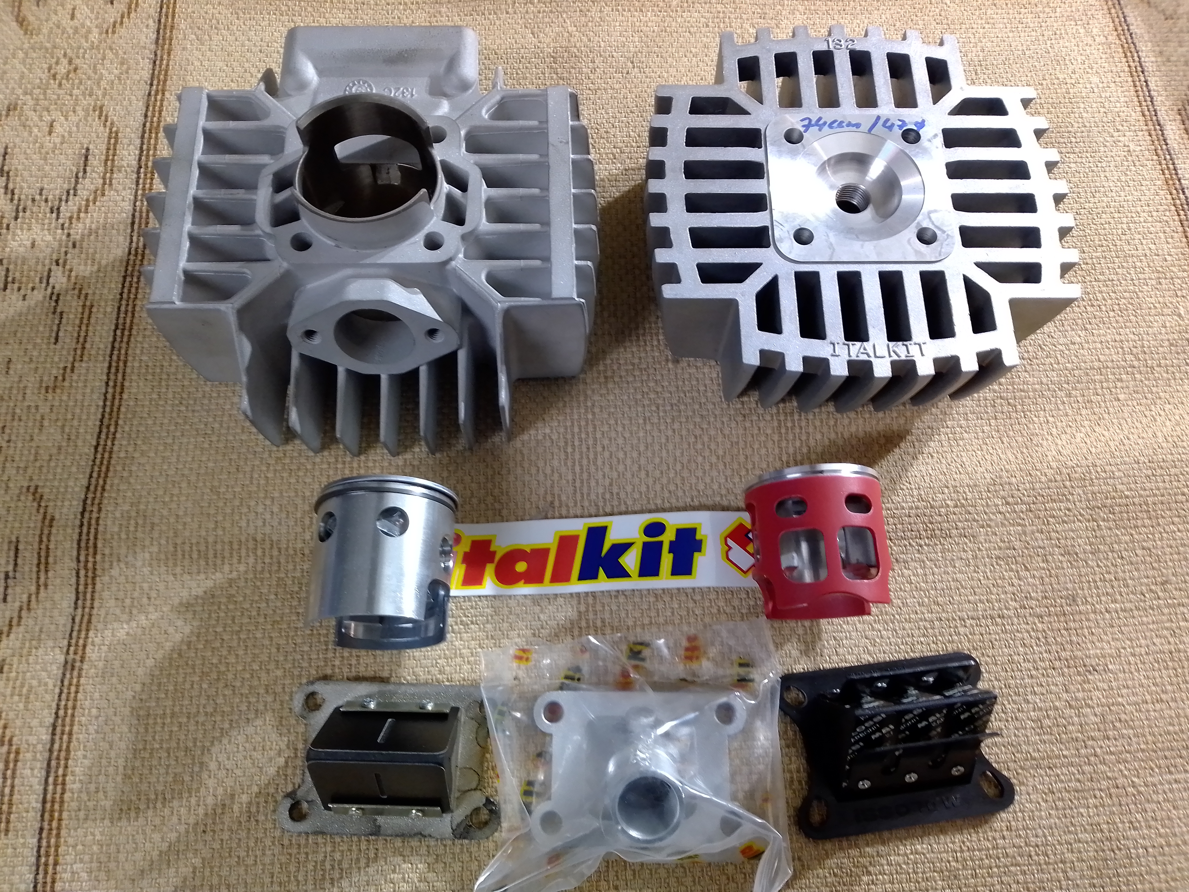

Schade das es nicht mehr von den Kreidler Automatenfahrer gibt , die gerne optimieren oder mit Fremdzylinder ihre Motoren aufbauen.
Aber auch in der Puchecke ist es hier sehr zurückhaltend mit den Tuningzylindern.

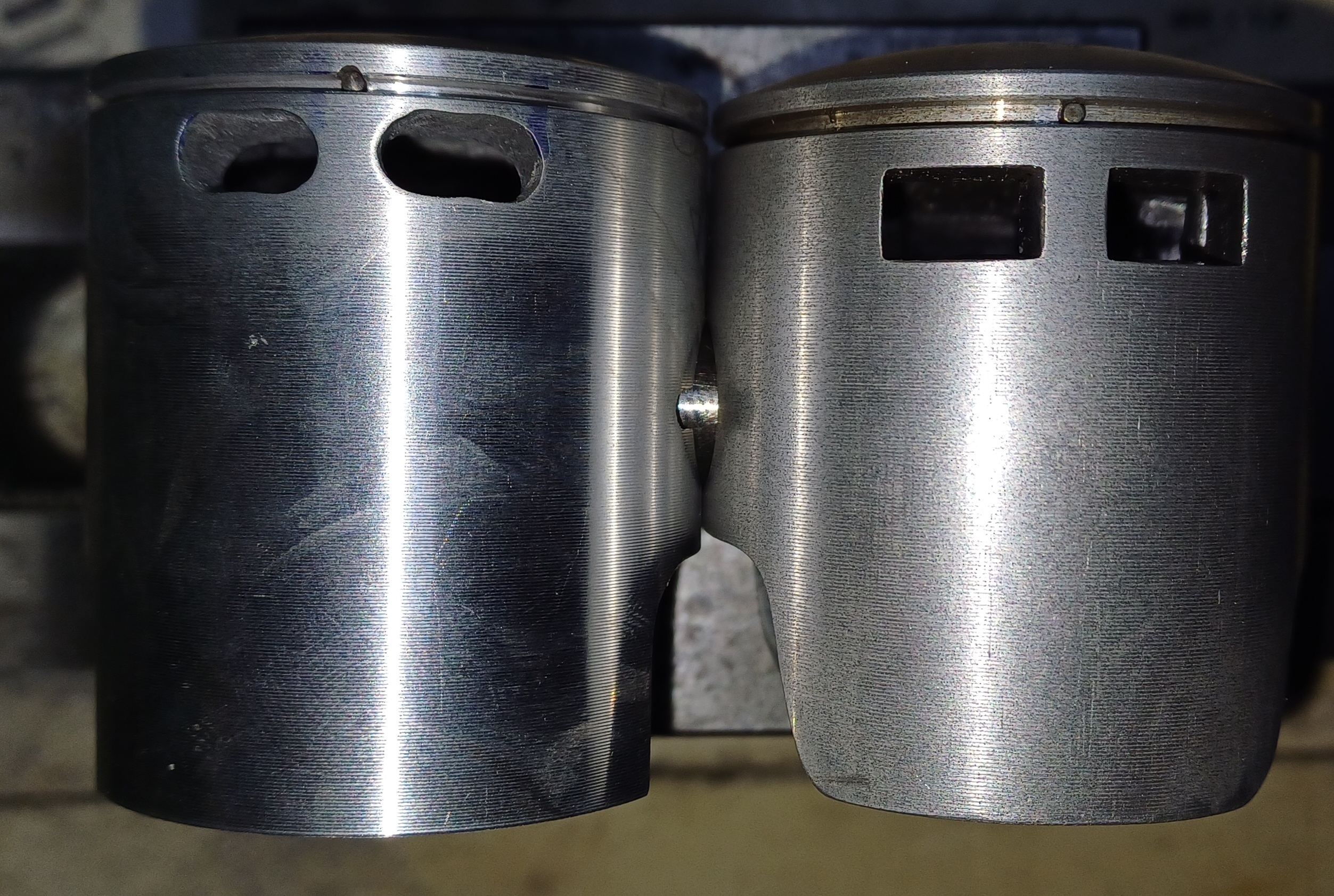

Deshalb hab ich mir den alten Rennmotor noch mal vorgenommen.
Der Serienkolben ist keine gute Wahl bei Schlitzsteuerung mit den boost ports Fenster im Kolbenhemd.Für Membrane passt das.
Also neuer Kolben ohne Fenster bestellt u. die Fenster neu gesetzt.
Jetzt kann der Zyl.höher gesetzt werden und Schärfe Steuerzeiten sind angepeilt.

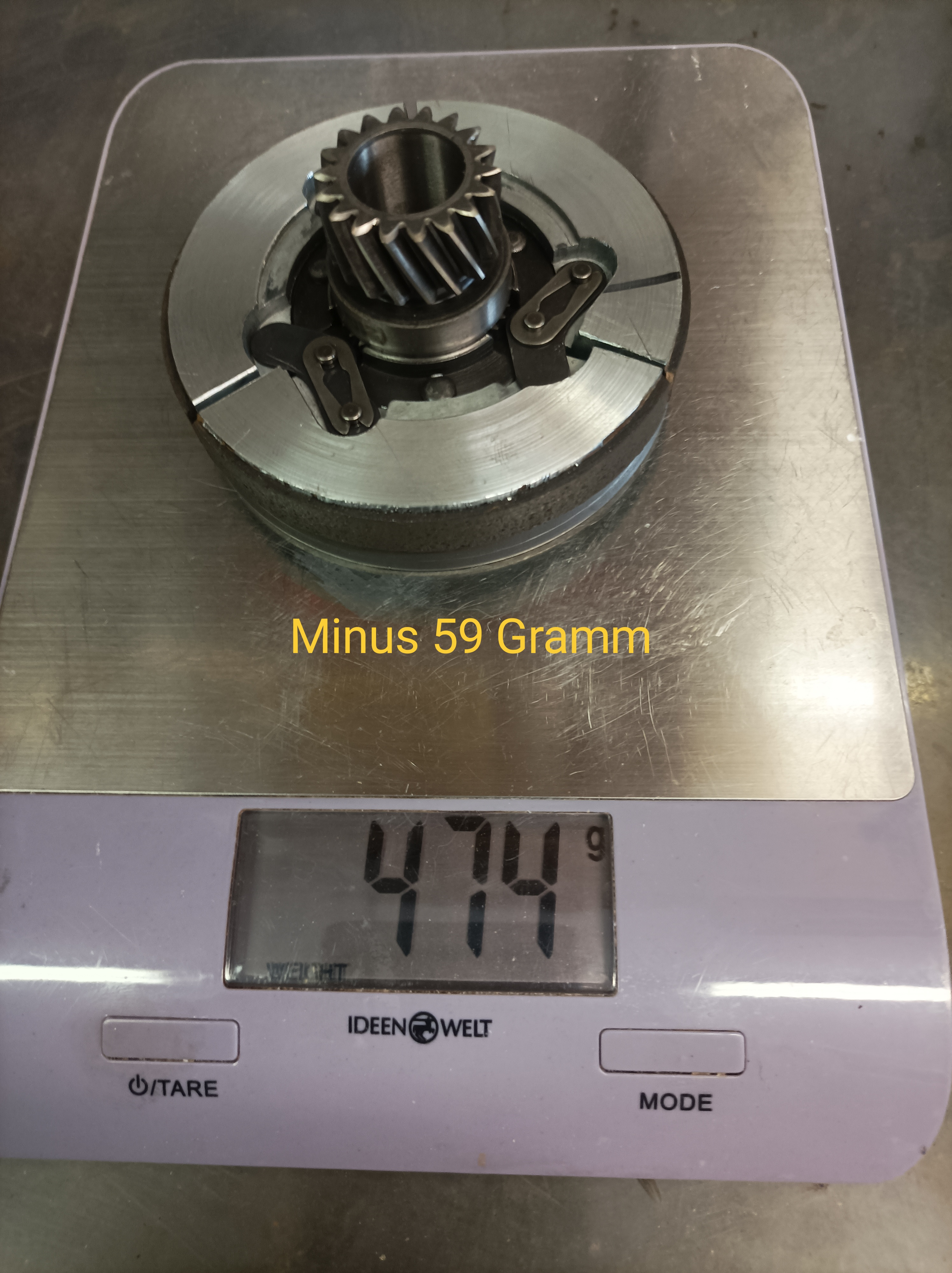

Hallo ich bin schon älteres Semester und habe meiner Frau ihr Jugendmofa MF2 wieder gekauft.
Zustand gut gebraucht...Soll so original bleiben.
Technisch habe ich sie überholt. Rest bleibt so mit Patina. Bisschen Leistung sollte sie jedoch bekommen. Die Automatik war wirklich der Knackpunkt. Der Motor ist an sich nicht schlecht, schaltet aber viel zu früh und kommt somit nicht an sein Leistungsbereich. Besonders am Berg. Und von diesen haben wir im Odenwald viele. Die Kupplung habe ich erleichtert wie es die hessischen Kreidlerfreunde empfehlen. Kanäle angepasst. Den Krümmer gekürzt. Ansaugstutzen geschweißt und 15er Vergaser montiert. Übersetzung ist original geblieben. Altersgerecht optimiert halt::)
Jetzt läuft sie wie sie soll und macht ordentlich Spaß.
Gruß Bernd

Der Ansaugstutzen (ASS) sieht top aus.Was für ein Vergaser hast da verbaut?
Hast den Mofa Zylinder auf Moped Kanäle gebracht?
Wegen Kupplung:
Mittlerweile mach ich das nur über die Federn.

Vergaser fahre ich bei dem Setup mit aufgedrehten 10 Bing auf 13,5mm inkl. Serien ASS auf 13,5mm).
