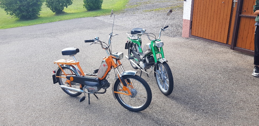

es gibt noch mehr Kreidler Automatik "Bastler" - habe eine MF 4 Bj. 72 wieder zum Leben erweckt.
Stand seit 2009 in der Garage - 11.200 km. Habe nur die von außen zugänglichen Simmerringe erneuert.
Neuer Kondensator, Zündspule, Kerze, Stecker, Kabel, Ritzel, Kettenrad, beide Ketten, Ölwechsel und bißchen
Rost entfernt und Lack ausgebessert. Vergaser ist ein 1/10/128 montiert gewesen - Drossel draußen,
Krümmer gekürzt, orig. Auspuff, läuft ohne Probleme 35 - 38km/h und sofort an.
Schaltung mit üblichem ruckeln im kalten Zustand - wollte einfach schauen, ob alles funktioniert ohne den Motor zu öffnen,
alles Dicht, 600 km gefahren, bis jetzt top - lasse mich überraschen, ob es weitergeht ohne größere "Bastelei".
VG
Jochen
Hier in Gesellschaft von einer ZR 10 Bj. 79 mit 1.200 km

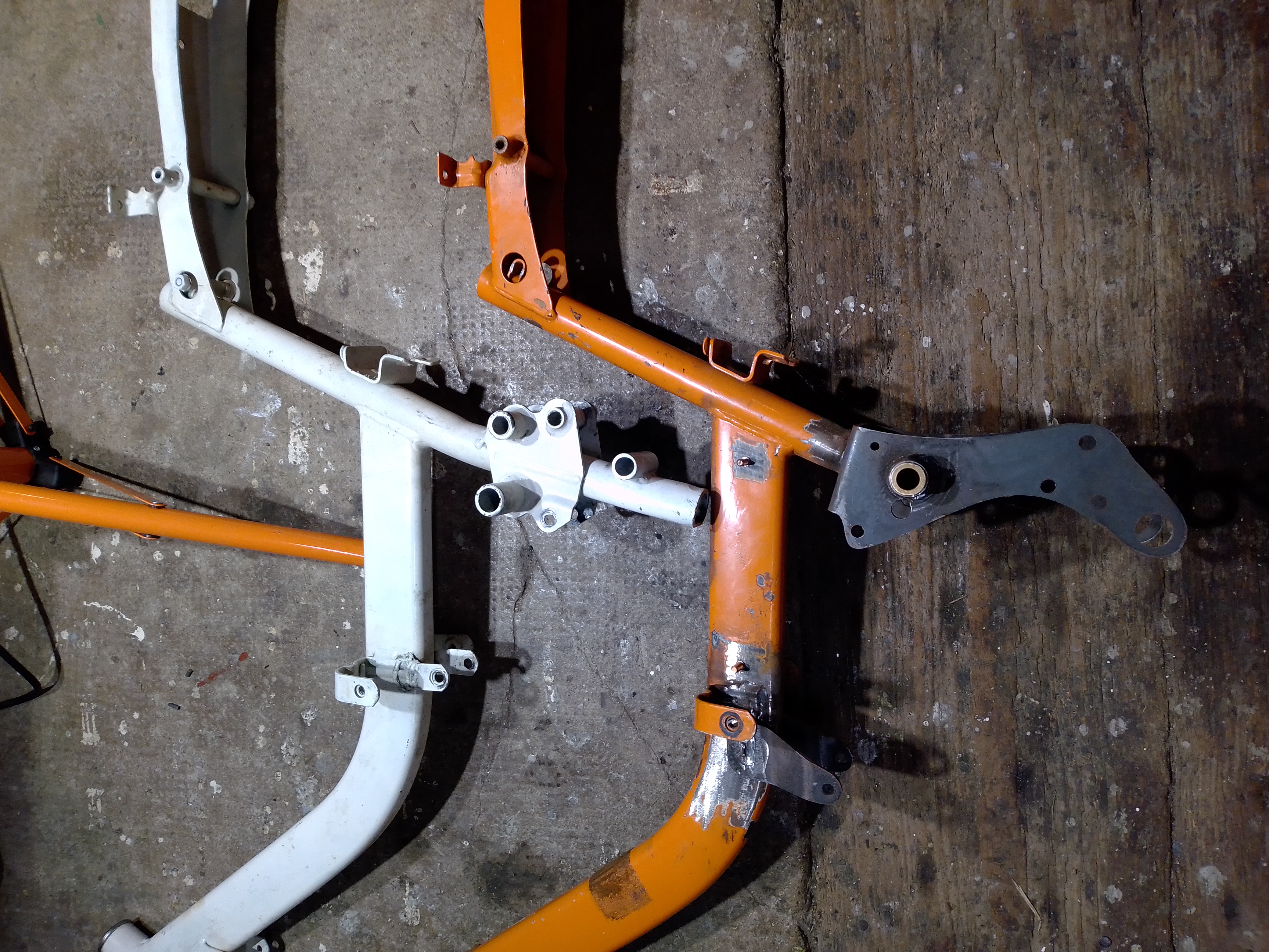

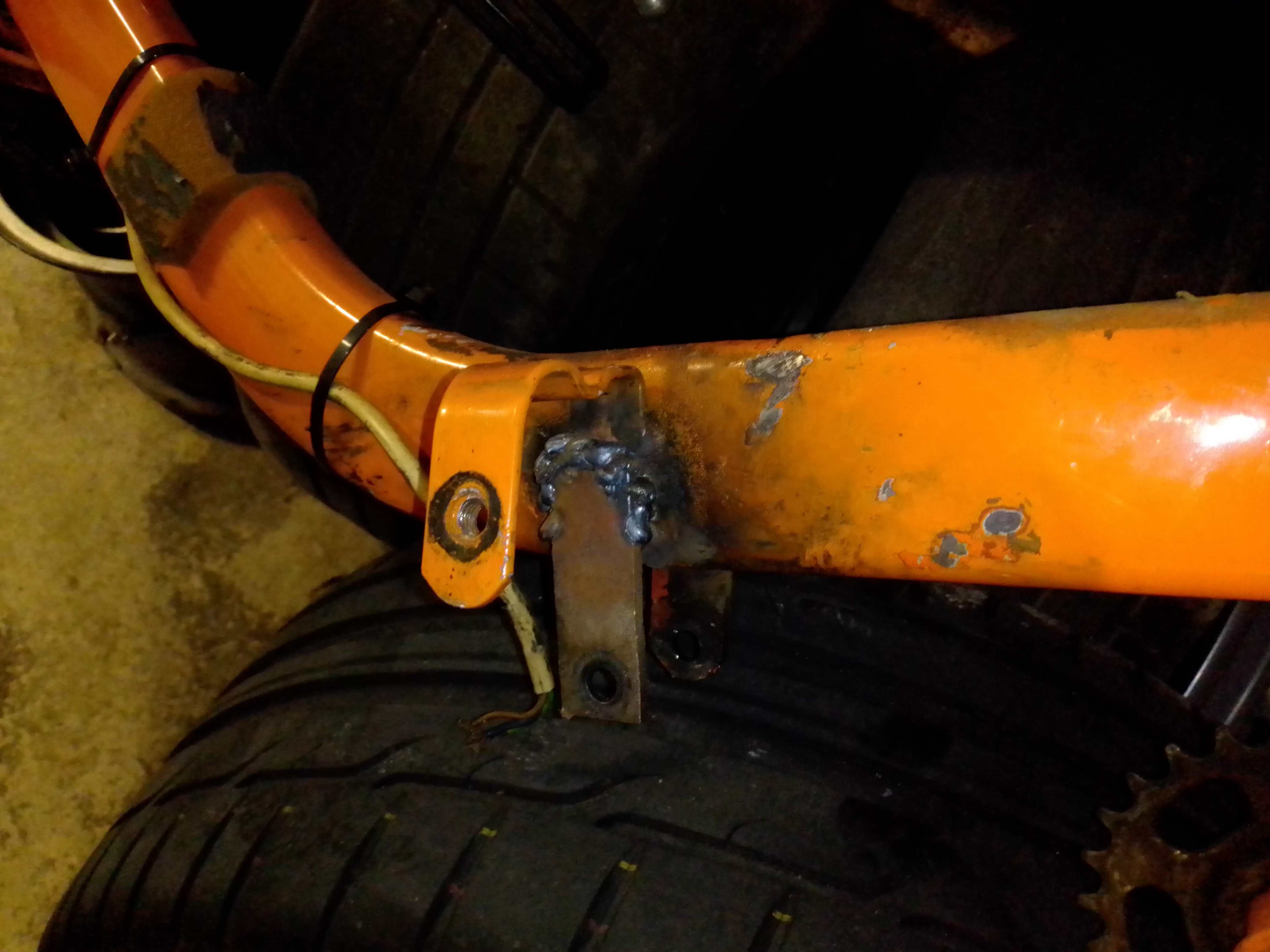

Eigentlich ohne Worte, aber sowas kann nach Ü50 Jahren einem unterkommen....
Zusätzliche Motorhalterung?
Der andere Halter ist für die Plasteverkleidung.
Das angebruzzelte soll die Motorhalterung darstellen...nicht mal maßlich hat es gepasst...was macht man mit so einem Rahmen...
...der wurde zum MF12 Rahmen!!
Der linke weiße Rahmen ist auch ein MF2 Rahmen.Da hat sich auch schon Jemand am Motorhalter versucht.
Aber der bleibt ein Automatik-Rahmen

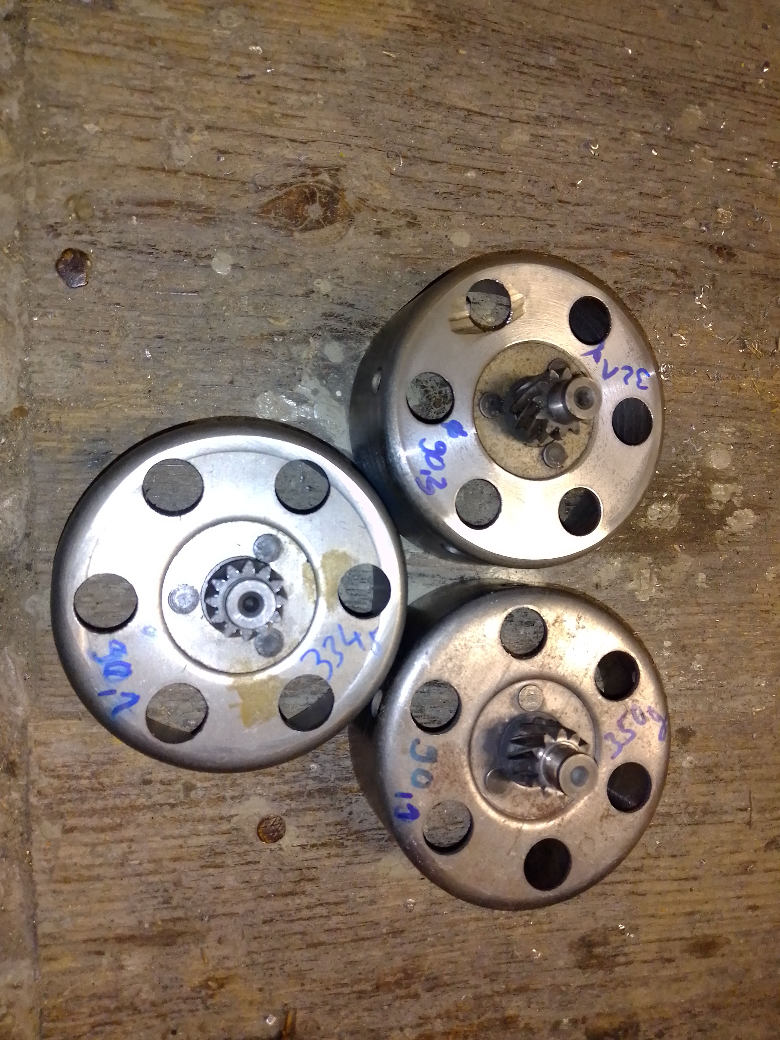

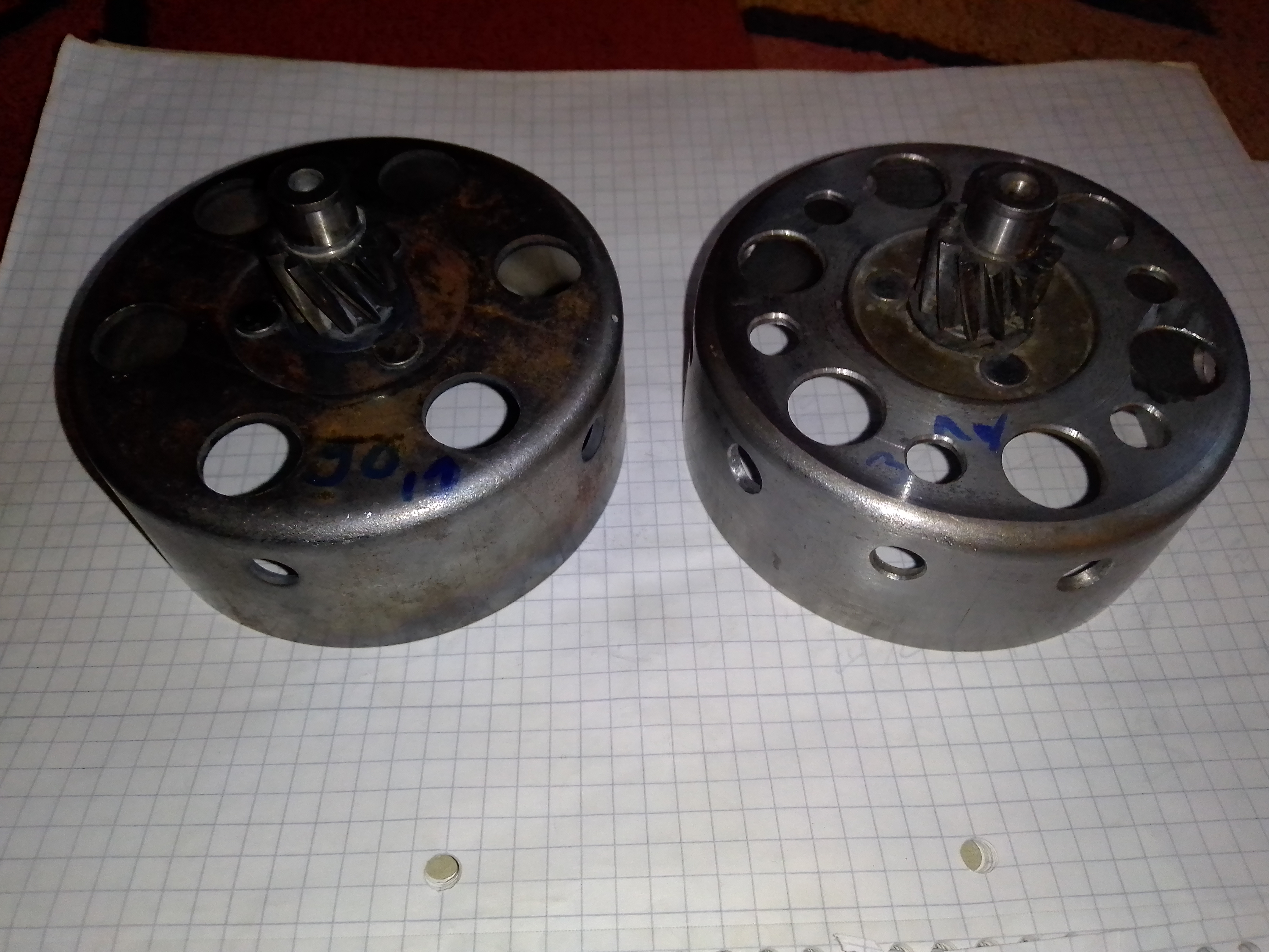

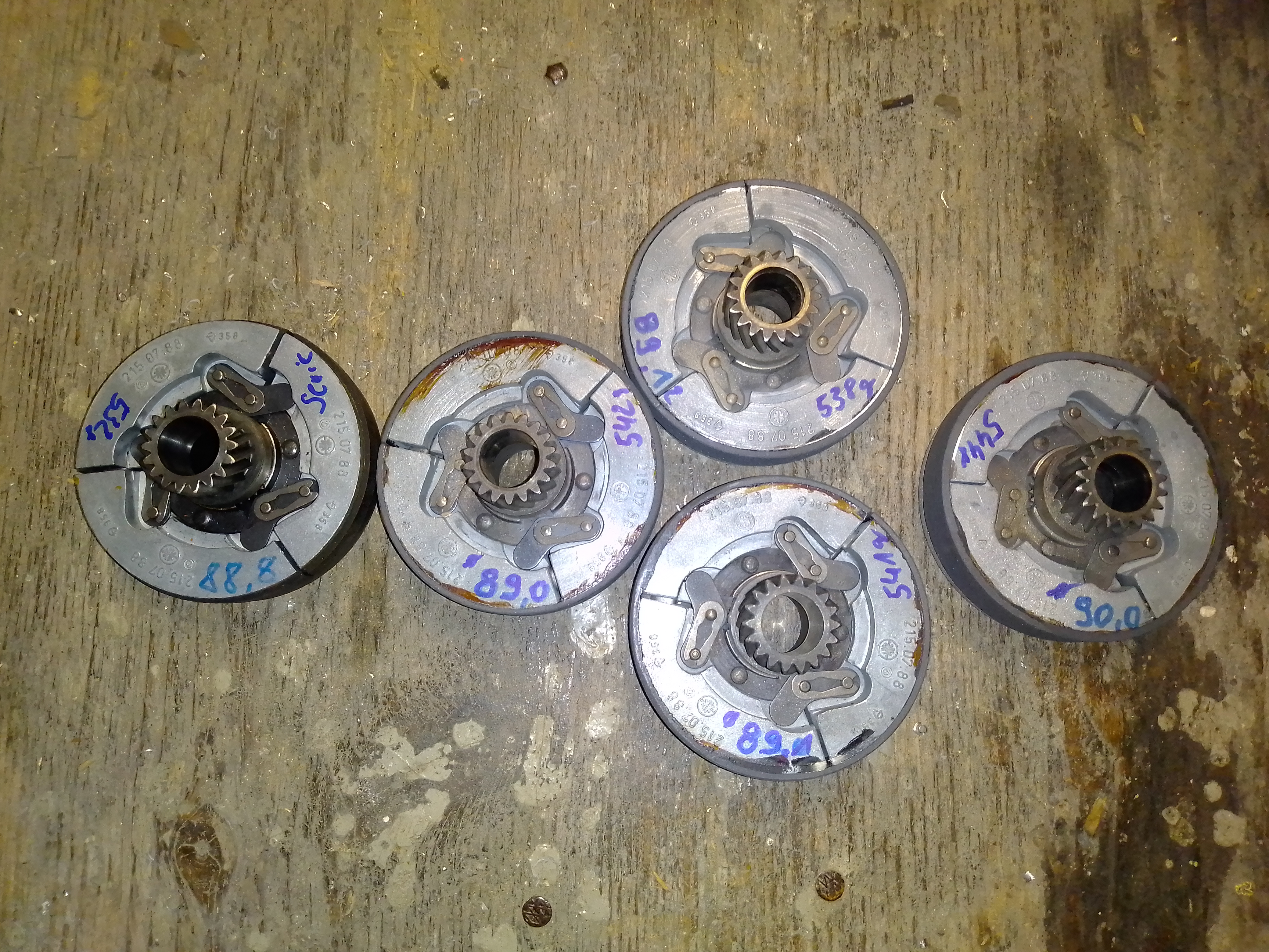

Hier mal ein paar gebrauchte Kupplungsglocken die ich vermessen habe.
Liegen alle ähnlich bei 90mm +0,1mm.
Ob 90,0mm Durchmesser standart ist, weis ich nicht und ob die +0,1mm der Verschleiß ist, auch nicht.
Aber etwas Luft muss ja die Kupplung zur Glocke haben....nur wie viel ist Serie?
Änlich bei den Kupplungen...
Je nach Verschleiß hatte ich 88,8 bis 90,0mm am Durchmesser gemessen.
Hatte noch nie eine Neukupplung vermessen und kenne das IST Maß nicht.
Ihr etwa?
Hab ihr Euch mal mit der Funtion der Kupplung auseinander gesetzt?
Ist es besser mehr oder weniger Spiel/Luft zw. Kupplung und Glocke zu haben?
Oder wie wirkt sich die rotierenden Massen auf die Motorcharakteristik aus?
Oder welchen Einfluß hat das Öl? die Viscosität?
Bin gespannt...
Tom
