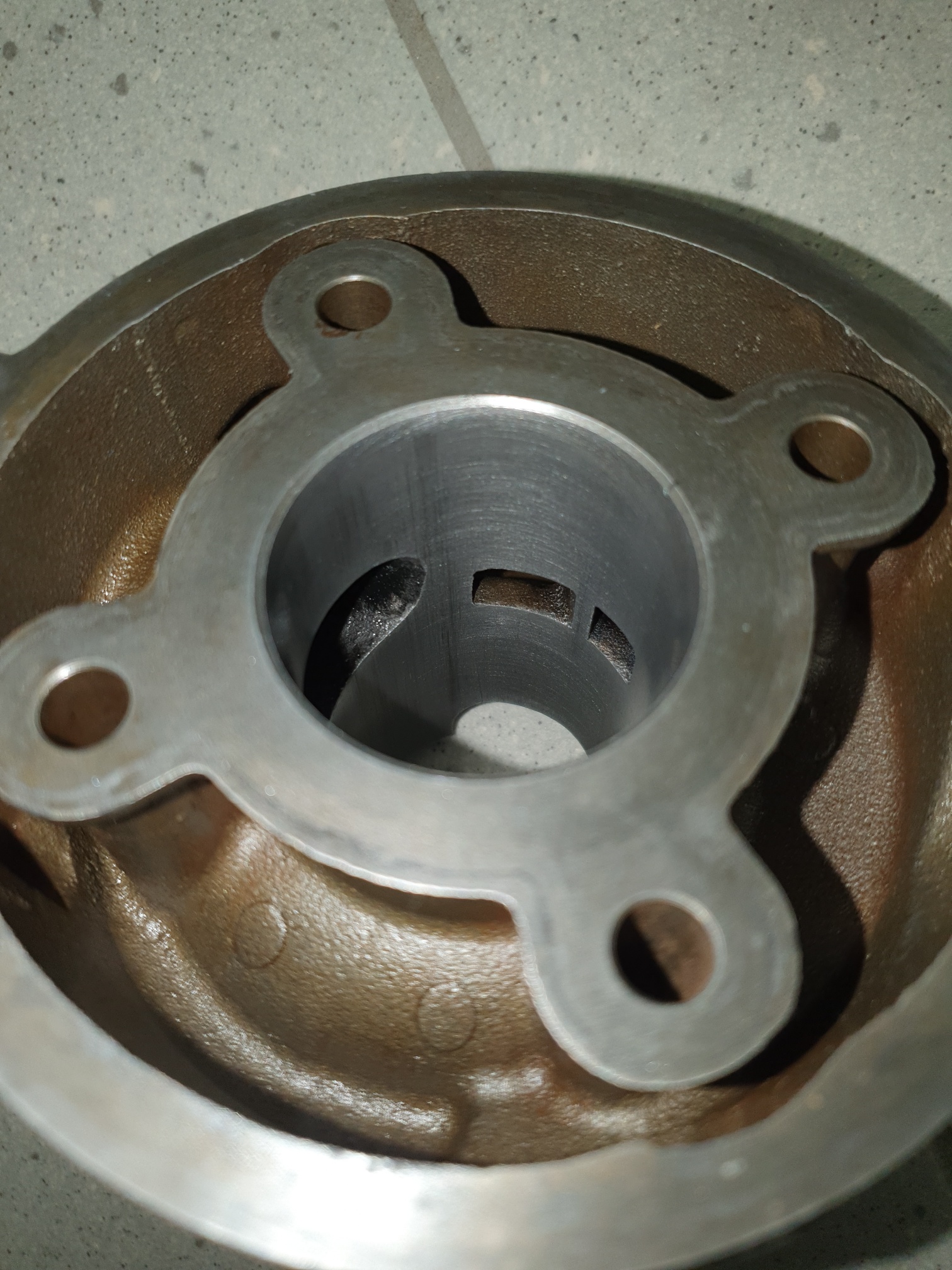

Ich habe auf alle Fälle keinen geteilten Zylinderkopf wie es die Derbis haben. Die Karlotte ist im Durchmesser ca. 40mm. Ich habe mittlerweile 3 Köpfe. (Original, vom TNT Zylinderkit, vom Motoforce Alu Zylinderkit). Beim Motoforce ist die Karlotte minimal kleiner und bewirkt ca. 0,5 bar mehr Kompression als wenn ich auf den Motoforce Zylinder den original Kopf drauf montiere. Ich habe jetzt die Zylinder untereinander verglichen. Original, TNT, Motoforce Alu. Sie sind zwar in der Außenbauhöhe ident, jedoch stimmen die Überströmer und die Steuerzeiten nicht ganz überein. Von oben gemessen oft 1 mm Unterschied in der Höhe. Auch der Querschnitt ist nicht ident. Original sind die Überströmer im Zylinder etwas schmaler und breiter. Bei den anderen beiden dafür etwas höher und insgesamt etwas quadratischer. Überströmer und Auslass sind schon auf selber Höhe. Also die sind gem. Verkaufsinfo ident, in der Praxis sicher nicht 100%. Aber ich habe Fotos gemacht. Der Minarelli Originalzylinder ist jener mit den leichten Riefen. Der TNT Zylinder ist der ohne Riefen. Beide sind leicht nachgehohnt. Den Motoforce habe ich aktuell verbaut, darum keine Foto.

Vermutlich ist das halbe Bar die Messtoleranz deines Testers.
Der Kopf sieht jedenfalls nach dem Gilardoni1 aus. Der Zylinder ebenfalls. Also sollte der auch drehen können. Wenn die auf den Bildern zu sehenden Laufspuren alles sind, dann kann man die vernachlässigen. Der Motor sollte auch so laufen.
Vielleicht suchst du den Fehler mal woanders. Auspuff zu oder so etwas...

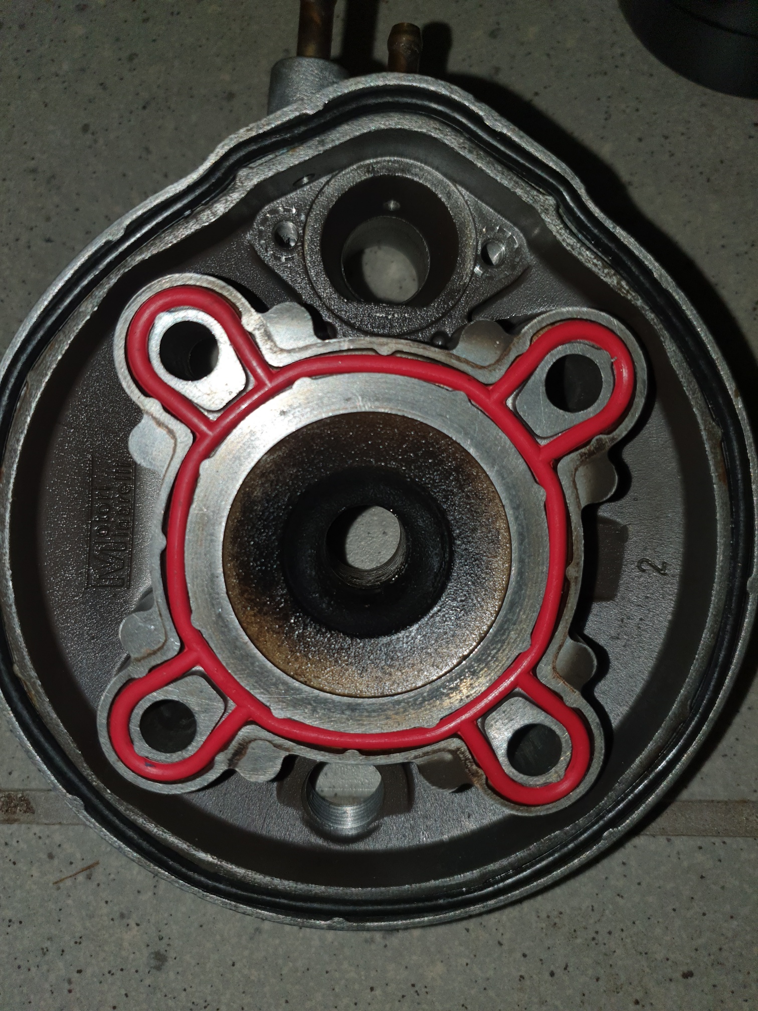

So jetzt habe ich den Originalauspuff verbaut und bin vorsichtig ca. 1 km gefahren. Die Leistung war weiterhin sehr schlecht. Ich fahre mit einem 1:30 Gemisch. Die Ölpumpe läuft zwar aber ich habe sie nicht mehr am Vergaser angeschlossen sondern an einer kleinen Spritze wo sonst die Injektionsnadel angesteckt wird. So habe ich 3ml Fördermenge auf 1 km gemessen. Das dürfte ok sein. Jetzt habeich den Zylinderkopf noch einmal runtergenommen und es sind einige Riefen dazugekommen. D.h. Trotz fettem Gemisch und vorsichtiger Fahrweise kommt es gleich wieder zu leichten Klemmspuren. Thermostat war eingebaut, aber ich habe es zuvor getestet und es ging bei heißem Wasser auf. Jetzt habe ich es entfernt und ich werde in den nächsten Tagen sofern es nicht zu kalt ist weiter versuchen vorsichtig einzufahren. Entweder ist der Motoforce Zylinder so schlecht gearbeitet oder der Zylinder wird zu schnell heiß. Ich habe aber nach der Fahrt die Temperatur außen am Zylinderkopf gemessen. Es waren ca. 65 Grad. Das sollte ja noch zu keinen Überhitzungsschäden führen. Hat noch wer eine Idee warum das Ding ständig leicht anreibt? Könnte die Kurbelwelle etwas haben? Es ist mir auch aufgefallen, dass sie jetzt schlecht anspringt. Sie benötigt einen aufgedrehten Gashahn. Das hat unmittelbar vor der 1km Fahrt noch ganz normal funktioniert. Die Kompression ist aber gleich geblieben.
Leistungereduktion und schlechtes Anspringen könnte schon an zuviel Öl liegen. Aber ich möchte mit dieser Überschmierung das Anreiben so gut wie möglich minimieren und trotzdem zeigt sich nach jedem Lauf neue weitere Riefen. Es könnte natürlich auch sein, dass im Kurbelwellengehäuse noch vom ursprünglichen Ölmangel kleine Teilereste umherschwirren und diese über die Überströmer nun wieder in den Zylinder gelangen und so feine Riefen verursachen.

Ich versuche es richtig zu benennen. Es sind vorsichtige Einfahrversuche. Aber da die Leistung sehr schlecht ist, kontrolliere ich immer wieder den Zylinder danach. Aber ich werde im aktuellen Setting jetzt vorsichtig weiterfahren. Schauen wir mal ob sich der Kolben und Zylinder noch halbwegs einreiben. Aber da es ein Aluzylinder ist und es schon einige flache Riefen gibt ist meine Hoffnung nicht sehr gross, dass die Leistung und Lebensdauer zufriedenstellend sein werden.
Der Aluzylinder ist doch höchstwahrscheinlich beschichtet. Diese Beschichtung sollte härter als der Kolben und Ring sein.
Handelt es sich bei den Riefen eventuell um abgetragenes Ringmaterial? Sind am Kolben und Ring ähnliche Spuren zu erkennen.
Gestern habe ich nur Zylinderkopf abgenommen. Da sehe ich nicht auf den Kolben. Aber dieser hatte letztes Mal ebenfalls leichte Kratzspuren in der unteren Hälfte. Bei den Kolbenringen selbst wäre mir nichts aufgefallen. Beschichtet ist der Aluzylinder auf alle Fälle. Aber du hast schon Recht. Auf den breiteren Riefen sieht es nach minimalen Materialablagerungen aus. Ich schau mal ob sich das noch halbwegs einreiben. Besser wäre wahrscheinlich die Materialreste dort zu entfernen, aber jetzt lasse ich es mal drauf ankommen.
