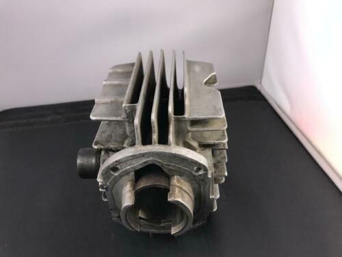

Ich werde nächste Woche mal zum Zylinderschleifer fahren. Der kann sich den Zylinder ansehen und vermessen. Nach meiner Einschätzung würde ein 38.3 mm Kolben reichen. Sprich das 1. Übermass. Honen wird nicht reichen. Die Lauffläche hat deutlich sicht- und fühlbare "Löcher". Wenn das alles erledigt ist habe einen schönen, quasi neuen Zylinder mit neuem Kolben. Das Paket kann dann gut konserviert mit auf meine Weltreise. Na ja, vielleicht wenigstens einmal durch Europa. 😃🤭

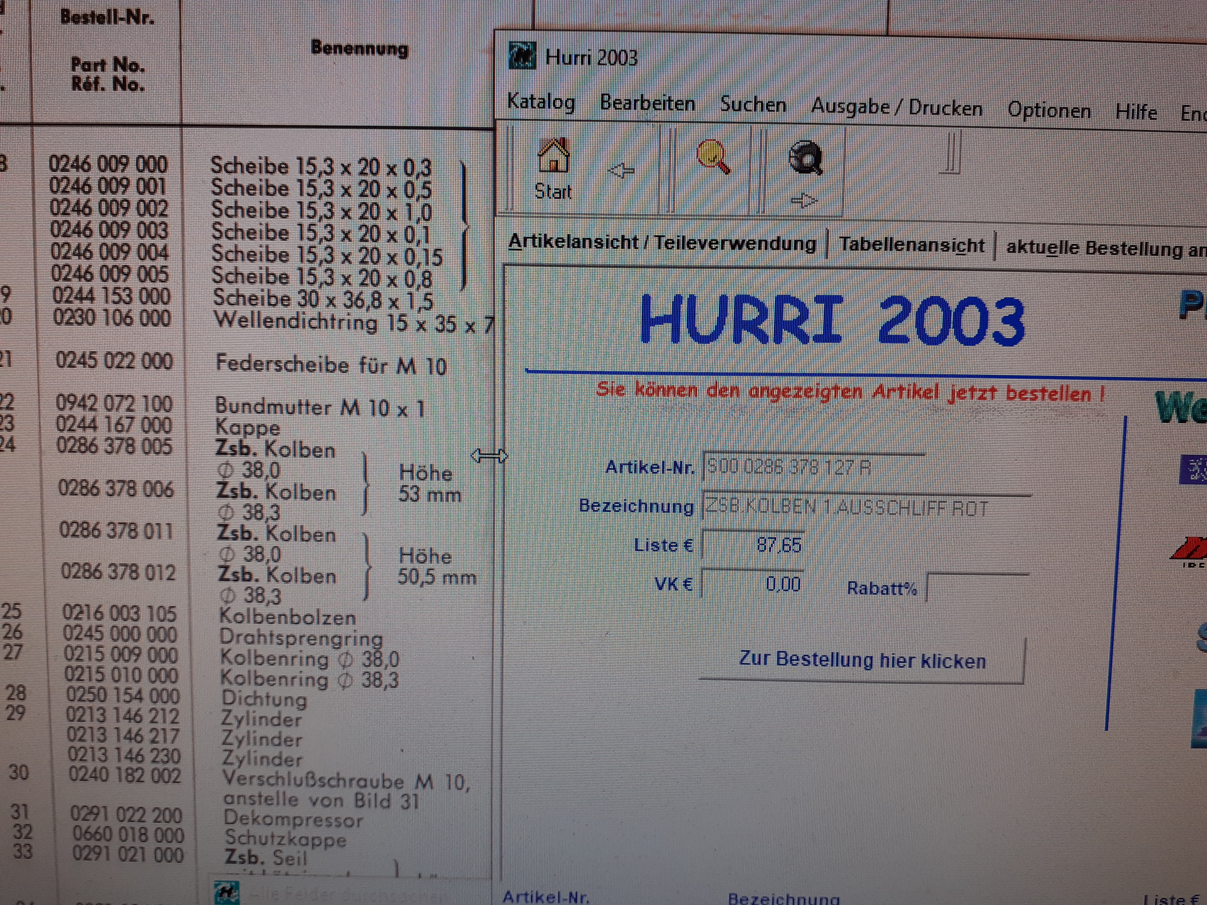

Laut meiner ET-Liste für 505/2B Motoren gibt es zumindest Kolben mit 38.00 mm und 38.6 mm. Wundert mich auch. Dachte die Zylinder sind Nikasilbeschichet. Bei den 50/2 MB Zylinder ist das wohl Grauguss und somit zum Bohren/Honen geeignet. Ich lerne gerne dazu. Bin ja mittlerweile mit beiden Motoren beschäftigt. 505er für mein Mofa und 50/2 für die MP4.
Das wär mir auch neu, das es da Versionen mit Laufbuchse gibt.
Nikasil beschichtete 505 Motor Zylinder gibt es auch. Zylinder mit eingsetzten Überstromkanalwänden sind auch von Sachs gebaut worden.Für den 505 Motor der älteren Version gibt es den Kolben für Zylinderbohrung 38,3 und auch 38,6. Zu finden in verschiedenen Sachs Listen.
Die neueren 505 Motorkolben sind nach Farbpunkten zugeordnet Massgruppe von B-E.

Danke, aber ich verstehe immer noch nicht, warum der 505 gebohrt werden kann.
Gab es den mit Laufbuchse?
siehe:
Wenn Sachs Übermaßkolben für Zylinderbohrung 38,30 mm und 38,60 mmfür diese 505/1+2 anbietet, heißt es definitiv das der Zylinder auf weitere Erhaltungsstufen feingebohrt/gehont werden kann. Sie Hurri 0286 378 127R (0286 378 006 alte Nummer) Kolben für Zylinderbohrung 38,30 mm .Diese Nummer findest Du in der Sachs -Ersatzteile-Liste für Sachs 505 Motoren.
