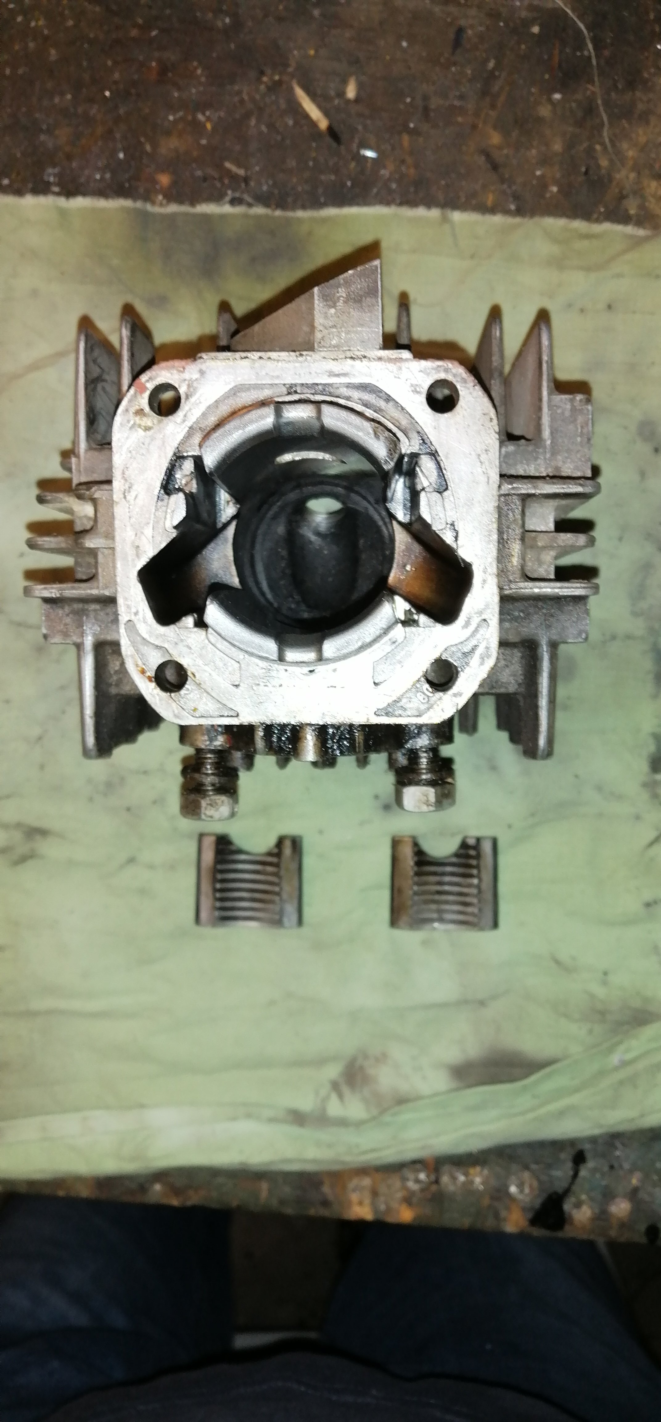

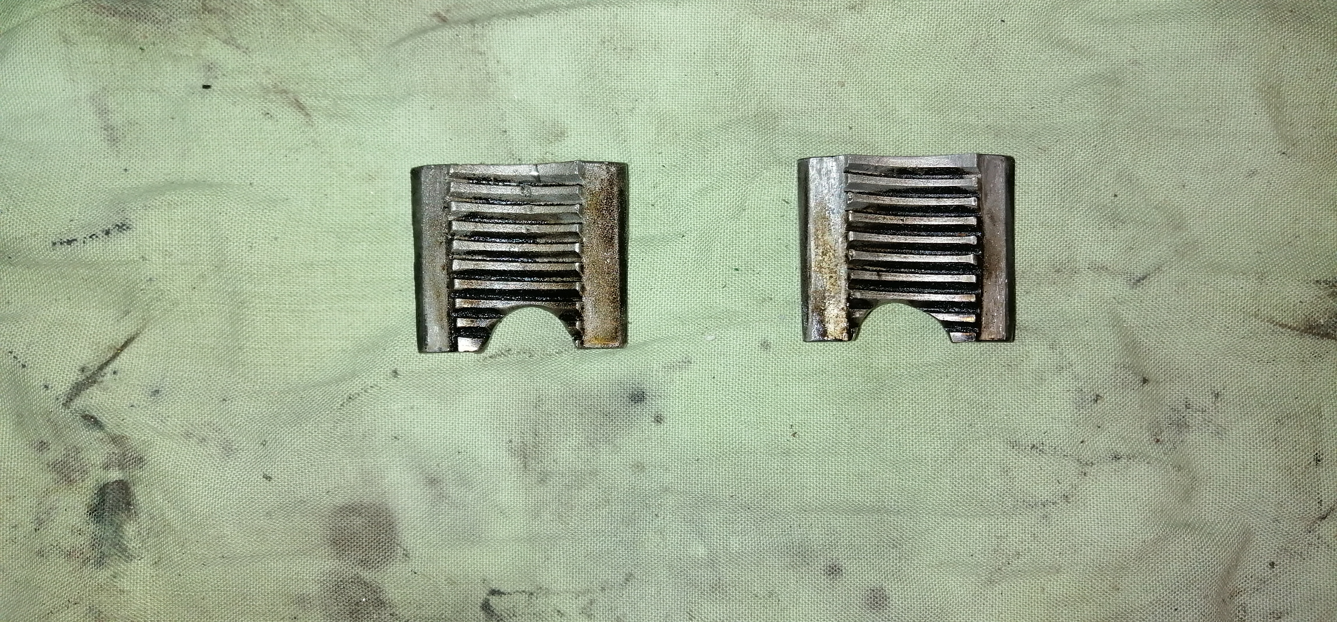

Beim Sichten meines Sammelsuriums an Ersatzteilen ist mir ein 480er Zylinder in die Hände gekommen. Da fielen die beiden abgebildeten Platten heraus. Sind
IMG_20220615_120522.jpg die normalerweise eingepresst oder irgendwie anders befestigt. Ist das reparabel oder ab in Schrott?
IMG_20220615_120522.jpg die normalerweise eingepresst oder irgendwie anders befestigt. Ist das reparabel oder ab in Schrott? Gruß Rolf

  • Zylinder ( 0213 146 480 ) , Kolben mit einem Kolbenring, Zylinder mit Drosselrippen
Ich habe sowas noch nicht instand gesetzt. Wenn man am Zylinder keinen richtigen halt mehr hat ,ist es wohl schwierig.
Die Drosselrippen sind da wohl eingepresst .
