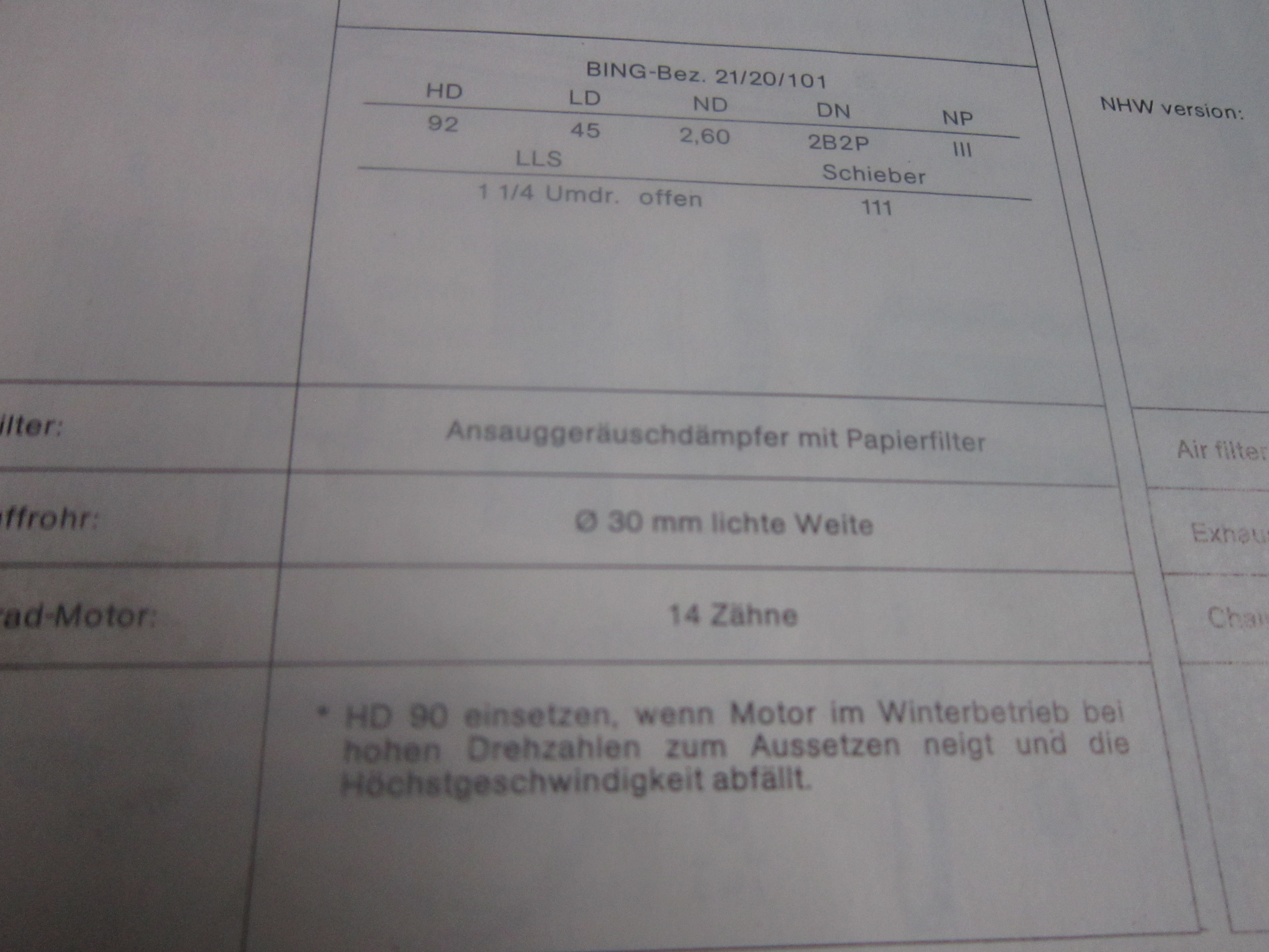

Vergaser Frage 21/20/101
Hallo André,
ggf. mal ne 90er HD versuchen. 90 nach Tacho ist gut und auch völlig normal.
Du hast schon mal angedeutet das dein Kleinkraftrad zu fett läuft HD92 verbaut.
Zündkerzen Bild im Auge behalten.
