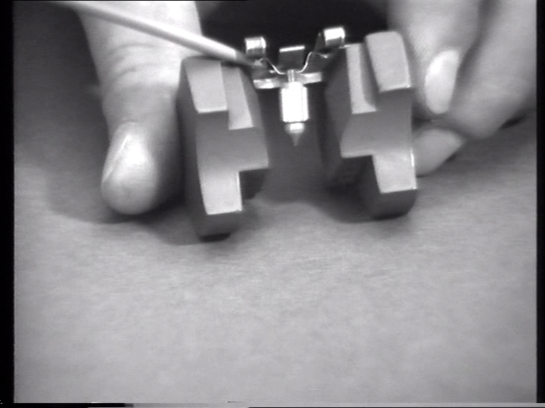

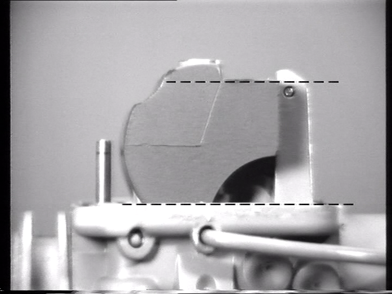

http://www.bingpower.de/download/datenb ... type21.pdf
Die Seite ist Dir bestimmt bekannt.
Zulauf Regulierung mal lesen.
Die Isolierbuchse (Pertinax) sollte nicht ausgearbeitet sein . Die dahinter sitzende Isolierscheibe vorhanden sein. Warmstart Schwierigkeiten und Leistungverlust könnten auftreten falls da was nicht i. O ist.
Das andere wurde ja schon erklärt . Ein funktionierender Vergaser vom anderen Moped zum testen,wäre eine Option um den Vergaser auszuschließen.
