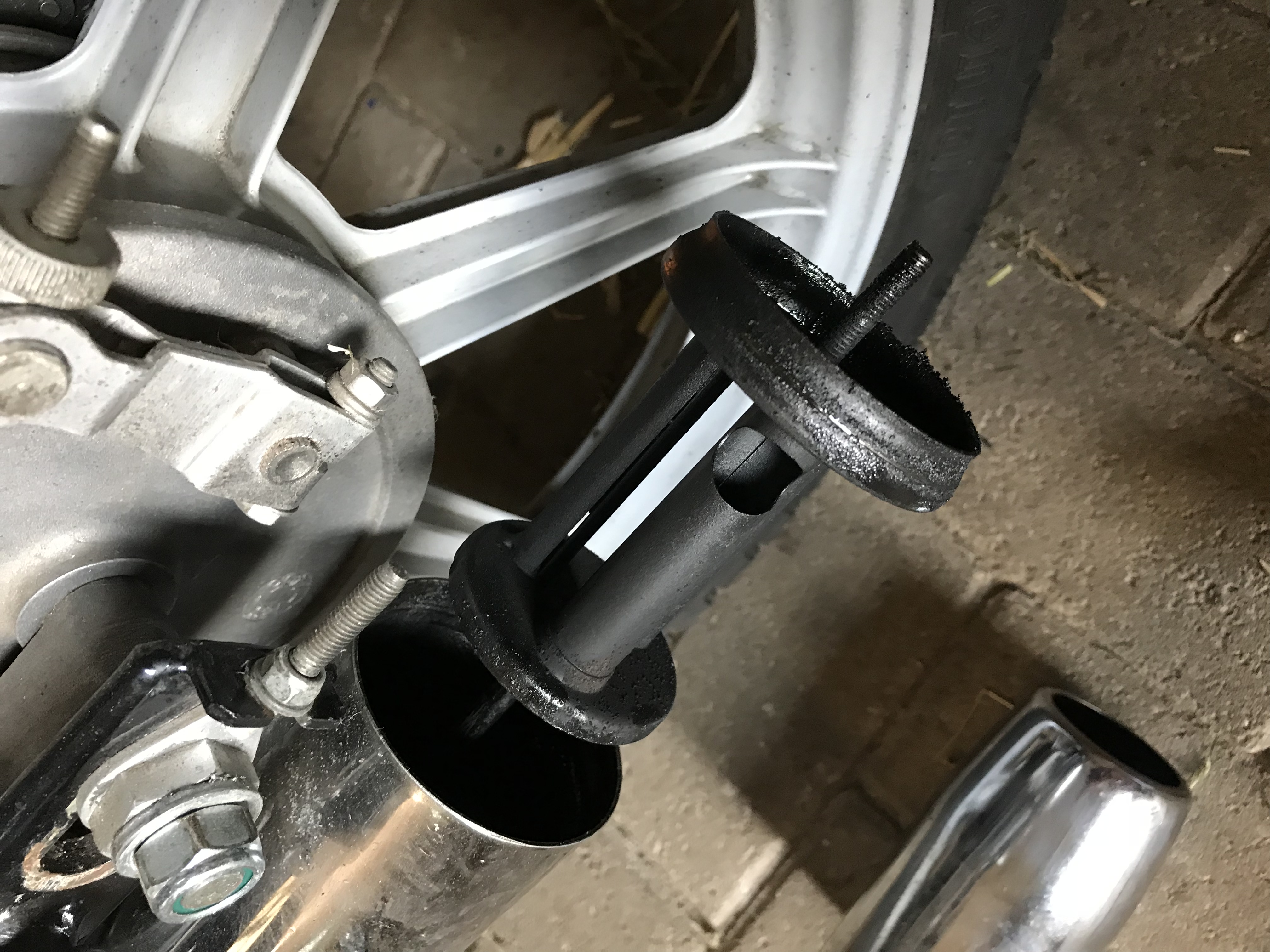

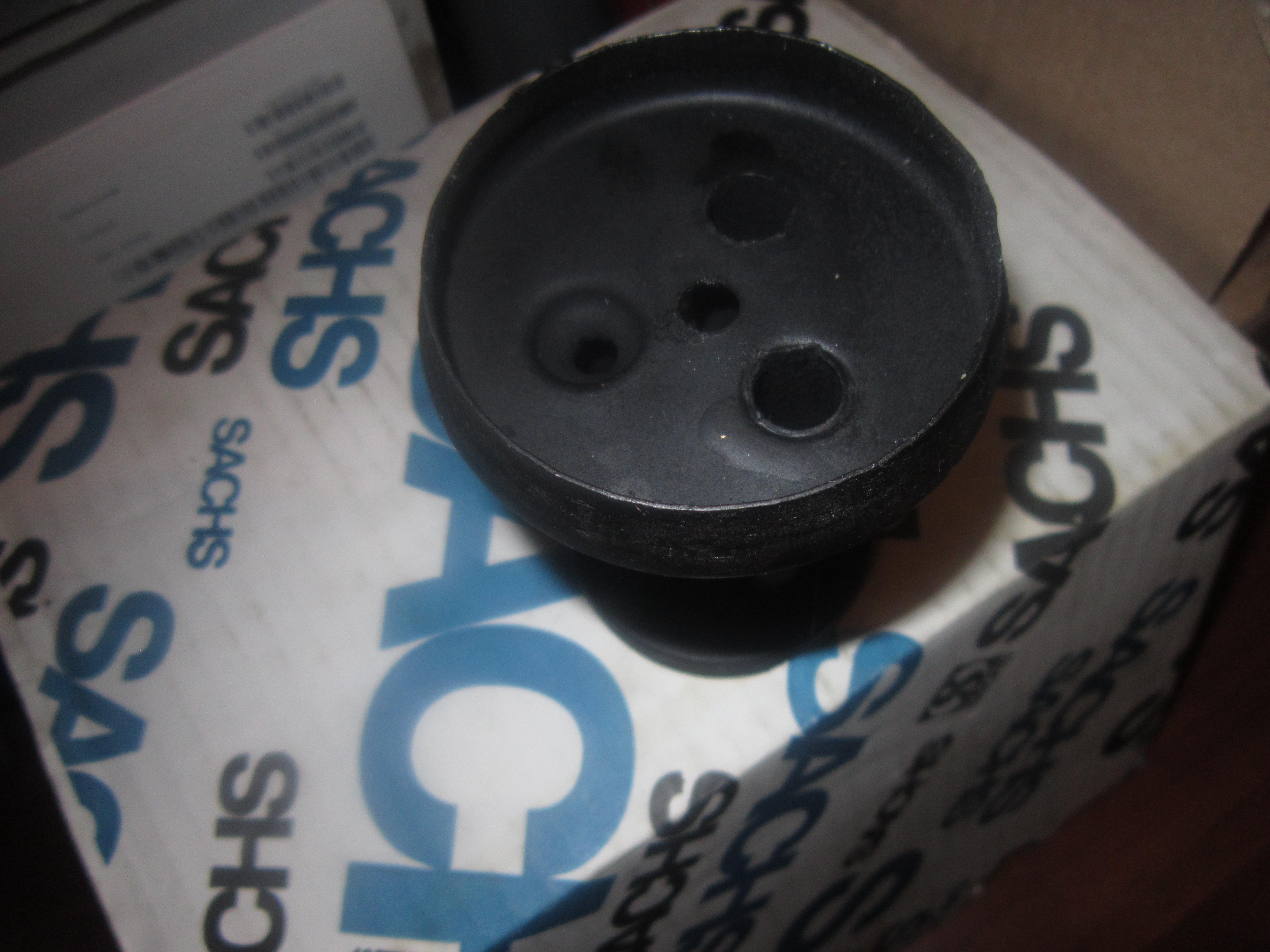

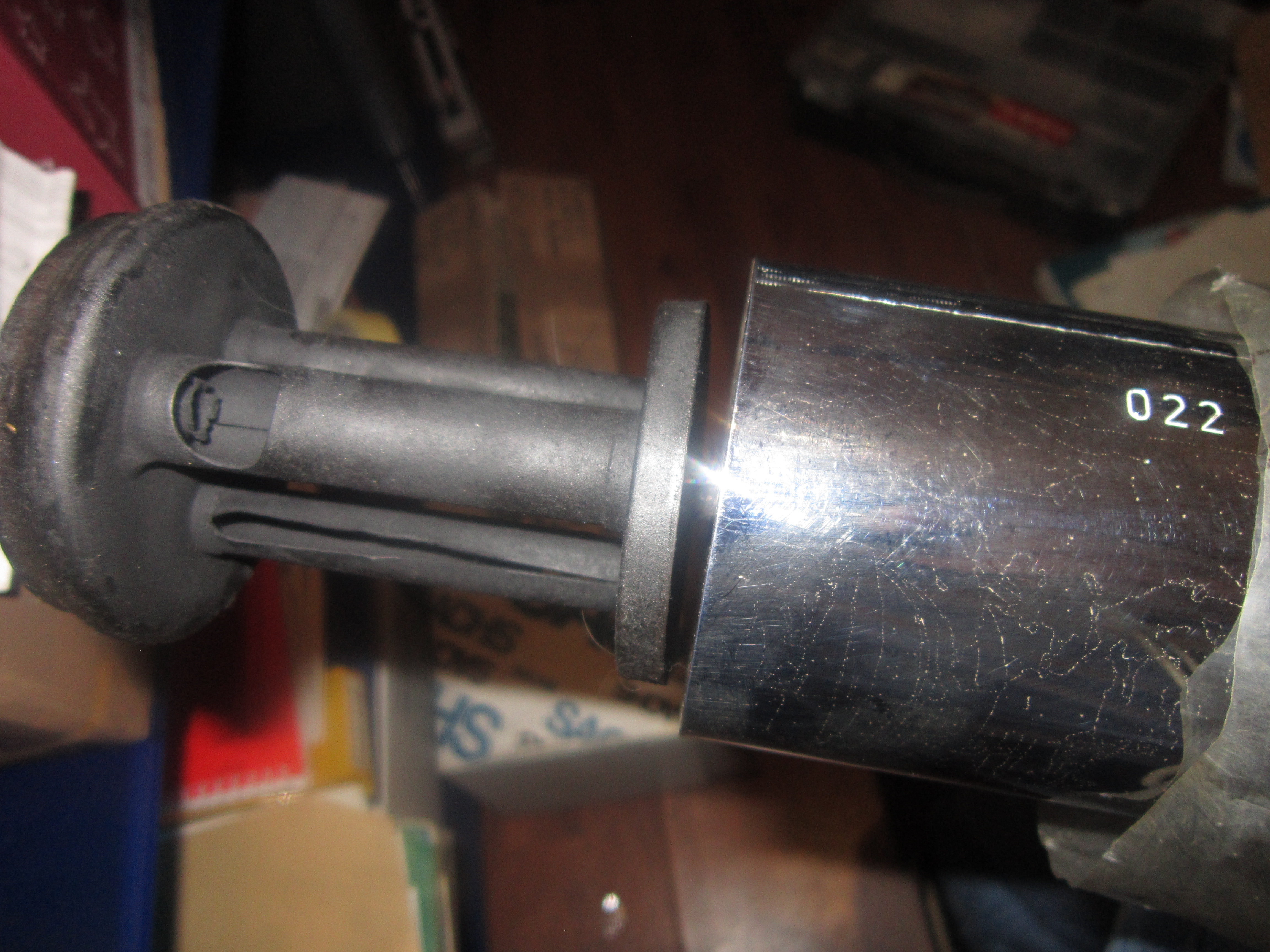

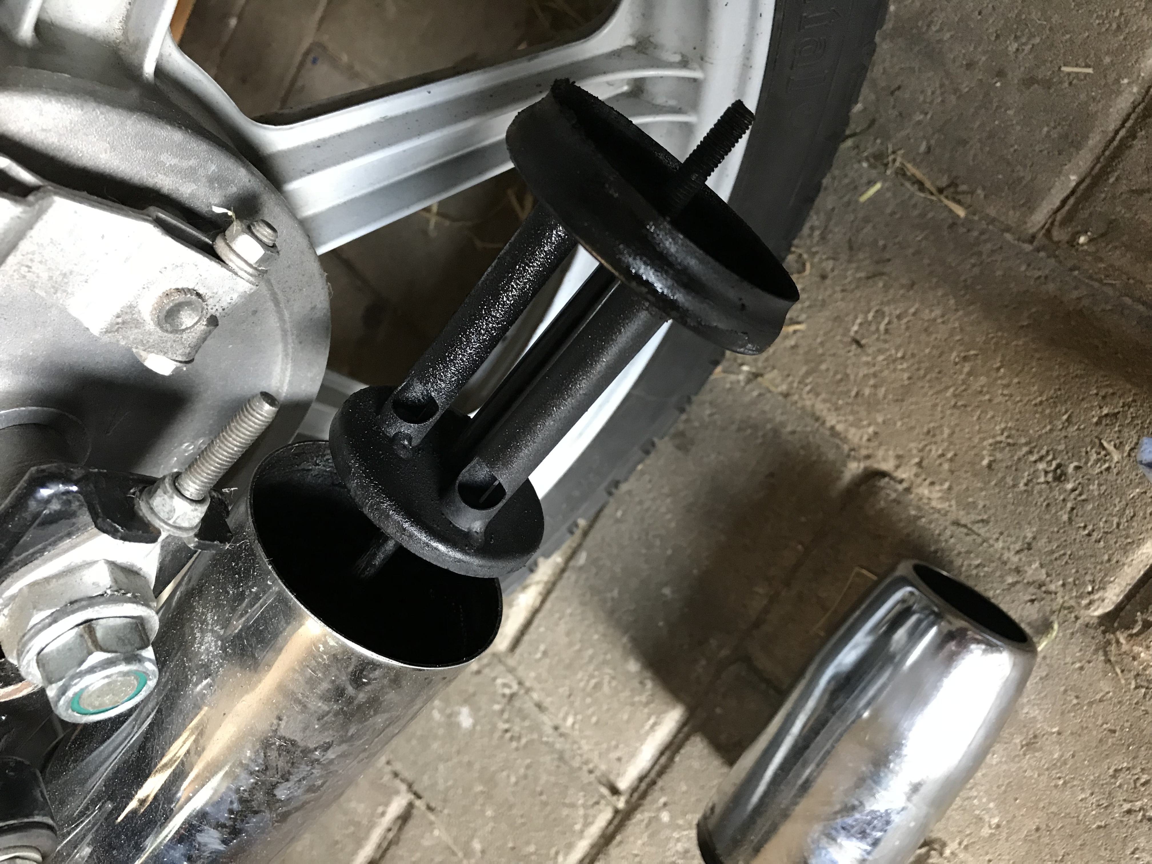

Gehört dieser Einsatz zum 50SW?
022 Auspuff
Danke dafür.
Hatte gehofft das es daran liegt....
Also ich würde den Auspuff auch mal richtig säubern, oder teste den Jarmacol.
