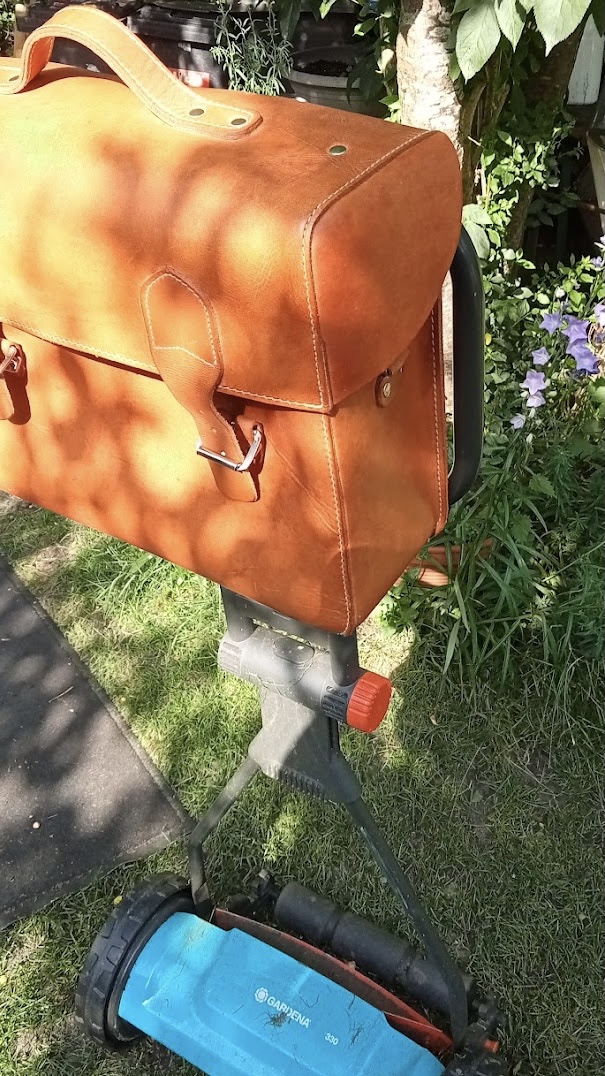

Meine 30 Jahre alte Ledertasche, die normalerweise an der Estrella hängt, hat eine Ergänzung gefunden: Fast NOS, fast zu teuer. Damit die nicht zu neu aussieht, habe ich sie gefettet.
Die (Diebstahl-) sichere Anbringung an der Solex habe ich mit BaumarktteiLachen und einer langen Schraube bewerkstelligt. Von wegen „Mutti, Mutti, er hat überhaupt nicht gebohrt“!

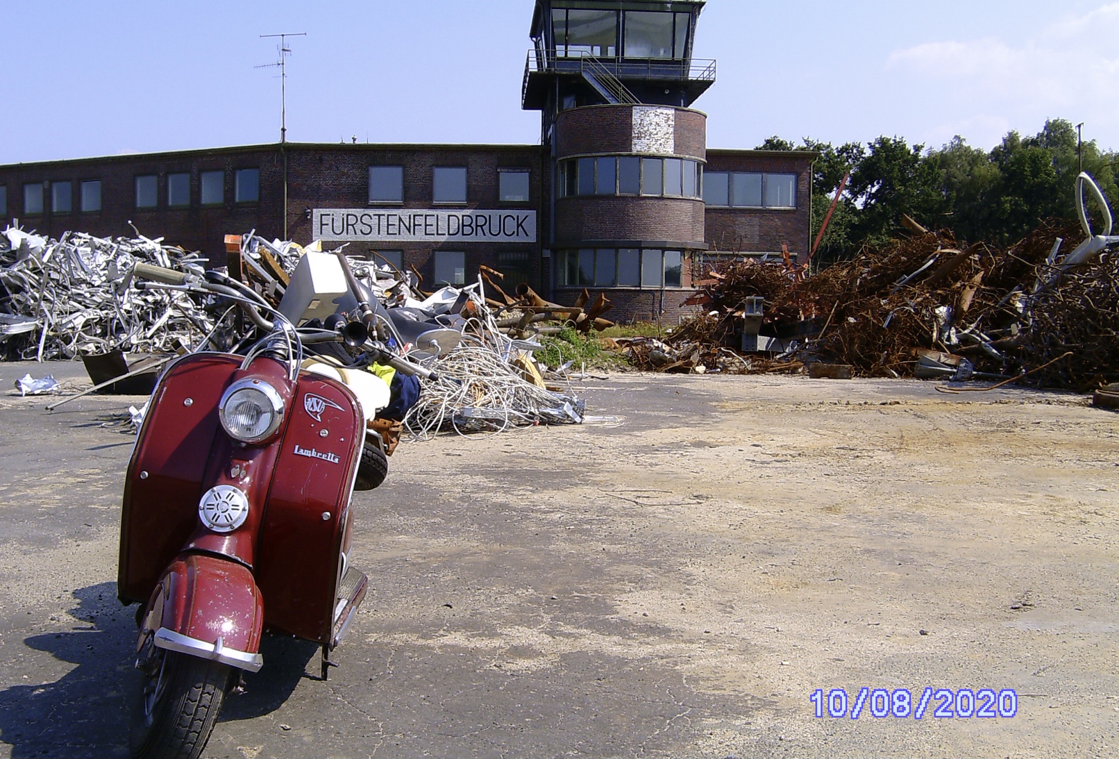

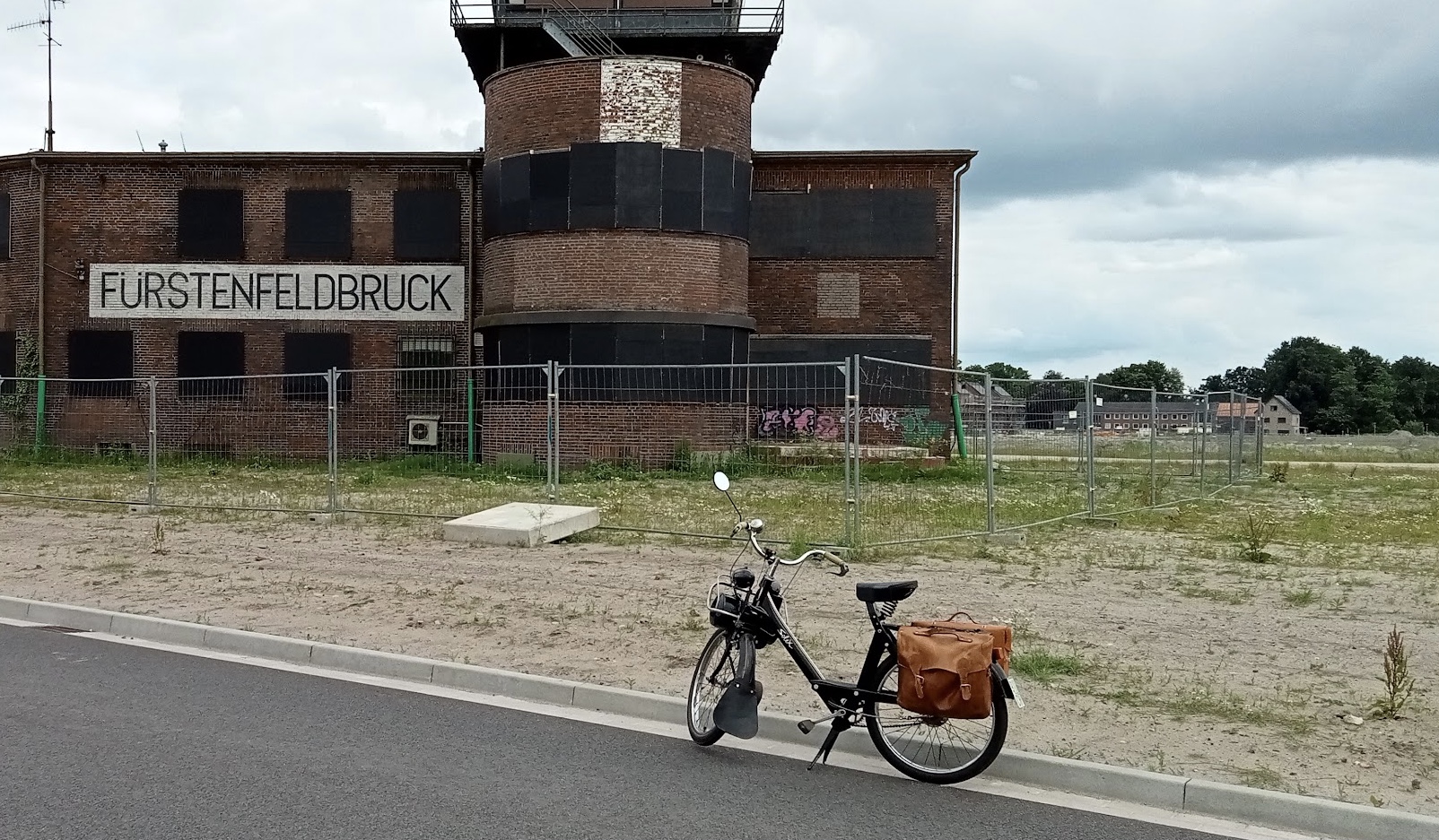

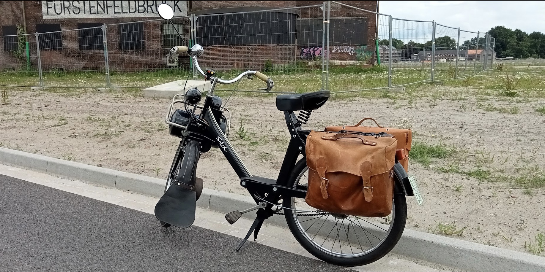

Heute bin ich an einer Stelle auf dem ehemaligen Fliegerhorst Oldenburg vorbeigekommen, die lange gesperrt war. Vor fünf Jahren stand der Tower inmitten von Schuttbergen am Rand einer riesigen BetonFläche, jetzt gibt es eine fertige Straße , die noch auf richtigen Anschluss ans Straßennetz wartet.
Warum steht denn da "Fürstenfeldbruck" dran?
Wer die Antwort weiß, schreibt sie hier auf.
…und kriegt ein Like.
hallo roger!
ende der 70er jahre im "kalten" krieg war ich ja, gegen meinen willen, bei der luftwaffe.
zu einem fortbildungsleergang mal für 3 wochen in fürstenfeldbruck.
an dieses gebäude, auf deinen fotos, kann ich mich nicht mehr erinnern!
aber man munkelt, das der flugplatz in oldenburg
nur aus resten von überall her, ab den 60ern gebaut worden ist.
vielleicht hat da das alte schild "fürstenfeldbruck" auch gut hingepasst?
ps. heute, im nachhinein, wars gut beim bund. hab da vieles gelernt,
was sich heute niemand mehr vorstellen kann, oder will!
