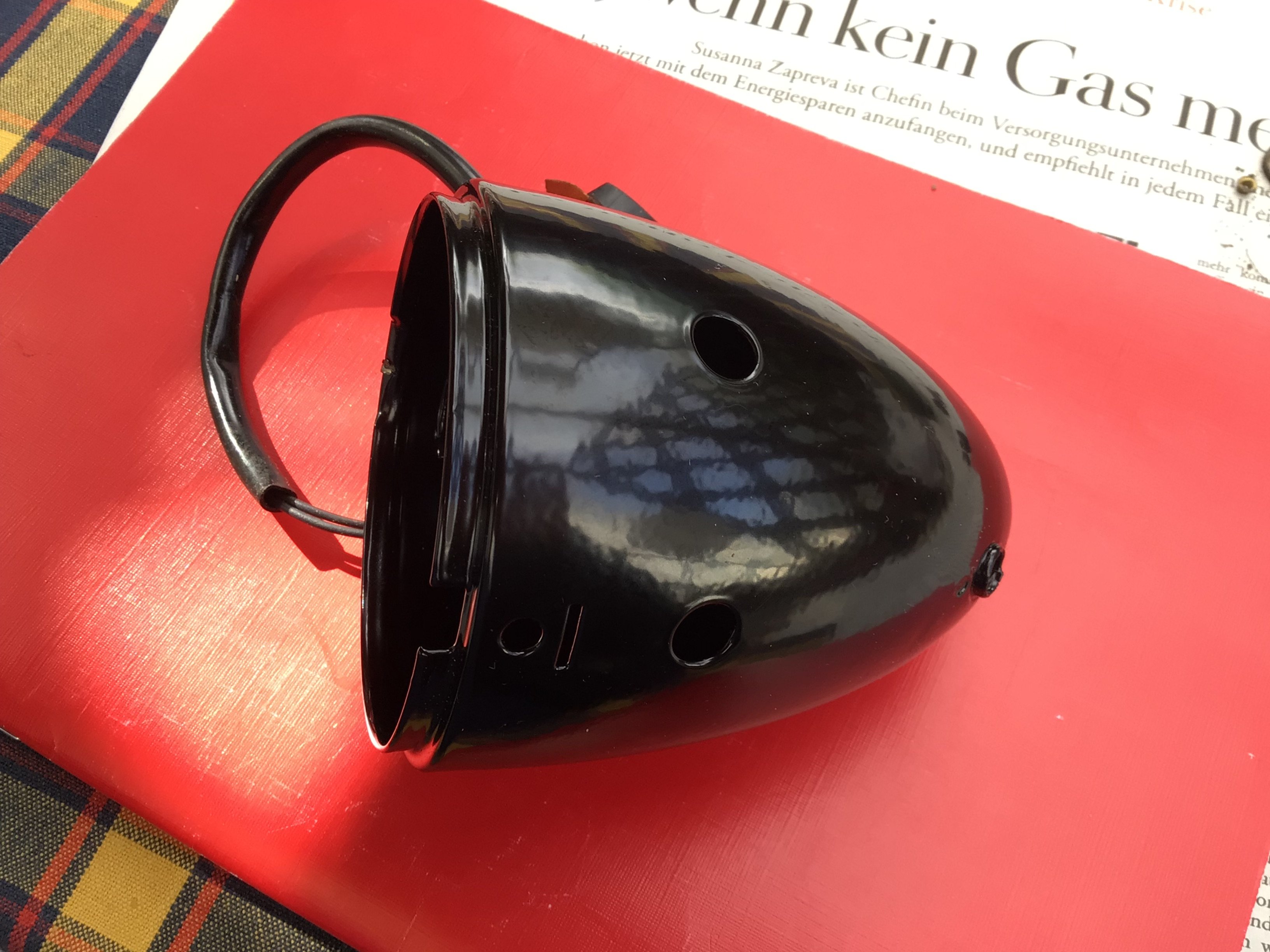

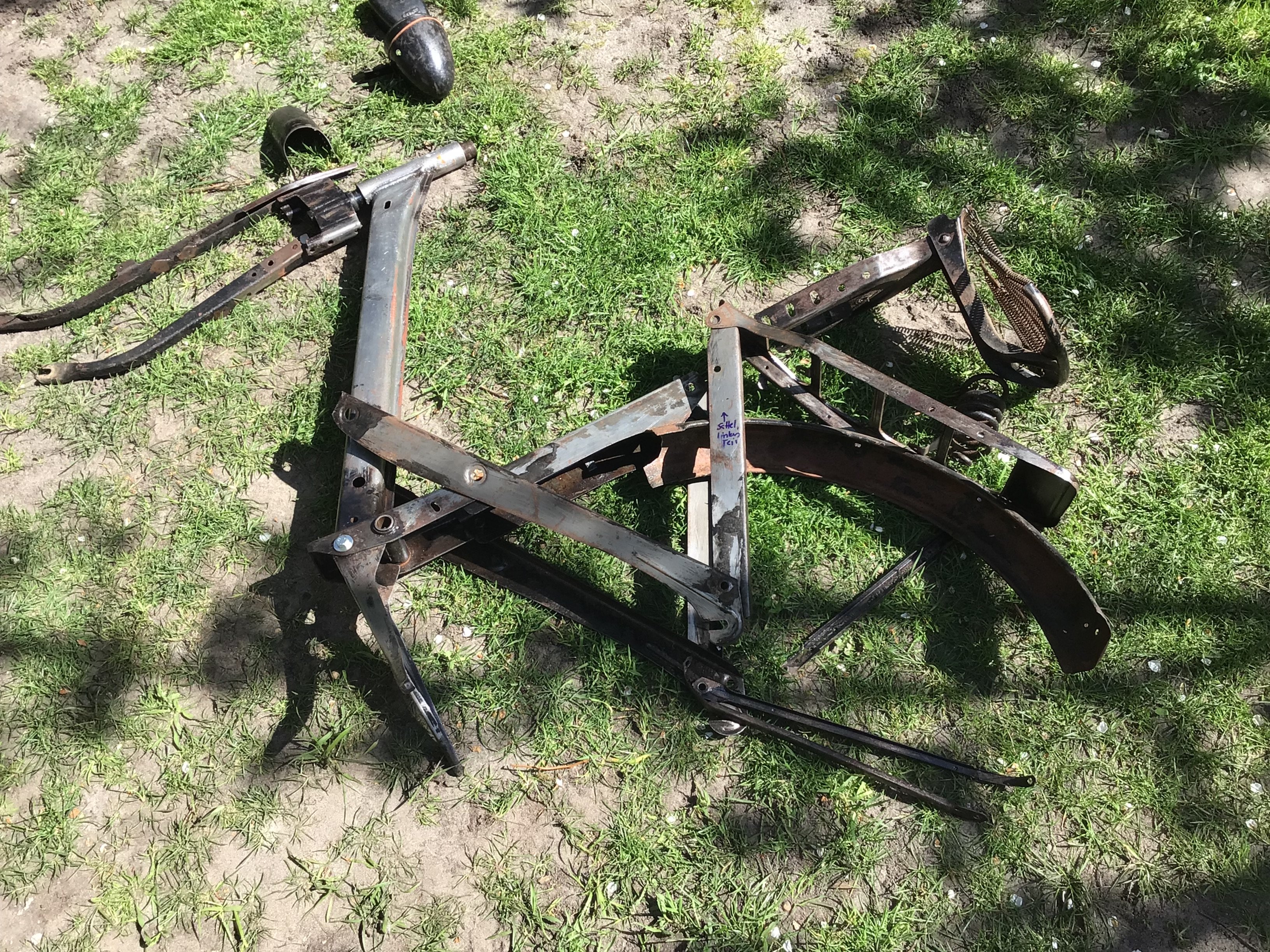

Letzte Woche sagte ich mir beim Kelleraufräumen, dass die Solexteile schon ganz gut aussehen: Feühjahr 22 Rahmen zerlegt, gepulvert und montiert; Motor mit Kontakten, Kondensator, Spritpumpe und Leitungen und Vergaserinnereien versorgt, Ränder mehr oder weniger entrostet, ein neuer Reifen, Lagen gefettet.

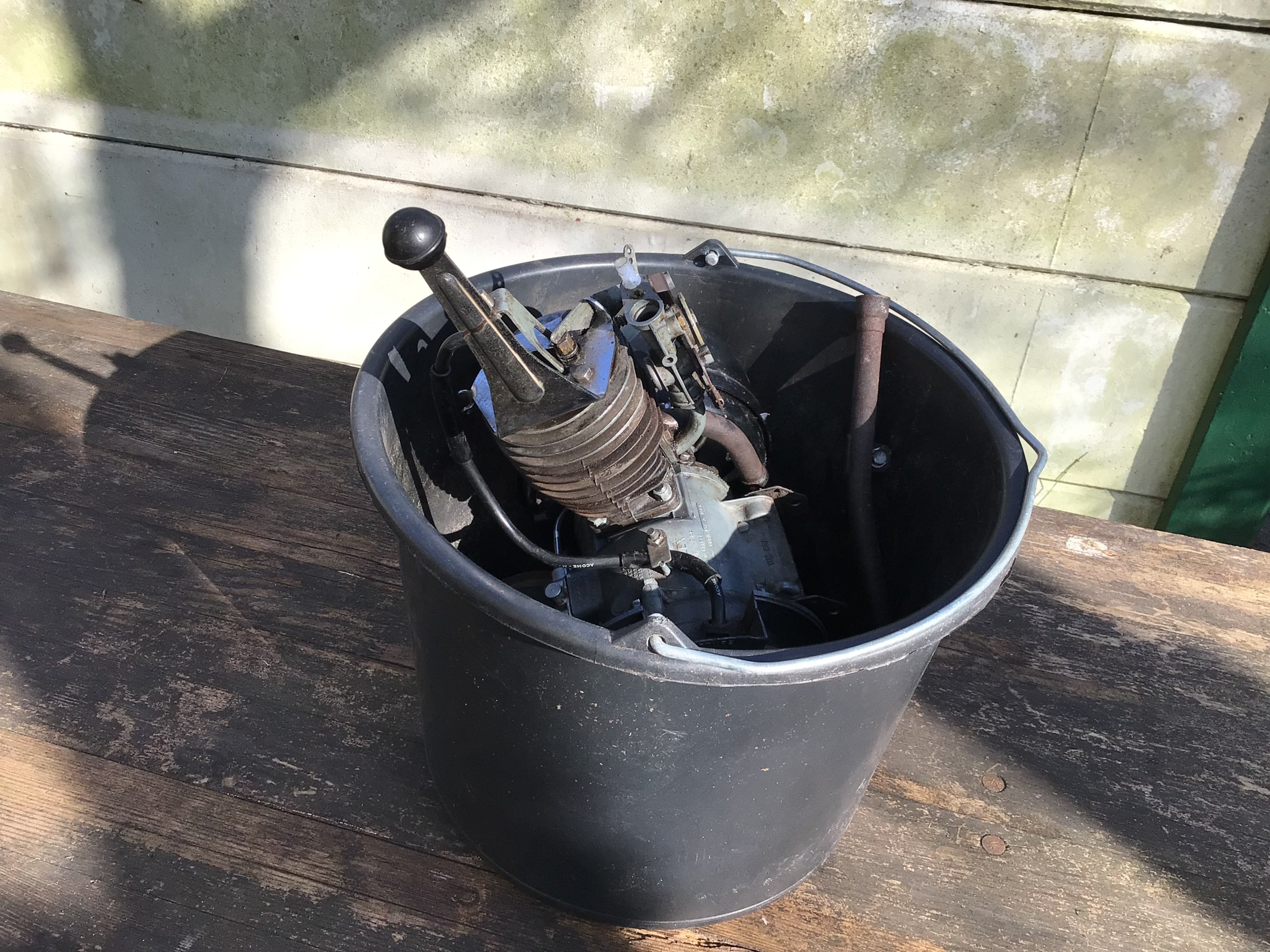

Da es fast keinen ZündFunken gab, in die Ecke gestellt. Motor im Eimer, zum Solexexperten gebbracht. Zündung zündet, Kurbelwelle jetzt spielfrei, Probelauf bestanden, Lichtanlage geht wieder. Bremsen so einigermaßen: Felgenbremse neu und mit Vergaser synchronisiert; neue Beläge hinten Katastrophe. Motor eingebaut.
Ohne Fremdarbeit ging‘s nicht. Daher meine Hochachtung vor allen, die alles selber können!

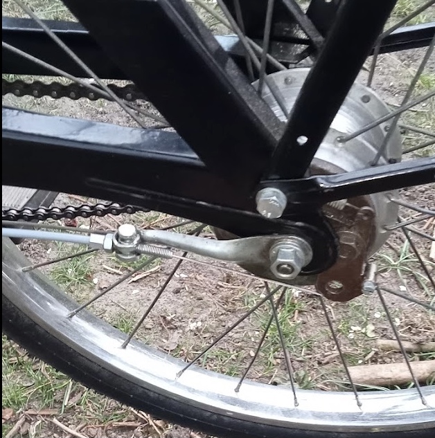

Hinten bremst es besser (wieeine schwächliche Fahrradbremse, nicht wie vorher fast gar nicht) , nachdem ich die Differenz der Durchmesser der Achse und des Lochs in der Bremsplatte ausgeglichen habe, erstmal provisorisch. Vorne zigmal nachjustiert, Na ja.

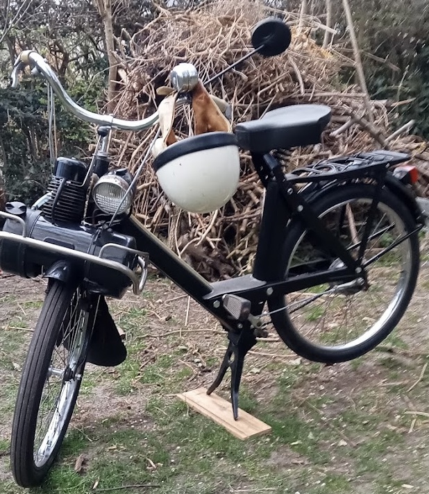

Bin gerade etwa einen Kilometer gefahren! Super angesprungen. Im Verhältnis zur Bremswirkung beängstigend schnell :) Ist eben die Vollgasversion, Gas wegnehmen geht nicht alleine, sondern nur mit Bremsen.
Fährt und leuchtet. Sturzbügel muss sein bei der Kopflastigkeit im Stand. Klingelt laut. Die Glocke hat mein Bruder mir aus Peking mitgebracht, wo er 1989 während der Tiananmen-Proteste war. Ist also was anderes als Internetkauf!
Die Vorstellung, mit der Solex auf einer Tempo 50 Straße in der Stadt zu fahren, gefällt mir gar nicht. Zum Glück gibt’s hier genug 30er Zonen!

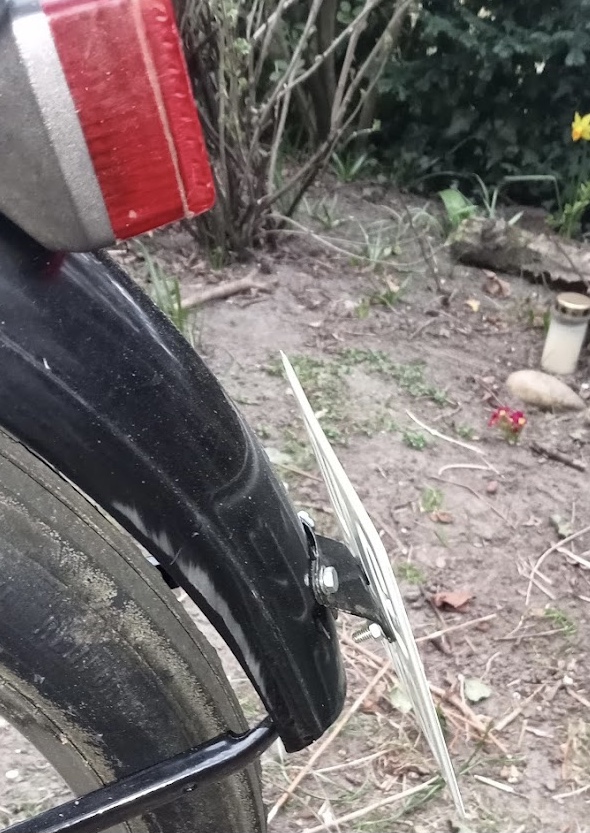

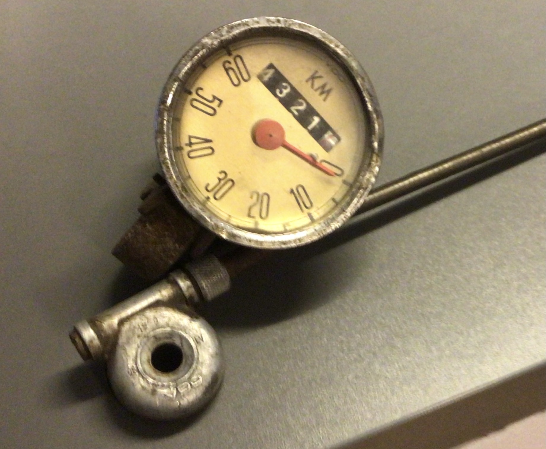

zu den Bildern: Der Tacho lag auch seit Ende der 80er bei mir, er braucht einen neuen Antrieb. Die HR-Bremse hat eine Bowdenzugbefestigung vom Fahrrad. Das Original mag schöner sein, ist aber schlecht einstellbar. Der kleine dreidimensionale Kennzeichenhalter ist einfach nett.
