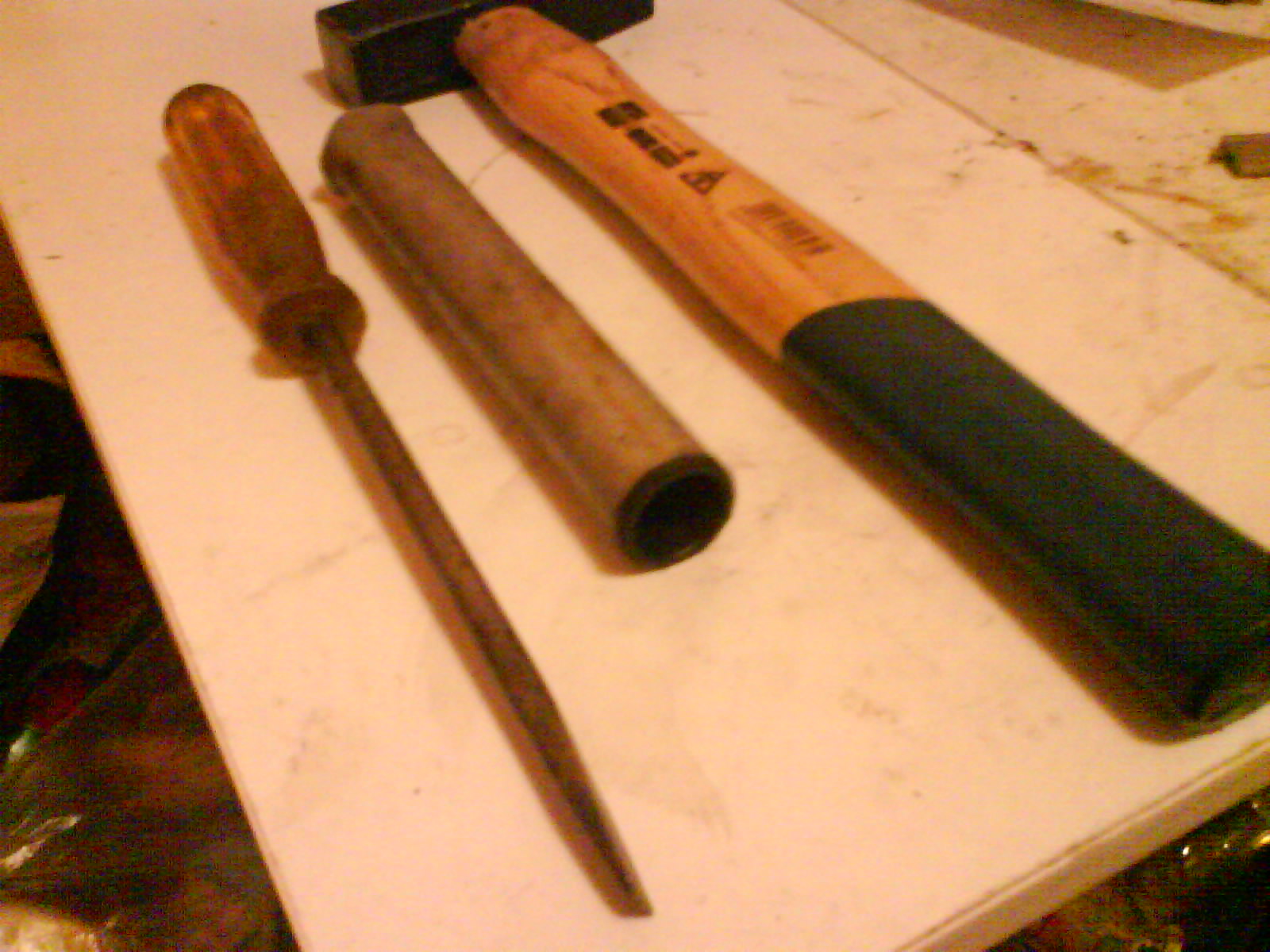

Deckel kurz auf die Herdplatte, dann kaputtes Teil ausgehebelt. Hier das Werkzeug zum Aus- und Eintreiben:

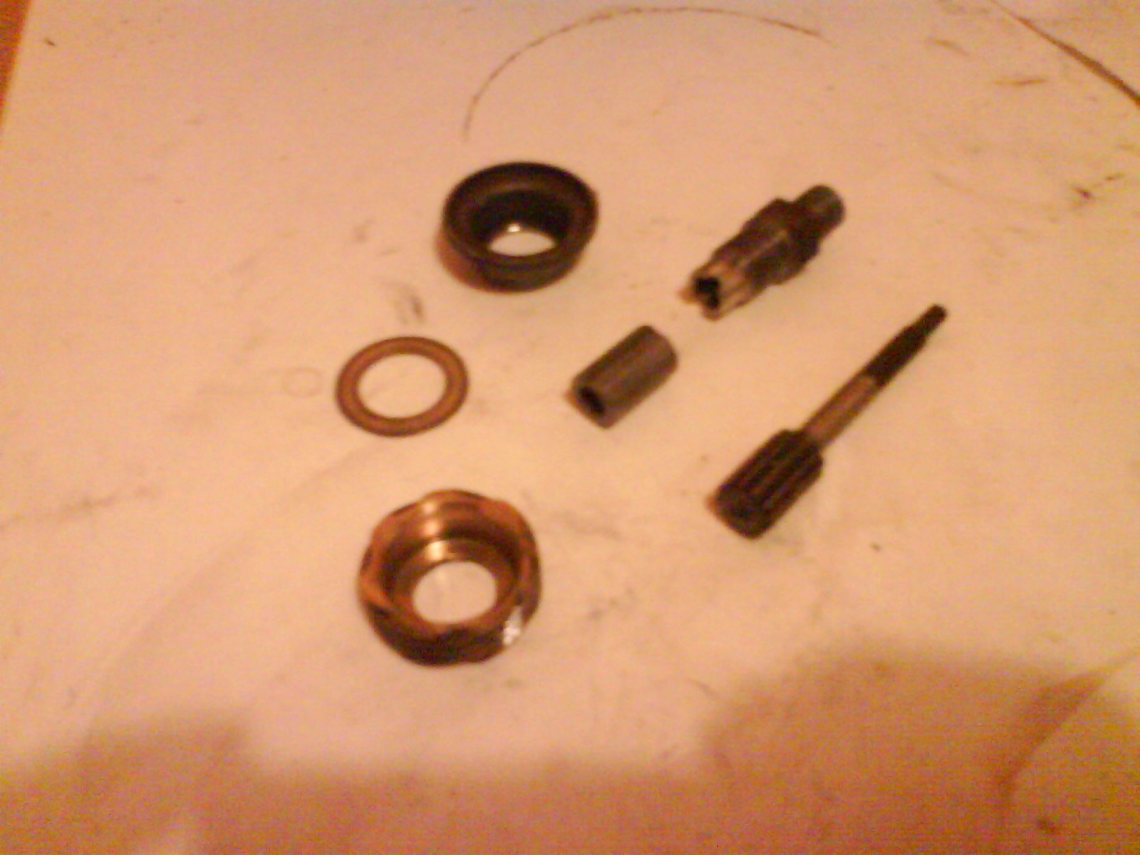

Der Deckel und die alten Teile:
Zu den Teilen gehört eigentlich noch ein kleines Plättchen, dass unter der der kleinen Zahnwelle sitzt und diese auf richtige Höhe stellt. Sollte man jedenfalls nicht verlieren.

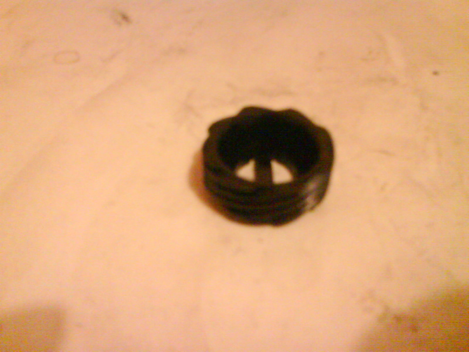

Hier das Neuteil:
Die große Passscheibe muss man beim Einbau weglassen, das Neuteil ist ohne schon etwas Stärker im Maß. Dreht aber einwandfrei.
