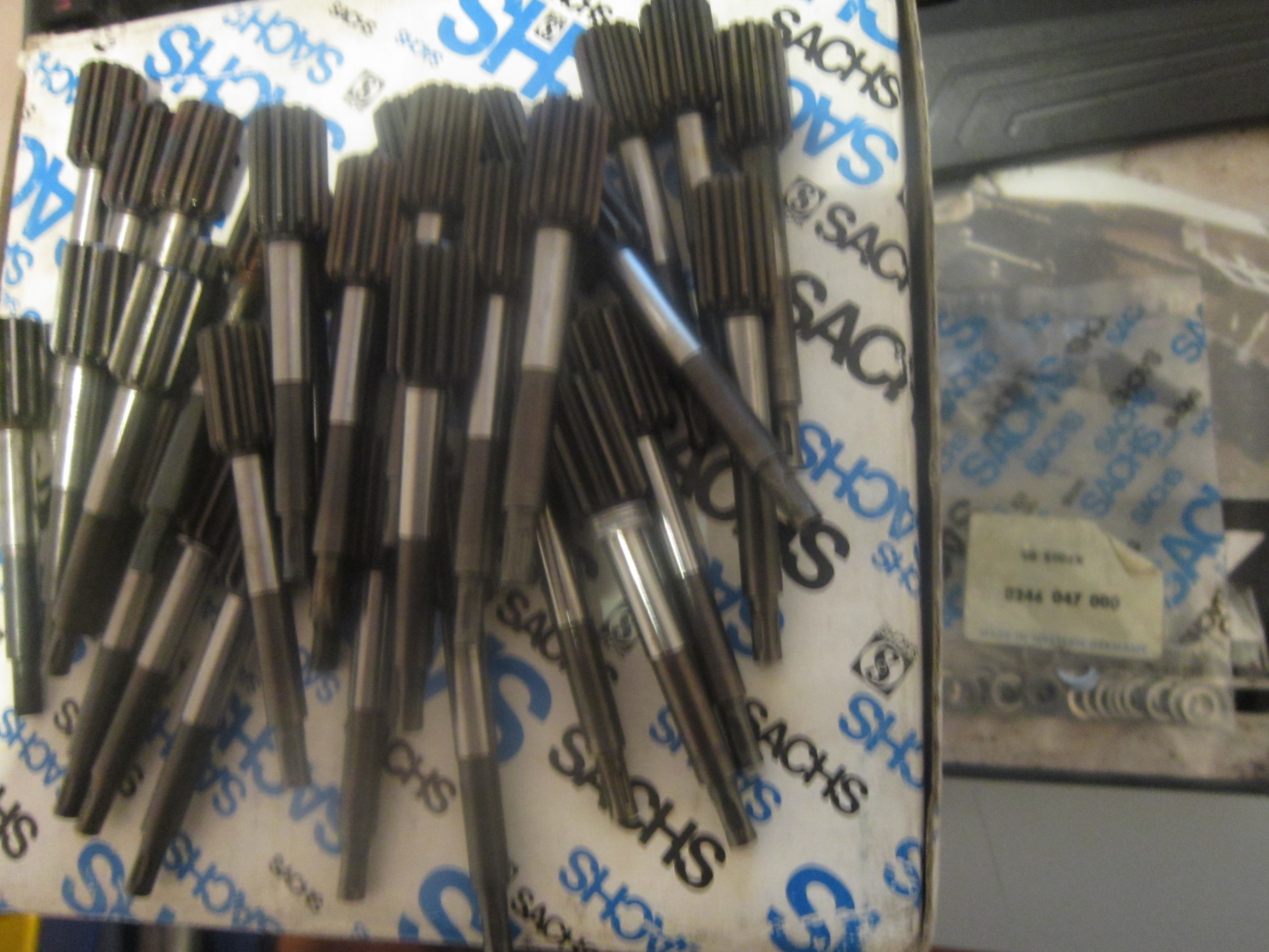

Wenn Du dich doch für ein neues Schraubenrad entscheidest,kann ich Dir ein neues 12 Zähne Schraubenritzel +kleinen Scheiben 6x9x1 + Scheibe 15,7x24,8x0,5 zum Versandpreis zuschicken.
Dann wäre Rad und Ritzel neu. Die Scheibe 15,7 x24,8x0,5 nicht bei Plastik Rad , wie schon im Bericht geschildert wurde.
Anhang anzeigen 8549<br /><br />-- 27.06.2018 01:07 --<br /><br />Mit dem Löten,das wurde wohl schon mal gemacht.
