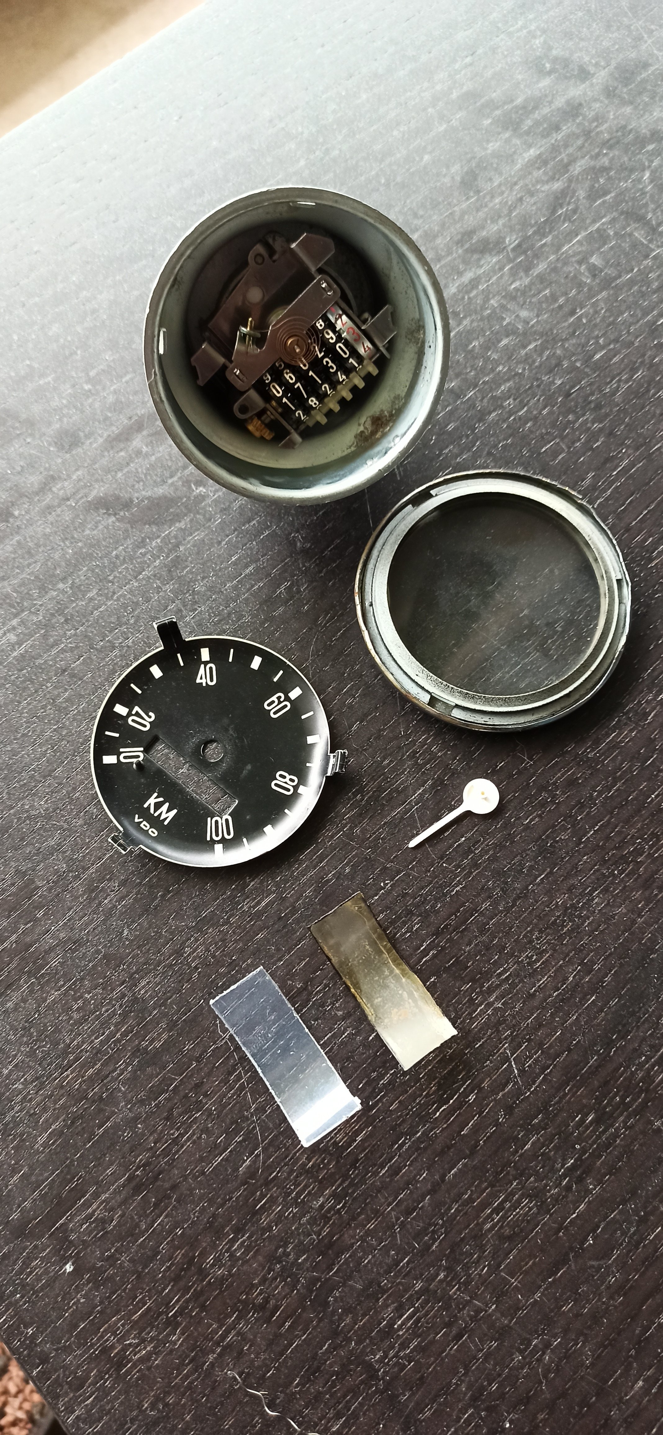

nachdem Ihr mir glaubhaft gemacht habt, dass ich die richtige Übersetzung des Tachoantriebs hab, habe ich nun den
Tacho zerlegt.;)
An der Tachonadel war ein Riss, weshalb diese locker saß und sich verstellt hatte. Ich habe den Tacho zunächst ohne Glas eingebaut und die Nadel dann so positioniert, dass der Tacho bei 50km/h genau nach GPS stimmt.
Dann die Nadel mit einem Tropfen Kleber fixiert und alles zusammen gebaut.
Gruß Tobias
