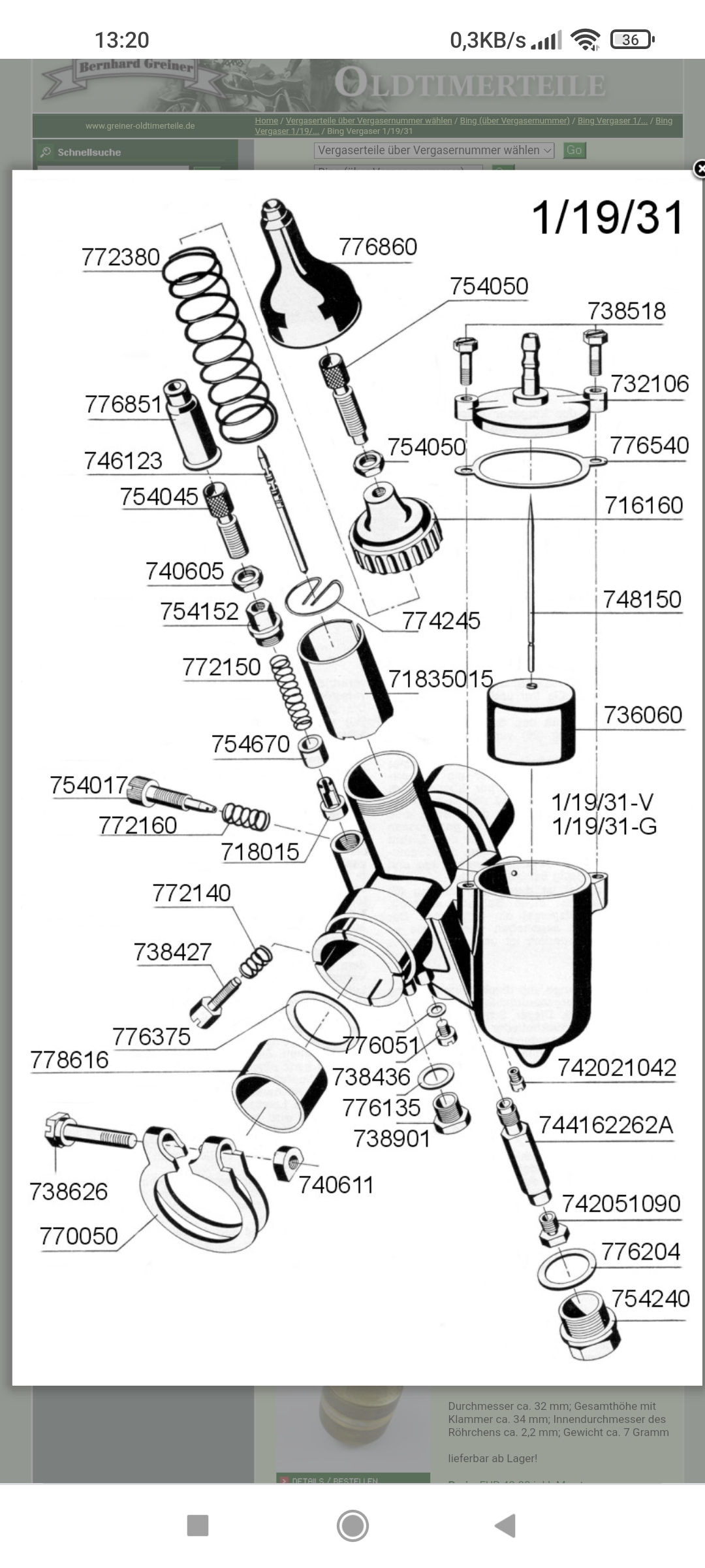

Welcher Gummi wäre das bei dem Bild im Anhang? Ist das die 718015? Gummi im Startkolben? Den habe ich tatsächlich nicht erneuert. War nicht im Reperatursatz bei. :( Habe den Startkolben nach der Reinigung wieder so eingebaut wie er vorher war. Ob da noch eine Dichtung dran war, kann ich leider gar nicht mehr sagen. Im Nachhinein ist man immer schlauer ;)

genau in das Teil 718015 gehört von unten ein Benzinfestes Gummi hinein.
Kannst Du Dir aber selbst ausstechen aus einer alten Tankdeckeldichtung
Grüße Jörg

Gummi ist noch da, sieht aber nicht mehr schön aus. Dann wahrscheinlich besser neu, oder? Alte Deckeldichtung habe ich noch.
Vergaser ist übrigens ein 19er Bing. Nicht mehr der originale von damals sondern der von der K50.
Mein erstes Problem ist jetzt schon, wie ich den Seilzug da Aushänge, damit ich an das Gummi komme.

Das Gummi ist bei Dir sozusagen nicht mehr vorhanden.
Muss etwas übersten nach unten
Feder zusammendrücken Hülse 754670 hochschieben und den Seilzug zur Seite raus.
Siehe Deine Explosionszeichnung Vergaser
Gruß Jörg
