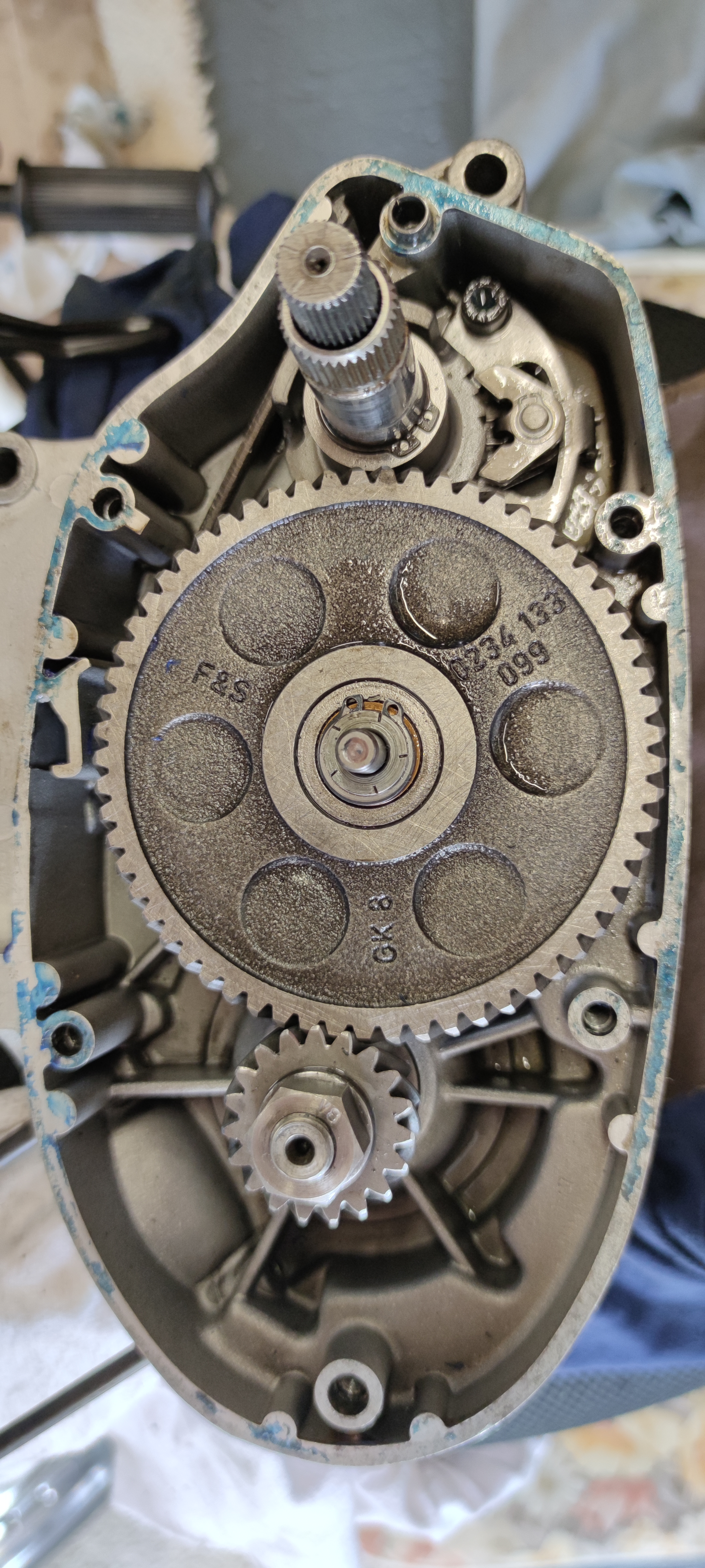

Kupplung ist jetzt wieder vollständig ausgebaut.
Per Hand oder selbst mittels Zwinge war es nicht möglich, die Bolzen bzw. Die Metallplatte, auf der die Federn sitzen, runterzudrücken. Mir kommt es sehr seltsam vor, dass sich die Federn so extrem schwer drücken lassen. Wir gesagt, manuell lässt sich das gar nix trennen mittels Bolzen. Habe deswegen jetzt auch Mal den unteren quer sitzenden Druckbolzen entnommen und alles bis zu den 9 Federn abgebaut. Diese habe ich heute neu bestellt, in der Hoffnung dass diese etwas weicher sind.
Kann es sein, dass sich die Federn über die 40 Jahr so stark verhärtet haben? Sind wohl noch die ersten. Ich kannte es bisher nur so, dass die Federn über die Zeit eher ausleihen. Hier scheint das komplett das Gegenteil gewesen zu sein. Wenn es tatsächlich an den Federn liegt. Alles andere an dem Mechanismus funktioniert.<br /><br />-- 09.08.2021 17:11 --<br /><br />Und noch eine kurze Frage, da das in keinem der Reparaturanweisungen stand.
Muss beim Einlegen des Kupplungspakets ein bestimmter Gang vor dem Ausbau eingelegt gewesen sein? Oder Leerlauf? Oder ist das für die Lamellen zu wechseln egal? Ich habe jetzt den Leerlauf drin. Bin mir aber nicht sicher.

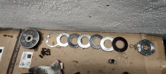

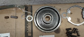

Hast Du den Druckkeil 0246 101 000auch verbaut? Viel mir grad noch ein.<br /><br />-- 09.08.2021 18:12 --<br /><br />Mach mal Fotos von allen Teilen der Kuppung.
Hast Du den Druckkeil 0246 101 000 auch verbaut? Fiel mir grad noch ein.
Mach mal Fotos von allen Teilen der KuppLung.
Anbei die Fotos von allen Teilen in Reihenfolge wie sie auseinandergebaut wurden.
-- 10.08.2021 07:38 --
Hier noch ein paar mehr Fotos. Die Lamellen sind neu und eingeölt. Der Rest wurde nicht erneuert, da war aber auch nicht allzu viel Rost dran. Verbogen ist keine der Scheiben<br /><br />-- 10.08.2021 07:53 --<br /><br />https://youtu.be/3MdAzMtCL34

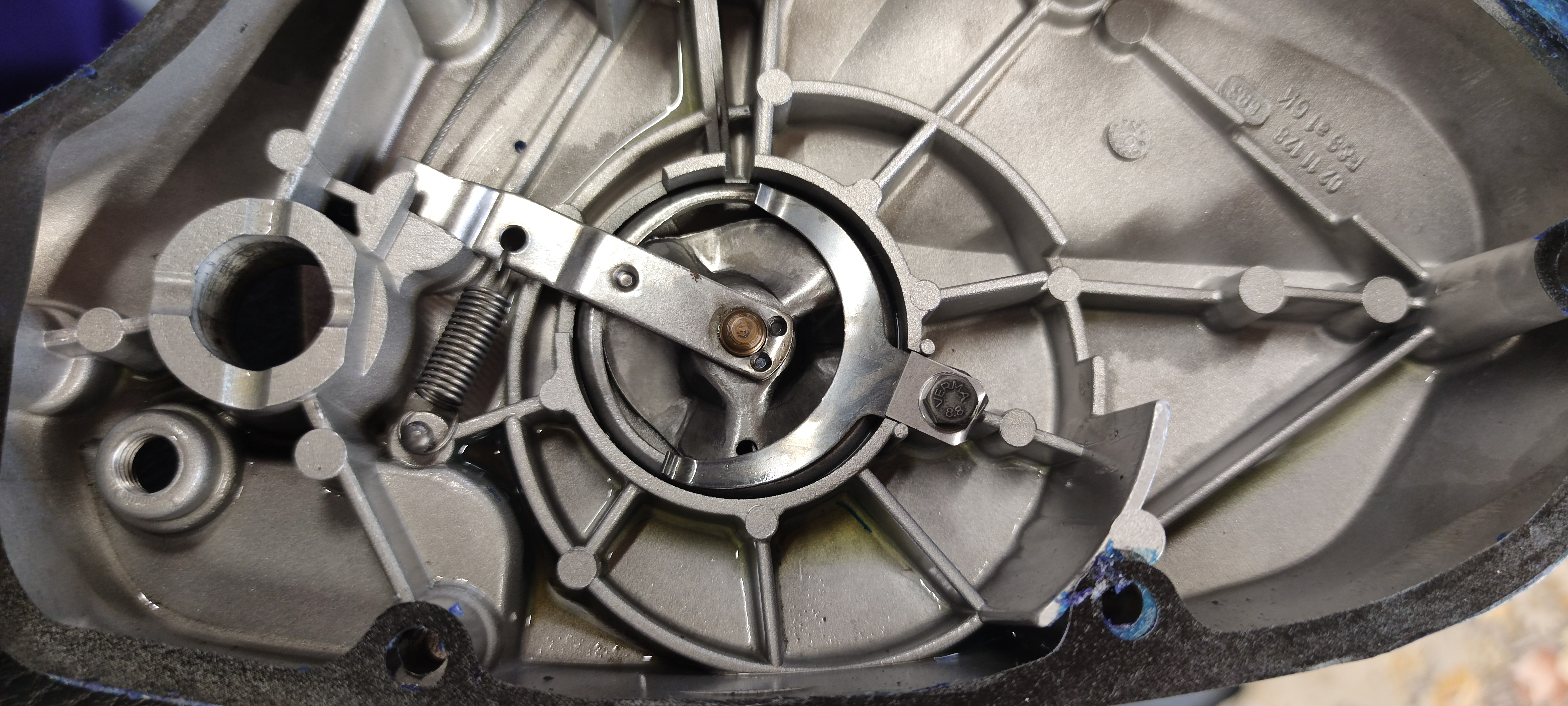

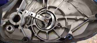

Anbei oben im Link ein Video vom Mechanismus zwischen Kupplungsseil und Deckel.
Kann es vielleicht hierran liegen? Die Druckschraube in der Mitte geht beim Betätigen des Zuges nach oben. Aber nur minimal. Ist das ausreichend? Oder muss vielleicht hier die Feder im Deckel neu?

So von hier aus gesehen ist die Kupplung vollständig. Teile beurteilen kann ich nur ungenau. Sieht aber recht brauchbar aus.
Alles montieren und ohne Kupplungsdeckel die Druckstifte versuchen nieder zu drücken,so das die Lamellen locker und nicht mehr kraftschlüssig sind. Die abgewinkelten Führungen der Stahllamellen zeigen Richtung Motor beim Einbau in den Kupplungskorb.
Kupplungsausrückung : Der Kurvennapf liegt auf Steigungen im Kupplungsseitendeckel.diese dürfen nicht abgenutzt sein. Kurvennapft/Deckelsteigungen beim Einbau fetten.
Deckel aufbauen,nur mit alter Dichtung und die Kupplung einstellen . Siehe Reparaturanleitung. Stellschraube einschrauben bis er am Druckstift anliegt und dann 1/3 Umdrehung zurück drehen. Am Kupplungsgriff /Lenker 1 mm Spiel . Am Kupplungshebel im Motor 2-3 mm . Genau wird es in der Rep beschrieben.
Du siehst dann wo der Fehler liegt. Entweder lässt sich die Kupplung vor aufgebauten Deckel trennen dann passt es da schon mal. Wenn sie sich nach Aufbau des Deckels nicht mehr trennt liegt es an der Ausrückung/ Einstellung.

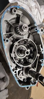

Habe alles neu zusammengebaut. Alle Abmessungen passen
Kupplung hat auch etwas Spiel. Drück man jetzt einen längeren Bolzen mit dem Spezial Werkzeug runter, so trennt die Kupplung zwar optisch, aber der Leerlauf geht wenn man das Rad auf der anderen Seite des Motors betätigt, trotzdem nicht. Kann es sein, dass es ein Problem im Zwischenmotorraum geben kann? Also irgendwo zwischen Kupplungskorb und Kraftübertragung auf das Kettenrad auf der rechten Seite des Motors? Hab ein Video oben von meinem Test gemacht, hier sieht man gut, dass das Rad sich trotz runtergedrücktem Bolzen und Metallscheibe unten nicht dreht wenn man es mit der Hand Betätigen will.
Habe zur Probe auch Mal den Schalthebel aufgesetzt. Schalten in den Leerlauf lässt sich weiterhin ohne Probleme.
Du musst schauen ob die Kupplungslamellen nicht unter Druck stehen. Im Video sehe ich ,das die Stahllamellen sich etwas bewegen. Ich habe oben für die Kupplung alles beschrieben.
Du hast unter Umständen kein Problem mit der Kupplung,sondern eins mit der Schaltung.
Alle Gänge lassen sich ohne Probleme schalten und werden auch entsprechend fester. Leerlauf schalten klappt wie gesagt auch. Ich möchte nicht unbedingt an die Schaltung ran, da hier ja alles zu funktionieren scheint :(

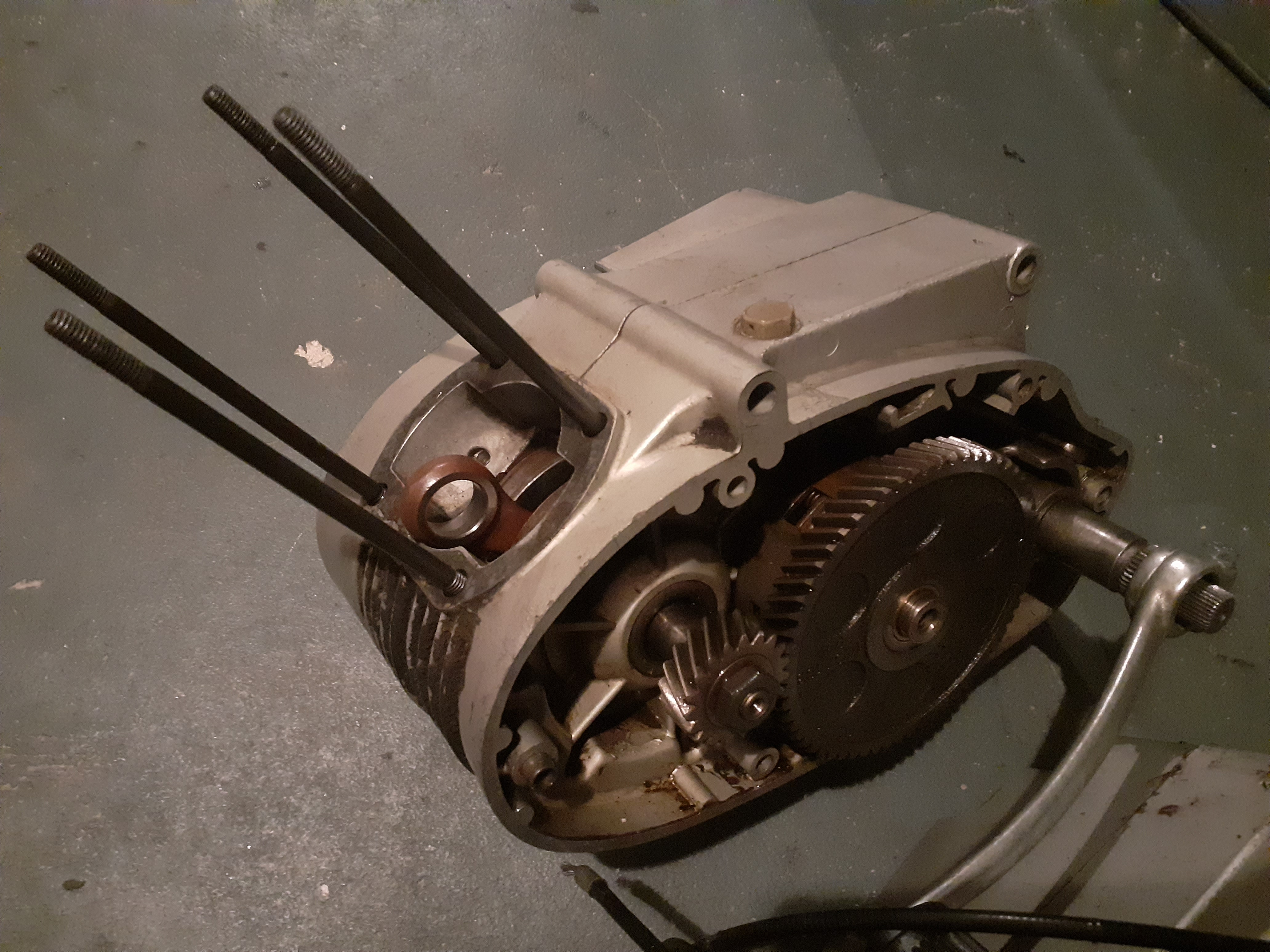

Kurzes Update. Nach vielem Hin und Her und Prüfen habe ich die Übeltäter festgestellt. Die obere Ausgleichsscheibe musste komplett weg,anders trennt die Kupplung leider nicht. Die neuen Lamellen waren 3,45 mm, meine alten waren 2,9mm. Laut Sachs Rep Anleitung sollten 3,4 rein. Also alles sehr seltsam, aber funktioniert. außerdem mußte ich die Papierdichtung vorne auch noch gegen eine dünnere austauschen. Jetzt trennt die Kupplung wie sie soll, geht aber leider sehr schwer zu ziehen. Kann aber auch sein, dass das so gehört ;) ich bin halt ne Frau 8)
