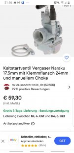

Was für nen Vergaser hast du denn bestellt?
Den aber auch nur weil der den grögsten Anschluss hatt wo ich gefunden habe

Also, zum einen hast du 10€ zuviel bezahlt und zum anderen ist der VM20 deutlich besser und noch günstiger.
Klar der hat aber nur 20mm so wie ich das sehe

Der VM-Vergaser hat 20mm Innendurchmesser, der Naraku 17,5mm.
Der Anschlussdurchmesser ist 30mm
Der VM ist hier schon mehrfach erprobt und als gut empfunden.
