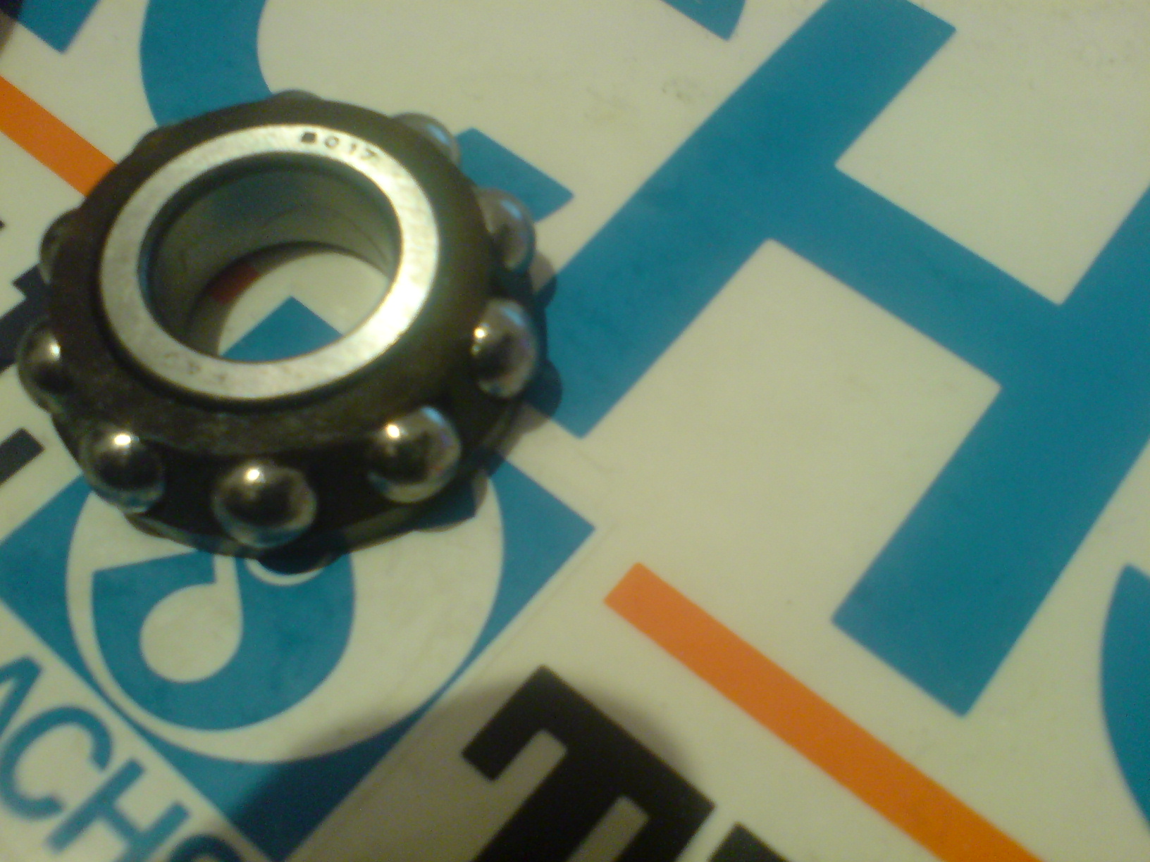

Soll jetzt aber nicht heißen das man die TVP nicht verwenden kann, nur ebend eine kürzere Lebensdauer wahrscheinlicher ist.<br /><br />-- 14.03.2017 20:11 --<br /><br />Nur mal zur Ansicht,ein FAG BO17 mit abgeschrägten Käfig und somit nur von einer Seite passend.
Wird natürlich nicht mehr verbaut nur als Deko und Anschauungsobjekt.
