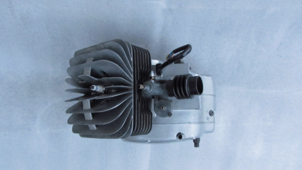

Da liegt schon seit längerer Zeit ein Gehäuse rum, bei dem die Wand von der Kickstarterwelle limaseitig halb durchstoßen wurde. Außerdem mit Ausbruch oberhalb des Ritzels.
Dann noch ein Mahle Zylinder D mit sehr guter Laufbahn, leider mit einer ausgebrochenen Kühlrippe nach vorne.
Außerdem eine orig. Sachs Kurbelwelle mit Alupleuel, Var. 2 - also mit abtriebsseitig M 10er Gewinde.
Aus all diesen Sachen habe ich einen Motor neu aufgebaut - sozusagen B-Ware. Wobei B für Optik steht. Technisch wollte ich ihn sehr gut machen.
Neu gelagert, neuer Kolben Barikit, gute Abtriebswelle usw.
Bilder folgen demnächst.
Zylinder, wie gesagt, Mahle - Tol. D. Dazu neuer Kolben Barikit. Die Laufbahn ist im Top-Zustand, nur eben kleines Stück von Kühlrippe abgebrochen, sieht man dann weiter unten auf den anderen Bildern.
Die Kurbelwelle ist eigentlich nicht passend für den Block mit 5 Lamellenkupplung - eigentlich nur für Blöcke mit 3 Lamellenkupplung. Man kann aber eine breitere Distanzscheibe auflegen, dann fluchtet das Primärantriebszahnrad mit dem Kupplungsrad - geht somit ohne Probleme.
Die Schmiernuten an der Unterseite des Pleuels sind etwas vermackt - wahrscheinlich irgendwann mal ein Kolbenring im Kurbelgehäuse dagegen geschrammt. Optisch nicht so schön. Jedoch ist die Welle ansonsten noch richtig gut. Nur die obere Buchse musste ich tauschen.
Den Durchbruch an der Kickstarterwelle hab ich auf die Schnelle mit Kaltmetall so "repariert":
Optisch keine Augenweide, jedoch funktionell. Mehr brauchts nicht. Optik war mir - wie gesagt - nicht so wichtig.
Motoplat mit defekter Rücklichtspule, 14er Ritzel orig. Sachs, jedoch gebraucht - hat aber wirklich ganz wenig Verschleiß. Dazu noch ein guter Bing 1/19/31 mit 90er HD.

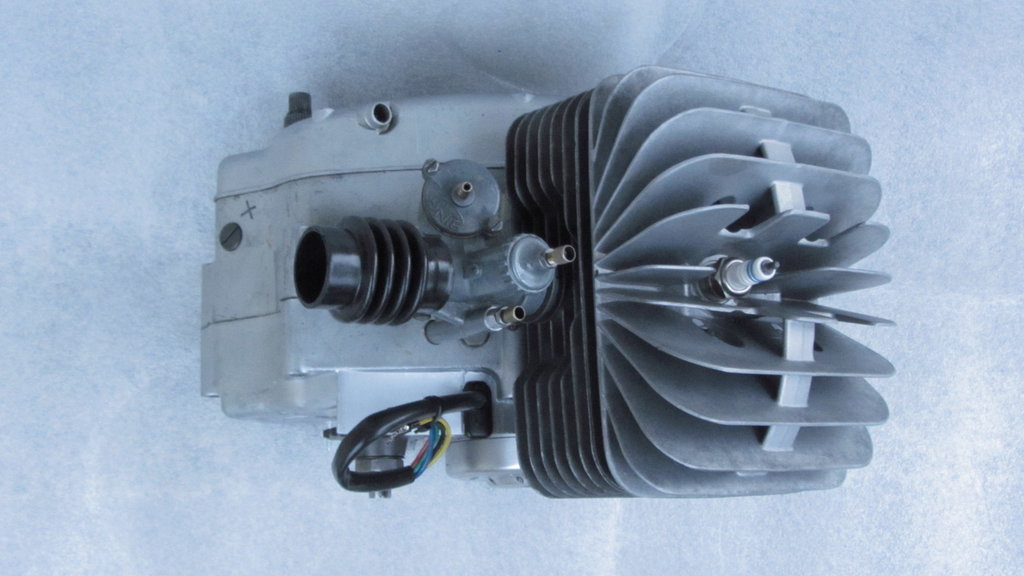

Fertig sieht der Motor jetzt so aus:

Wie sah der Durchbruch der Starterachse vor der Reparatur aus?
War die ganze Buchse und der Sitz durchgekloppt worden?
Also ich hab das noch nicht geschafft, und bei einigen Motoren hab ich ordentlich auf die Sta-A gedroschen...

Es war nur ein Stück der Wand ausgebrochen, die Hälfte von einem Kreis sozusagen. Nicht weiter schlimm. Musste nur dicht gemacht werden.
Wäre hier mehr defekt gewesen, geschweige denn die Buchse bzw. der Sitz..... Tja,.... Dann hätte ich das Gehäuse genommen, nochmal richtig sauber gemacht und dann weggeschmissen oder irgendwo vergraben.
