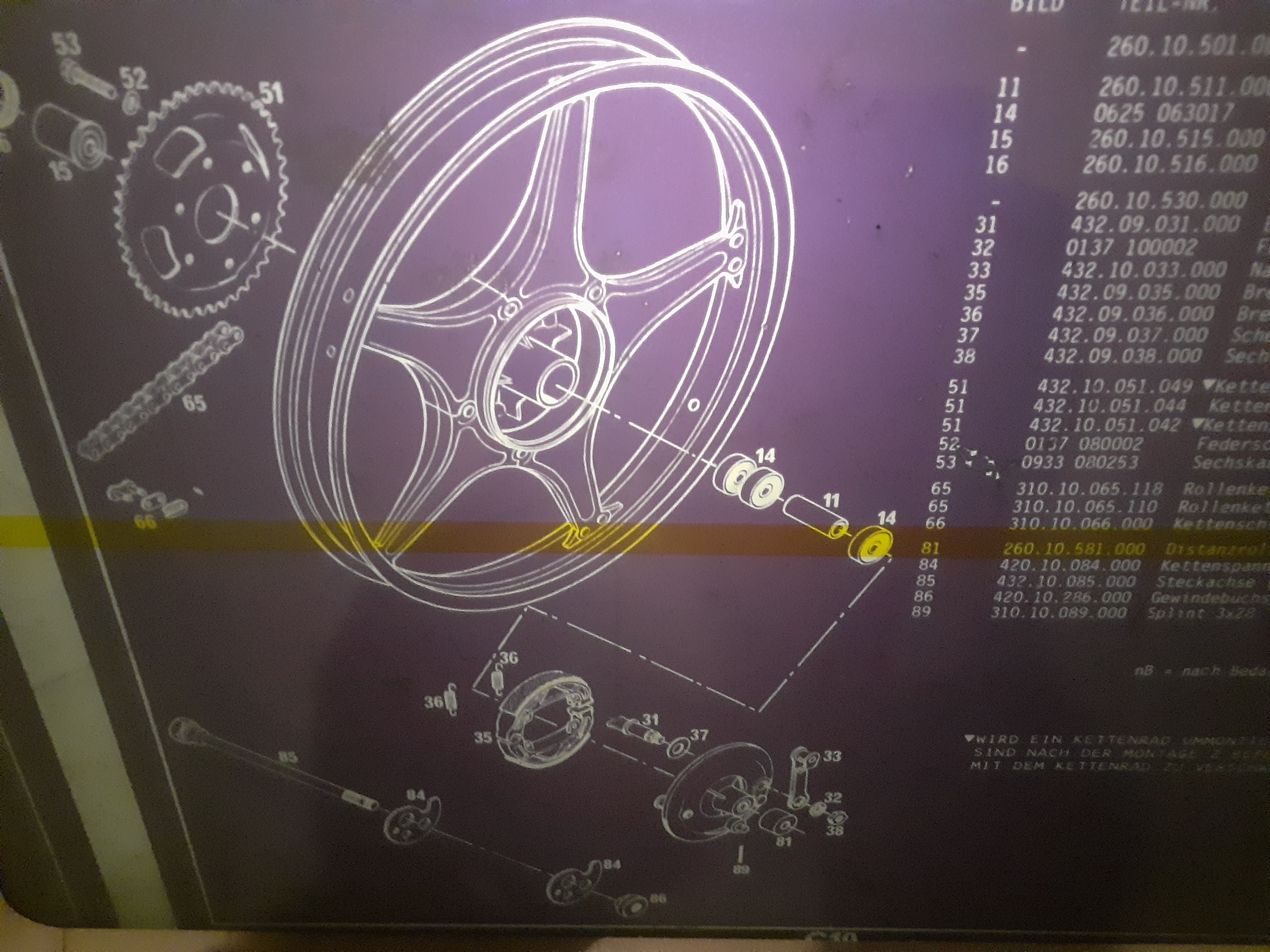

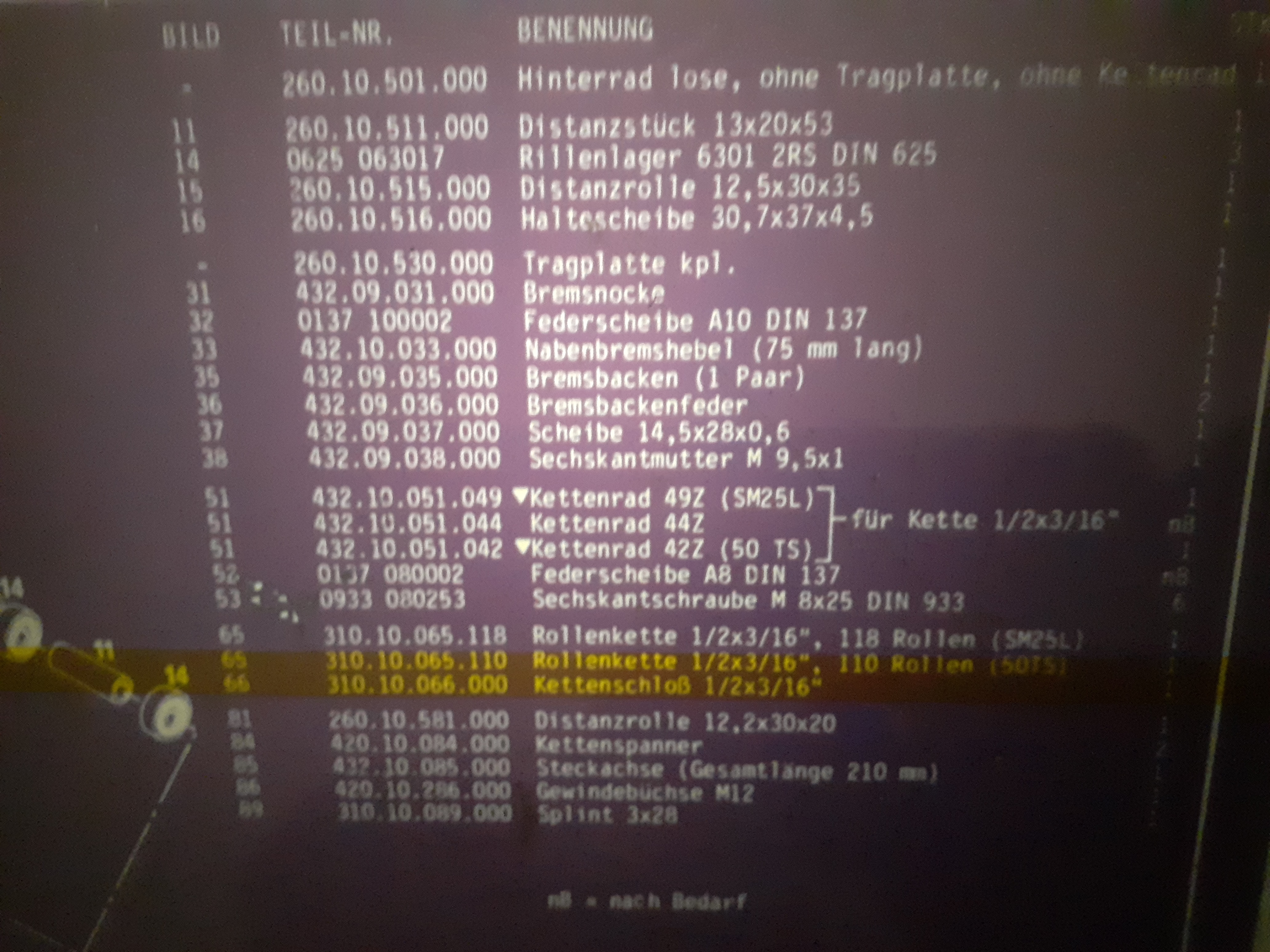

Rad hinten.<br /><br />-- 15.02.2021 14:27 --<br /><br />KTM 50TS müsste das gleiche Hinterrad wie deine haben.
Findest du denn, dass sich das Hinterrad zu schwer dreht? Weil wenn sich das gut genug dreht, dann muss ich daran ja nicht rumschrauben. Wobei schaden kann es ja nicht.
