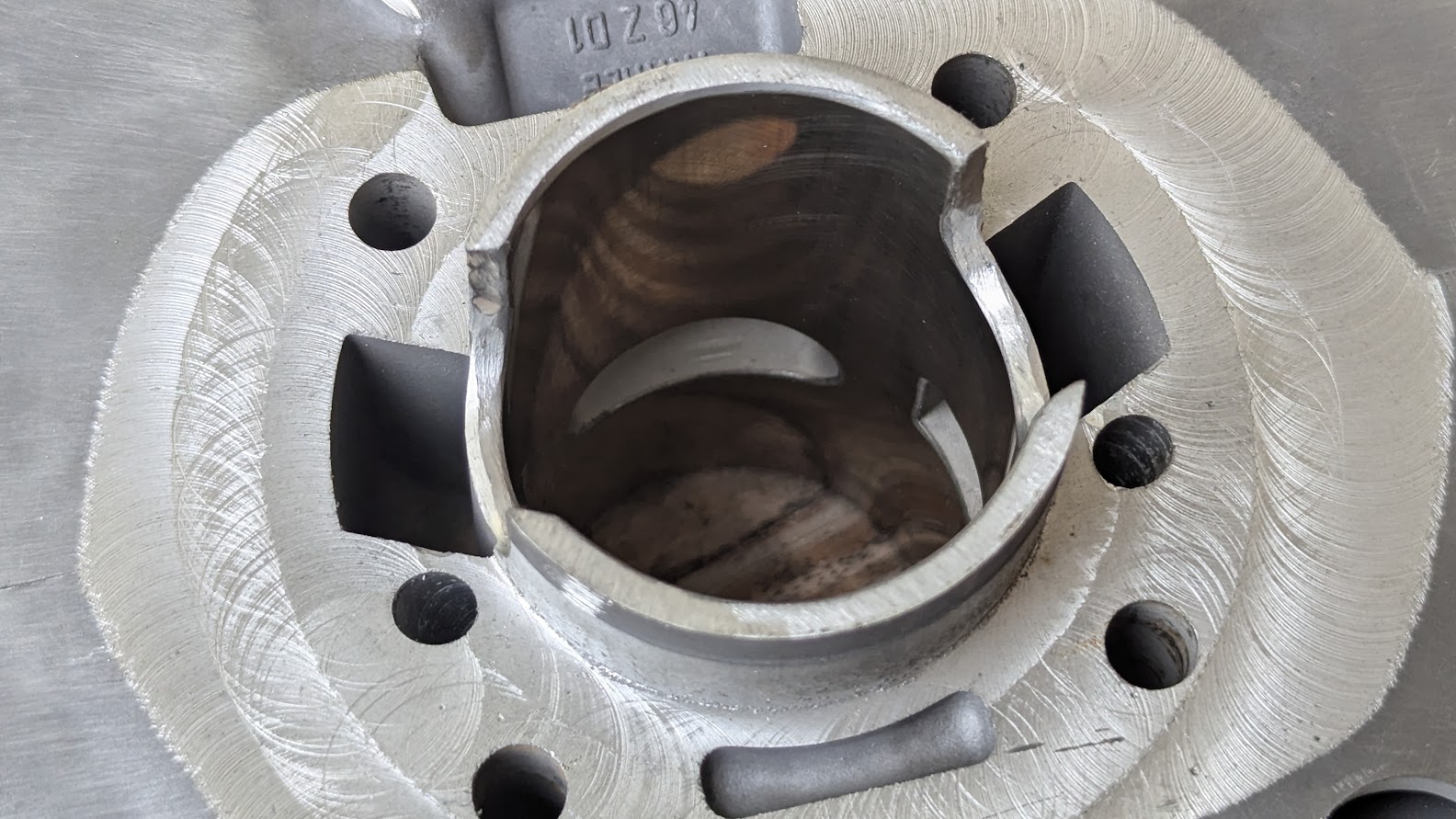

Plötzlich fiel mir ein, dass ich da ja noch einen neuen Sachs Zylinder 80 SA habe. Dieser Zylinder wird normalerweise mit Kurbelwellen 48 mm Hub verbaut. Der AKF hat 44 mm Hub. Der 80er Zylinder wurde entsprechend für 44 mm Hub bearbeitet, schaut euch die Bilder an:
Da dieser Zylinder in dieser "neuen" Form nicht auf normale 50 S Getriebe passt (Öffnung zum Kurbelgehäuse etwas zu klein) habe ich ihn kurzentschlossen auf den AKF adaptiert. Die Steuerzeiten bleiben erstmal noch mein Geheimnis. Die Kolbenhemden wurden beidseitig "entfernt", es wurde der orig. Mahle Kolben mit 46 mm verwendet.
