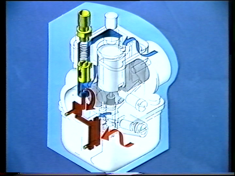

Schaue 3.Bild 135png Startervergaser ,wo die Luft und Benzin her kommt und sich vermischt.
Das Gemisch tritt vor dem Schieber Ansaugstutzenseitig durch eine kleine Bohrung aus und wird in den Zylinder gesogen. Ist irgendein Kanal da zu b.z.w nicht ganz frei, bildet es nicht das zündfähige fettere Kaltstartgemisch.<br /><br />-- 12.02.2021 16:53 --<br /><br />Die farbigen Bilder sind nach richtiger Reihenfolge angeordnet.
Vom Zulaufsystem,- Starten/Kaltstartsystem, - Leerlaufsystem bis zum Hauptregulierungssystem.
