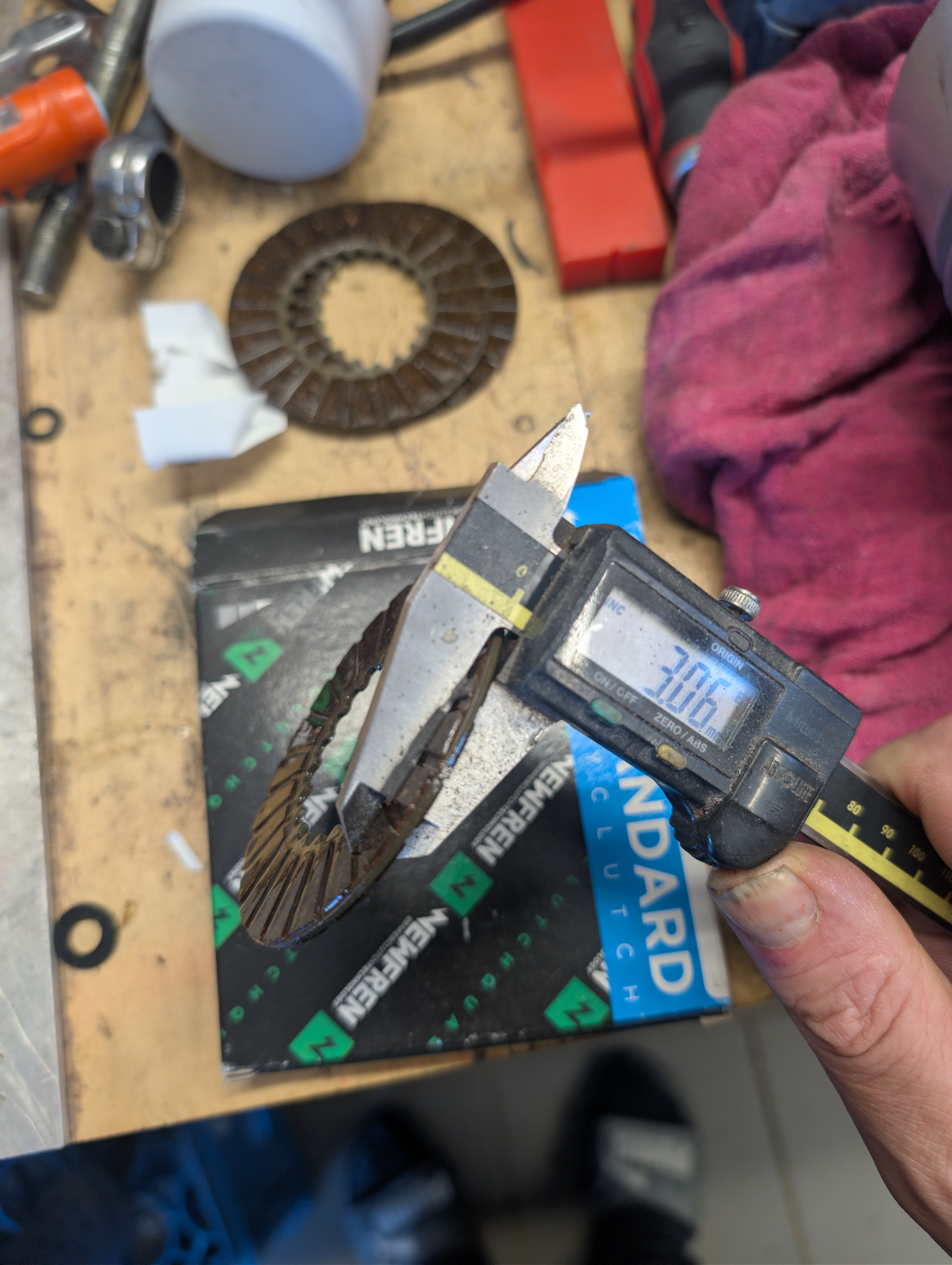

Hab mir über den Winter zu Lernzwecken nochmal einen 501/4 CKF neu aufgebaut. Nach deinem Post hab ich mir die bestellten Beläge nochmal angeschaut und festgestellt das ich die gleichen bestellt hab mit 3,1 mm.
Die hatte ich jetzt 3 Wochen im Öl. Da quillt gar nichts.
Gruß Christian

Händler sind erfahrungsgemäß bei technischen Angelegenheiten nicht die schlauesten Leute? Möglicherweise hat der Anbieter mal alte Vorkriegs Literatur gelesen und sich in diesem Zusammenhang gemerkt, dass alte Kork Kupplungslamellen in Öl aufquellen können? 🤣
