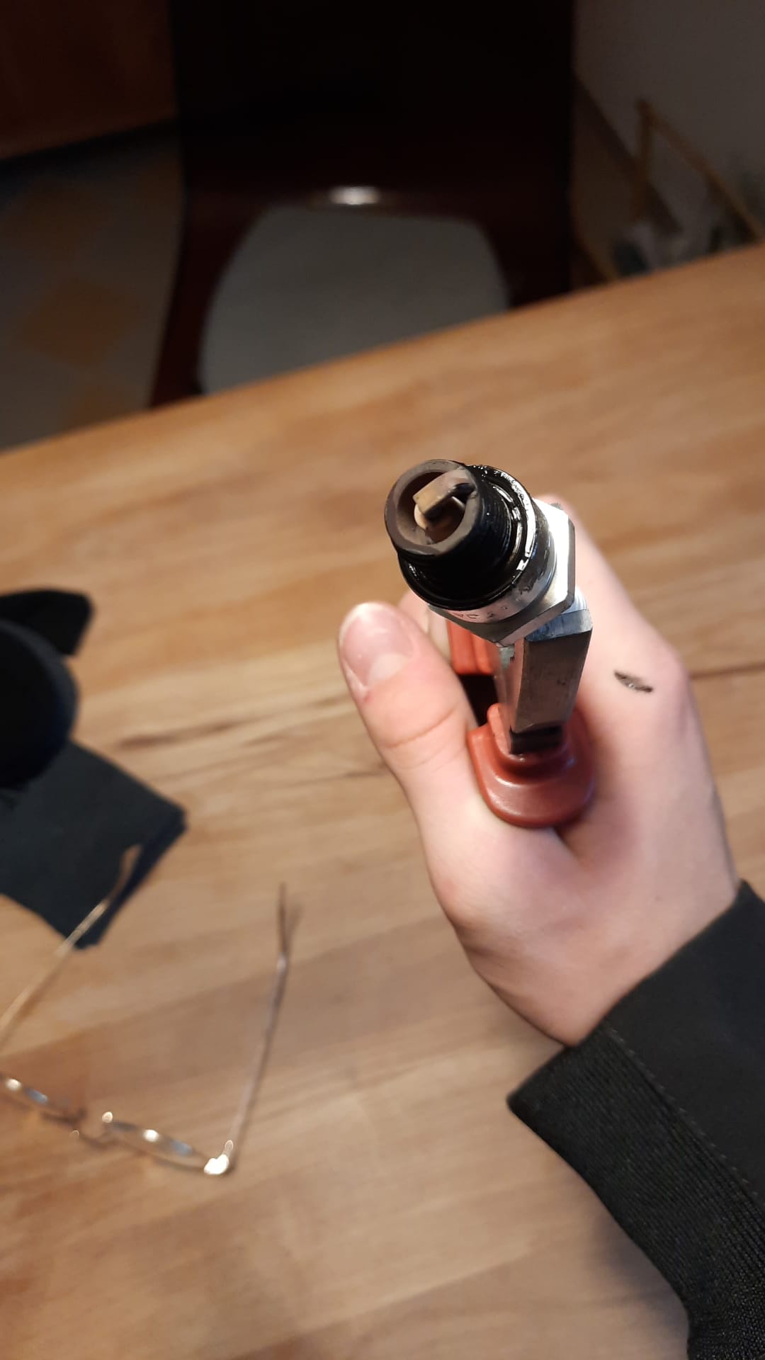

Abstimmung ist ok, ehr zu mager

Wie hast du das Zündkerzenbild genommen?

1. ZKB ca 5km warmer Motor, 3/4 und Vollgaß

Kerzenbild ausschliesslich nach Vollast über einen längeren Zeitraum (>2km).
Dann direkt Motor aus und ausrollen lassen.

Ok Kerzenbild mache ich nochmal, der vergaser ist der Vergaser oben im Link, Nachbauvergaser—> Nachbaudüse. Sie hat eine nicht einstellbare CDI, die grundplatte ist nicht verdrehbar.Bild. Die Infos habe ich hier aus dem Forum.
