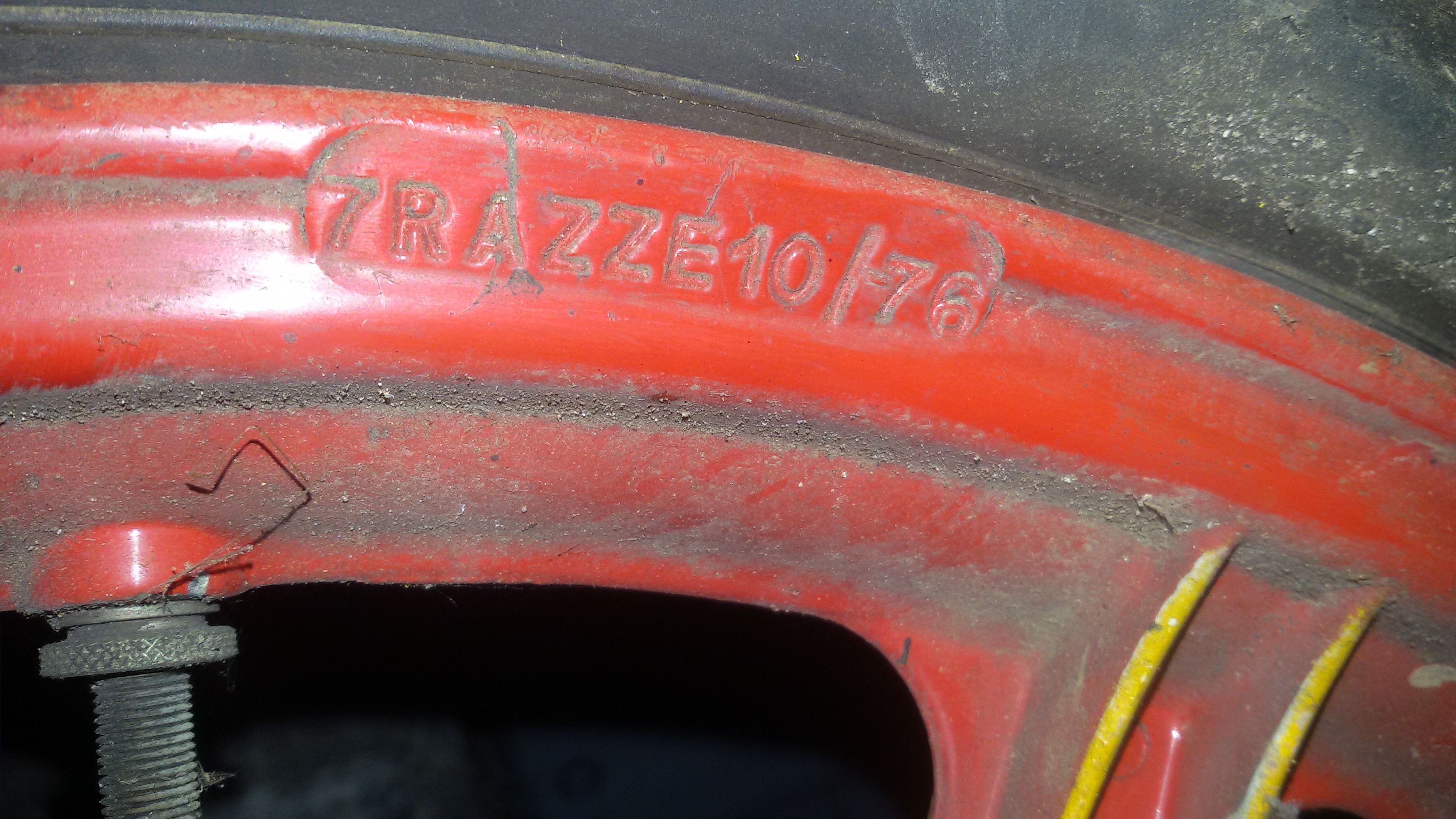

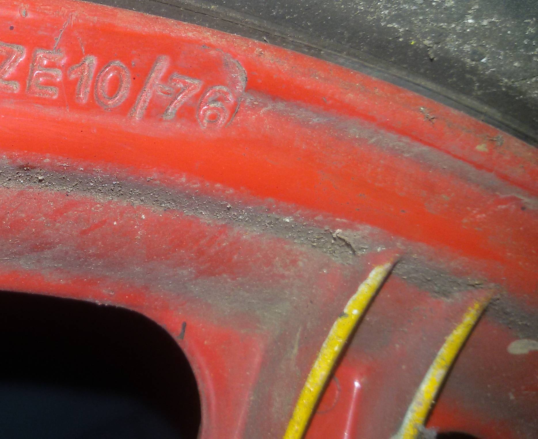

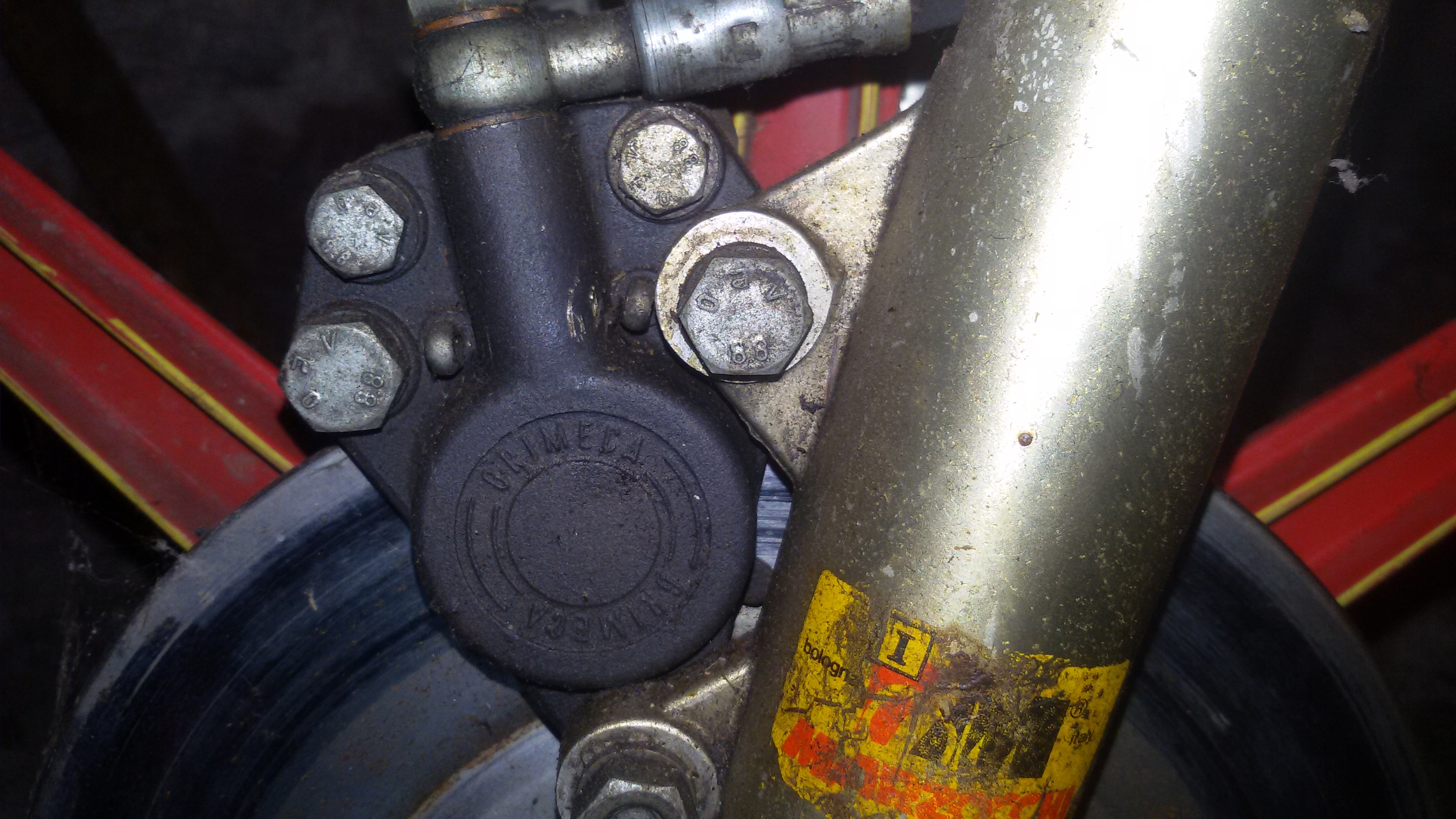

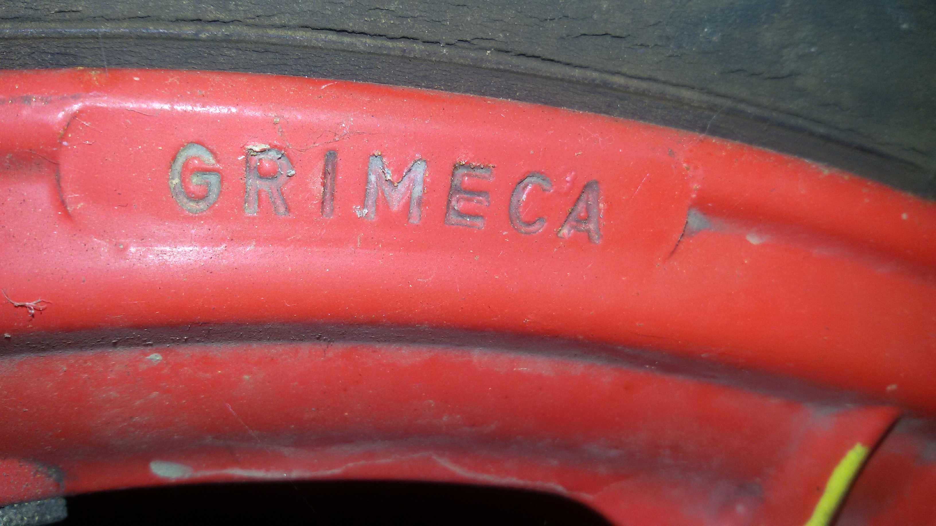

finde ich auch.Bau das Moped zur Ultra I auf! Wieso Fake? Solange die Rahmennummer stimmt, sogar original Typenschild,hat das Moped das Werk als Ultra 1 LC verlassen.Dann sind die anderen Teile "Fake". Deine Felgen sind Original Ultra 1 von 1976! Es ist die zweite Serie.Nicht ganz rund in der Mitte, sondern mit Außenrundung zur Mitte hin.Die dritte Serie der Ultra II hatte eine Innenrundung mit Naht in der Mitte. Selbst die Grimeca Bremssättel haben den Grimeca Schriftzug.Die sind recht selten!

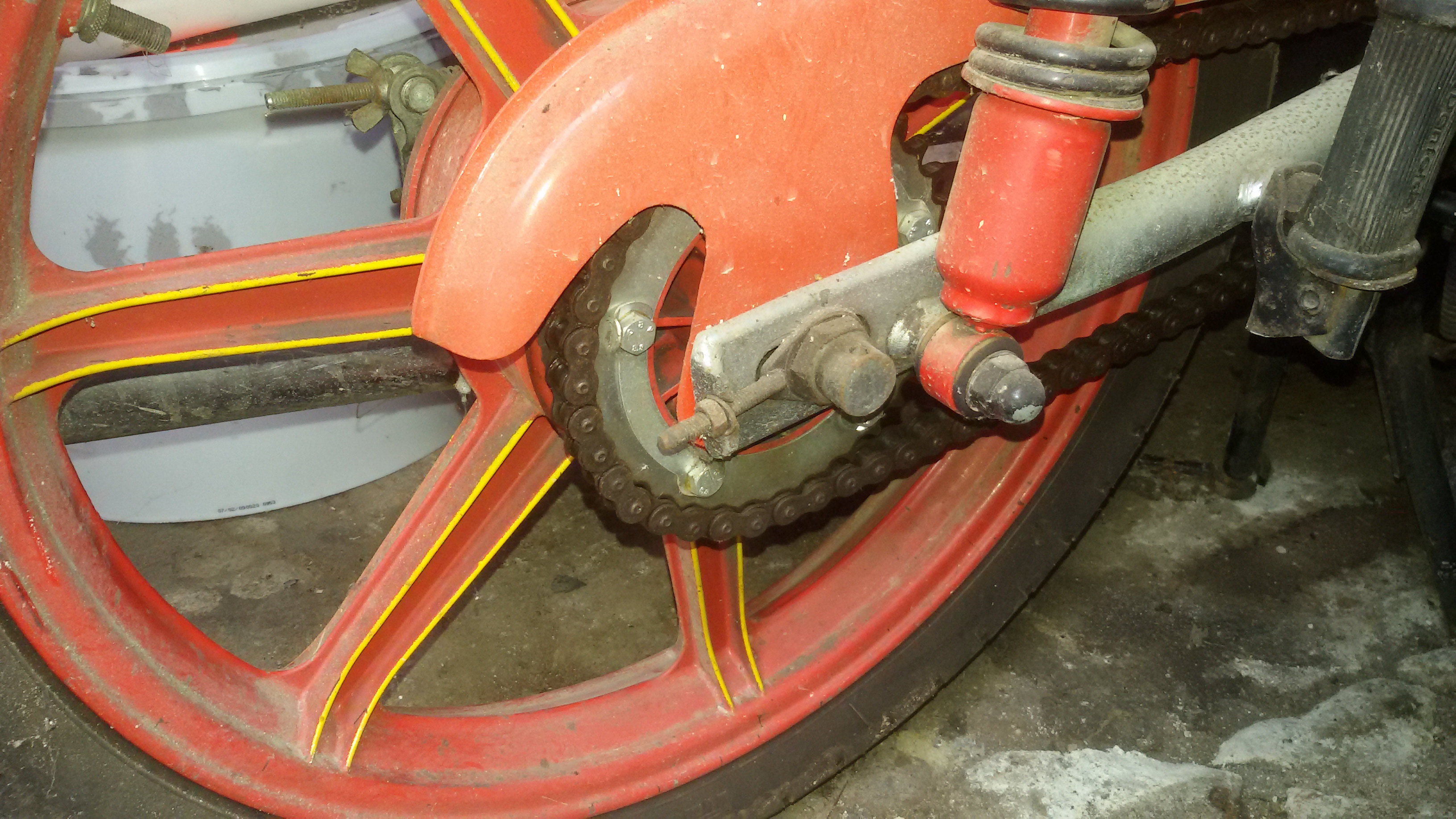

Das Verchromen hätte man doch auch bei vorhandenem Auspuff für ein Spitzenresultat sowieso machen müssen.

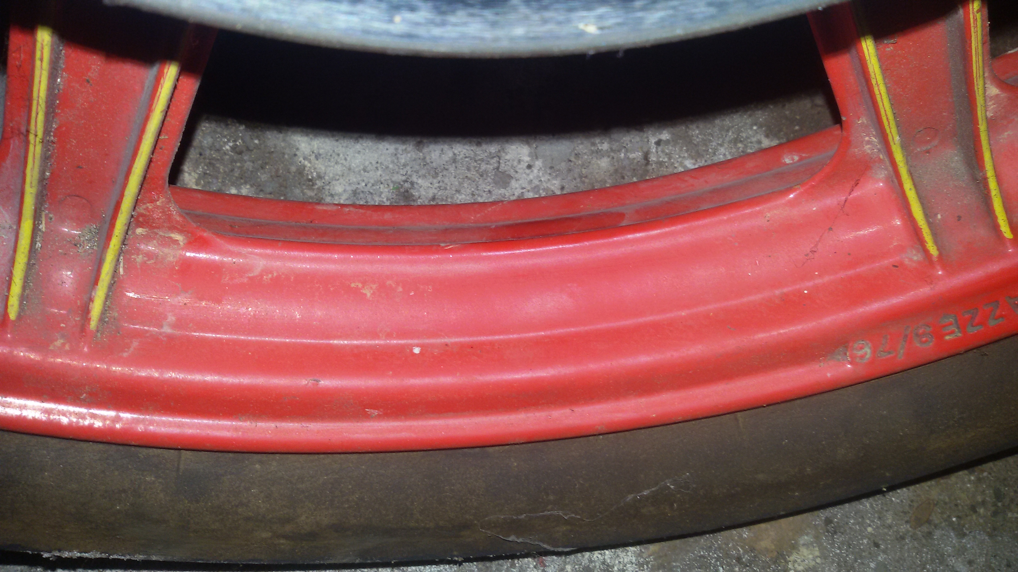

Die gezeigten Räder sind (sofern im Originallack) sowieso nicht von einer LC, da gelb statt weiß liniert. Ich vermute aber, daß man sie benutzen kann, weil ich meine mich ziemlich sicher erinnern zu können, daß die 78er eines Freundes damals ebenfalls Räder mit diesem ''Hubbel'' hatte.

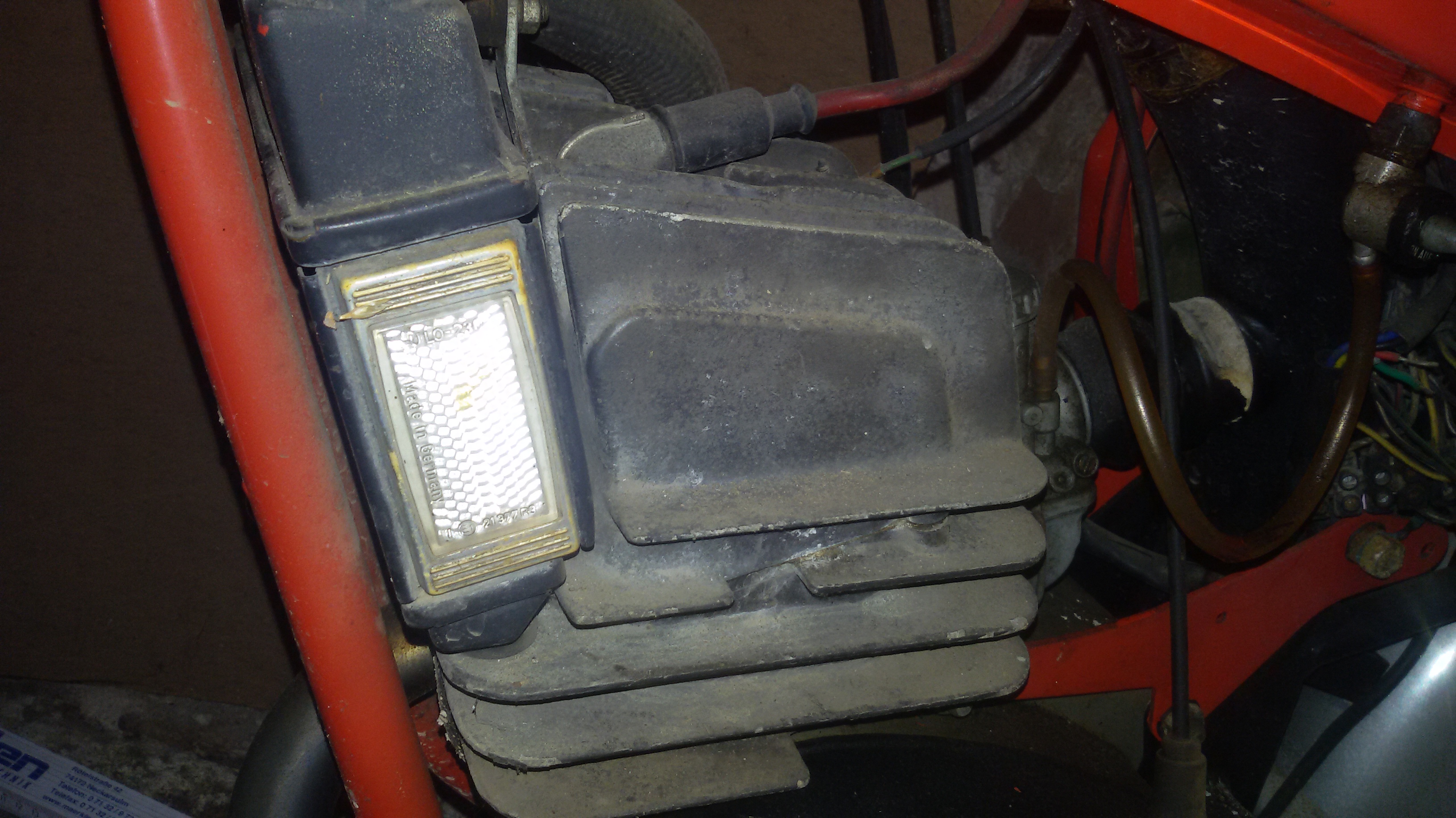

Woran ich mich aber auch erinnern kann, ist die zusätzliche Kühlrippe über dem Auslaß, die nur die Sandgusszylinder der ersten SW-Motoren hatten. Es wäre also  interessant, ein Foto zu sehen, welches den Motor von vorn zeigt.
Martin
Also unter den gelben Linien der Felgen sind die weisen ..........
Die gelben sind auch sehr schlecht aufgepinselt - teilweise abgerutscht.
Werde dann morgen mal versuchen Bilder vom Zylinder zu machen.
Kasimir

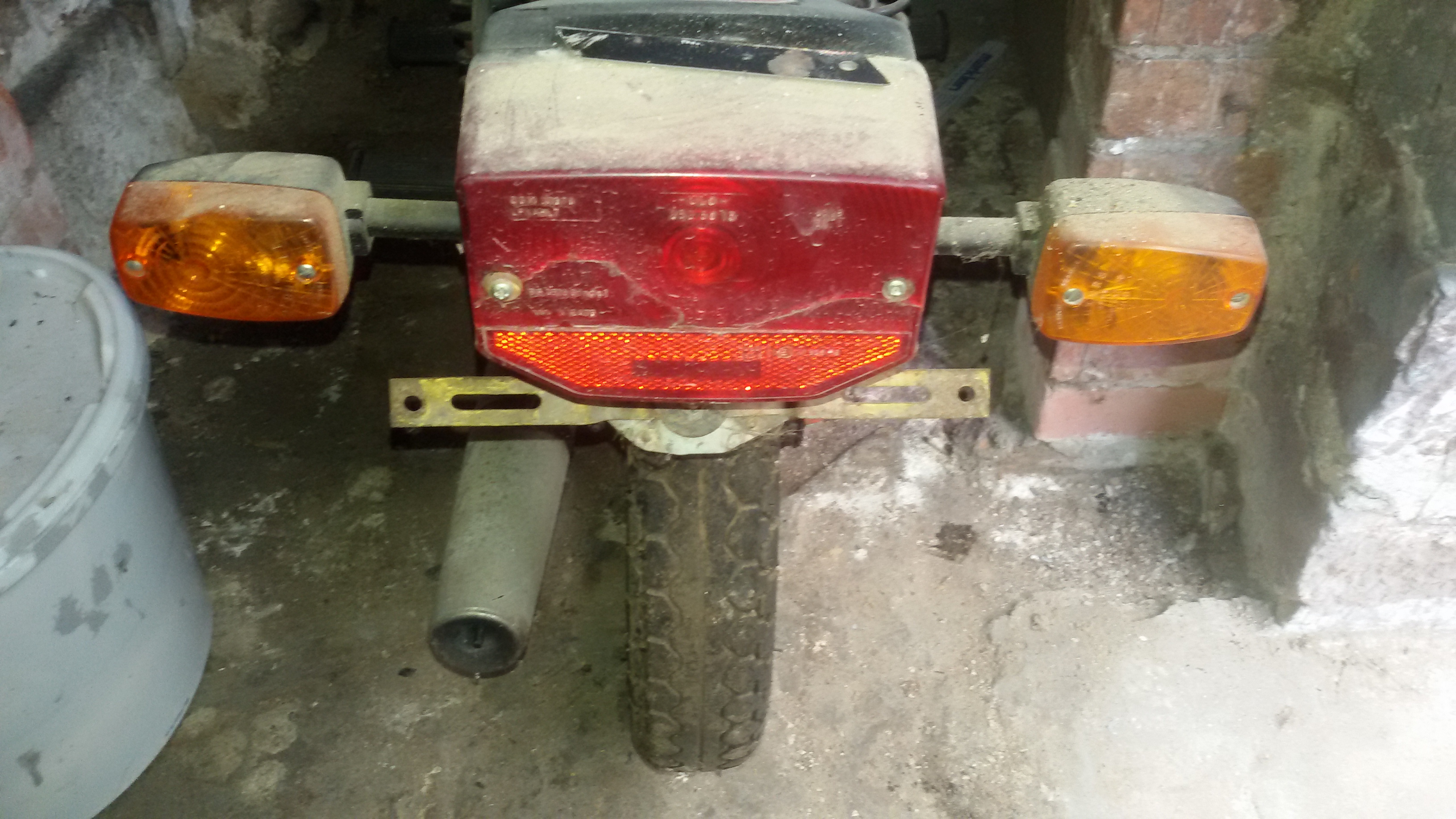

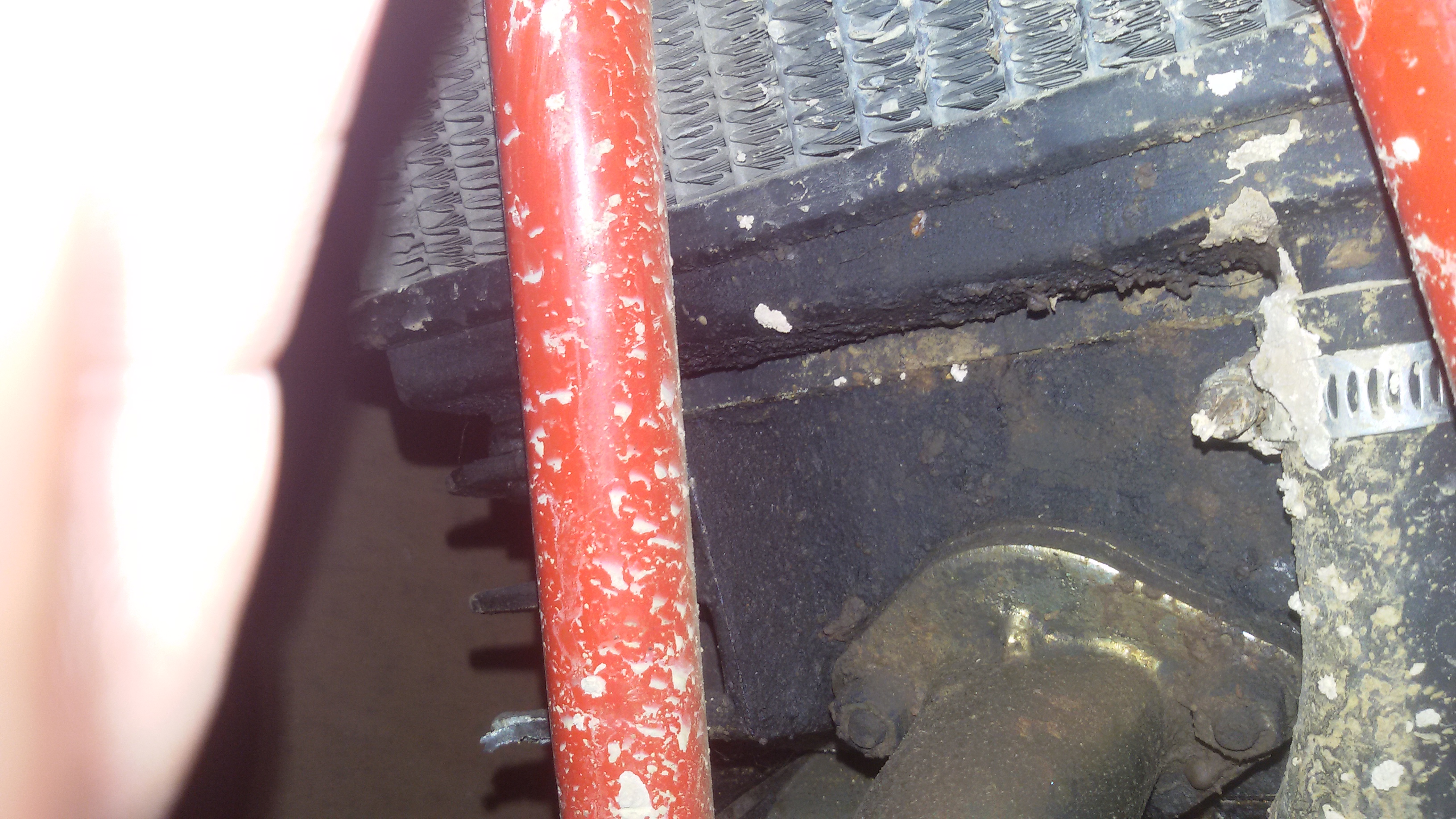

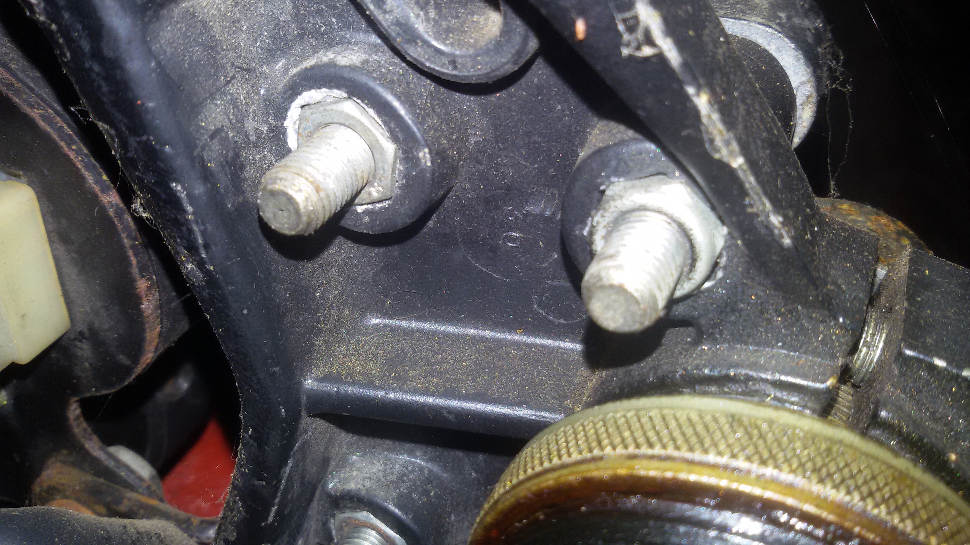

Habe dann heute noch ein paar Bildchen gemacht :)
Lack am Rahmen abgekrazt - das originale rot kam zum vorschein.
Am Rücklicht das selbe incl. der Schweißversuche.
Stimmt der Kettenschutz denn von der Form ?
Das Schutzblech wurde hinten leider auch abgeschnitten.........das habe ich erst gesehen als das Nummernschild weg war.
Wie gewünscht ein Bild vom Zylinder.
Kasimir

Ich würde die wieder als K50 Ultra LC aufbauen, was sie ja letztendlich ist.
Der Kettenschutz ist Original von der Form allerdings normal Schwarz.
Die Felgen würde ich lassen, ahnscheinend gabs die auch mit dem Knubbel.
Das Chromschutzblech vorne mußt du nur Rot lackieren, die Form ist dieselbe wie das Rote.
Das hintere Schutzblech kannst du notfalls auch eins von einer K50 nehmen und Rot lackieren, die Form ist auch dieselbe, nur hat es auf der Innenseite Laschen zur Kabelbefestigung die im Ultra Schutzblech nicht vorhanden sind, da bei der Ultra das Kabel obendrauf verläuft.
Dir fehlen im Prinzip nur der Auspuff die Gabelbrücke/ Lenkerhalter und der Lenker, die anderen Ultra speziefischen Teile hast du ja.
Den Auspuff würde ich mir aus einem der K50 fertigen und schwarz verchromen lassen.
Lenker gibts ja so wie es aussieht noch zu kaufen.
Du hast da eine sehr gute Basis zum wiederaufbau des Mopeds, lackieren mußt du eine Rote Ultra eh immer neu, da der Originale rote Lack nach über 40 Jahren total abgeschossen ist und fast Rosa.
Die Gabelbrücke würde ich vorerst mal verwenden und solltest du mal die richtige Brücke und Halter finden ist die gleich ausgetauscht.

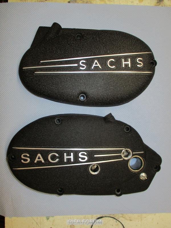

Da hänge ich auch gleich noch die größte unbekannte für mich mal hier an.
Das ja mein Motor augenscheinlich nicht dem original entspricht ( hat die neuen Seitendeckel ) wollte ich gleich mal nachfragen ob diese schwierig zu besorgen sind.
Ich habe mir mal ein Bild vom Al Vino ausgeliehen ( ich hoffe er ist mir nicht böse ) um darzustellen was ich meine.
Desweiteren wärees toll wenn jemand ein Bild von dem Rücklichtgehäuse für mich hätte da meines ja "verändert " würde.
Besten Dank vorab
Kasimir
