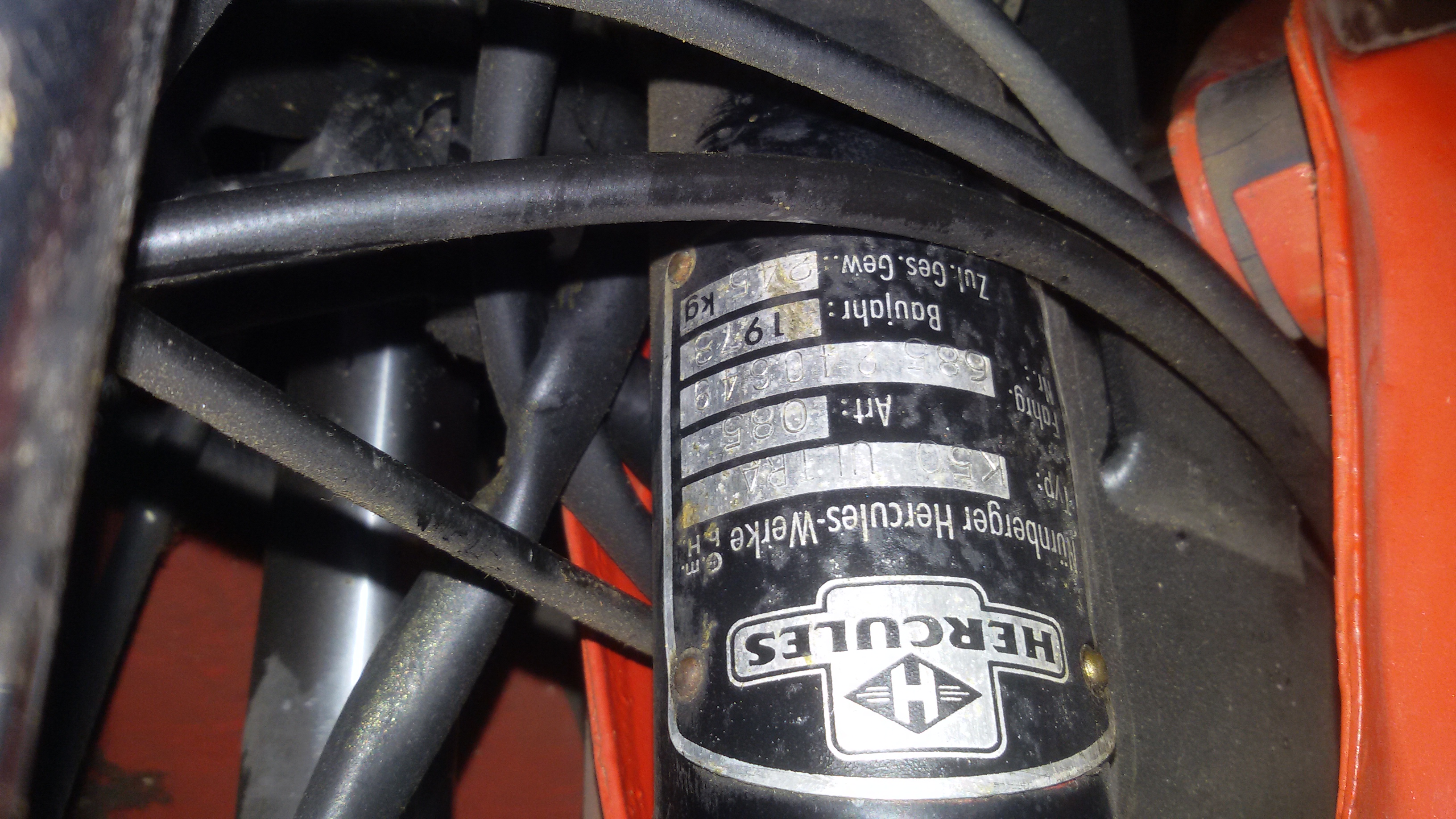

Ich habe nun mal ein Bildchen von dem Typenschild gemacht.
Die Nummer die du wissen wolltest ist demnach 085
Jetzt hoffe ich das etwas Licht in das Dunkel kommt :)

Hallo Kasimir,
ja,das bringt Licht ins Dunkel.Art. 085 ist eine echte K 50 Ultra 1 LC!
Art. 087 wäre K 50 Ultra II LC, 075 K 50 Ultra 1.
Ein sehr seltenes Moped! Davon wurden nur 1836 Stk. gebaut!
Ist zwar einiges verbastelt und wird nicht leicht die spezifischen Ultra 1 Teile
zu besorgen,aber bei dem Modell lohnt sich die Suche!
Viel Spaß bei der Restauration.Wenn Fragen sind,einfach melden.

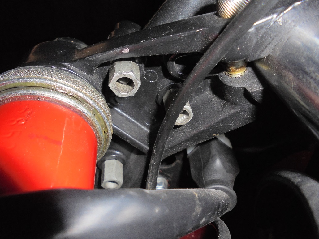

Ich mache morgen mal ein Foto von der Lenkerplatte an meiner Ultra.
So wie das auschaut kommen da von unten Muttern drann um den Lenkerhalter festzuziehen.
Dann müßte auch die obere Brücke ja Durchgangslocher statt Gewinde haben.
Bin mal gespannt auf ein Bild von der Brücke :)
Kasimir
Ja genau, da sind Gewindebolzen dran und die Platte wird von unten mit M7 Muttern befestigt.

diese Patte für die Ultra1 ist Mega selten und nicht auf die Brücke einer Ultra2 zu schrauben. Anderer Abstand.
Es muß die Lenkerbefestigung und die obere Gabelbrücke getauscht werden .....

So sieht der Original Halter aus.<br /><br />-- 13.03.2019 14:18 --<br /><br />

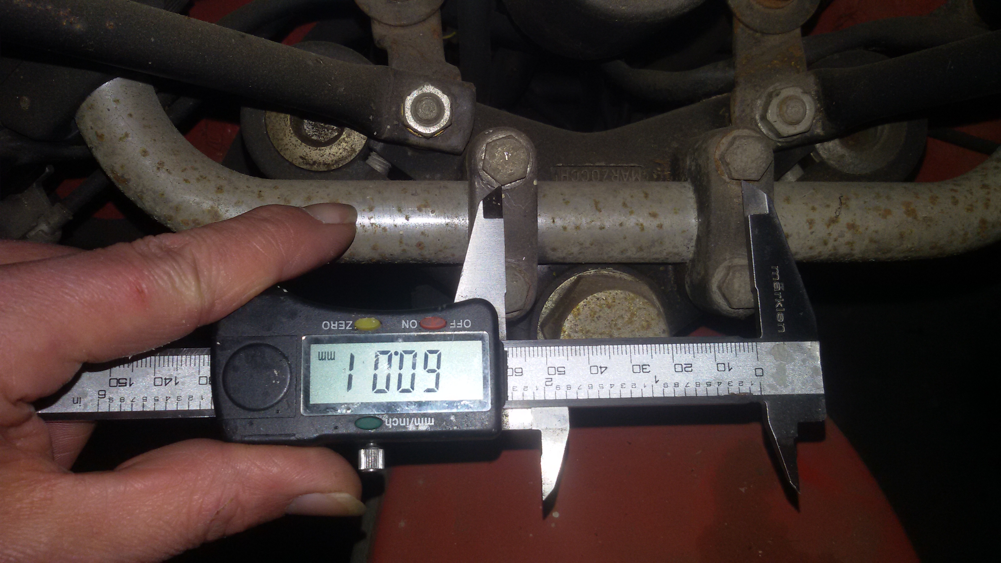

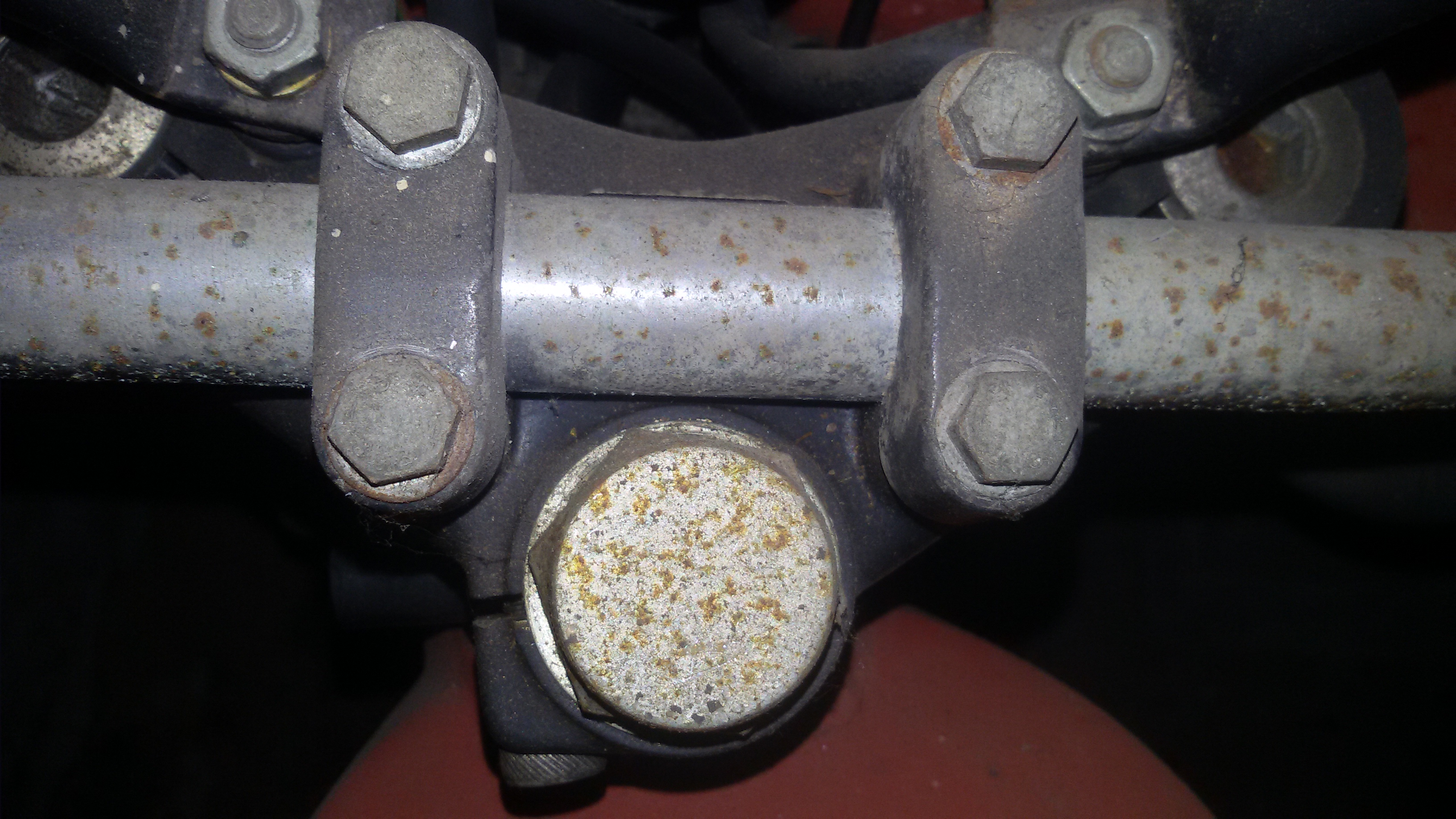

Ich als totaler Hercules Laie habe nunmal den Mitte - Mitte Abstand der Befestigungsplatte ausgemessen und die vorhandenen Bilder verglichen und kann da keinen sichtbaren Unterschied erkennen.
Daher die Frage - ist 60 mm Abstand das Maß für die "Ultra1" oder für die Nachfolgemodelle.
Es wäre schön wenn dies jemand für mich messen könnte.
Die Lenkerhalteplatte nachzufertigen scheint mir kein Problem wenn man eine originale zu Verfügung hat.

hallo ,
eventuell hat ja der Vorbesitzer nur die Klemmen da raufgemacht und die obere Brücke ist U1.
ich suche mal ein Bild .... hatte ich mal irgendwo....
Der Abstand ist derselbe, allerdings sind in der Brücke der 1er 7mm Löcher ohne Gewinde und in der anderen Brücke 6mm Löcher mit Gewinde.
