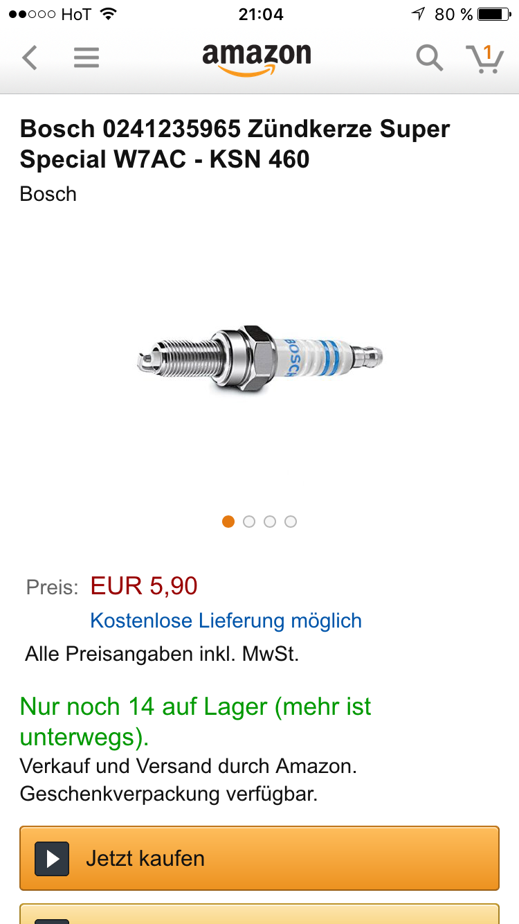

Bei den old mopeds funktionieren die Bosch Kerzen am besten Bosch w 7ac. Ngk müsste die 4oder 5er sein.aber besser die Bosch

Bin etwas irritiert,auf dem Bild hat die kerze lang gewinde obwohl die Bezeichnung stimmt,du brauchst kurz gewinde.
Vielleicht nur das falsche Bild zu der Bezeichnung
ja schaut etwas komisch aus auf anderen fotos sieht sie besser aus.
