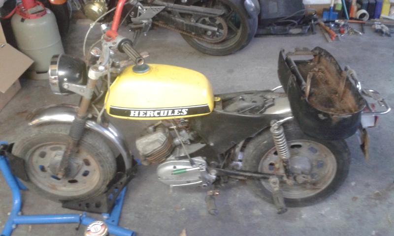

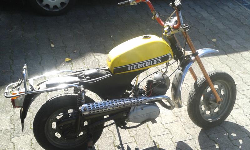

die ersten zwei zeigen den fundzustand :(

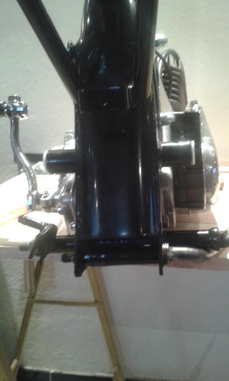

das dritte die führung des bremspedals, habe dann sinterbuchsen besorgt und ein führungsrohr eingepasst :)
Moin Klaus!
Sicher, dass Sinterbuchsen da richtig sind? Ist eine Frage, kein Angriff...
In meiner Vorstellungswelt ist Sintermaterial (unter Hitze gepresstes Pulver) brüchiger als z.B. echte Bronze.
Ich weiß es aber nicht genau, gewiss hat es schon eine Festigkeit.
Und sonst gibt es da auch Kunststoffbuchsen, die auch zumindest verschleißen irgendwann.
Ich hätte Weichmetallbundbuchsen (hier Bronze oder Alu) genommen, Sinterbuchsen z.B. da, wo sie ganz in ein Gehäuse oder Teil eingepresst sind und nicht herausstehen. Wobei du da ja noch ein Rohr hinzugefügt hast in der Mitte, also hat die Sache schon Hand und Fuß und das Rohr hält die Buchse in Form und Schmutz fern.
Aber es gibt ja Bundbuchsen auch in normaler Lagerbronze. Ich lerne immer gerne dazu bzgl. Materialwahl, kläre mich auf!
habe sehr gute erfahrungen gemacht mit diesen buchsen :D die gibt es nicht passend die muss man noch abdrehen lassen, sie sind auf alle fälle haltbarer als kunststoff. :D

Guten Morgen
Was hast Du denn da im 2. Bild für eine starre Gabel drin ??
Auf dem ersten Bild ist original !
Faltenbag für Vergaser bekommst Du bei Mopedparts oder Ebay
Mit Deinem Zubehör Luftfilter wirst Du nicht glücklich werden !
Besser ist der originale
Kettenschutz - Geduld mitbringen beim suchen
Grüße Jörg
:D auf dem zweiten bild gut erkannt war ein provisorium drin :lol: kupferrohr :D nur das ich das teil noch rumschieben konnte :D

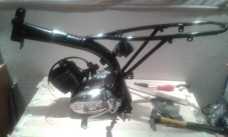

bin ein stück weiter gekommen :)

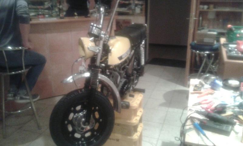

so hier mal der derzeitige stand :D
wie ihr seht ist da ein anderes schutzblech dran, suche ein originales wer was hat oder weiss bitte melden :lol:
Moin
Das ist doch ein SB2, dann ist das das richtige vordere Schutzblech
Grüsse Jörg
