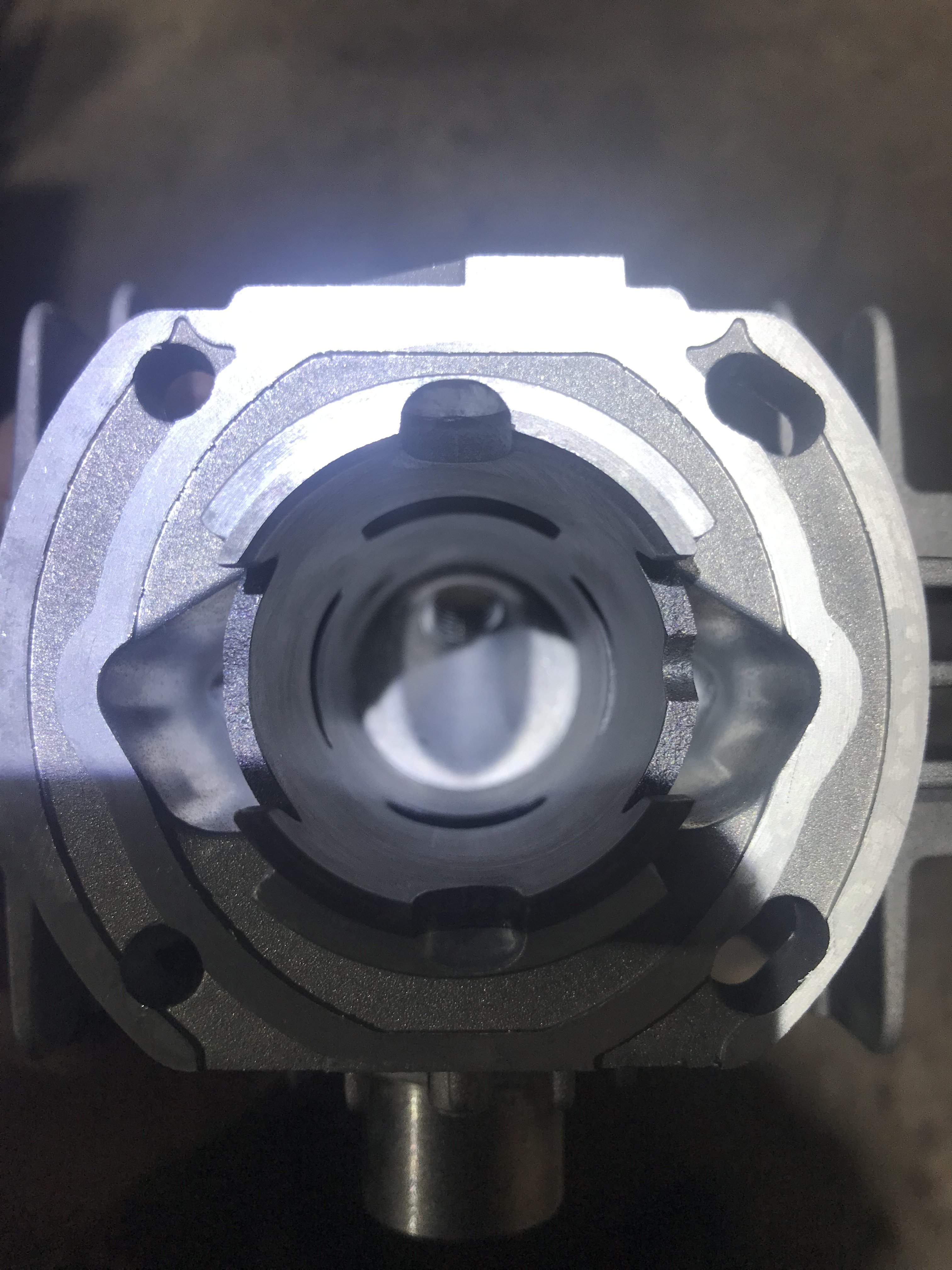

im 476 ist ein stink normaler Mofakolben und im NTS hald der der dazugehört mit kurzem Kolbenhemd und einem Kolbenring der im 476 hatte 2.Ein paar Bilder von Zylindern (NTS und 476) und Kolben (auch beide) wären auch hilfreich.
Der 476 ist auch 40km/h --> Die Optima Cité kommt aus Österreich wo der verbaut ist.Der 286 ist ein Zylinder für die 40km/h-Version und der 476 für 50km/h.
Aber da muss doch mehr gehen als knapp 50 das ist echt madig für eine Optima.Der 476 hat größere Kanäle und andere Steuerzeiten.
Von daher wirst du, ohne Bearbeitung und bei gleichem Vergaser, Auspuff etc. nicht die gleiche Leistung erreichen.
