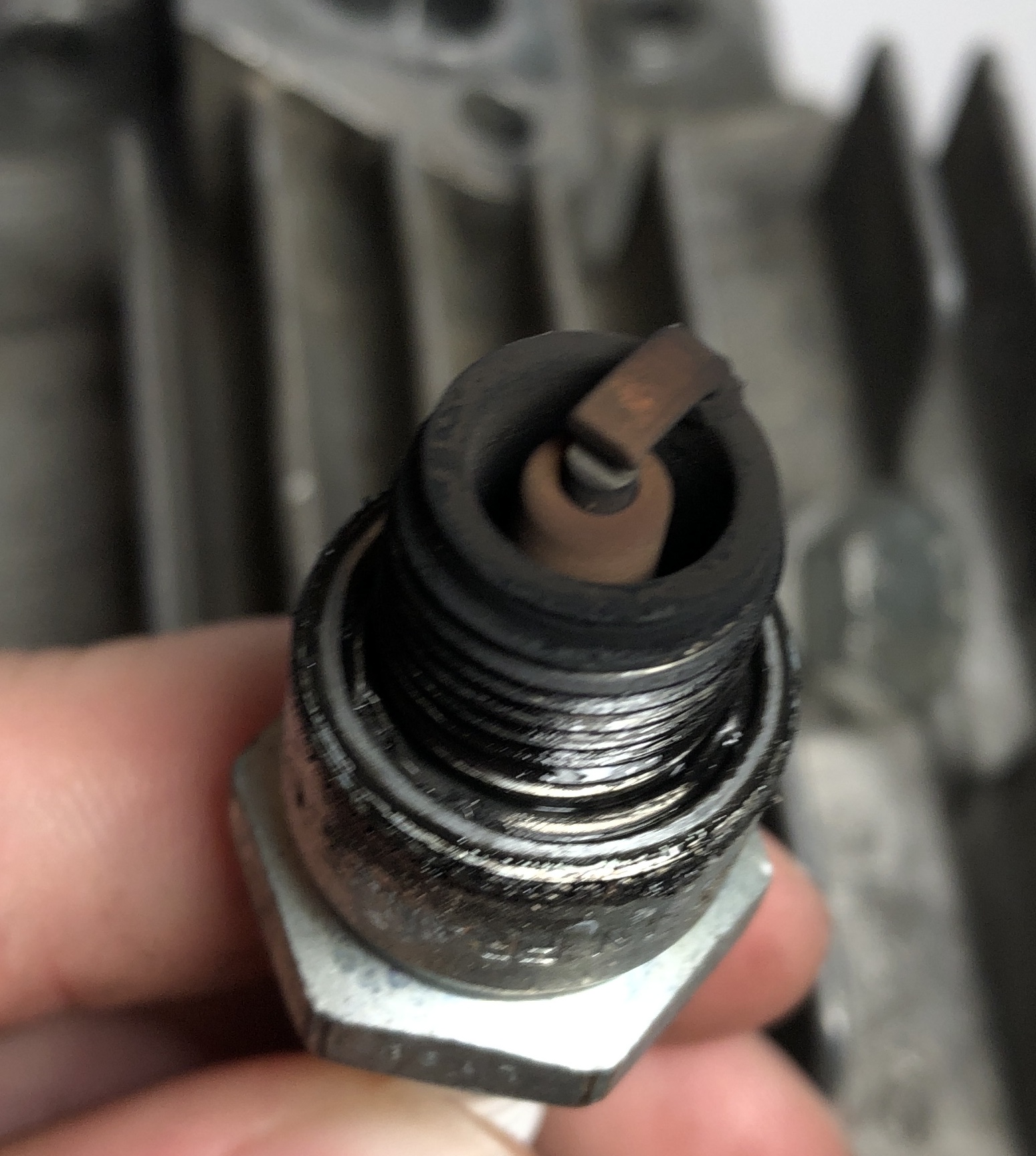

habe meine Prima auf Optima umgebaut und abnehmen lassen. Also sprechen wir von einer Optima mit 2DX Motor mit 13er Nachbau Vergaser und Prima Luftfilterkasten aber 27mm Einsatz. Zum Zeitpunkt der Abnahme hatte ich einen gefressenen 476 Zylinder (40kmh) drauf der trotzdem brutal ging (53Km/h sowas). Der war aber nur geliehen für die Abnahme. Habe jetzt den NTS Optima Zylinder drauf. Aber muss am Berg, wo ich mit dem 476 mit knapp 40 raufgefahren bin, in den 1. Gang zurückschalten. Bergauf im 1. Gang vollausgedreht mit 30km/h komme ich einfach nicht mehr in den 2.Gang. Aber das war schon immer so. Aber wenn ich schon am Anfang vom Berg im 2. war kam ich immer gut hoch auch als Mofa, jetzt nicht mehr, was mich ziemlich stört. Übersetzung ist auch Optima original und will diese auch nicht ändern. Sie läuft auch genau 50km/h, die sie eingetragen hat. Wie kann ich aus der Kiste mehr Drehmoment rausholen? Kerzenbild ist schön Braun. Zündeinstellung passt!

Kerzenbild passt eigentlich.

Deine Zündkerze ist schön rehbraun, das ist passt. Was soll dann "die magere Grenze" sein?
Ist das ein Volllast-Bild?
Ich bin da bei Thomas, dass hier Äpfel mit Birnen verglichen werden.
Ja ist Vollast.
