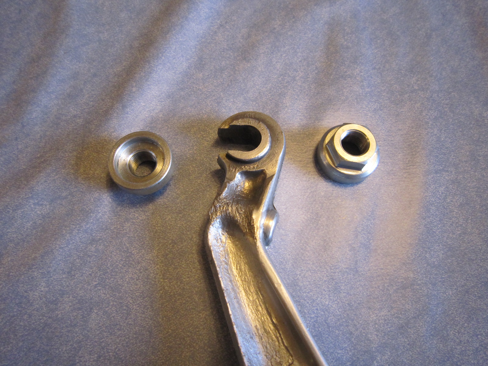

hallo matthias!
32x12x10 geschlossene rillenkugellager hab ich schon vor 20 jahren eingebaut.
ein kumpel hat auf der firma die löcher von 31,1 auf 32mm gemacht.
wie, hab ich nie gefragt, für mich zählt immer nur das ergebniss.
desweiteren hat er 3 buchsen gedreht.
für unters bremsschild, für zwischen die lager und eine für die kettenradseite.
hinten ists dann ganz einfach:
da müssen nur die schlitze in der schwinge von 11,2 mm auf 12,2mm verbreitert werden
und die löcher in den kettenspannern auf 12mm aufgebohrt werden.
passende steckachse und mutter gibts beim zündapp zubehör.
vorne rentiert sich das mit der originalen nabe nicht.
zumal die 90er spielzeug mini bremsen keiner wirklich will.
sofort eine 120er nabe von einer 433 nehmen.
kugellager sind drin, die breite passt, aber noch viel zu ändern.
steckachse mit beidseitig gewinde versehen.
alu kurzschwingen auf 12mm achsaufnahme ändern.
in die notwendigen kragenmuttern m12 x 1 reinschneiden.
das problem mit dem tachoantrieb mitnehmer beheben.
alles in allem rechnet sich so ein umbau nie.
für 50e gibts das lagerset made in germany:
2 lagerschalen, festkonus, stellkonus und lagerkugeln.
wer das einmal exakt eingestellt hat,
braucht die nächten 10000km nur ab und zu
mal kontrollieren, eventuell mal nachstellen.
