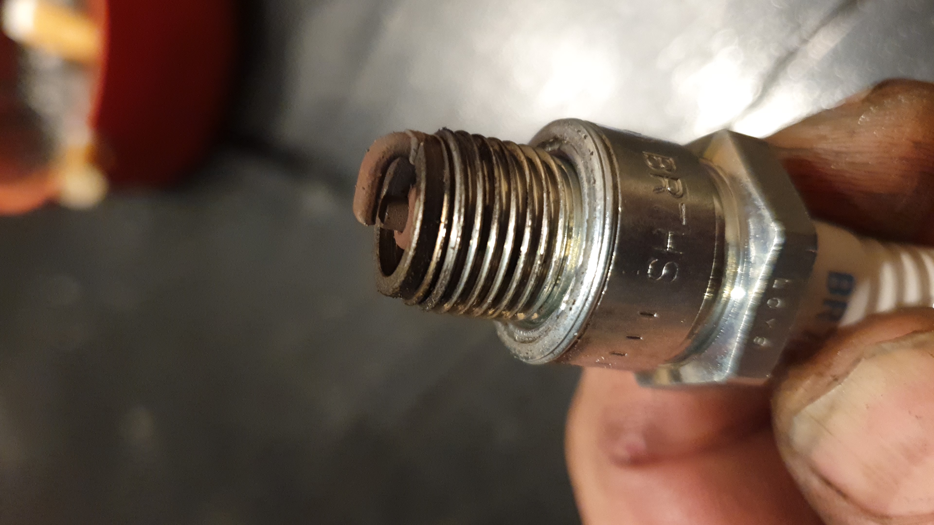

Zündkerze schau ich mir morgen an, fahre 16er Vergaser mit 100er Düse<br /><br />-- 23.02.2021 19:23 --<br /><br />
