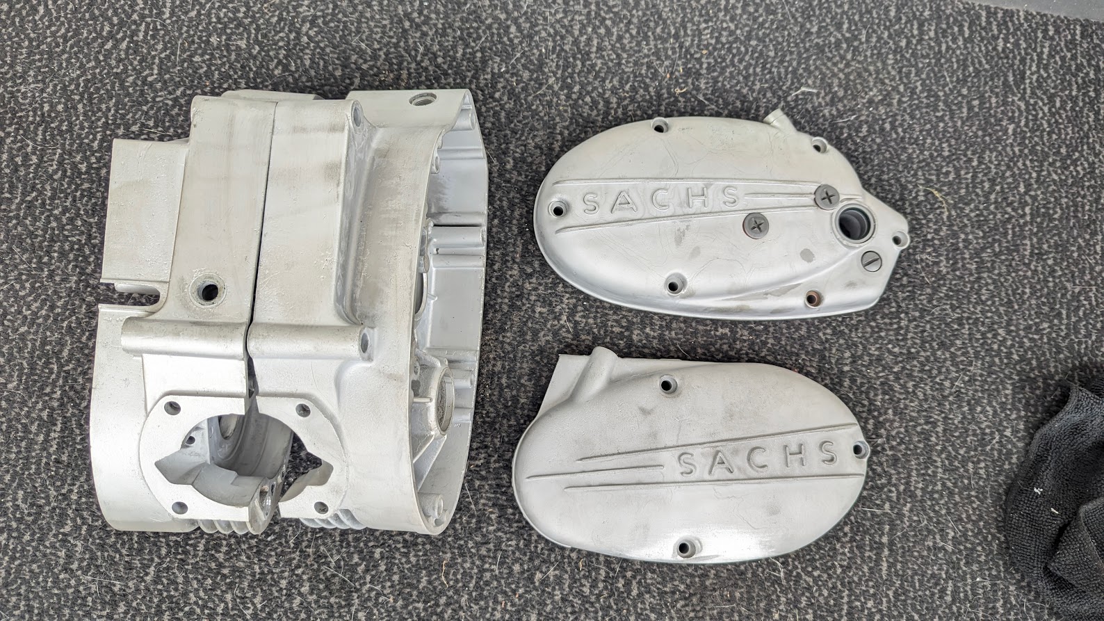

Ausgangslage: gestrahlte und gewaschene Gehäusehälften und Deckel:
Gestrahlter Zylinder und Kopf. Der Zylinder wird noch lackiert. Er ist aufs erste Übermaß feingebohrt und gehont - 38,3 mm.

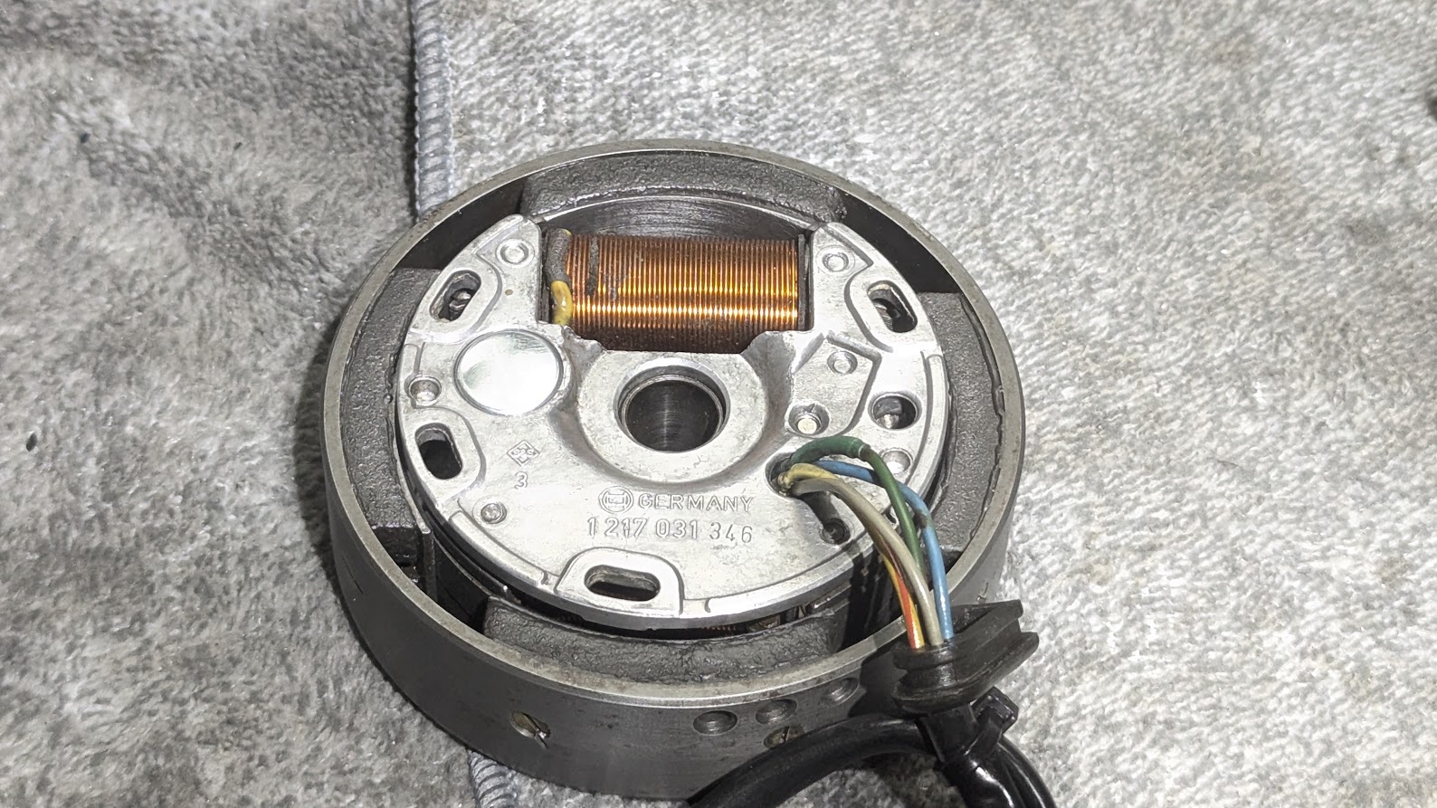

Zuerst einmal die Zündung aufbereitet.
Bougierrohr, Schmierfilz, Unterbrecher u. Kondensator entfernt...
und mit Neuteilen bestückt:
Polrad gereinigt:
Nocken ohne Rost bzw. Rostlunker (sieht bzw. hat man öfters...):
Hier sieht man den neuen Unterbrecher und den neuen Schmierfilz:

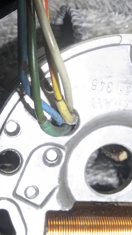

Zwei Kabel hatten leichte Scheuerstellen, deshalb Schrumpfschläuche drüber:
Zündung ist schon mal fertig....

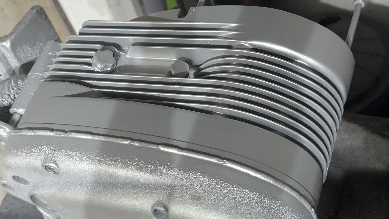

Zylinder lackiert...
Sowas kann man schon mal während der Halbzeitpause von einem Länderspiel machen.

An alten Bosch Zündgrundplatten sind alle Kabel an die Spulen gelötet, folglich kann man diese auch sehr einfach austauschen (unter der Voraussetzung dass man einen Lötkolben oder Lötstation fachgerecht bedienen kann). Bei vergossenen Motoplat Statoren muss man deren Leitungen (falls schlecht oder beschädigt) verlängern. Dort gibt es erfahrungsgemäß sehr großen Unterschiede zwischen fürchterlichen Murks und fachgerechten Reparaturarbeiten, so schlampig sollte man das in keinem Fall durchführen und anschließend als Tarnung mit Isolierband umwickeln oder Schrumpfschläuche drüberschieben.
Ich erhielt auch mal einen (vermeintlich "Generalüberholten) Motoplat Stator, wo das grüne Kabel fürchterlich gestückelt wurde, wofür man sich auch etwas mehr Zeit hätte nehmen können!
Weil man mit nur zwei Händen nicht wirklich absolut perfekte Stoßverbindungen löten kann gibt es dafür auch einfache Tricks, welche allerdings auch etwas Zeit erfordern.
Wenn man einen gerade verlaufenden Kabelbaum mit gebrochenen oder abgeschnittenen Kabeln fachgerecht verlängert, dann die Stoßverbindungen immer um wenige Zentimeter versetzt durchführen. Anderfalls erhält man an einer gemeinsamen Stelle einen unerwünscht dickeren Knoten, welcher auch scheuern könnte.
Muß man beispielsweise auf der Straße einen elektrischen Defekt reparieren dann ist jede Improvisation zulässig, denn man will ja so schnell wie möglich wieder weiterfahren. In der privaten Bastlerwerkstatt hat man aber meistens viel Zeit zur Verfügung, folglich sollte man dort die nötigen Wartungsarbeiten auch fachgerecht durchführen!

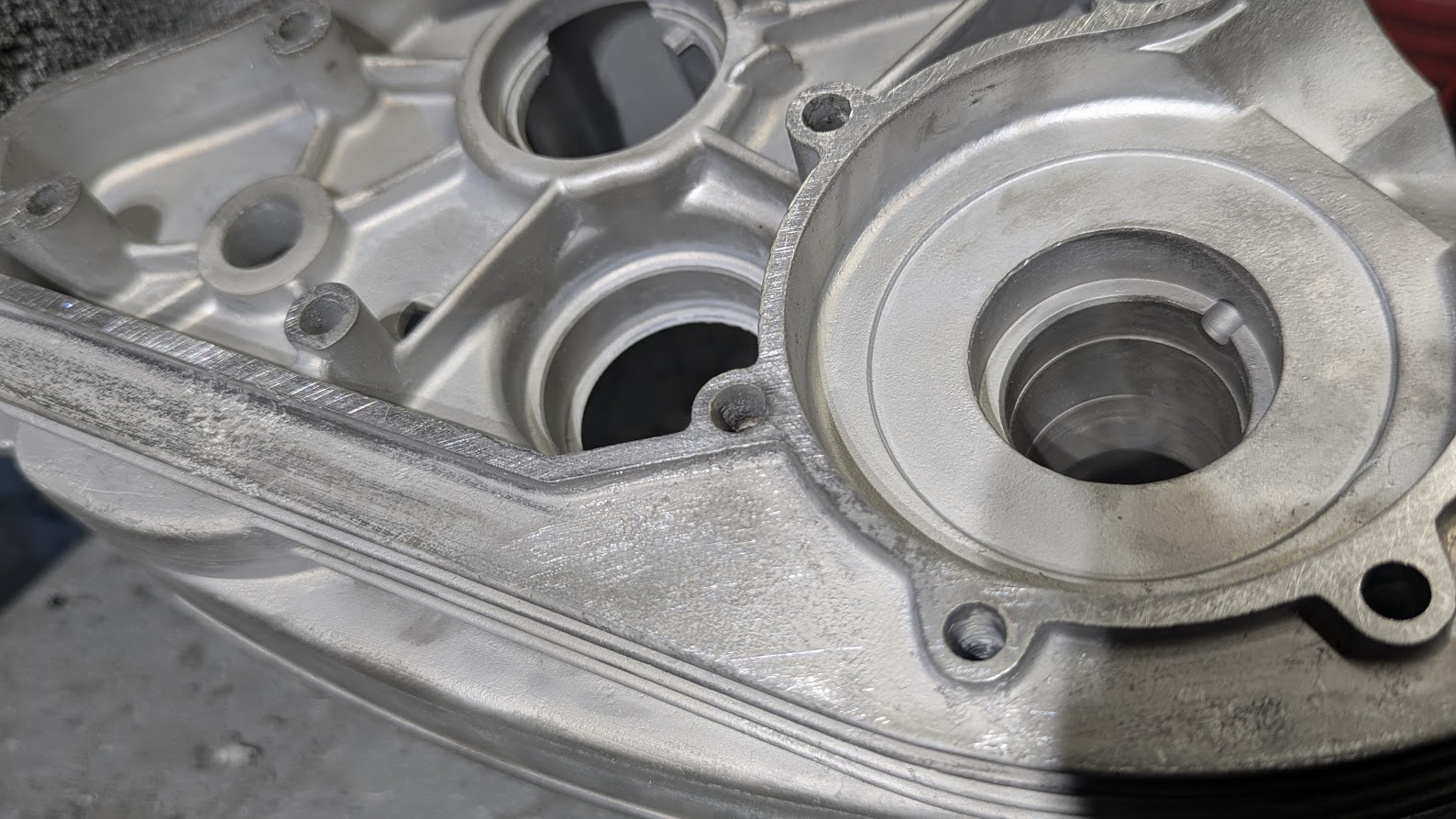

linke Gehäusehälfte. Zunächst die Dichtfächen abgezogen:
Und wenn da Kleinigkeiten sind, die mich stören, werden die ausgebessert:

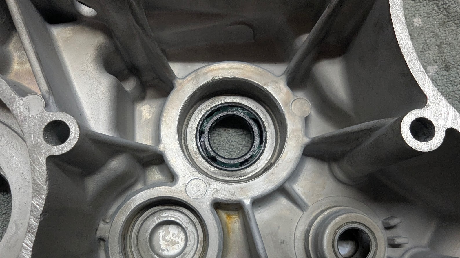

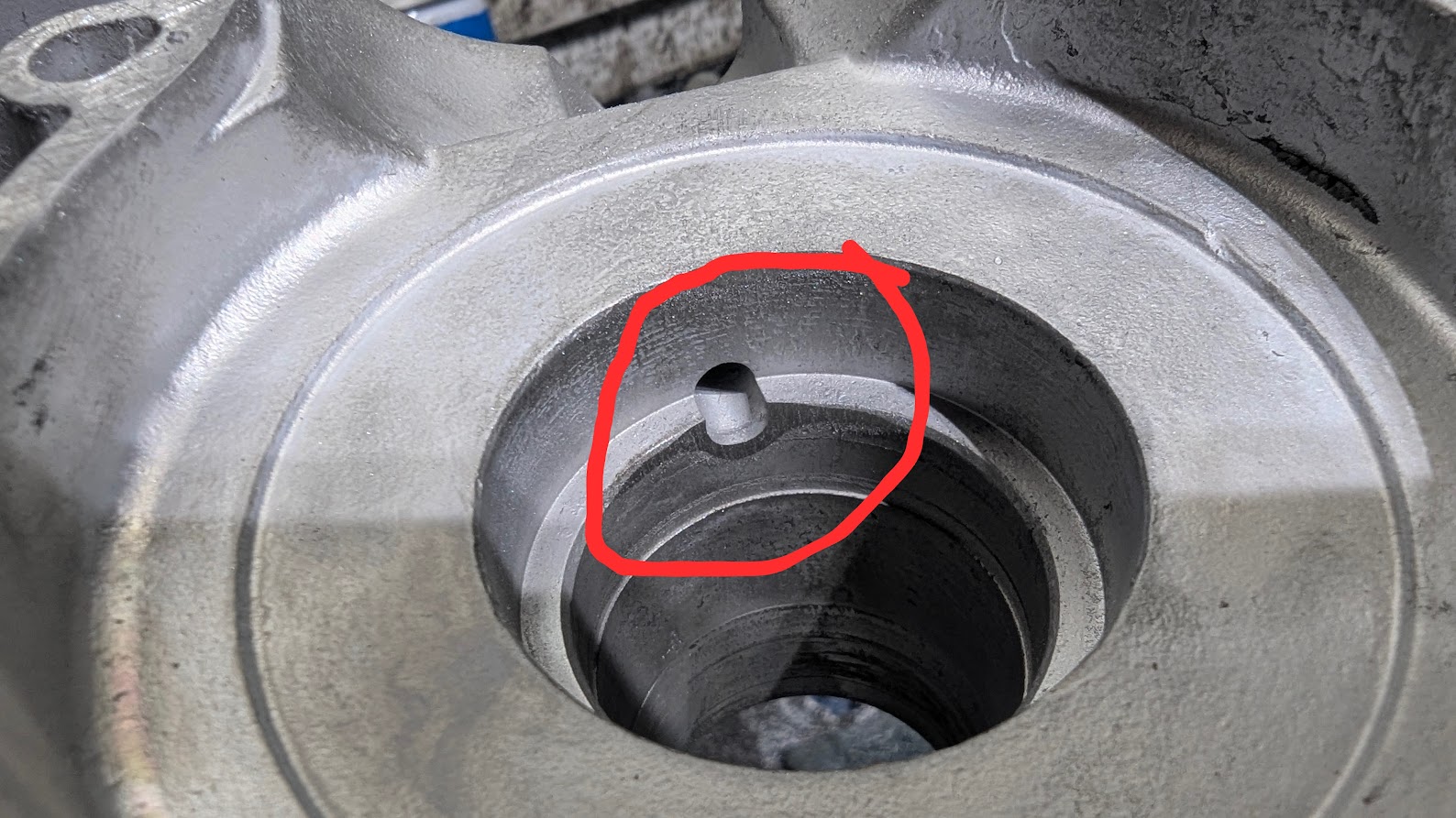

Zunächst der Simmerringsitz. Die Übergänge zur Schmierbohrung leicht angephast, damit sich später der Wellendichtring nicht an den scharfen Kanten zerstört.
Dann die Bohrungen von restlichen Schmutz befreit....

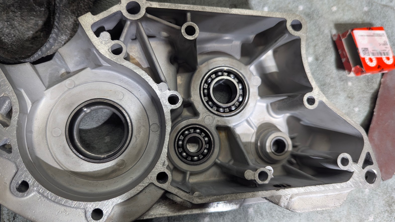

Der Simmering Abtriebswelle kann bei dieser 50 S-Variante nur über die Innenseite eingesetzt werden, die Außenseite ist verschlossen. Dies wurde bei späteren Varianten fallen gelassen: offener Simmerringsitz von beiden Seiten.
Also muss er vor dem 6004er Lager rein, so wie oben.

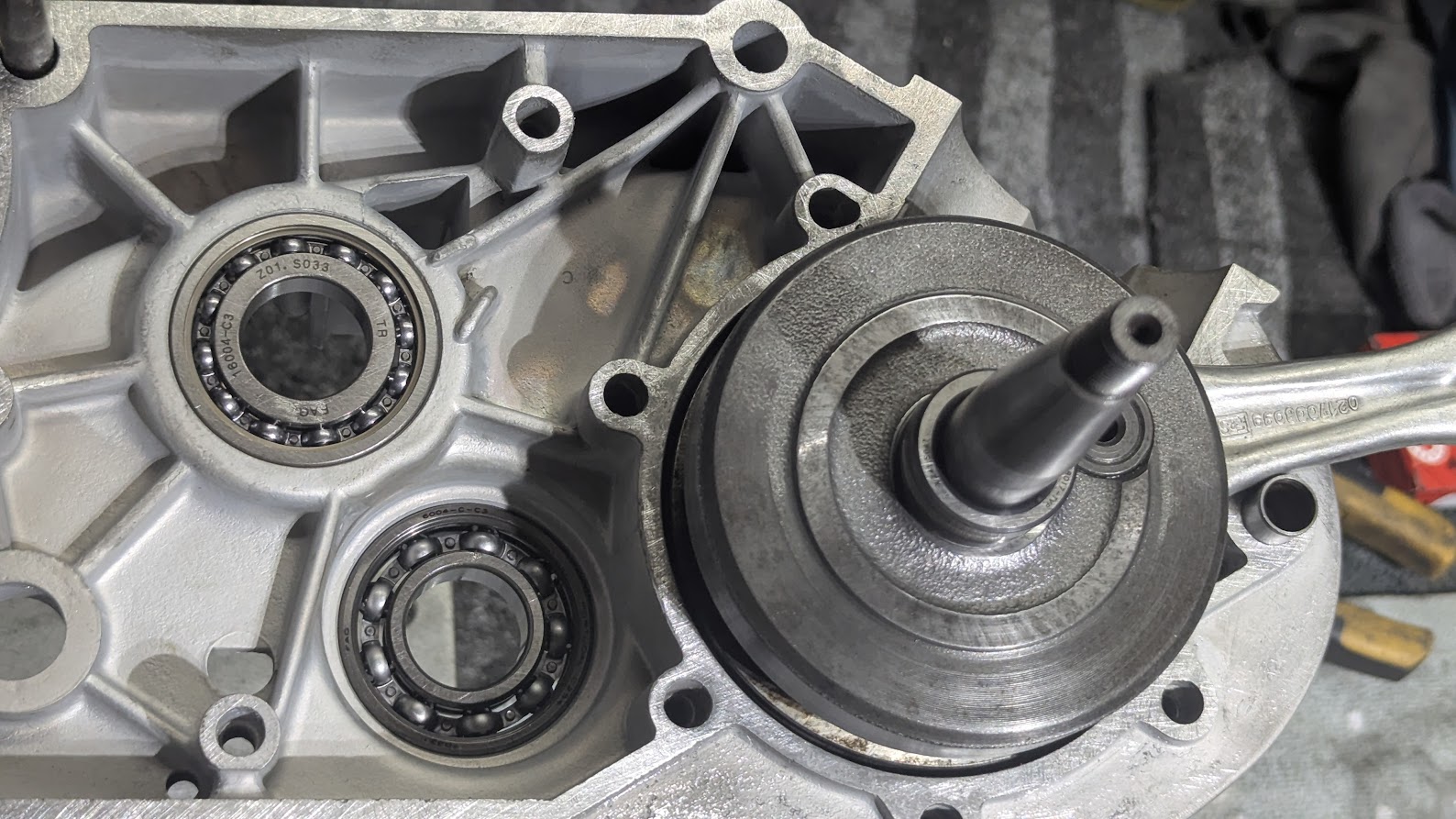

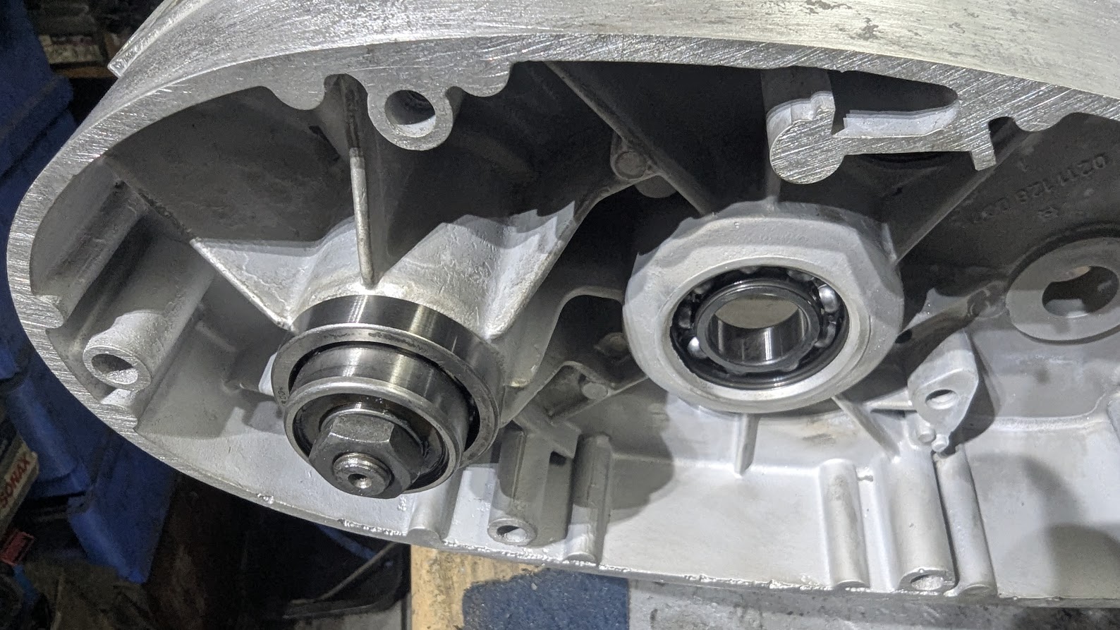

Kurbelwelle eingemessen: 6203er Lager auf linken KW-Stumpf:
Bis zu dieser 50 S-Variante (von 1962 bis 1969) hatte der rechte KW-Stumpf einen Konus von 1:5. Später 1,7:5.
Doppellippiger Simmerring linke Gehäusehälfte, Kurbelgehäuse:
Und Welle rein. Lager- bzw. Simmerringsitz vorher erhitzen. Bis zu dieser Variante hat Sachs ein "leichtes" Gußmaterial verwendet. Paar Eigenschaften: es dehnt sich schneller aus, somit ist deutlich weniger Hitze fürs Lager- u. Simmerringeinsetzen notwendig. Nachteil: Dieses Gußmaterial ist sehr (sehr!!) anfällig für Korrosion. Diese werden nach Strahlen oder Reinigung des Gehäuses deutlich sichtbar.
rechte Hälfte: KW-Stumpf bis zum Erkalten des Gehäuses auf Zug halten, damit das Lager schön im Sitz bleibt bzw. richtig sitzt.

Hier sieht man den geschlossenen Simmerringsitz rechte Seite. Außerdem gut erkennbar: die vielen Korrosionsspuren.

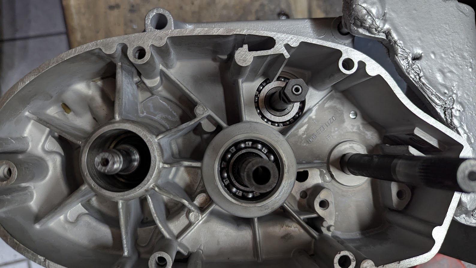

Einwandfreie Vorgelegewelle.
Die oben gezeigte passt nicht für alle nachfolgenden 50 S Motoren, der letzte (5.) Gang ist bei dieser Variante noch länger übersetzt. Der Sprung vom 4. in den 5. Gang ist relativ groß. Um die passende Endgeschwindigkeit zu bekommen, hat Sachs ein 13er Ritzel dafür vorgesehen. Spätere Varianten hatten einen kürzer übersetzten 5. Gang, dafür aber ein 14er Ritzel.
Schalträder und Abtriebswelle tip-top:
Wellen fertig eingemessen:
Kickstarterwelle: 1,4 mm
Vorgelegewelle: 1,0 mm
Abtriebswelle: 1,2 mm
Kurbelwelle: 1,7 mm
Fertig für heute. Mehr wollte ich am Abend nicht schaffen. Gehäuse zusammen und alles korrekt distanziert. Die entspanntere und leichtere Arbeit kommt morgen früh.

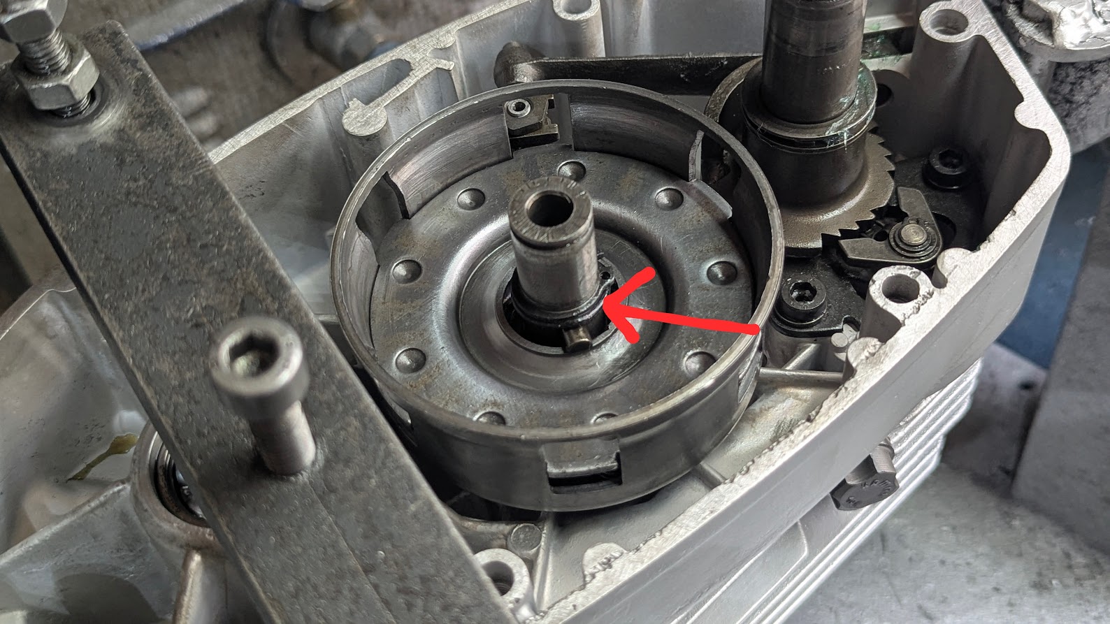

Drittes KW-Lager 6201 auf den linken KW-Stumpf aufgezogen. Dieses muss unbedingt bis zum Absatz des Kurbelwellenstumpfes eingepresst werden.

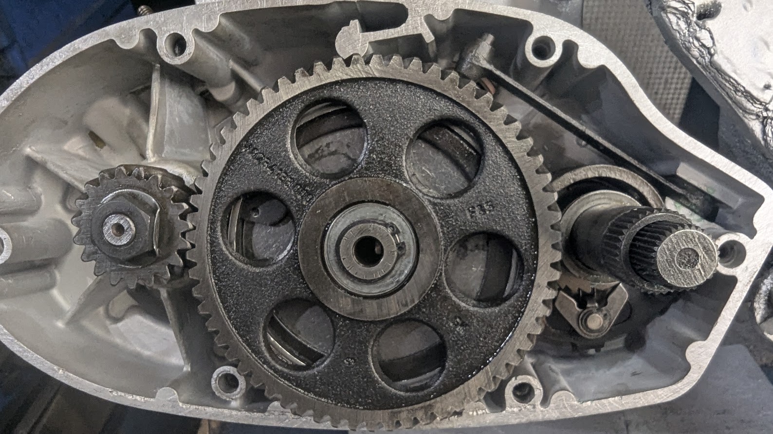

Dann die Kupplung. Neue Reiblamellen, neue Druckfedern und zwei neue Stahllamellen mit Perforierungen der letzten Generation.

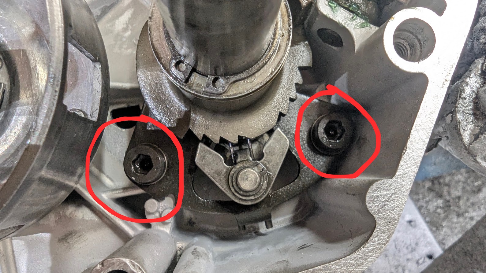

Schaltung: bei diesem Motor noch ohne die Exzenterbuchsen an den M 6er Befestigungschrauben, im Bild rot markiert.
Spätere Varianten hatten diese Anschlagbuchsen für die Schaltklinke. Überflüssig, wie ich finde. Das geht - vorausgesetzt man stellt alles richtig ein - auch ohne.

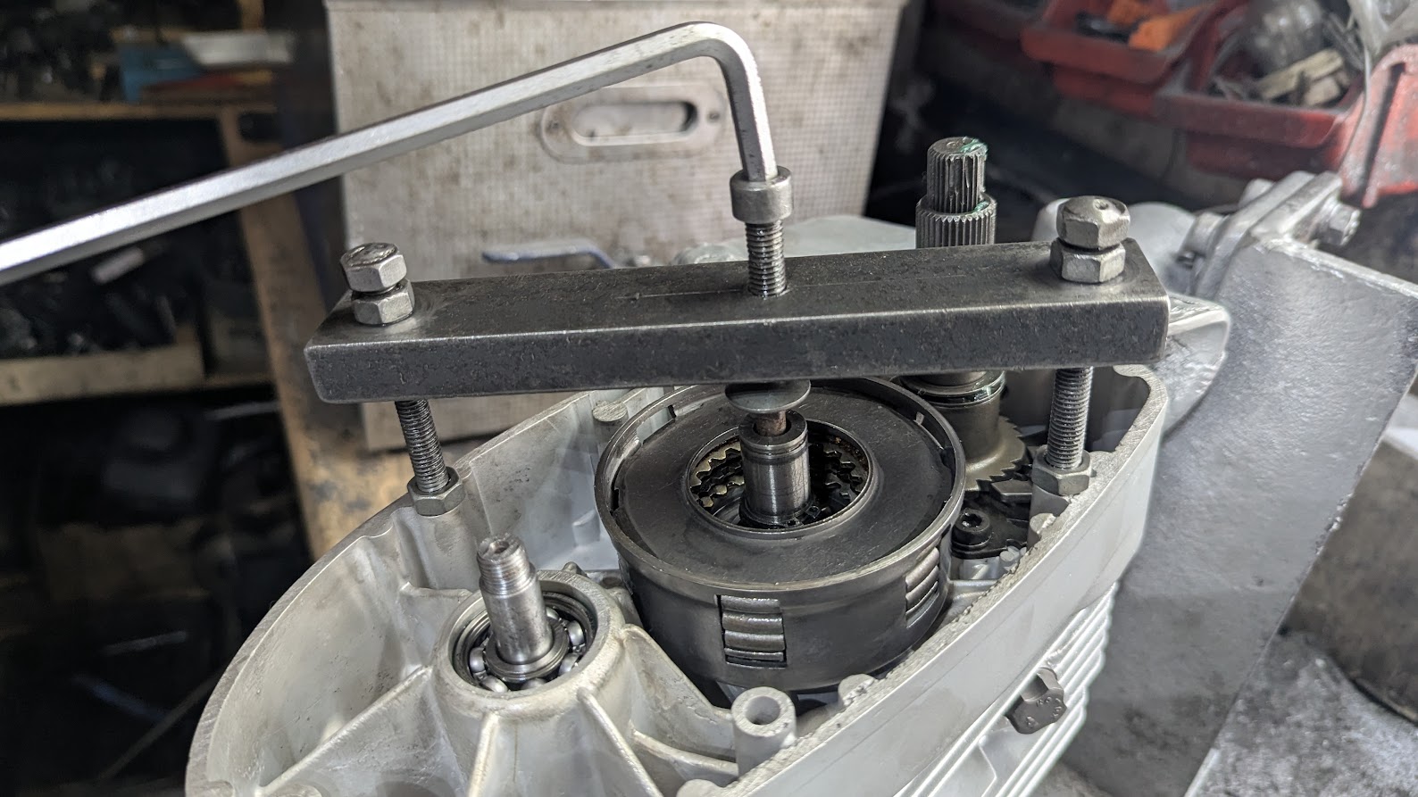

Kupplungsmontage: Wieder mit O-Ring zwischen dem Seegering und dem Querriegel, der kann sich damit nicht mehr ungewollt verschieben. Reine Vorsichtsmaßnahme. Außerdem sieht man auf diesem Bild sehr schön mein abgeschwenktes Druckwerkzeug für die Kupplungsmontage. Es hält sich auf einer Schraube und kann bequem - nach lösen der anderen Halteschraube - einfach abgeschwenkt werden. Muss somit nicht komplett abmontiert werden. Spart auf jeden Fall Zeit.

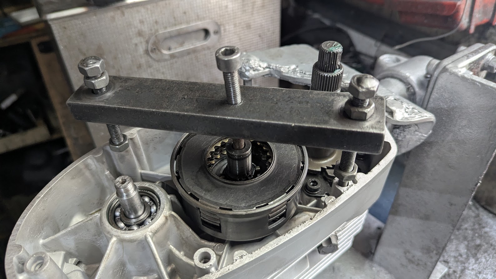

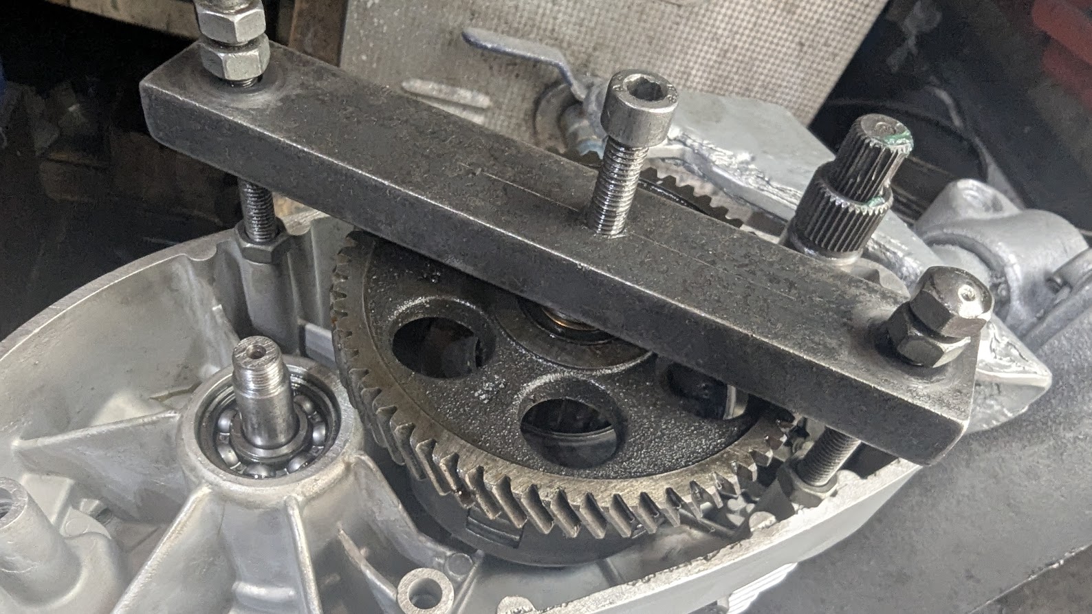

Danach werden wechselseitig die Reib- u. Stahllamellen aufgelegt. Als Hilfsmittel zum Drücken des Pakets nehme ich immer eine 8er Schloßschraube.
Danach einfach Druckplatte rüberschwenken und mit den Fingern einschrauben.

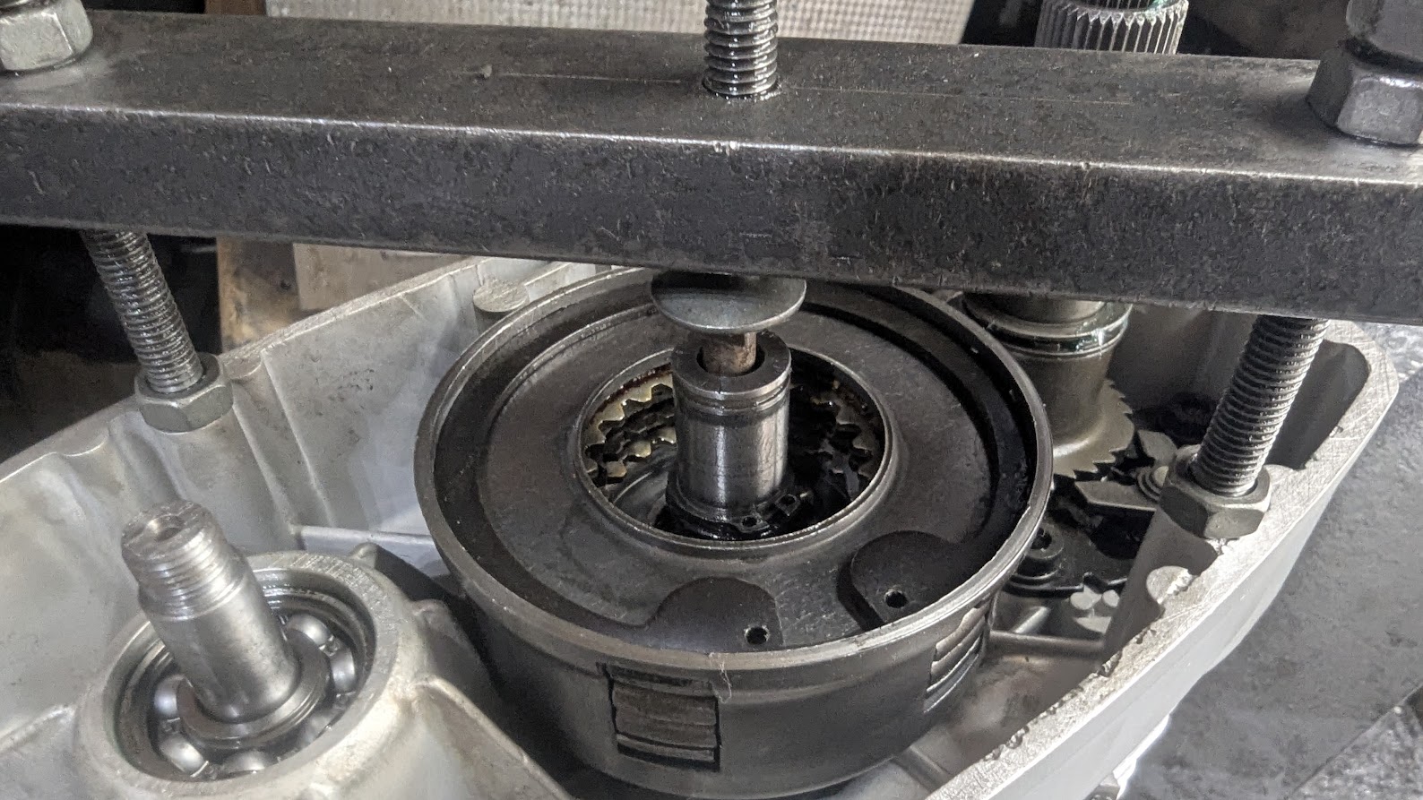

Und mit einem Inbußschlüssel das Paket drücken, dann kann der große Seegering eingespannt werden:

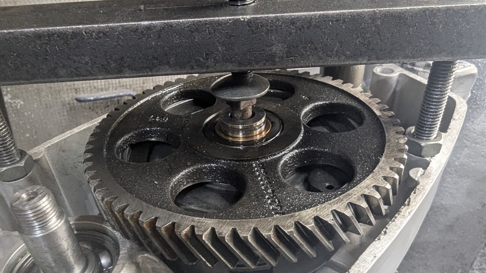

Danach wieder eine Schraube der Druckvorrichtung mit den Fingern ausdrehen, beiseite schwenken und Kupplungsrad drüber, das kann dann eingespurt werden:
Das geht ruck-zuck und ohne Werkzeug (außer einem Inbußschlüssel für die zentrale 8er Schraube).
Oberes Bild zeigt das fertig eingespurte Kupplungsrad.
Dann noch das Antriebszahnrad mit der Sicherungscheibe angezogen. Außerdem das Axialspiel des Kupplungsrades korrekt ausgeglichen und Seegering aufgezogen.

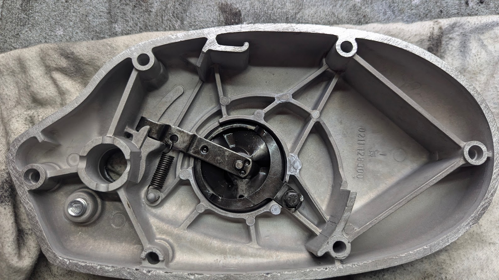

Vor der Kupplungsdeckelmontage Dichtmittel auf die schon etwas angefressene Dichtfläche, vor allem zwischen 3 und 9 Uhr:
Kupplungsdeckel innen vervollständigt.

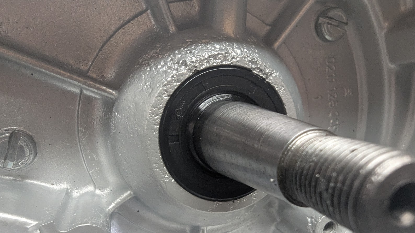

Wellendichtring generatorseitig Kurbelwelle:
Keine Angst, sieht zwar unschön aus (Rostfraß auf 12 Uhr) - aber es ist noch ausreichend gute Fläche vorhanden.

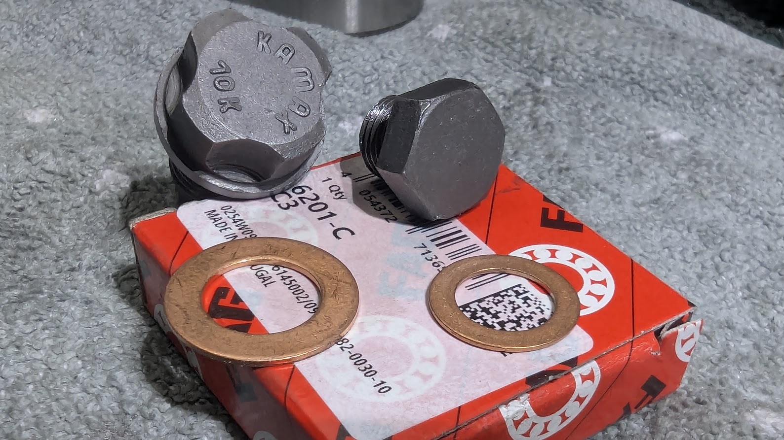

Dann für den Kupplungsdeckel zwei neue Verschlußschraube M 14. Hier auf dem Bild von der Rückseite. Zwei O-Ringe 12x1,5 sorgen für die Abdichtung. Original sind da Dichtscheiben verbaut.
Man sieht auch sehr schön, dass die Schrauben innen ausgedreht sind, wie bei den originalen. Manche Nachfertigungen sind da einfach plan. Finde ich nicht schön.

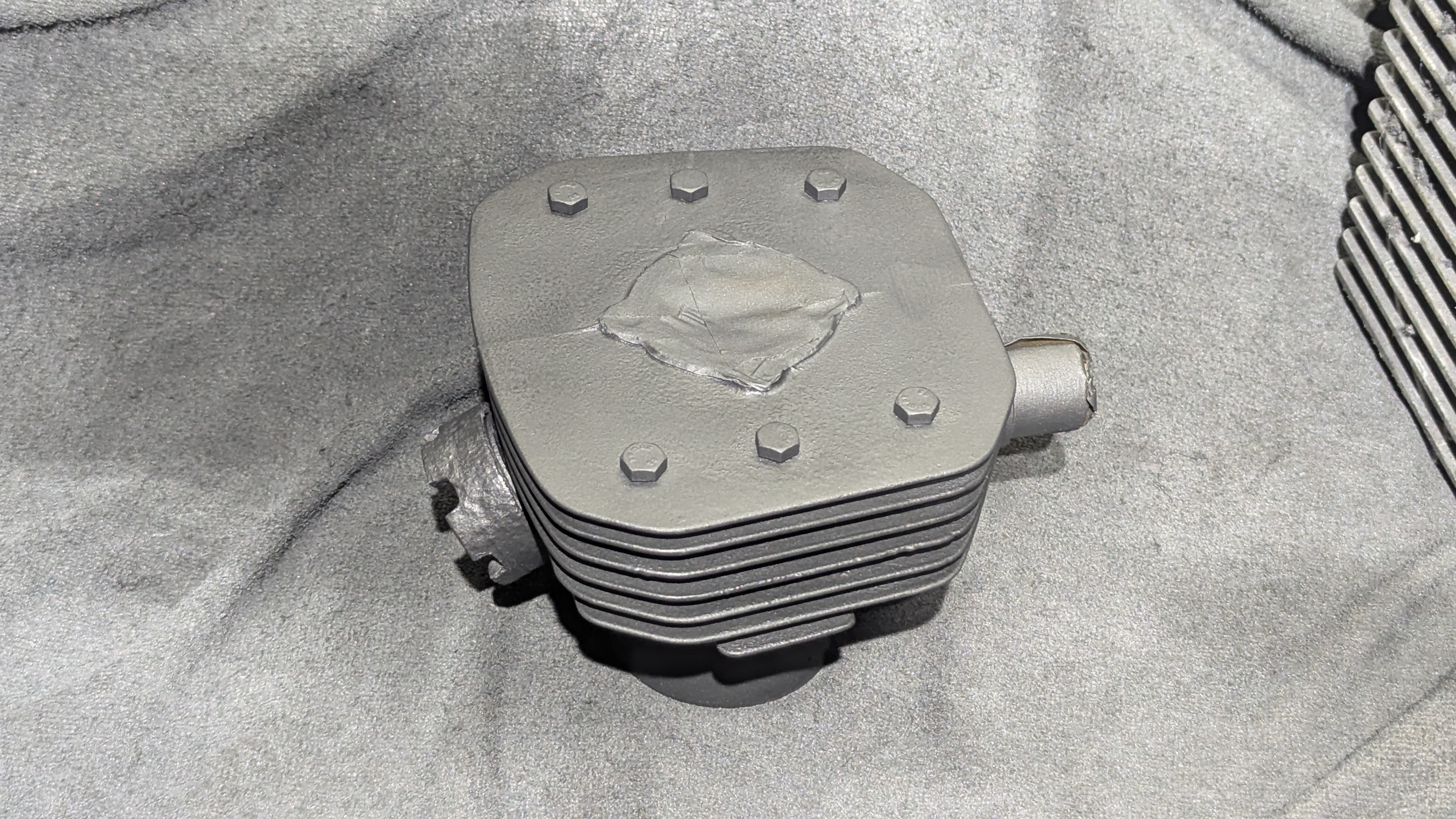

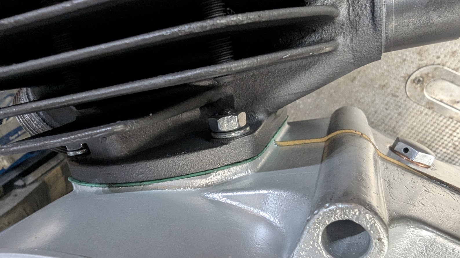

Dann der frisch gehonte Zylinder plus neuer originaler KS-Kolben:
Nur die 5,3 PS-Variante hatte diese 6 durchgehenden Schrauben an den Kühlrippen, je drei links und rechts.
Mit neuer Fußdichtung montiert.

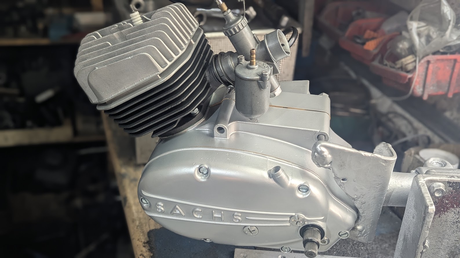

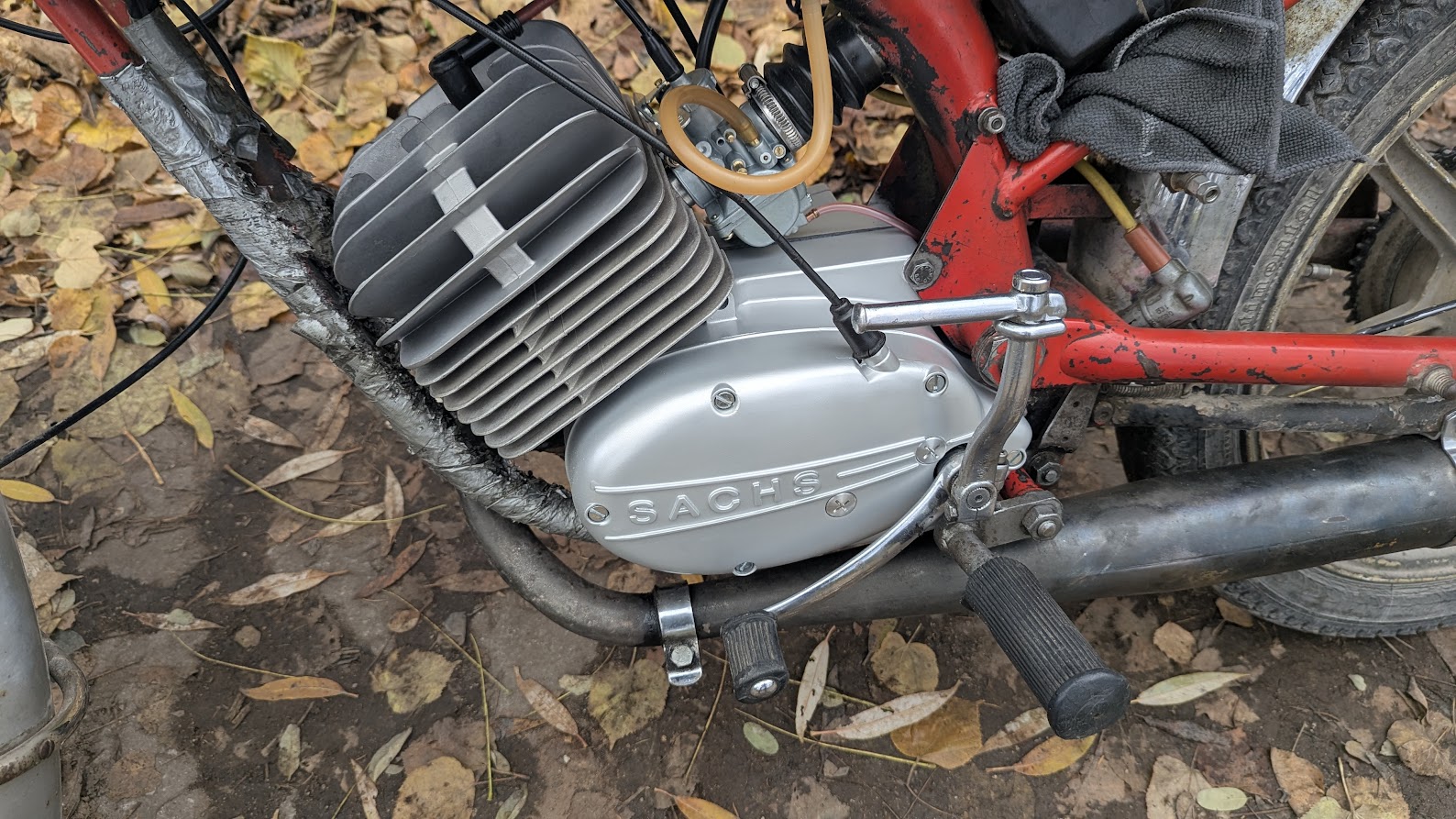

Fertig zum Test:
Wie schon erwähnt, waren diese Gehäuse noch sehr anfällig für Korrosion. Ein paar dieser Stellen sind erkennbar. Trotzdem ein wieder sehr schöner, kompakter, schlanker und vor allem sehr leichter Sachs 50 S mit 5,3 PS im orig. Zustand.

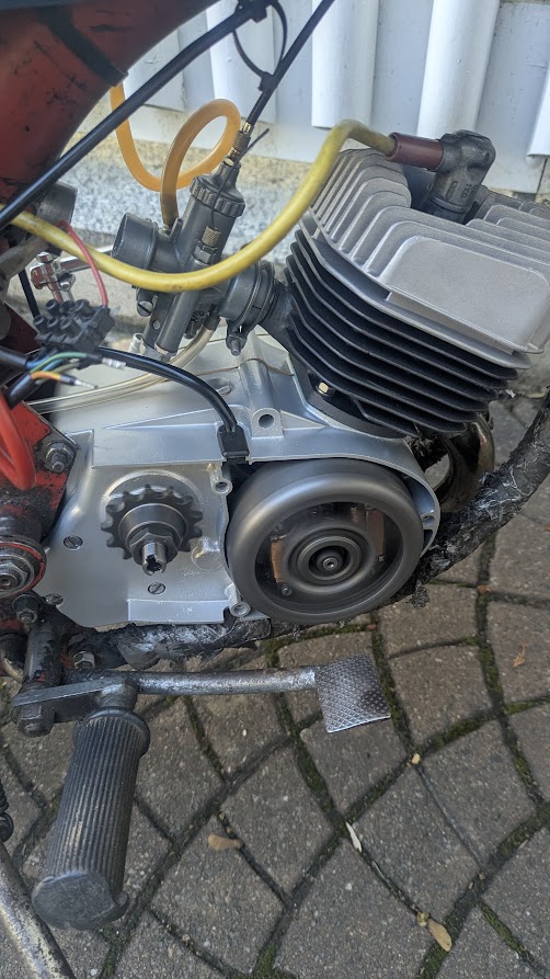

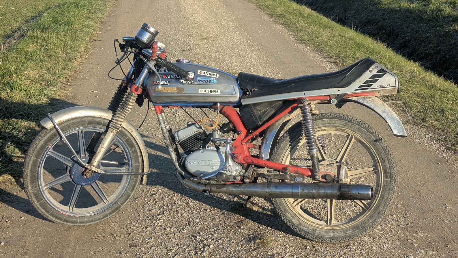

Dann der mit Spannung erwartete Einbau und Startversuch. Wird er anspringen? Wie ruhig wird er laufen? Gibt es irgendwelche Probleme? Läuft der Vergaser über....?
Nein! Dreimal kicken, das Ding läuft mit einer sagenhaften Laufruhe an und tuckert im Standgas vor sich hin.
Da macht es sogar bei sehr kalten Außentemperaturen Spaß damit zu fahren:
Perfekt. Knackige 5,3 PS, gutes Drehmoment, lässt sich sehr schön fahren. Alles passt. Bin mega happy.
