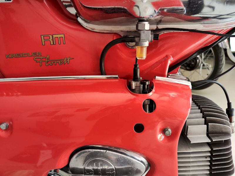

Deshalb einmal mehr ein aktuelles Beispiel. Ich habe meine 72er Florett von ihrem ständig überlaufenden ausgelutschten 14er BING Vergaser durch einem 17,5er Polini befreit. So gut ist die Kreidler noch nie gelaufen. Besonders im Stand. Sowas von gleichmäßiger Lauf. Optisch mit originaler RS Vorkammer. Innen mit K&N Filter. Und die originale Abdeckung paßt auch noch. Watt willste mehr? ASS aus dem 3D Drucker. Also lohnt sich das nicht? Oder hätte ich mich besser mit dem schrottigen BING rumärgern sollen?
Viele Grüße Christoph
