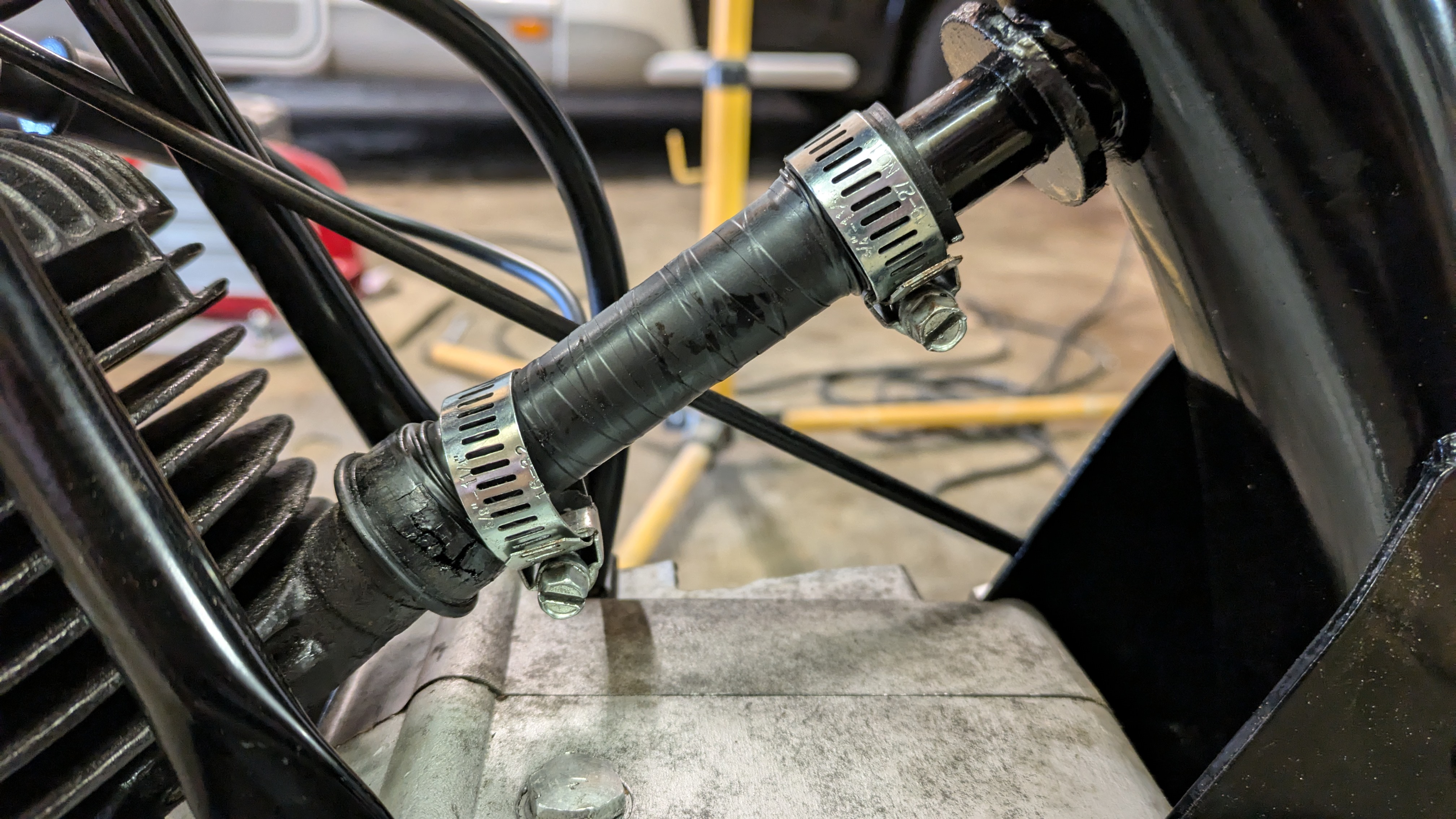

Den schlauch werde ich heute als erstes anschauen der ist vorne und hinten etwas Rissig den versuche ich komplett abzudichten..

Also es liegt wohl an dem Verbindungsrohr...
@NiKlaus weißt du ob es dieses Rohr noch wo gibt konnte im Netz erst Mal nichts finden...
Lange des Rohr 105mm
Durchmesser oben 19mm unten 24mm

Vielleicht passt zur Not ein Stück Gartenschlauch? Zumindest testweise.
Hallo Andi, dein Schlauch ist schon mehrfach mit Isolierband o.ä. repariert... das wird nicht richtig dicht sein meine ich. Mir ist leider keine Quelle für das Rohr bekannt. Es muss einigermaßen Hitzefest sein (am Zylinder ist ja zum Glück noch eine dieser Pertinax-Buchsen, so daß der Gummischlauch nicht direkten Kontakt mit dem heißen Metall hat).
Das größte Problem sind die unterschiedlichen Durchmesser der beiden Enden. Deshalb wird es mit Gartenschlauch nicht ohne weiteres klappen. Du könntest versuchen, im techn. Handel sogenannten "Heißwasserschlauch" zu beschaffen, in den beiden benötigten Innendurchmessern, und die beiden zu einer Art Adapter zusammenzukleben. Ob das funktioniert?

Achte bei der Ersatzteilbeschaffung darauf, daß das Material kraftstoff- und ölresistent sein muß.
Von daher ist ein Wasserschlauch, der meist aus EPDM ist, nicht geeignet.
