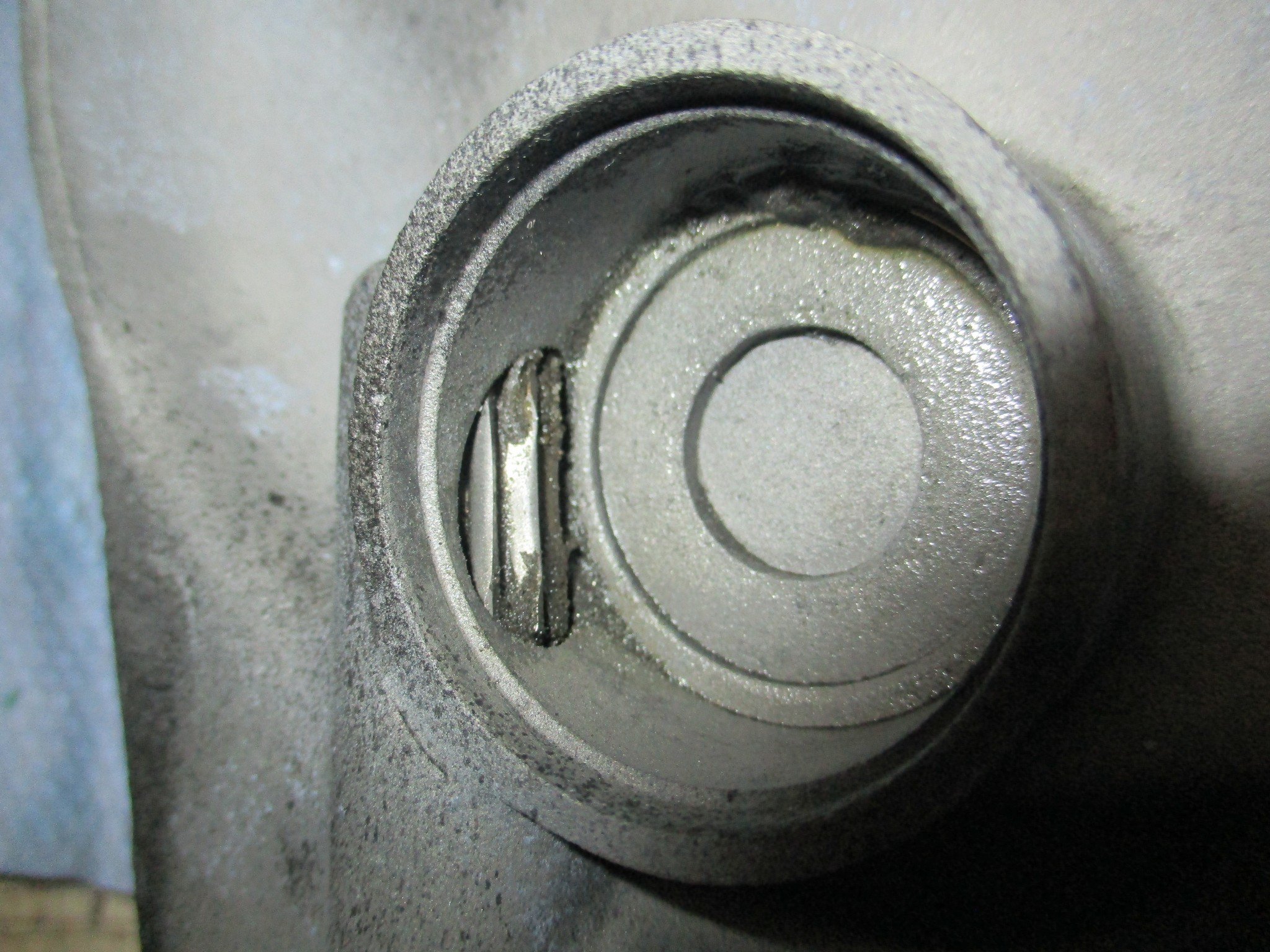

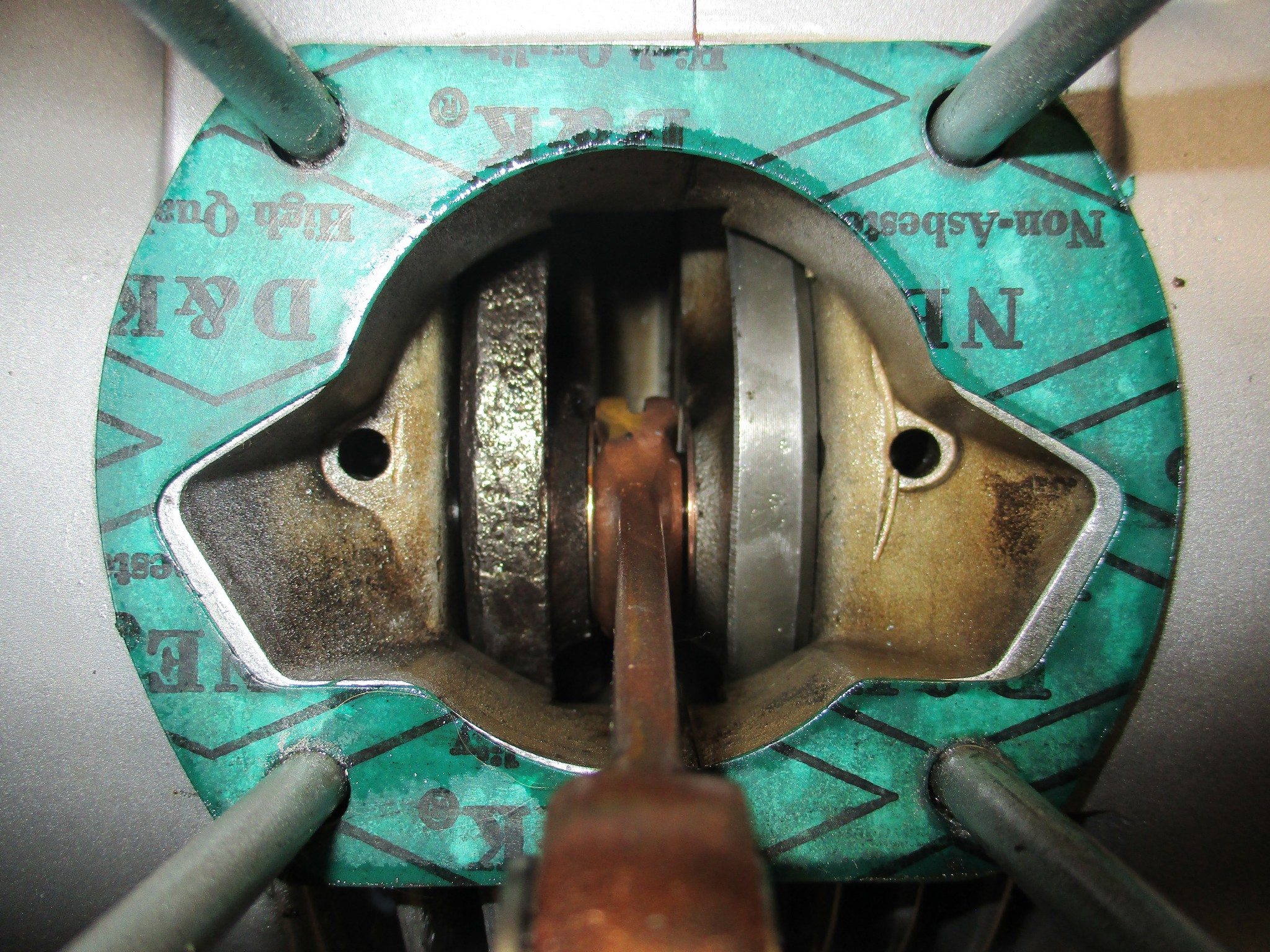

Der Barikit Kolben ist in keinster Weiße ein Problem ,es sind qualitativ sehr gute Kolben.
Wie gesagt kontrollier mal weiteres, ertmal Zylinder ab, Pleuel auf Spiel prüfen Höhe und auch Seitenspiel ,das sollte auch nicht zu groß sein.

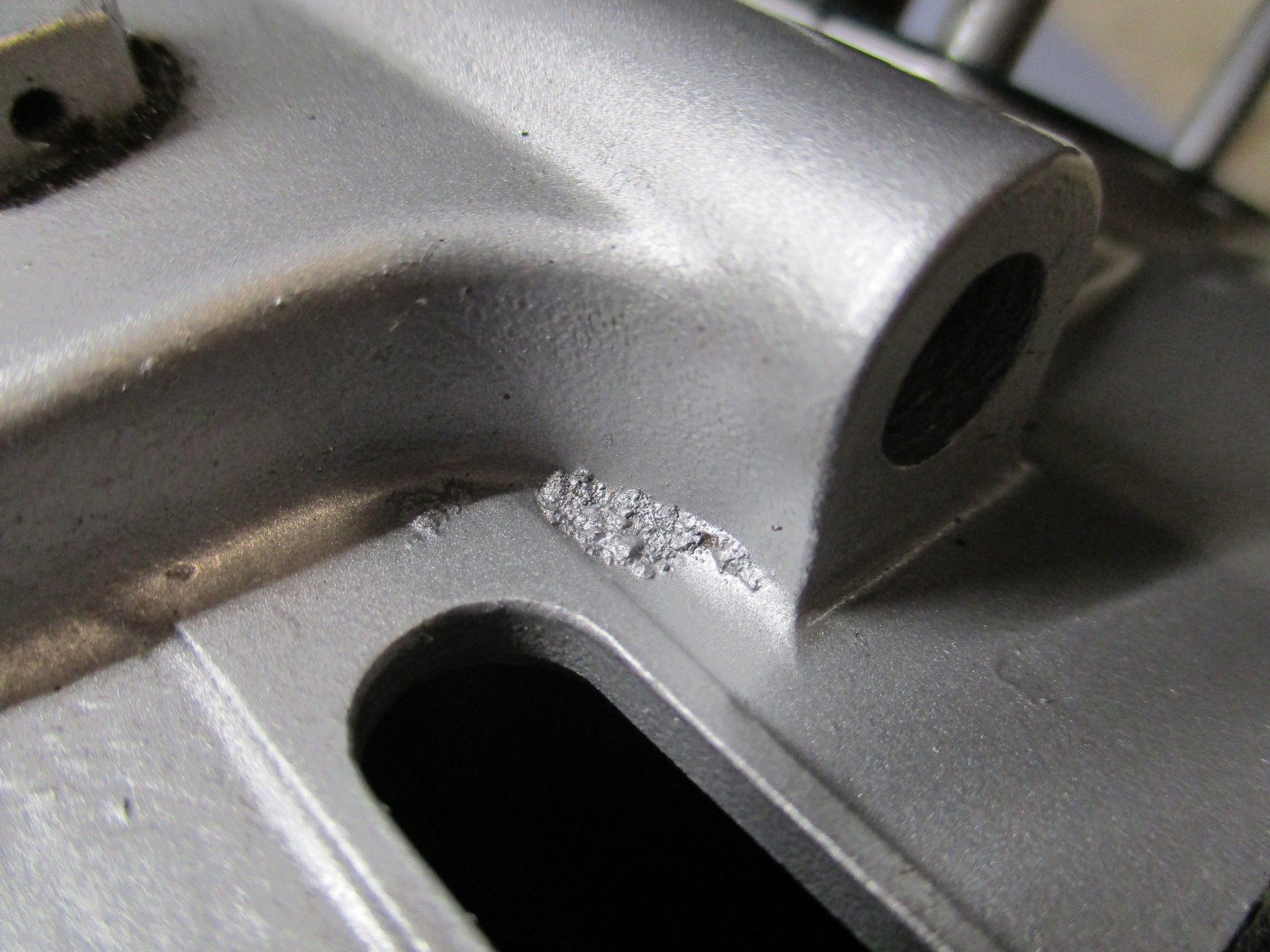

Naja, 520€ ist schon ne Menge, es passt hier aber noch so eeebend wenn nicht mehr dazu kommt.
Ich hab solche Blender auch schon auf dem Tisch gehabt, nicht selbst gekauft nur repariert. Es geht noch schlimmer und von außen sehen die Ka..haufen meist nicht einmal so schlecht aus.
Das ist echt eine Frechheit egal ob für 100€ , 520€ ist die OBERFRECHHEIT:

Da hat sich keiner Mühe mit gegeben, der Motor ist einfach zusammen gekloppt worden. Allein die Distanzierung der Kurbelwelle, abgesehen vom Schrottknödel. Ich könnte eine Wette abschließen ,das da noch einige Schmankerl drin versteckt sind.
