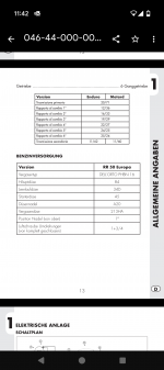

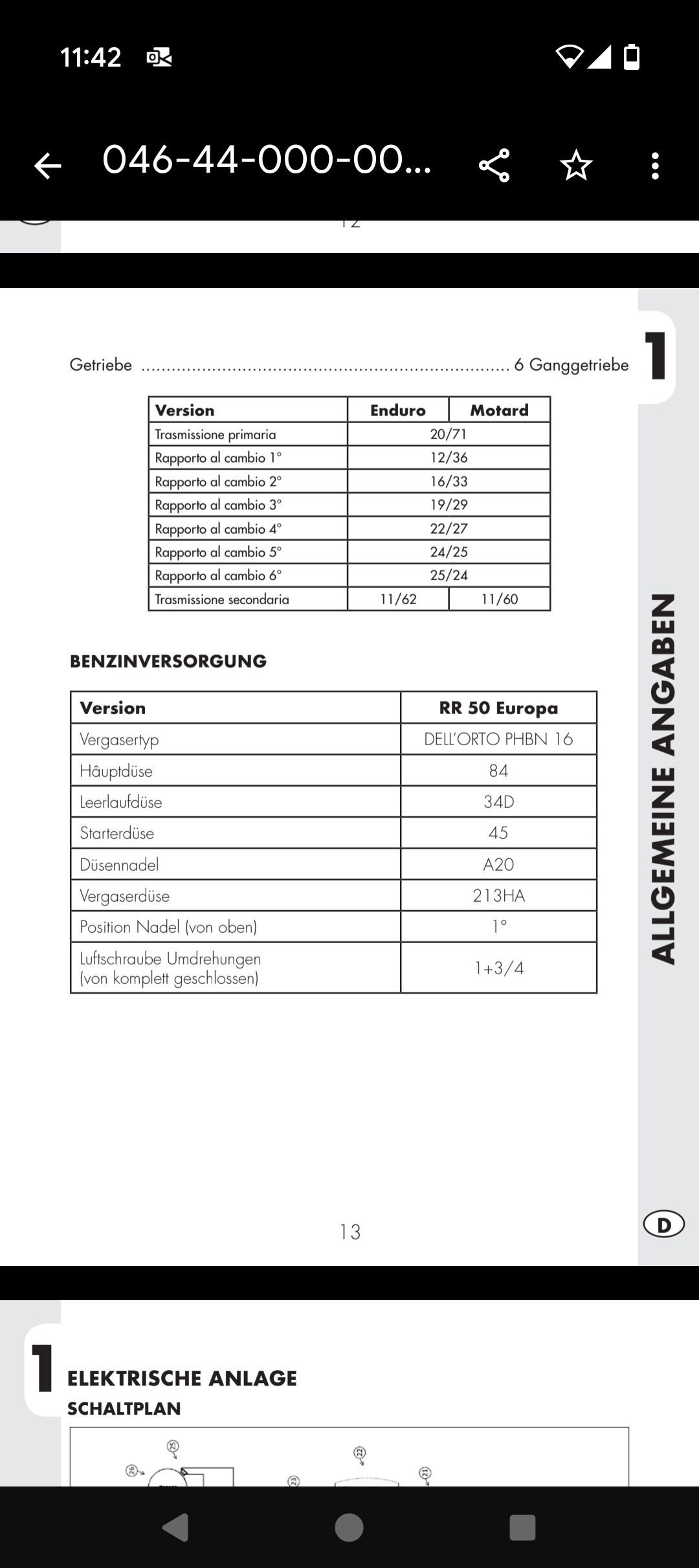

Also, das habe ich nun gefunden. Da bin ich ja mit 96er viel zu groß. Wie gesagt, drinnen war ne 90er Düse.
Und wie komme ich nun dahinter, ob es die von Kotte beschriebene Dichtungen benötigt bei der Einstellschraube?

Willst Du den Serienzustand herstellen, oder modifizieren. Die 96er ist eine Empfehlung für einen modifizierten Motor nach Vorgabe.
Ich habe doch schon mehrfach den Zusammenhang von Hauptdüse zu Luftmenge erklärt. Für Serie ist 96 zu groß, für modifiziert ist 90 zu klein.

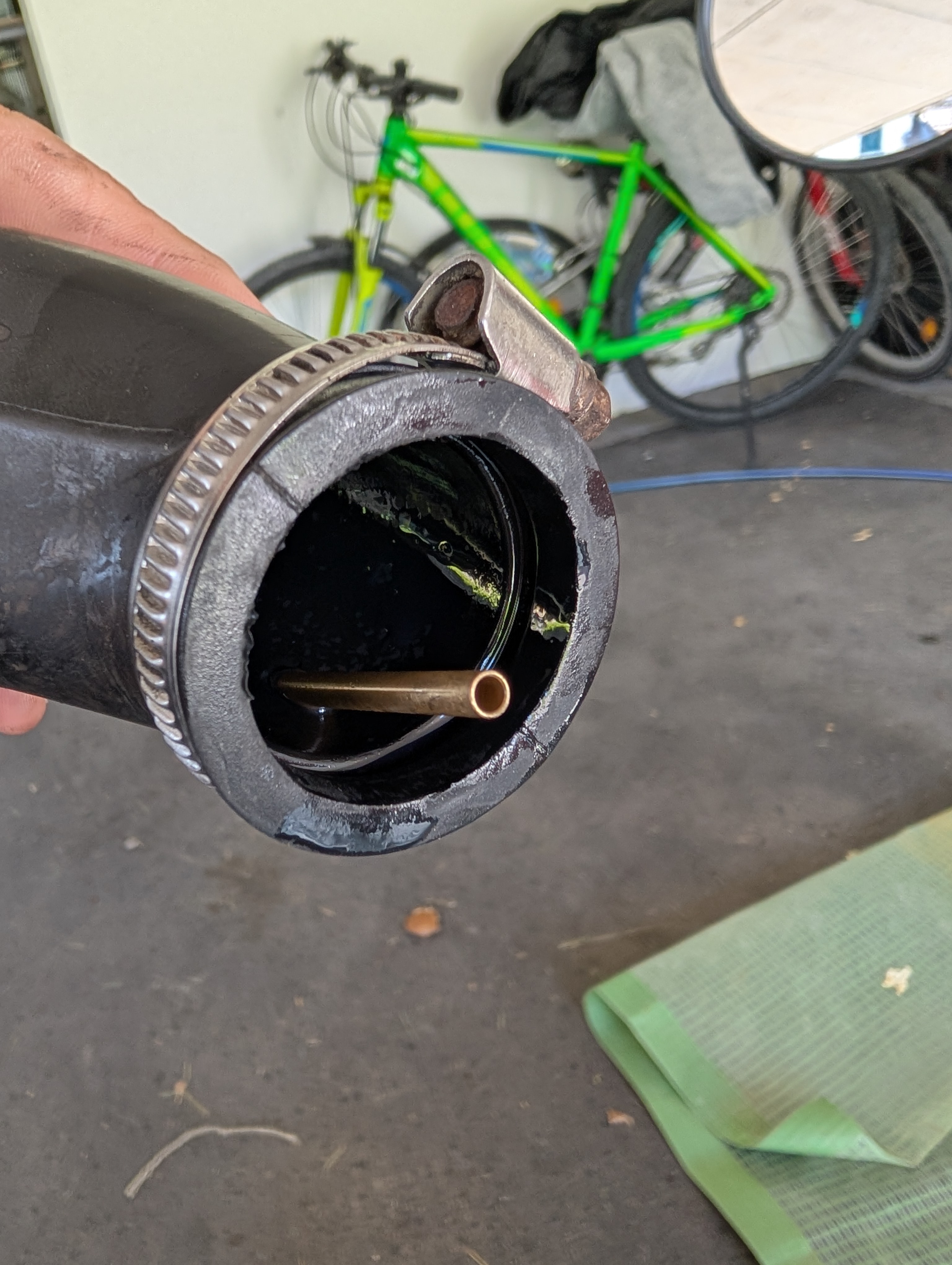

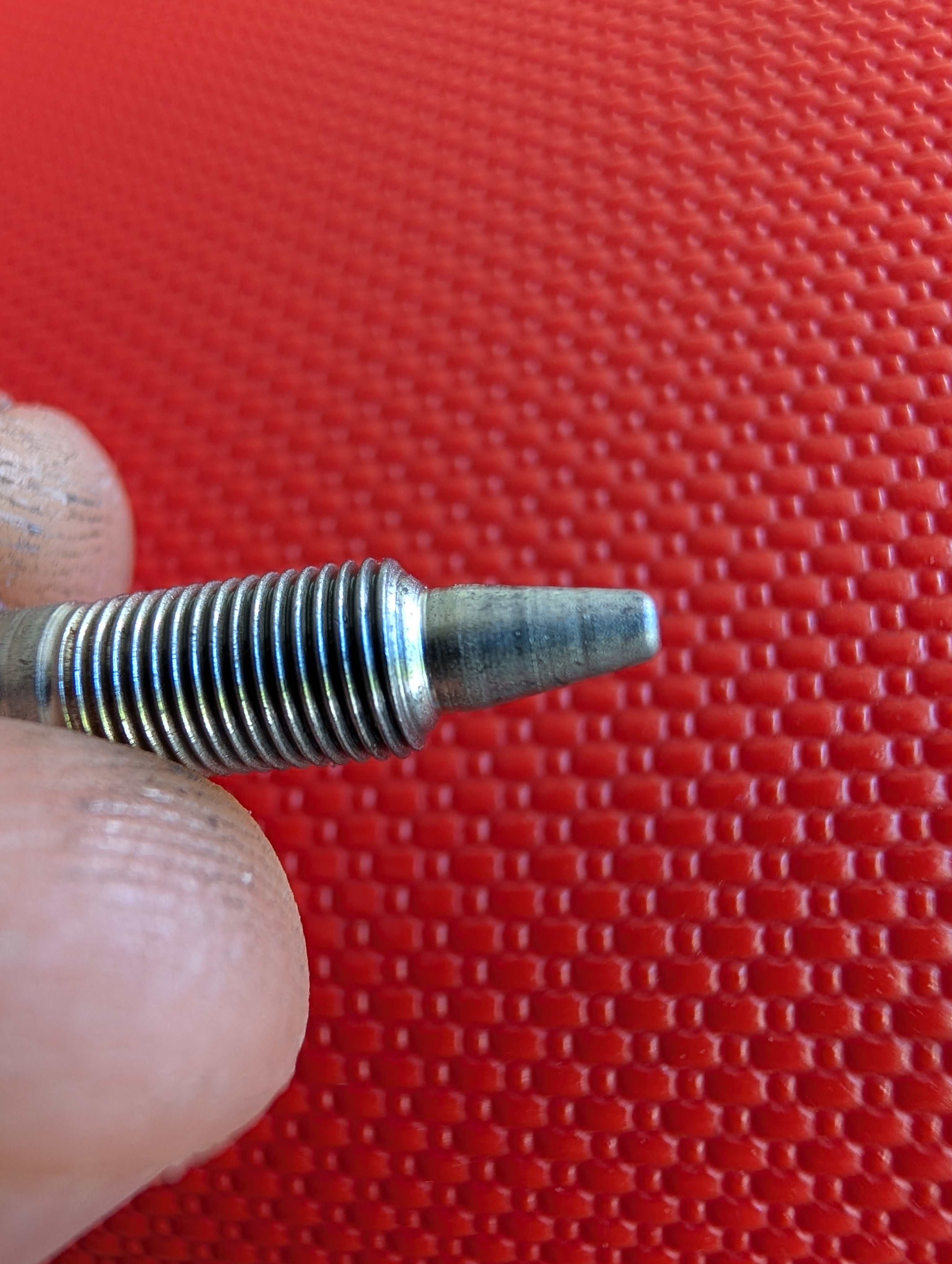

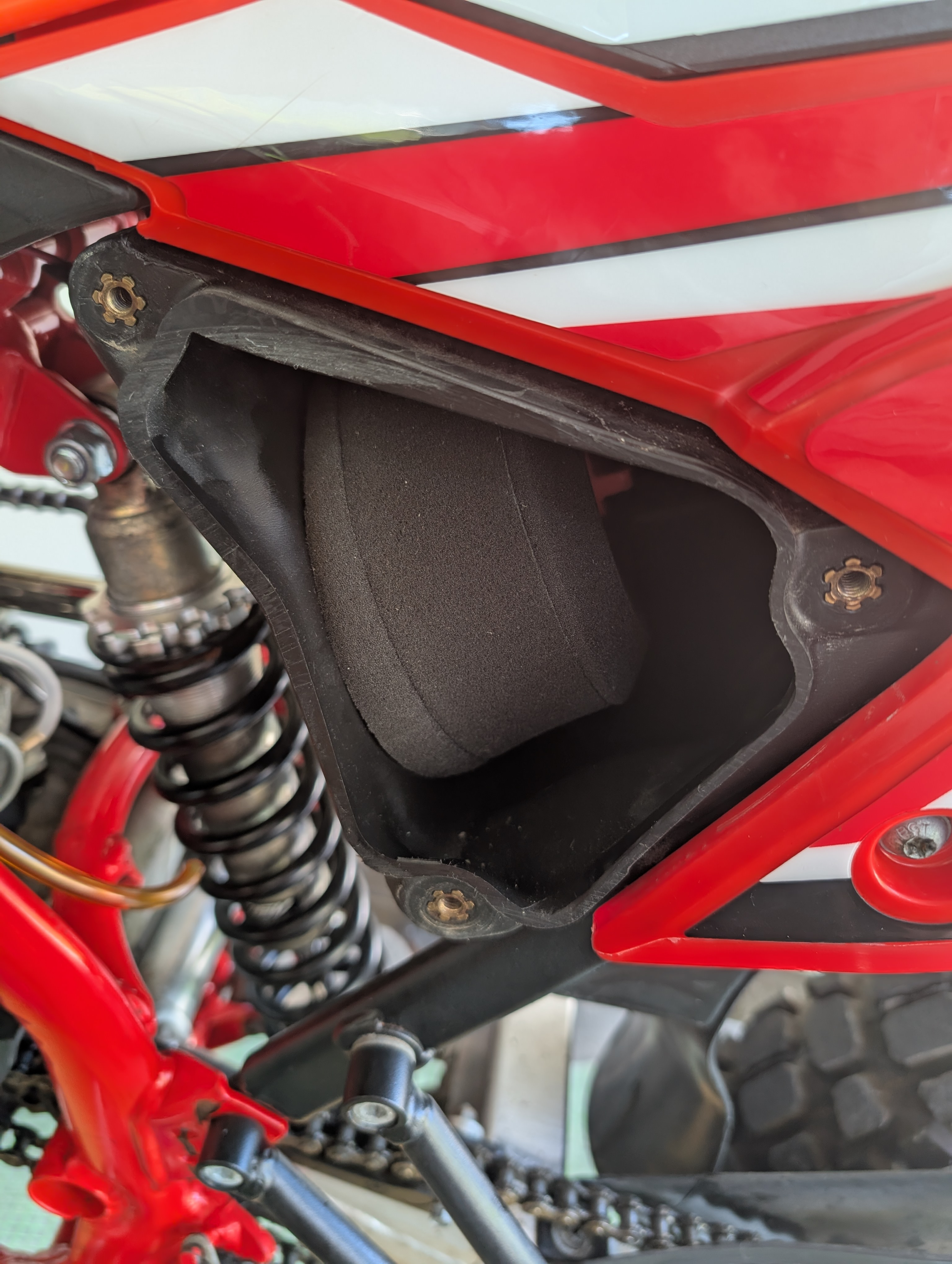

anbei paar Fotos.

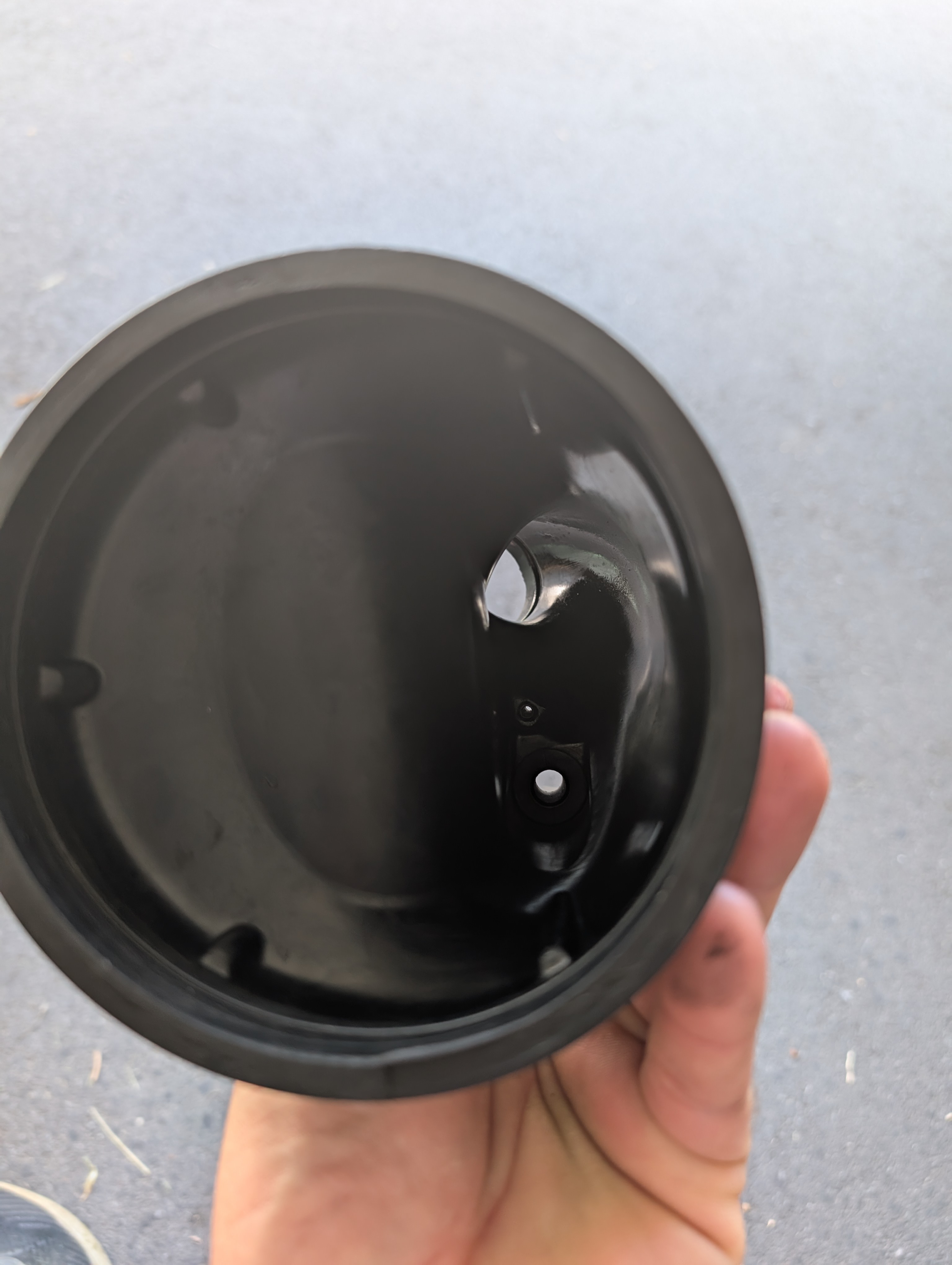

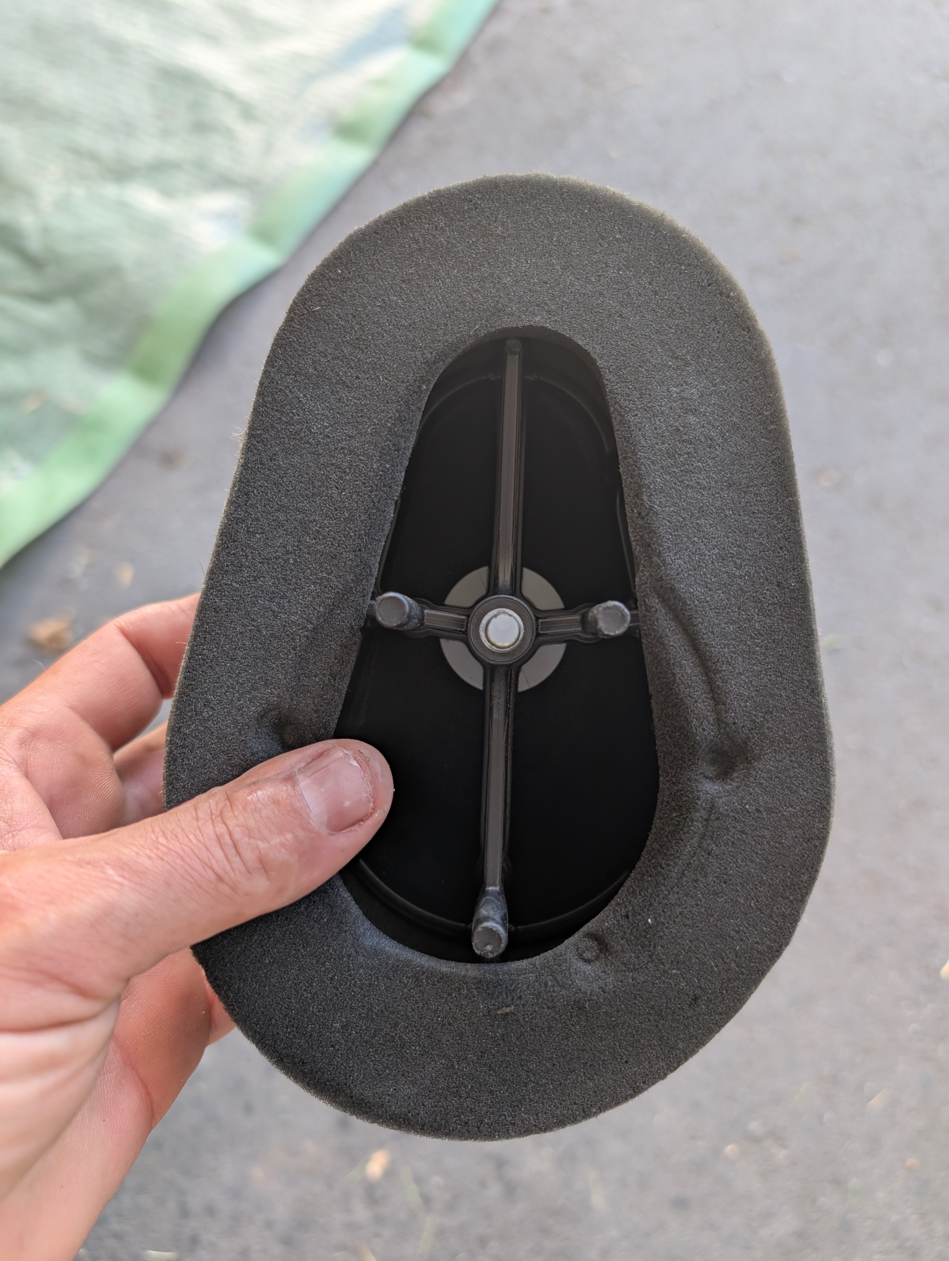

Erstens, beim Ansaugsystem der Luft, bis zum Vergaser, gibt's keine Reduktion, bis auf den Gummitrichter selbst, der als Reduktion gebaut ist in der Formgebung.

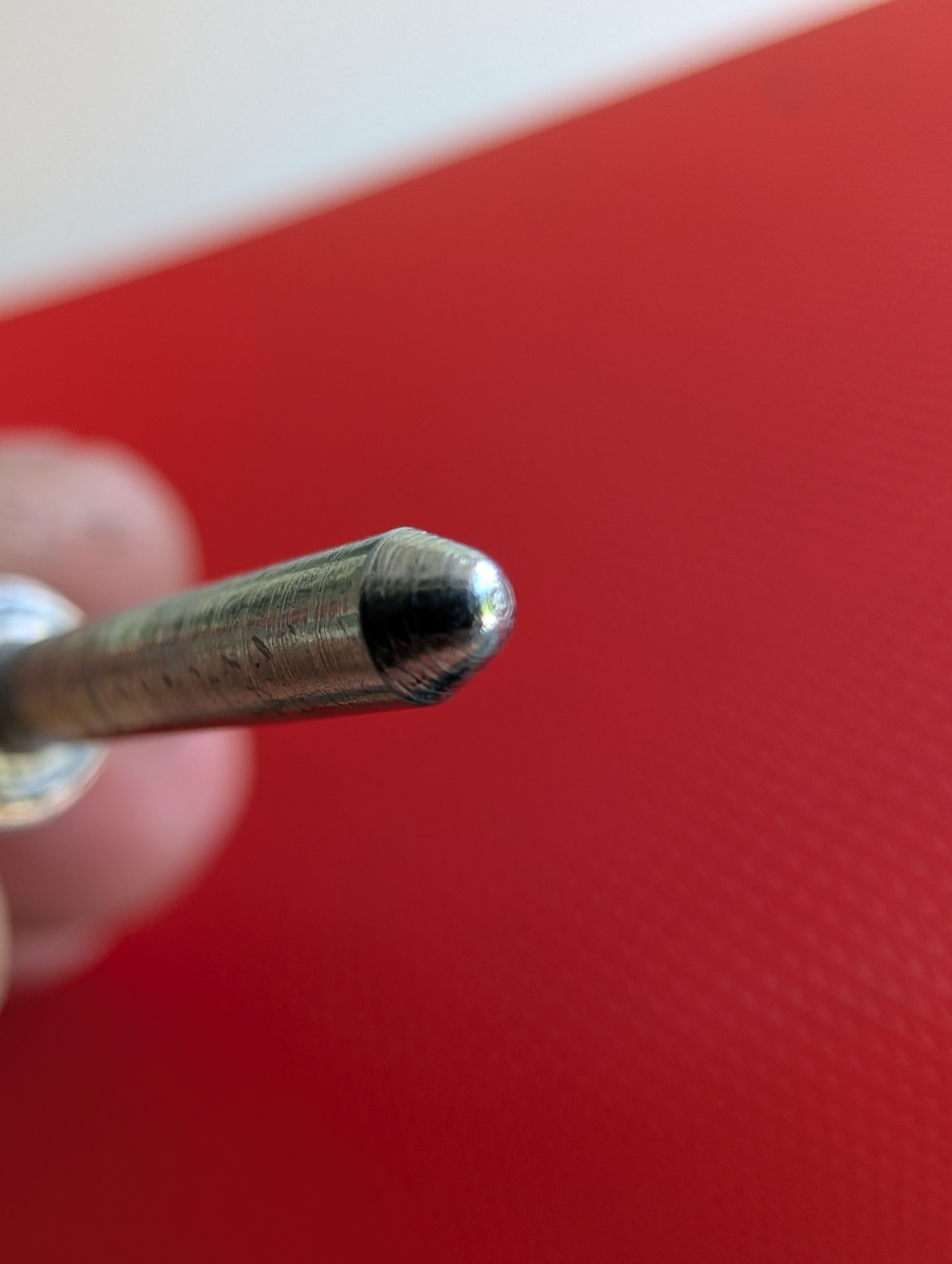

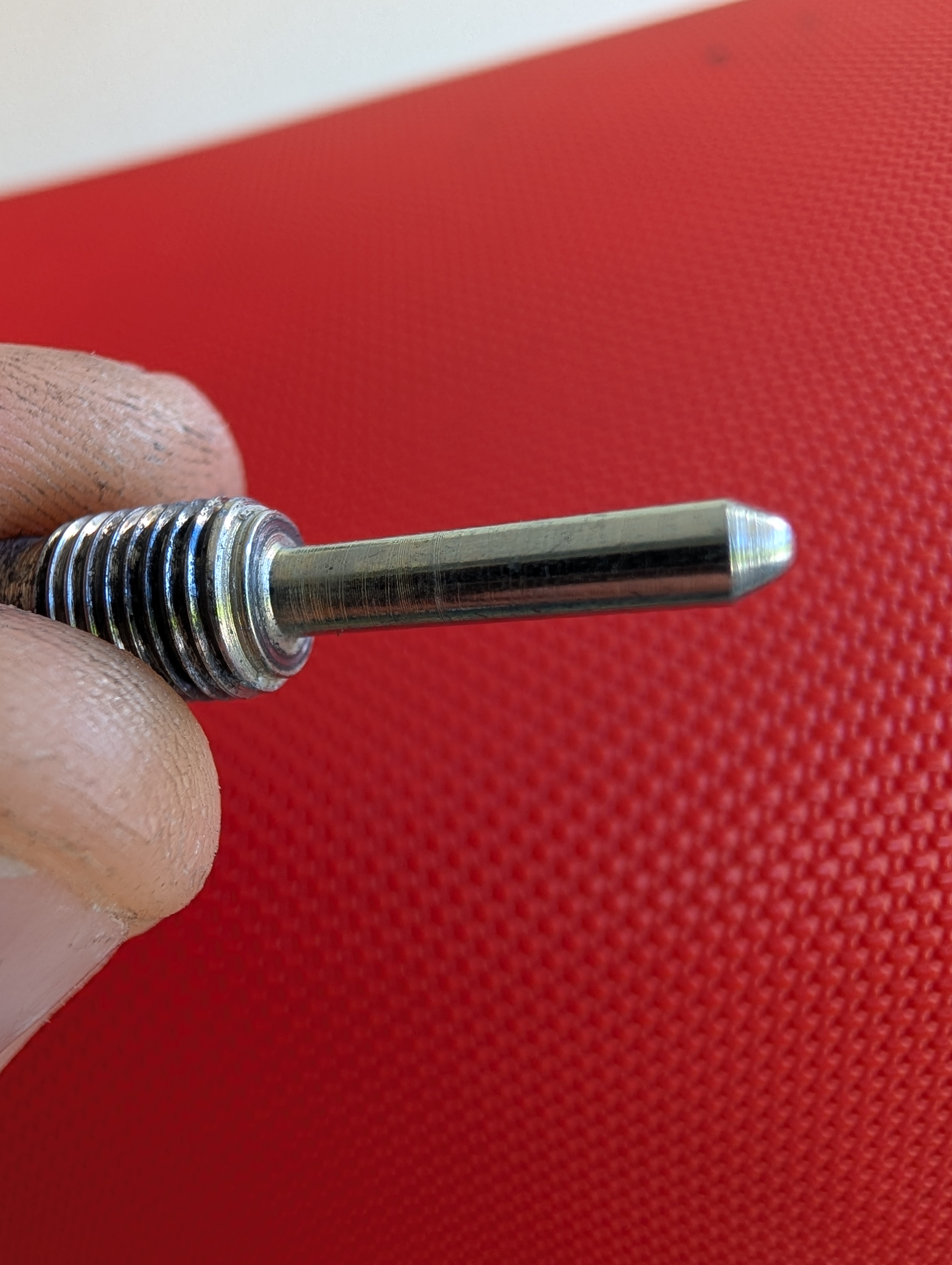

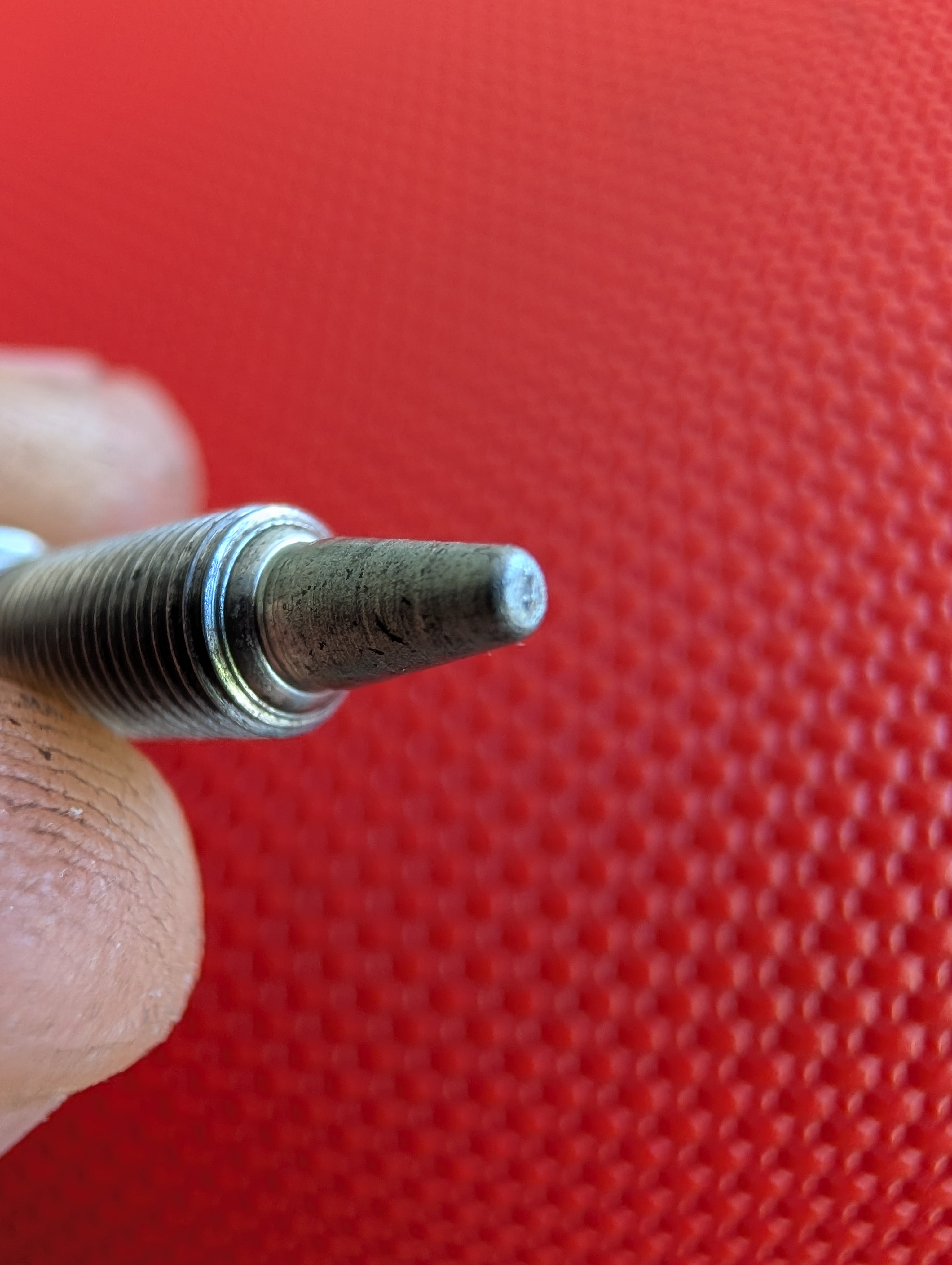

Zweitens sehr ihr nun Großaufnahmen der Einstellschrauben Drehzahl und Gemisch. Für mich sehen die gut aus. Die sind auch nicht so Spitze zulaufend ( habe verglichen mit Ersatzteil Fotos) dass da eine Spitze deformiert werden kann. Eine hat einen gerundeten Kegel, die zweite an der Spitze ne Flachstelle.
Drittens, habe wieder die 90er Düse drinnen. Motor stottert nicht mehr wenn er warm ist, sie läuft nun 57-58 anstatt 53-54 mit 96er Düse. Sie stinkt auch nicht so.
Viertens offene ECU ist noch drinnen, aber die 64 Spitze, erreicht sie nicht mehr. Scheint an der Drehzahlbegrenzung zu liegen, den der Motor ist im oberen Drehzahlbereich (Gashebel auf Anschlag) einfach leiser und dreht nicht so hoch. Bei der originalen ECU, wo das Kabel manipuliert wird, gibt's keinen elektronisch gesteuerten Drehzahlbegrenzer mehr. Daher klingt sie bei Vollgas lauter, dreht hörbar höher und schriller und quetscht so einfach nochmals ca. 7-8 km/h mehr raus - also 65 km/h Spitzengeschwindigkeit.
Mir erscheint das Setup mit 90er Düse besser. Man merkt es im Fahrverhalten und beim Durchzug.
Fünftens, bei 96er Düse ist der Übergang Vergaser zu Gummitrichter komplett nass. Siehe Fotos. Wo Luft angezogen wird, schwimmt flüssiges Benzin. Also viel zu fett.
Vergasereinstellung geht immer noch nicht. Starter- sowie Standgasdüse sind originale Größen verbaut, laut Tabelle meines Handbuches. Habe das kontrolliert.
Lieber Christoph, ich glaube dir, und ich bin dir dankbar für deine Unterstützung. Aber auf dein empfohlenes Setup, fehlt einfach noch der entscheidende Schritt. Aber mir ist nicht klar, was ich tun kann bzgl. Vergasersetup. Es ist wie es ist, egal was ich mache, nur bei komplett rein geschraubter Drehzahlschraube stottert sie im Standgas gerade noch mit soviel Touren, dass sie knapp nicht verreckt. Es ist wie es ist.
Wie gesagt, es macht mich nicht arm einen neuen Vergaser zu bestellen, aber ich brauche Gewissheit, dass dies die Lösung ist. Aber mein Gefühl sagt hier nein. Und auf mein Gefühl ist normal Verlass.

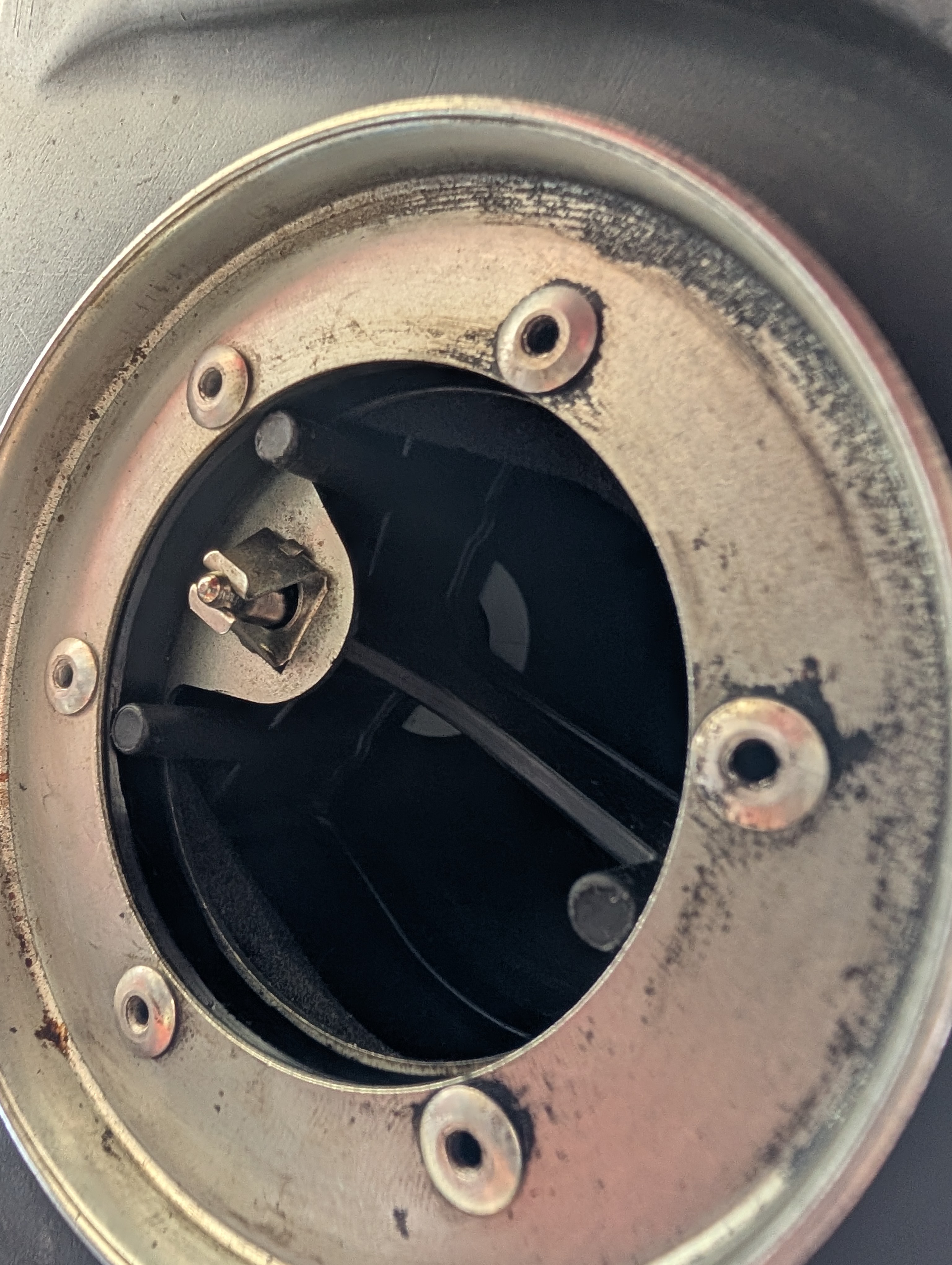

obwohl Christoph die KI als unnütz beschreibt, hilft mir diese sehr im Grundverständnis. Also hat die KI ein mögliches Problem erläutert. Ich wurde aufgefordert den Schwimmerstand zu checken. Die KI hat mir hier eine Anleitung gegeben.
Beta gerade und senkrecht hinstellen. Transparenten Schlauch an Ablass der Schwimmerkammer. Benzinhahn öffnen. Schlauch senkrecht neben dem Vergaser nach oben führen (nicht knicken). Nun Ablassschraube öffnen und kontrollieren wo der Pegel des Sprits ist im Schlauch, bzw. einpendelt.
Bei mir ist das ca. 5mm unterhalb der Dichtungsebene. Die KI meint, zu tief, der Schwimmer würde wohl zu früh schließen, der Motor läuft im Standgas zu "hungrig" weil kein Sprit in die Standgasdüse gelangt.
Mein Schwimmer ist aber ein weißes Kunststoffteil, die Schwimmerdüse ist gefedert.
Kann man überhaupt den Schwimmerstand justieren bei diesem System?
Ist was dran an der Theorie der KI?

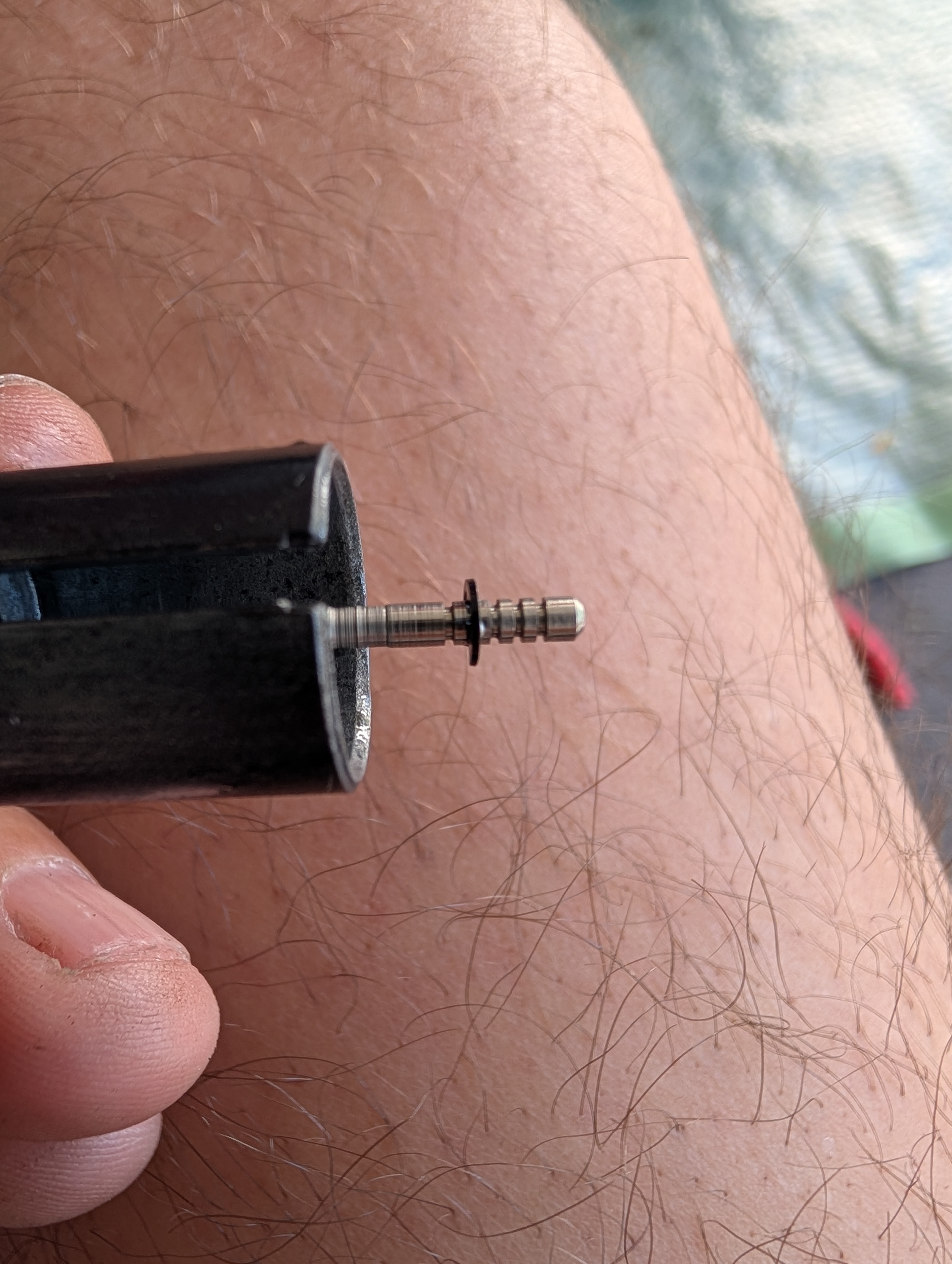

Problem gelöst. Habe gestern Abend jemanden angerufen, den ich flüchtig kenne, der seit 20 Jahren Cross fährt, auch professionell im Racingbereich (Erzberg Rodeo, usw...).
Ich habe ihm mein Problem geschildert, er wusste sofort an was es lag. Düsennadelposition zu hoch. Motor säuft ab, darum stottert sie nur rum und ich kann die Drehzahl nicht erhöhen mittels Standgasschraube (Luftschraube). Jedes Mal wenn ich den Ansaugstutzen abmontierte, war da Sprit drinnen. Alles nass.
Der Vergaserschieber war ganz oben, weil die Standgasschraube ganz reingedreht war.
Bin nun mit der Position der Schieber Nadel um ganze vier Kerben auf die oberste nachgerückt (1°), was bedeutet die Nadel taucht nun um tiefsten ein im Düsenstock, und zweitens so auch der Einstellung im Handbuch entspricht. Den dort ist Position 1 angegeben.
Und nun war auch plötzlich Leben in den Einstellschrauben. Ich könnte mittels Standgasschraube die Drehzahl erhöhen, mittels Gemischschraube nochmals erhöhen, bin am Punkt wo die Drehzahl dann wieder abnahm wieder 1/4 zurück und habe dann das Standgas wieder auf normal eingestellt.
Anbei ein Foto wo der Ring ursprünglich war.
