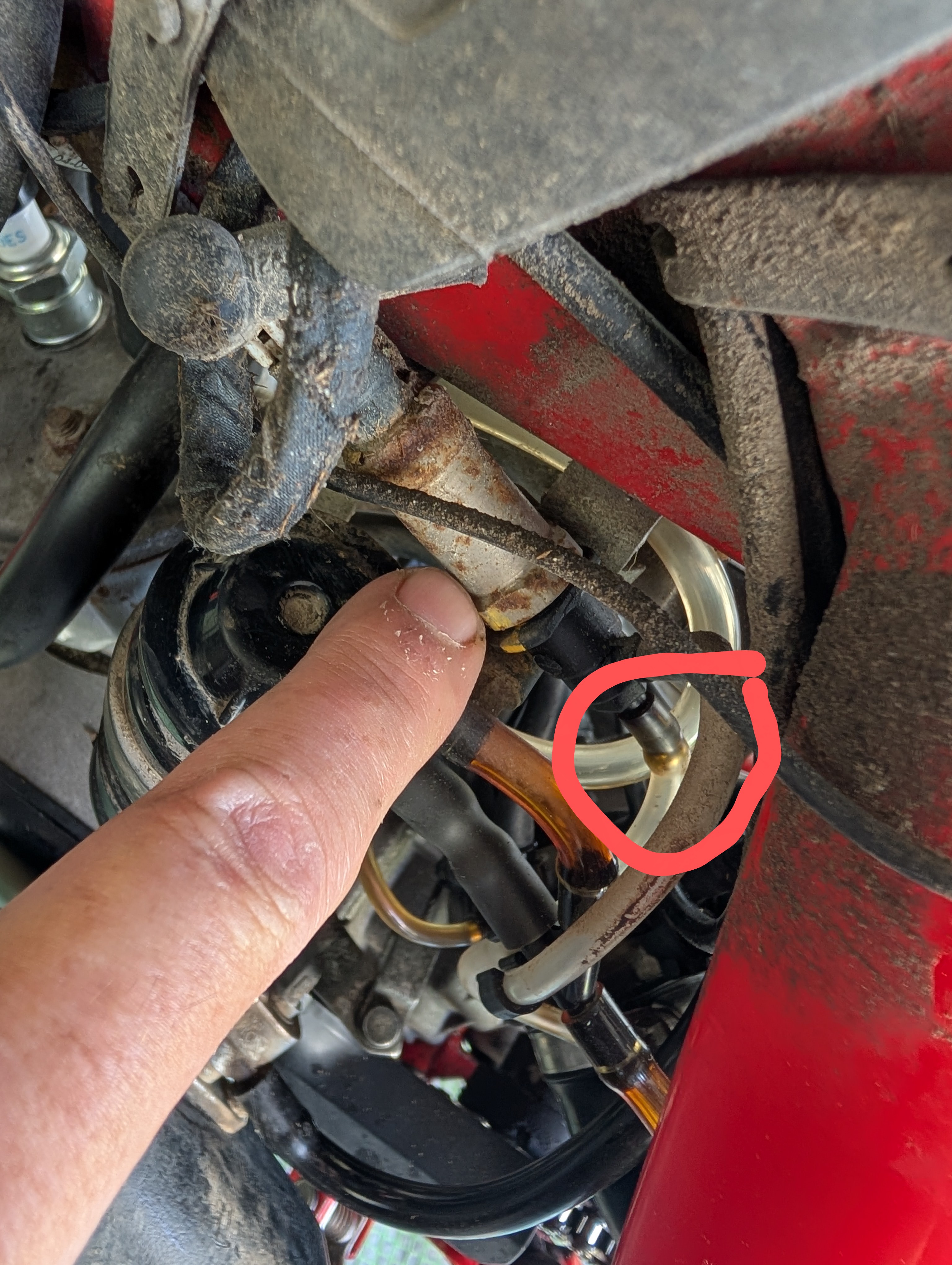

Und es gibt noch einen Punkt. Habe ja hinter dem Magnetventil im transparenten Schlauch eine Stahlkugel hinter dem Anschlussnippel gefunden (siehe Foto). Dachte dies sei auch eine Manipulation des SLS vom Vorgänger. War nochmals beim Beta Vertragspartner, diese Kugel ist original ab Euro 4 und dient dazu, dass sie nicht zu mager läuft. Der Schlauch der am Gummitrichter (zwischen Vergaser und Luftfilter) auf dem Messingnippel unten am Trichter raufkommt und zum Magnetventil führt, gehört somit im Durchfluss verschlossen - original). Beta verbaut dies so ab Werk, da die Drosselung aufgrund der geforderten EU-Abgaswerten die ursprüngliche Motorabstimmung negativ beeinflusst und die Drossel dazu führt, dass sie zu mager läuft (so hat es der Mechaniker erklärt). Also wird der eine Schlauch ab Werk verschlossen, der zweite zwischen Vergaser und Magnetventil gehört angeschlossen und durchlässig (wie von Christoph angemerkt). Diese Kugel ist auch drinnen bei anderen Betas die jedoch illegal größer bedüst und getunt wurden (Freunde der Tochter). Niemand hat diese Kugel rausgenommen, nur ich. Habe sie heute wieder eingebaut, im Zuge der beschriebenen Umbauten und Probefahrten, weil mir der Hinweis, läuft zu mager etwas Angst macht. Mager heißt vielleicht Kolbenfresser.
Soll ich sie wieder rausnehmen? Weil jetzt ja eine offene ECU verbaut ist? Nicht mehr gedrosselt?Aber sie hat keinen Einfluss auf Drehzahl und Vergasersetting, den beim ersten Versuch den Vergaser einzustellen, vor 10 Tagen, war die Kugel nicht verbaut. Die ist erst heute wieder rein. Aber halt mit Racing ECU und 96er Düse.
