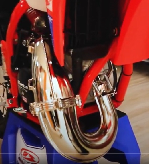

Ist der Krümmer (also der Auspuffteil der direkt aus dem Zylinder kommt) noch der Originale?
Bild im Anhang.
Die Birne ist entscheidend für die Leistung. Der Endtopf ist entscheidend für die Schalldämpfung.
Aber das ist alles Unsinn, wenn du dem Moped die Drehzahlen verbietest. Wirklich Leistung entwickeln die kleinen 2-Takter nur über Drehzahl. Bei dem was du möchtest reicht aber der original Auspuff. Somit wären wir wieder dem durchtrennten Kabel. Dies muss man übrigens nicht durch trennen, sondern es reicht ja auch es aus dem Kombistecker raus zu holen und zu isolieren. Deine Betriebserlaubnis ist übrigens sowieso schon erloschen und deine Tochter fährt ohne Führerschein!
