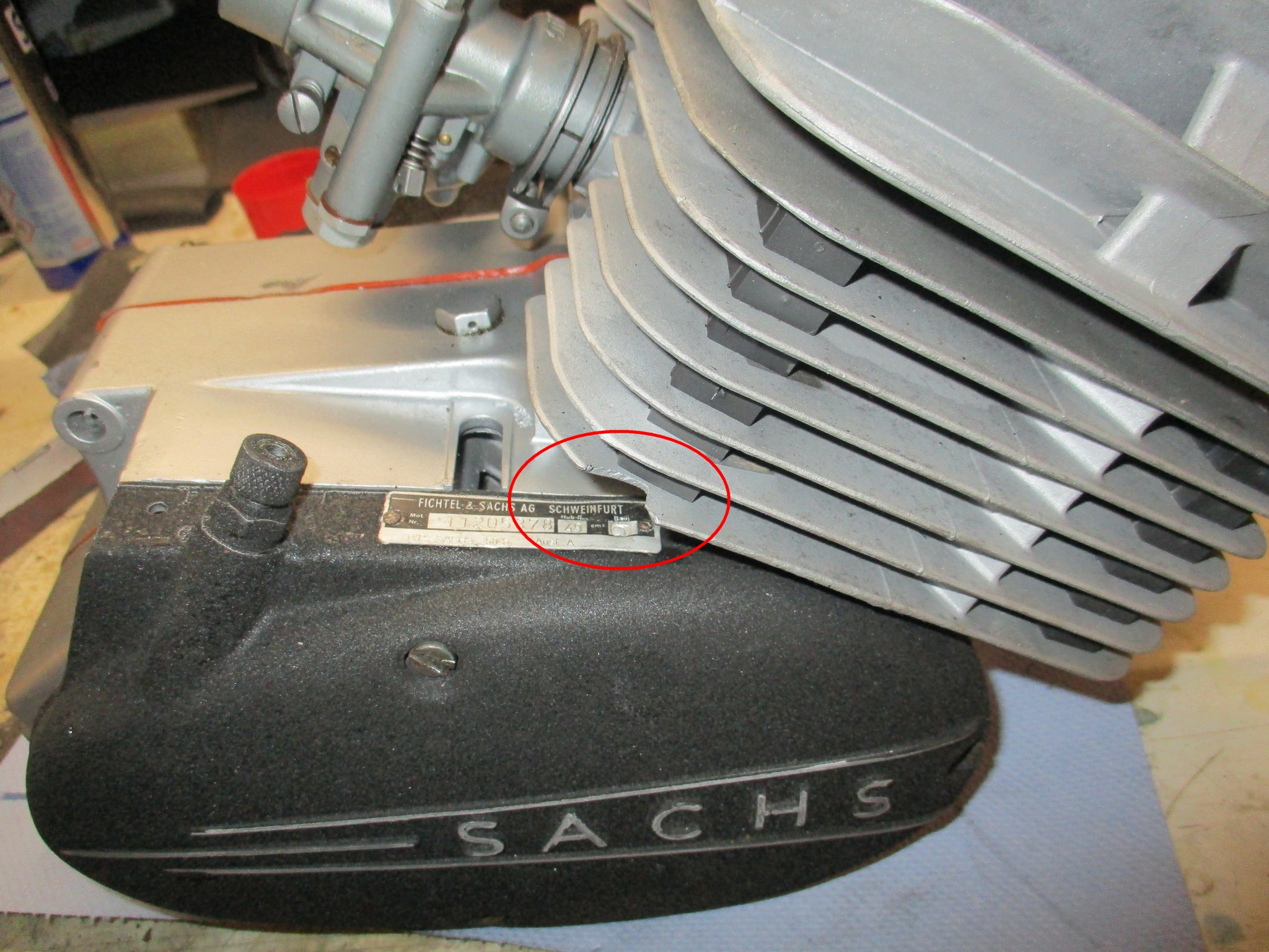

Motor ist heute (nach 10 Tagen) endlich angekommen. Verpackung war beschädigt. Am Zylinder ist ne kleine Ecke abgebrochen und der Zylinderkopf hat auch ein paar Macken...
Was ich nicht weiß ist, ob die Beschädigungen schon vorher waren. Ich vermute fast ja :(

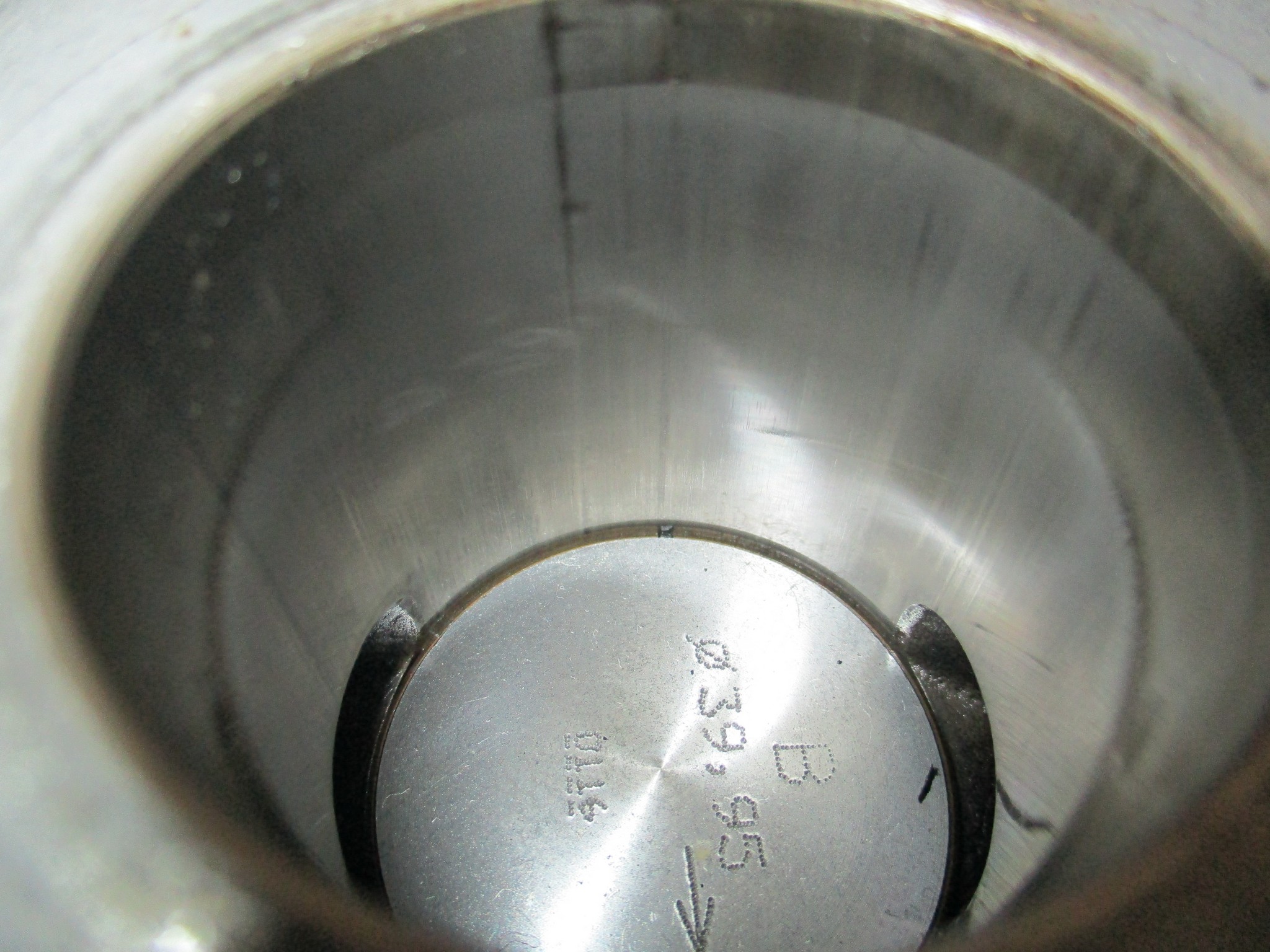

Meiner bescheidenen Meinung nach wurde der Motor zwar gerichtet, aber so richtig dolle ist er nicht. Zumindest optisch. Mehr kann ich ja erst mal nicht erkennen. Zylinderkopf habe ich abgenommen - da hat es mal nen Kolbenring zerbröselt. Zylinder ist soweit ok, Kolben ist neu.
Na ja, schnell und schlampig repariert, bissl gestrahlt und Lack drüber...hätte ich mal lieber gewartet und auf die Forumsspezialisten zurückgegriffen :roll: Aber man lernt halt nieeeeeeee aus :mrgreen:
Ohne Zündung?
Das mit dem Zylinder sieht blöd aus, Kühlrippe gebrochen. Da hätte er darauf hinweisen müssen - meiner Meinung nach. Ich finde sowas einfach nur Scheixxe, echt.
Würde zu gerne die Wellen kontrollieren. Oder ob Kupplung i. O. ist, der Primärtrieb sauber läuft, Zustand Ziehkeil, Buchse Kupplungsrad usw.
Denke nicht, dass er eine Probefahrt damit gemacht hat. Falls nicht, für mich ein NO-GO. Einen komplett gemachten Motor MUSS man fahren, bevor man ihn anbietet.
Kolben ist auch KEIN Mahle, so wie er weiter oben behauptet hat. Ist ein Barikit.
Welcher Toleranz-Buchstabe steht auf dem Zylinder oben in der Ecke?
