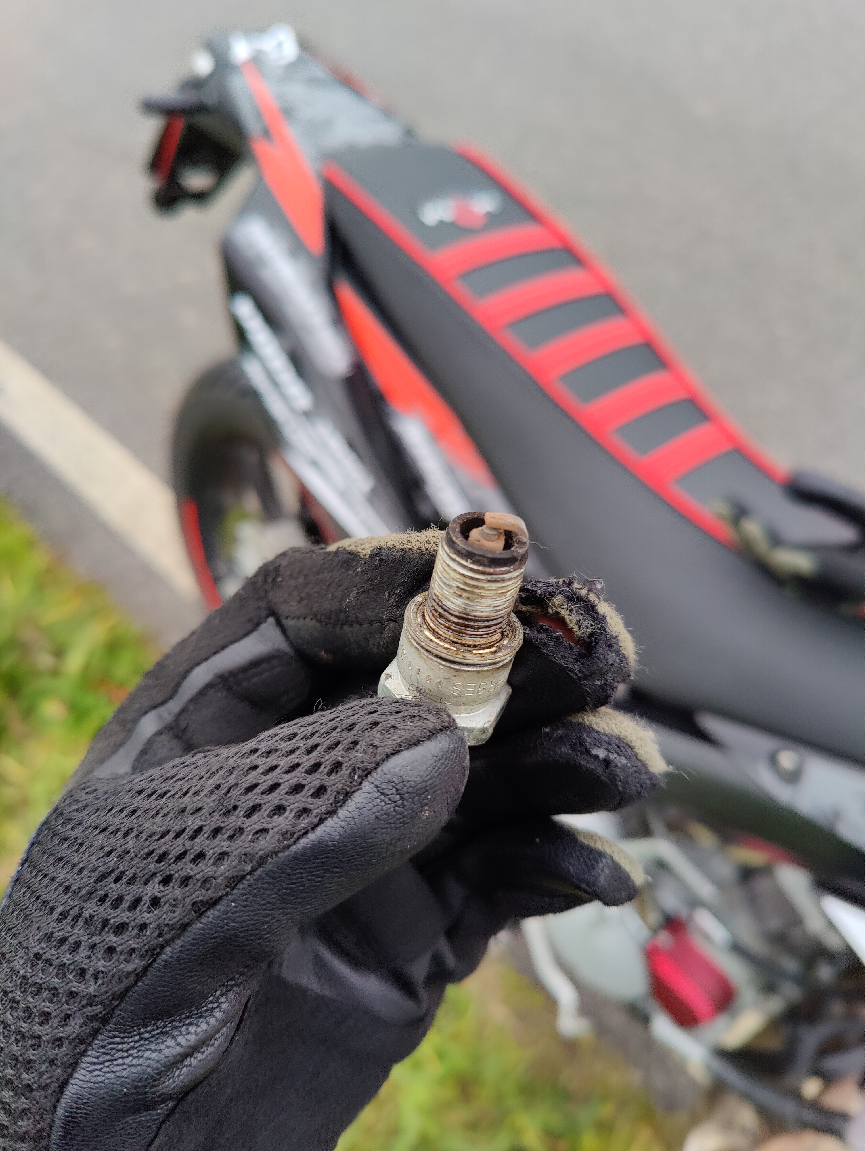

So ist das in Ordnung?
Danke im voraus
Die Kerze sieht für mich ziemlich alt aus.
Da sind viele Ablagerungen zu sehen.
Von der Farbe sieht das ansonsten gut aus.
Aber zur Sicherheit solltest du das mit einer neuen Kerze wiederholen oder die Kerze einmal sauber machen und die Fahrt wiederholen.
