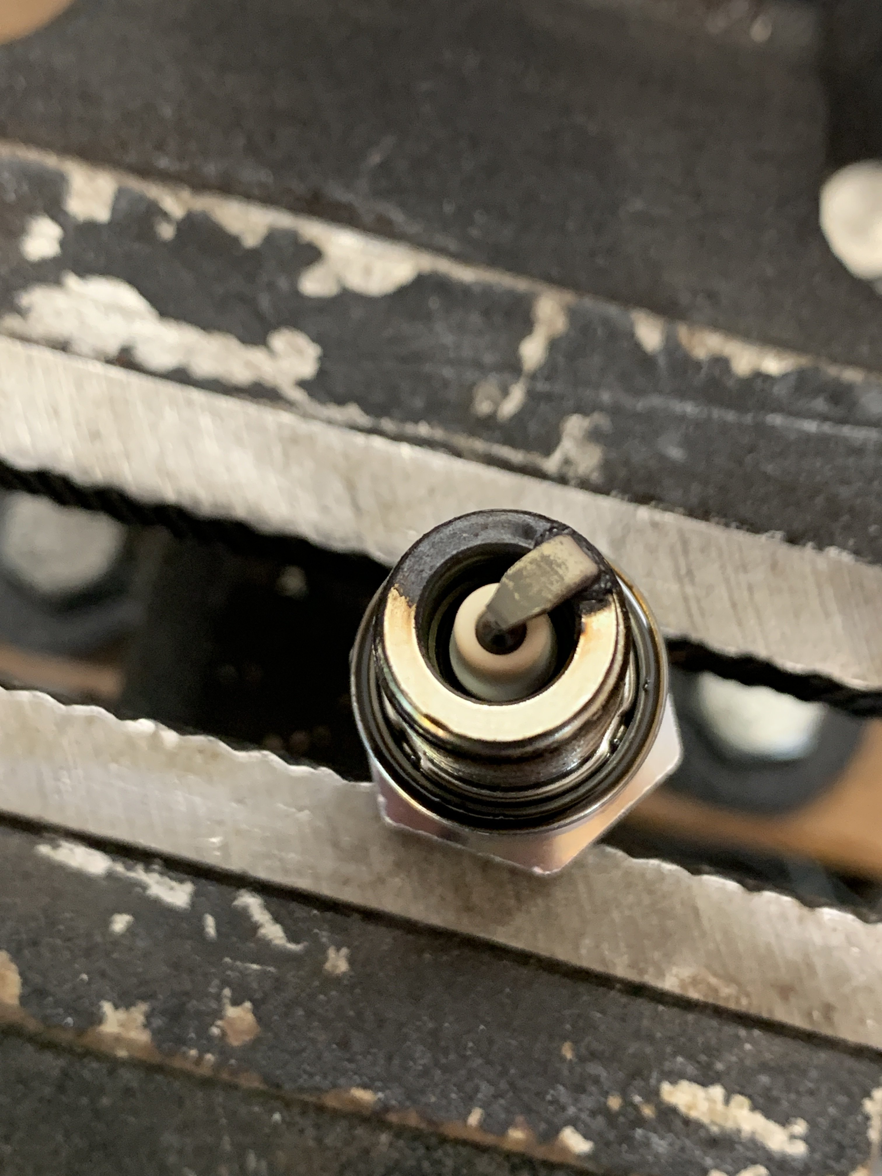

Servus,
Hat jemand schonmal so ein ZK-Bild gesehen und weis evtl. was hier falsch läuft?

An einer Seite Schwarz ? Komisch. Vielleicht eine Beschädigung weshalb sich das material nur auf eine Seite ablagert. So etwas habe ich auch noch nie gesehen. Würde nochmal eine andere reinschrauben um nochmal ein Vergleichst Ergebnis zu bekommen und nochmal gegenprüfen.So kannst du ausschließen das es an der Kerze liegt. Ich hoffe das ich dir helfen konnte.

Das Bild ist von einer BR8EIX Irridium ZK
hatte das gleiche schon bei einer normalen BR8ES als der Stator kaputt war…
Wichtig zu wissen wäre auch, wie das Kerzenbild genommen wurde, also ob unter Volllast, Leerlauf etc.
Darauf habe ich ehrlich gesagt nicht geachtet, wollte sie nur tauschen, ob es evtl. bei meinem Problem hilft und da ist es mir aufgefallen. Die ZK war btw Nagelneu (keine 10km gefahren)

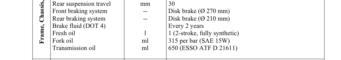

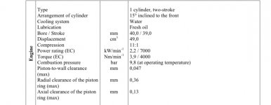

CPI empfiehlt nichts konkretes…

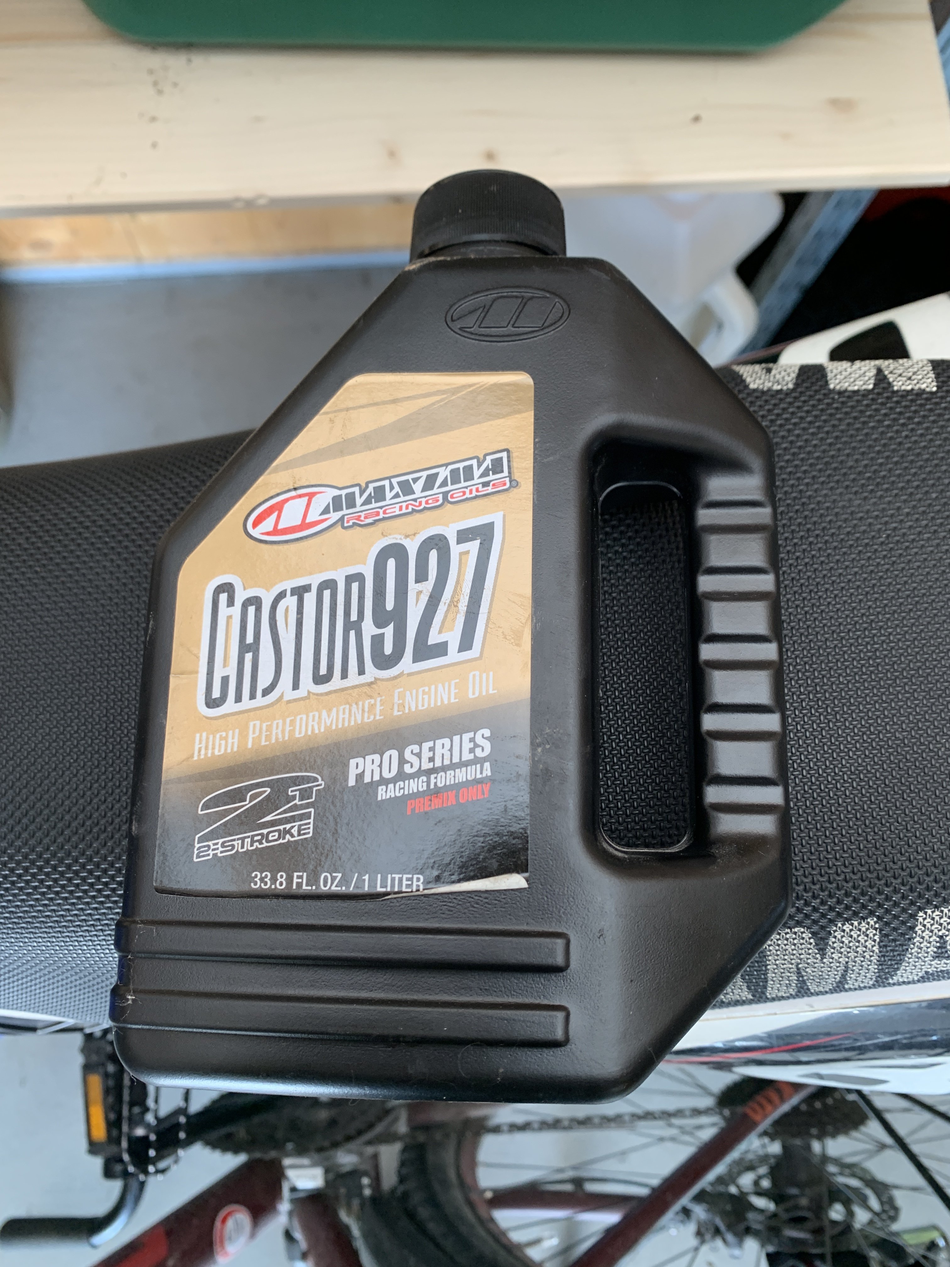

Habe noch das Öl, dass auf den Bildern zu sehen ist da. Soll ich des mal probieren?

Das Risiko eines Fresser wird bei der Verwendung dieser Öle nicht größer, da die Schmierwirkung ja sogar bei höheren Temperaturen gewährleistet ist.
Sowohl das Motul 800 als auch das Castor 927 haben hohe Flammpunkte von 274°C bzw. 215°C.
Dadurch neigen die Öle zum vermehrten Rauchen und einer stärkeren Bildung von Ölkohle, was wiederum eine regelmäßige Reinigung des Motors und des Auspuffsystems bedeutet.
Für den normalen Straßenbetrieb sind solche Öle eher kontraproduktiv.
Hier reicht ein normales Öl nach Standard JASO FC.
Das fahre in meinem Rennmotor auch, ohne irgendein Problem zu haben.
Meiner Meinung nach ist das Öl weder Ursache für das lustige Kerzenbild noch für den schlechten Motorlauf. Die harte Grenze zwischen verrußt und sauber ist wirklich seltsam. Aber eigentlich sind 10km auch viel zu wenig, um ein aussagefähiges Kerzenbild zu bekommen. Meine Vermutung ist, das die Kerze, wenn länger gefahren, komplett Ruß hat, vermutlich ist die Hitzeverteilung ungleichmäßig und deshalb erst eine teilweise Verrußung zu beobachten.
