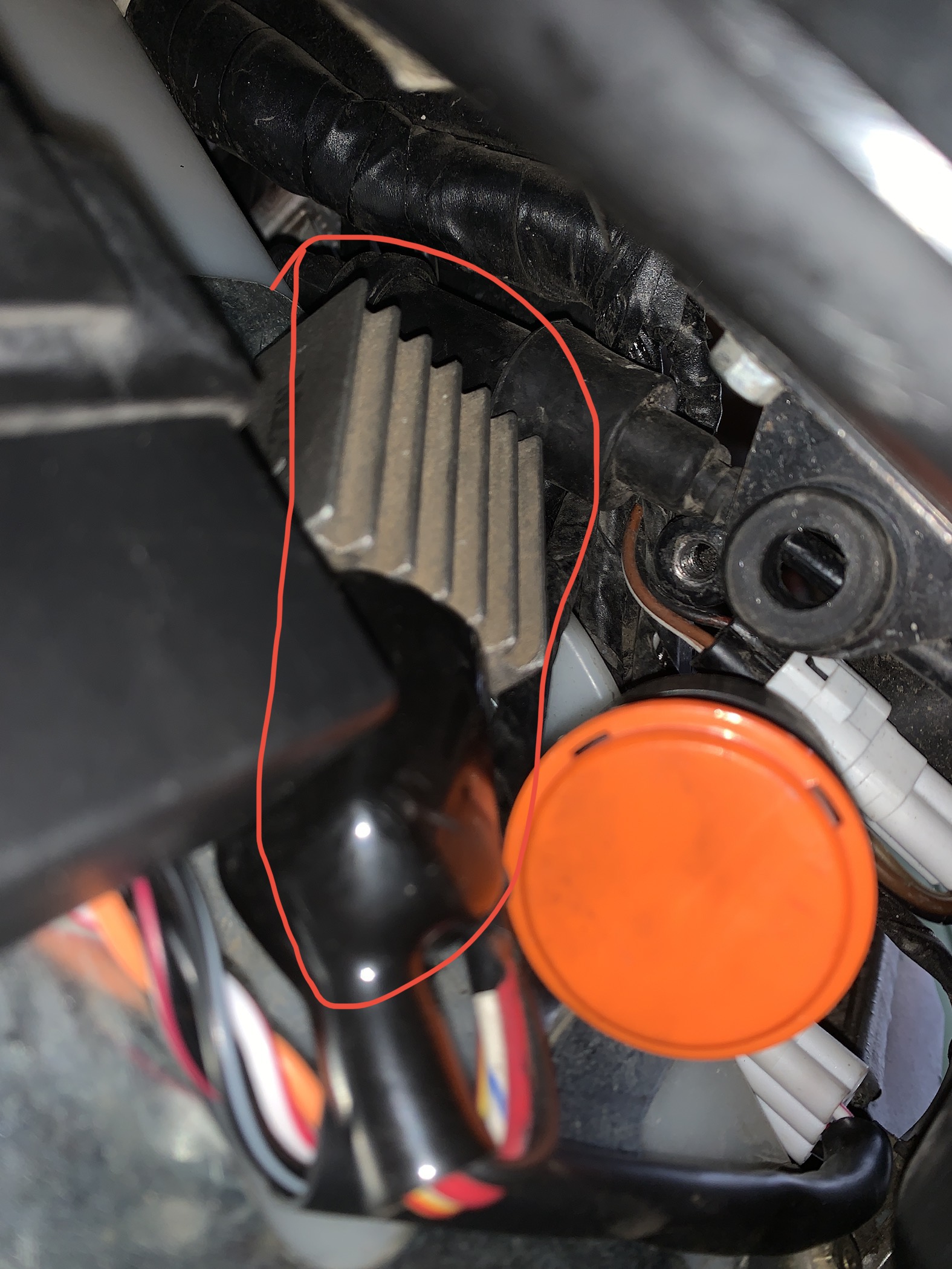

Laderegler is der den ich auf dem Bild umkreist habe?
